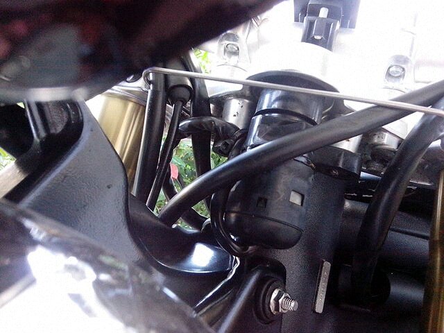

E.S.Speedy Geschrieben 22. August 2013 Autor report Teilen Geschrieben 22. August 2013 Hat mal jemand ein Foto wie man das Kabel am besten Verlegen kann? hab immer noch das Gefühl das, dass so nicht lange hält.... aber zu kurz ist das kabel auf jedenfall nicht! gruß Zitieren Link zu diesem Kommentar Auf anderen Seiten teilen Mehr Optionen zum Teilen...
andrebirk Geschrieben 22. August 2013 report Teilen Geschrieben 22. August 2013 Kannst du es erkennen ? Zitieren Link zu diesem Kommentar Auf anderen Seiten teilen Mehr Optionen zum Teilen...

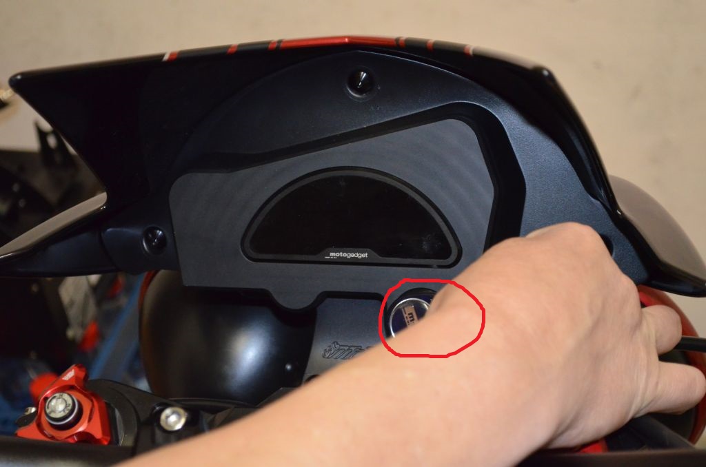

starfighter1967 Geschrieben 22. August 2013 report Teilen Geschrieben 22. August 2013 so schaut es aus, wobei ich nu so starte: Zitieren Link zu diesem Kommentar Auf anderen Seiten teilen Mehr Optionen zum Teilen...
andrebirk Geschrieben 22. August 2013 report Teilen Geschrieben 22. August 2013 Dass ist natürlich das Optimum und Geil obendrein.Werde dass mir übernächsten Samstag beim Glemseck mal ganz genau ansehen :D. Zitieren Link zu diesem Kommentar Auf anderen Seiten teilen Mehr Optionen zum Teilen...

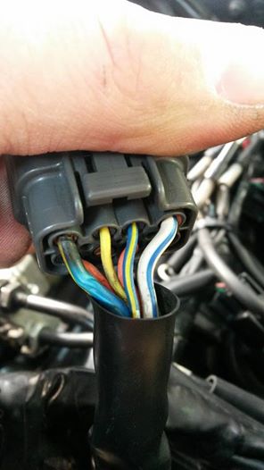

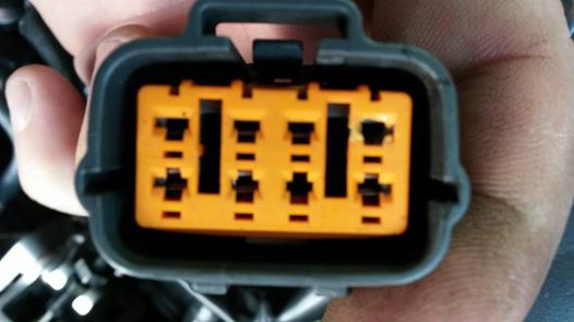

Schraubischlumpf Geschrieben 10. März 2014 report Teilen Geschrieben 10. März 2014 (bearbeitet) Hallo zusammen, wollte am Samstag eine Tor machen, die leider während der Hälfte ein appruptes Ende fand, weil die Möhre nicht mehr angesprungen ist. Anlasser-Relais hat geklackt nur der Starter hat nicht angefangen seinen Dienst zu tun. Erste Idee, Anlasser defekt. Daraufhin meine Wheelie, das das Licht auch nicht geht und er das Problem schon mal hatte mit einem Massekabel, das vorne am Lenkkopf durchgescheuert ist. Also, Kabelstrang aufgschnitten und nachgesehen...alles in Ordnung. Hab die Diva dann vom ADAC heimschleppen lassen und zuhause zerlegt. Als ich am Kabelstrang für das Zündschloss genackelt habe, ging das Licht wieder an und aus..... Weiter gesucht und siehe da.... Kabel am Stecker verschmort... (ich kann leider irgendwie keine Bilder posten, sind bei mir in der Galerie) Bilder eingefügt, Gruß vom Mod Stecker wurde auch warm bei Zündung ein. War heute beim Freundlichen, welche sagten, das sie das noch nie gehabt hätten....ob ich irgendwas falsch angesteckt hätte Masse auf Plus... (ich bin nicht fehlerfrei, hab aber den bayrischen Meisterpreis auch nicht fürs Nasebohren bekommen!) Hab dann einen neuen Stecker aus einem Kabelbaum bekommen. Jetzt ist meine Frage....WARUM ??? Kabel zu dünn....(Könnte man einen dickeren Querschnitt verlegen) Zündschloss defekt....(wird am WE dann mal zerlegt, kostet neu 200€) oder fehlt ihr irgendwo Masse, so dass man irgendwo ein neues Kabel verlegen muss.... Ich kenne das bei Autos, die bekommen dann einen neuen Stecker und es wird zusätzlich ein Massekabel anders, oder zusätzlich verlegt. Vielleicht könnt ihr mir weiterhelfen. Danke! P.S.: Vielleicht kann ja jemand die Bilder reinzaubern... ;) Bearbeitet 24. März 2014 von Triplemania Bilder eingefügt Zitieren Link zu diesem Kommentar Auf anderen Seiten teilen Mehr Optionen zum Teilen...
schmidei Geschrieben 10. März 2014 report Teilen Geschrieben 10. März 2014 Wenn Du für dieses Problem die finale Lösung gefunden hast und mir sagst, was es war und was ich tun muß, dann lad ich Dich zum Essen Deiner Wahl ein. Schmidei, mit dem dritten Kabelbaum und dem zweiten Zündschloß. Zitieren Link zu diesem Kommentar Auf anderen Seiten teilen Mehr Optionen zum Teilen...
