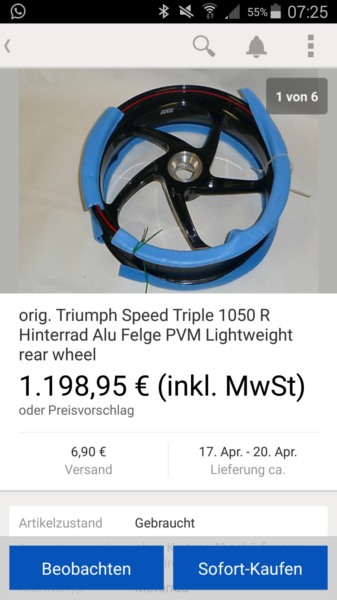

tomschob Geschrieben 31. Juli 2016 report Teilen Geschrieben 31. Juli 2016 Hallo an alle Bin am überlegen ob ich mir eine Speed Triple r kaufen soll. Jetzt die Frage: Von bis waren die Magnesiumräder bei der R drauf LG tomschob Zitieren Link zu diesem Kommentar Auf anderen Seiten teilen Mehr Optionen zum Teilen...
East Geschrieben 31. Juli 2016 report Teilen Geschrieben 31. Juli 2016 Magnesiumfelgen waren da nie verbaut, das waren oder sind Aluschmiedefelgen Zitieren Link zu diesem Kommentar Auf anderen Seiten teilen Mehr Optionen zum Teilen...
tomschob Geschrieben 31. Juli 2016 Autor report Teilen Geschrieben 31. Juli 2016 Danke für die Info East Weißt du vielleicht wann die drauf waren ? Zitieren Link zu diesem Kommentar Auf anderen Seiten teilen Mehr Optionen zum Teilen...
East Geschrieben 31. Juli 2016 report Teilen Geschrieben 31. Juli 2016 Nein, tut mit leid Zitieren Link zu diesem Kommentar Auf anderen Seiten teilen Mehr Optionen zum Teilen...
tomschob Geschrieben 31. Juli 2016 Autor report Teilen Geschrieben 31. Juli 2016 Ok ,danke Vielleicht weiß es doch noch jemand LG tomschob Zitieren Link zu diesem Kommentar Auf anderen Seiten teilen Mehr Optionen zum Teilen...

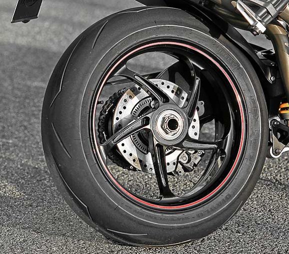

Blade0375 Geschrieben 1. August 2016 report Teilen Geschrieben 1. August 2016 Erkennt man relativ schnell. Die Felgen sind entsprechend gekennzeichnet. Siehe Bild. ..( PVM ist gut lesbar ind der Felge ) Ggf. sind die Felgen ja auch nachgerüstet worden. Zitieren Link zu diesem Kommentar Auf anderen Seiten teilen Mehr Optionen zum Teilen...
