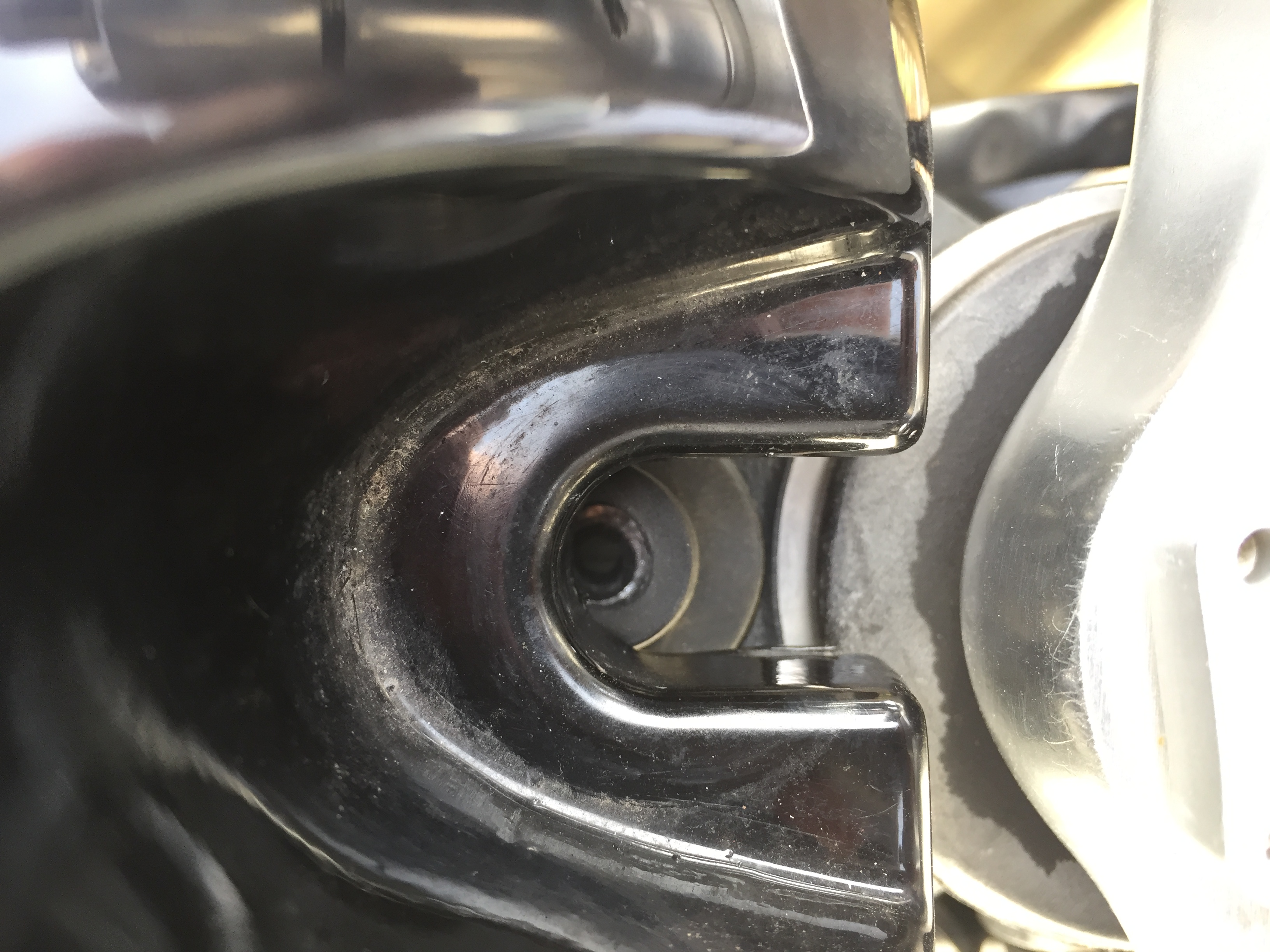

Okay, habe ich probiert. Auf der einen Seite bekomme ich die hintere Schraube rein, aber auf der gegenüberliegenden Seite nicht wieder raus. Ich hab mal ein Bild gemacht wie das an der vorderen Aufnahme aussieht wenn die hintere Schraube korrekt sitzt.
Keine Ahnung wie ich das letztes mal zusammengebaut bekommen habe, aber es wirk, als wäre das Moped geschrumpft und der Tank zu groß.

Deswegen wurde auch zum Blechtank gewechselt ab 2007, die Plastiktanks ändern mit der Zeit ihre Größe.:flirt:
Du hast also beim letzten Mal nichts falsch gemacht. :biggrin:
Langlöcher sind hier wohl das Beste.
