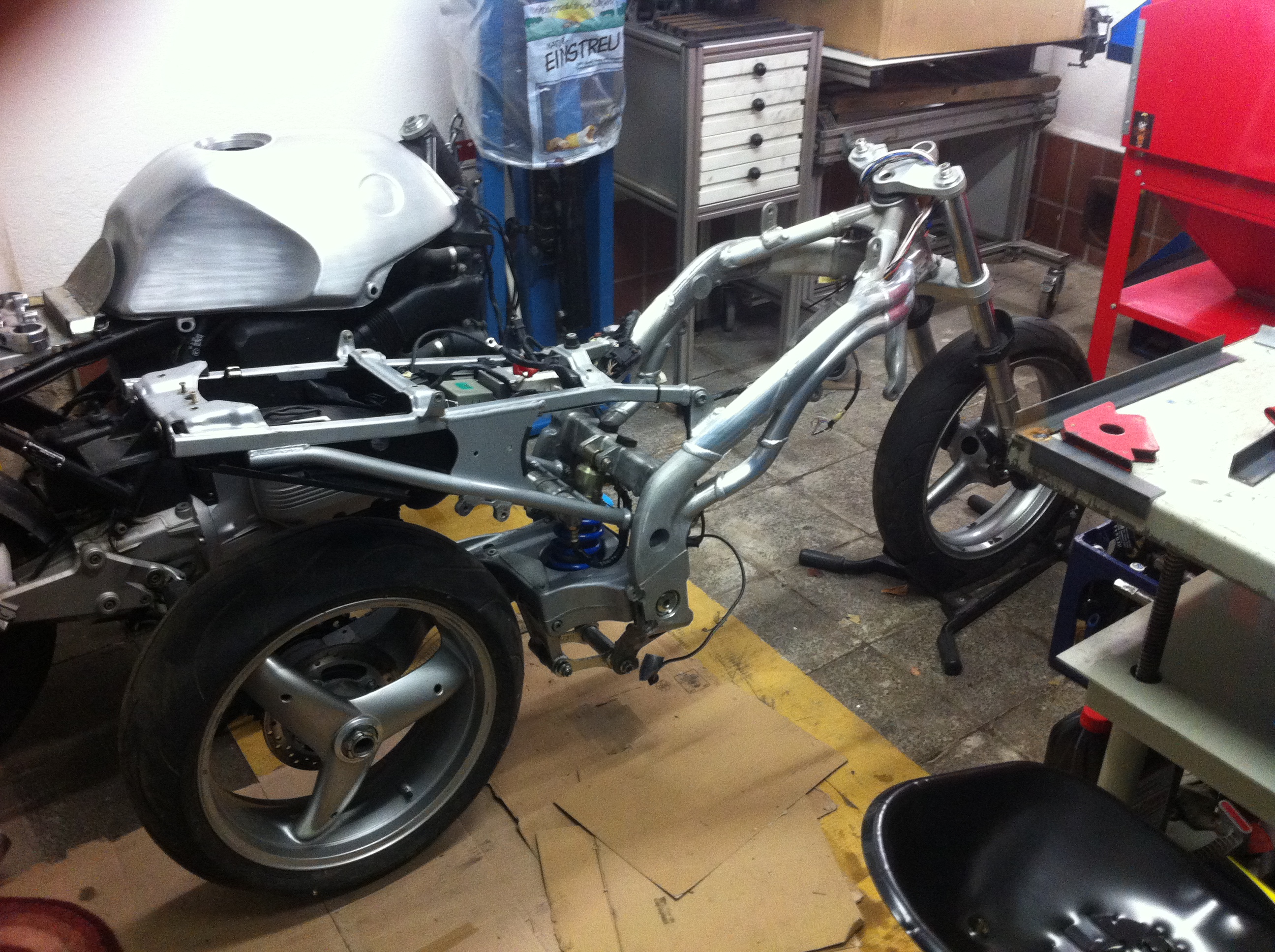

Das ganze Projekt hat sich jetzt 1 1/4 Jahre gezogen, immer mal wieder hab ich was gemacht, oft aber aus zeitlichen Gründen andere Prioritäten gesetzt.
Zuallererst: Seit Jahren bin ich auf Rennstrecken unterwegs, bis jetzt allerdings immer nur mit meiner Straßen Speedy, die ich für diese Termine relativ aufwändig umgerüstet habe.
Durch mehrere glückliche Zufälle haben sich in den letzten 3 Jahren viiiiele viiele T509/595 Teile bei mir angehäuft, so dass irgendwann die Idee kam, daraus ein (studententgeldbeutelfreundliches) Rennmoped zu bauen um mir die ganze Umbauerei zu sparen und mein Straßenmoped nicht noch hässlicher zu machen, als es jetzt eh schon ist :innocent:

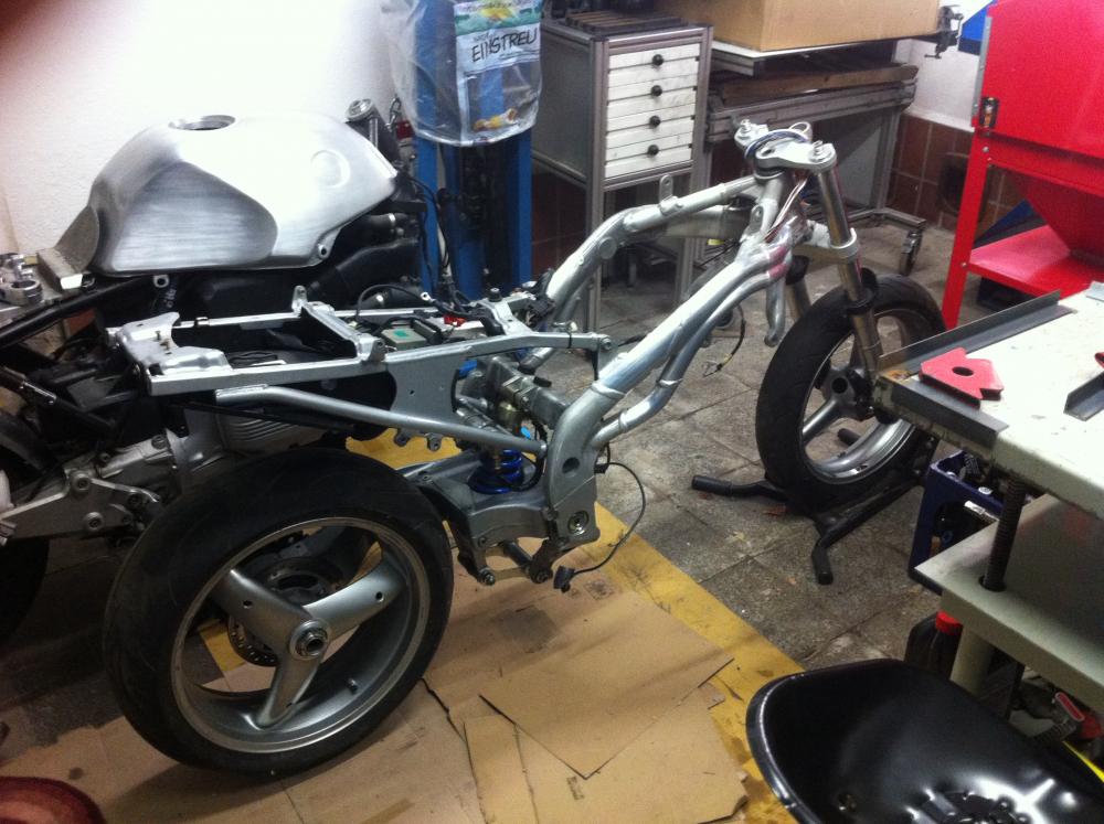

Als Basis diente ein polierter Speed Triple Rahmen von '97. Schwinge, Gabel, Felgen und Kabelbaum sind von einer 2000er Daytona. Wichtig war mir vorallem eine 'cleane' Optik, ein offenes Rahmendreieck, kein überflüssiger Schnickschnack, nur 'renndienliche' Technik :flirt:

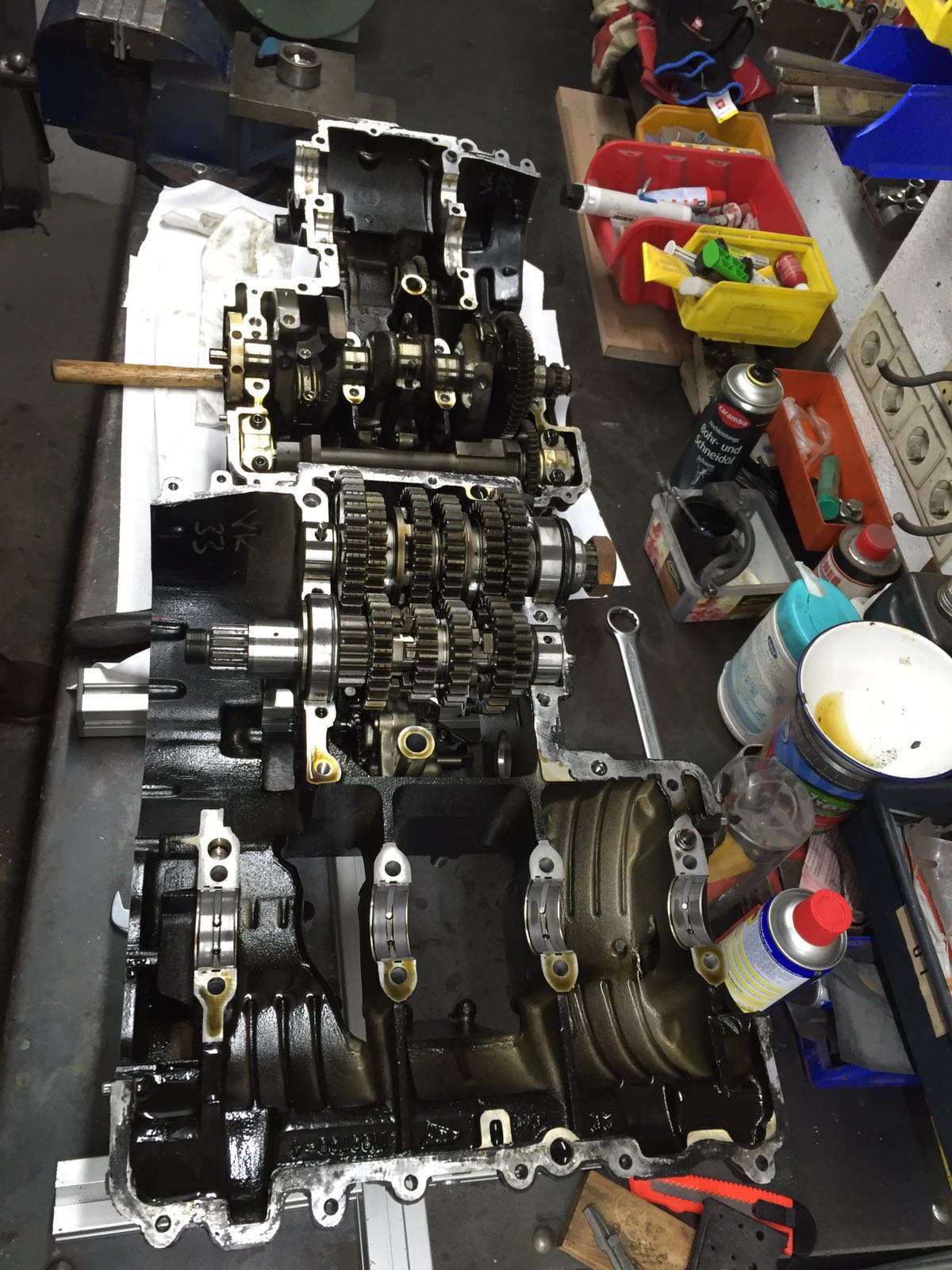

Als Motor diente mein alter 99er Speed Triple Motor, der im Jahr davor aufgrund eines Getriebeschadens vorübergehend außer Betrieb genommen wurde.
Da der Motor schon über 70tkm drauf hatte und im Spaßbetrieb über einen Liter Öl verbraucht hat, gabs zusätzlich zur Reparatur eine vollständige Revision und leichte Optimierungen.
Neue Haupt- und Pleuellagerschalen, Kolbenringe, gehohnte Laufbuchen, Schaftdichtungen, Ventile, Kolbenbolzen,....viel Kleinkram...
Zusätzlich wurde die Ölversorgung der Halbwangen-KW verbessert, Pleuel und Kolben genau ausgewogen, Anlasser ausgebaut etc.

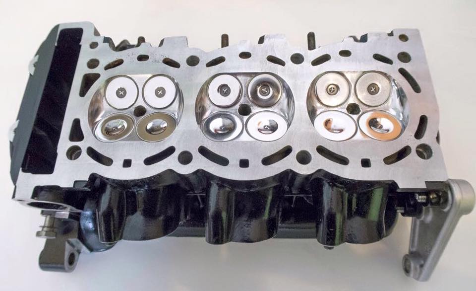

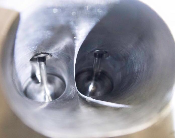

Für den Kopf hab ich mir viel Zeit genommen....aufwendig bearbeitet und 2/10 geplant. Als Nockenwellen habe ich vorerst die Serienpaarung der T595 ausgewählt, jetzt im Sommer wollte ich mich aber nochmal an die Steuerzeiten machen, momentan ist keine Zeit dafür :contra:

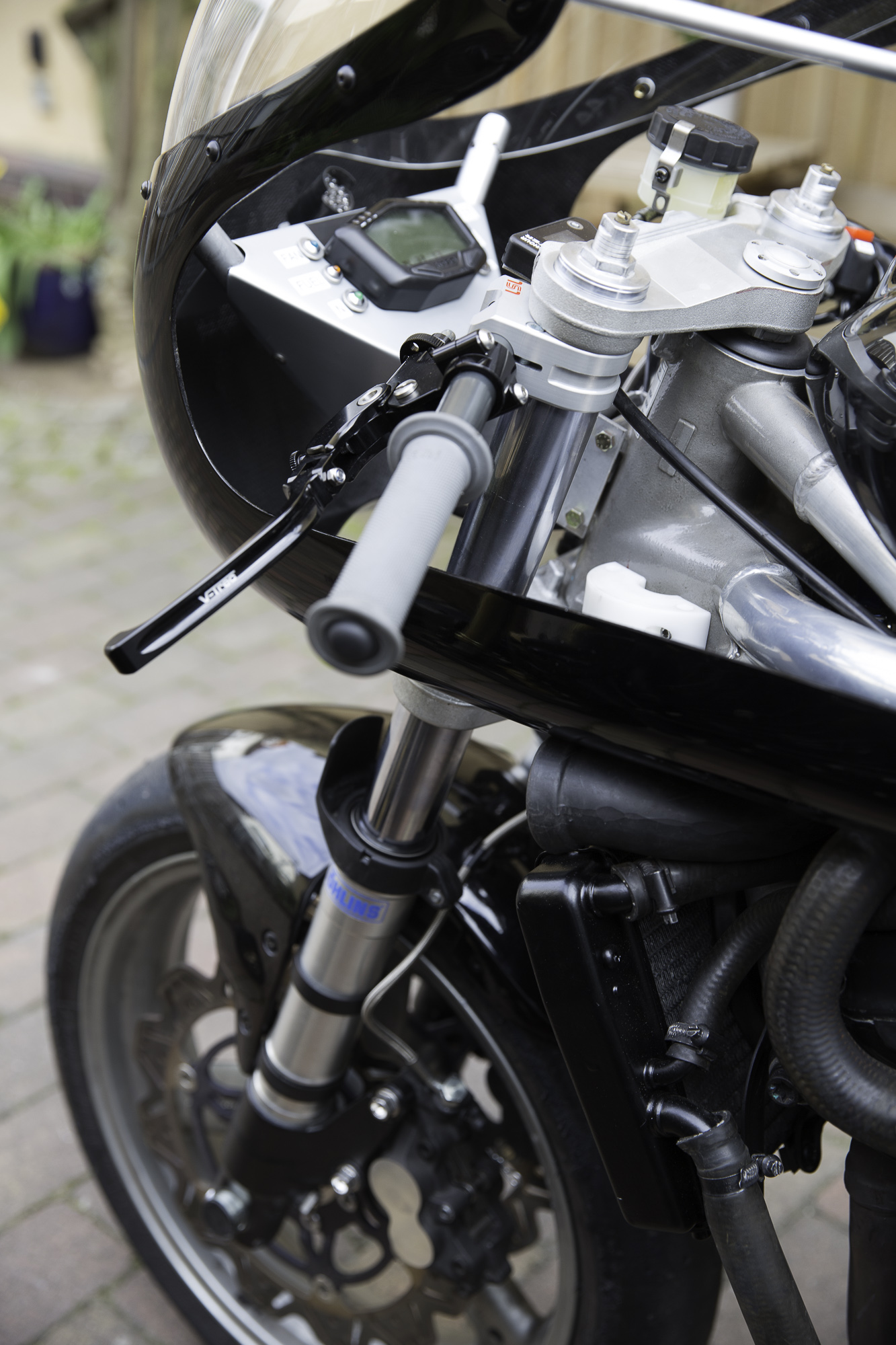

Desweiteren wurden Drosselklappenwelle, Drosselklappen und Airbox bearbeitet und Waveblades eingebaut. Auf lange Sicht soll ein 595N Krümmer angepasst werden, das hat aber auch aufgrund des engen Terminplans vor dem Rijeka-Termin nicht geklappt -> also vorerst auf T595 Serienkrümmer mit Zwischenrohr für Akra Titan Topf.
Fahrwerk: -original Showa-Gabel mit Öhlins Federn (Federrate 9.0) und Wilbers 7,5 mit 100mm Luftpolster
                 -Öhlins S46 Federbein mit hydr. Federvorspannung
Bremse:   -original Nissin-Sättel mit DLC Kolben, 3/4" Nissin Radial Pumpe und Stahlflex vorn, EBC Vee-Rotor + Lucas CRQ
                -hinten original Sattel mit 1/2" Nissin-Pumpe und Stahlflex

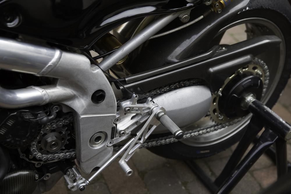

Fußrastenanlage: -gefräste LSL-Rastenanlage gepaart mit eigens konstruierten Teilen um die Anlage, sowie Schalthebel, verstellen zu können.

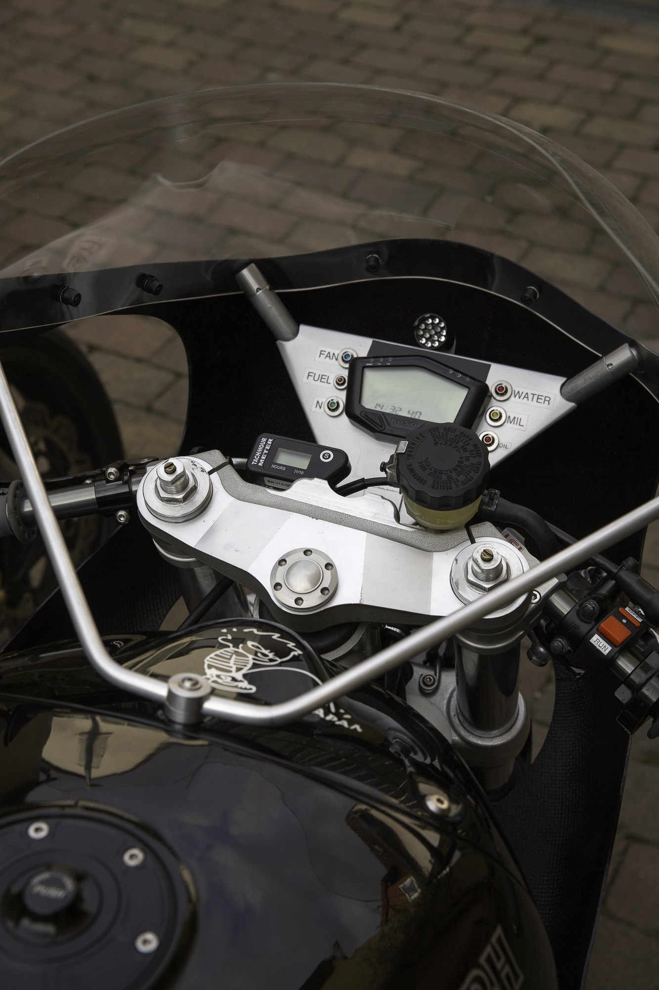

                 -Koso DB02R Dashboard

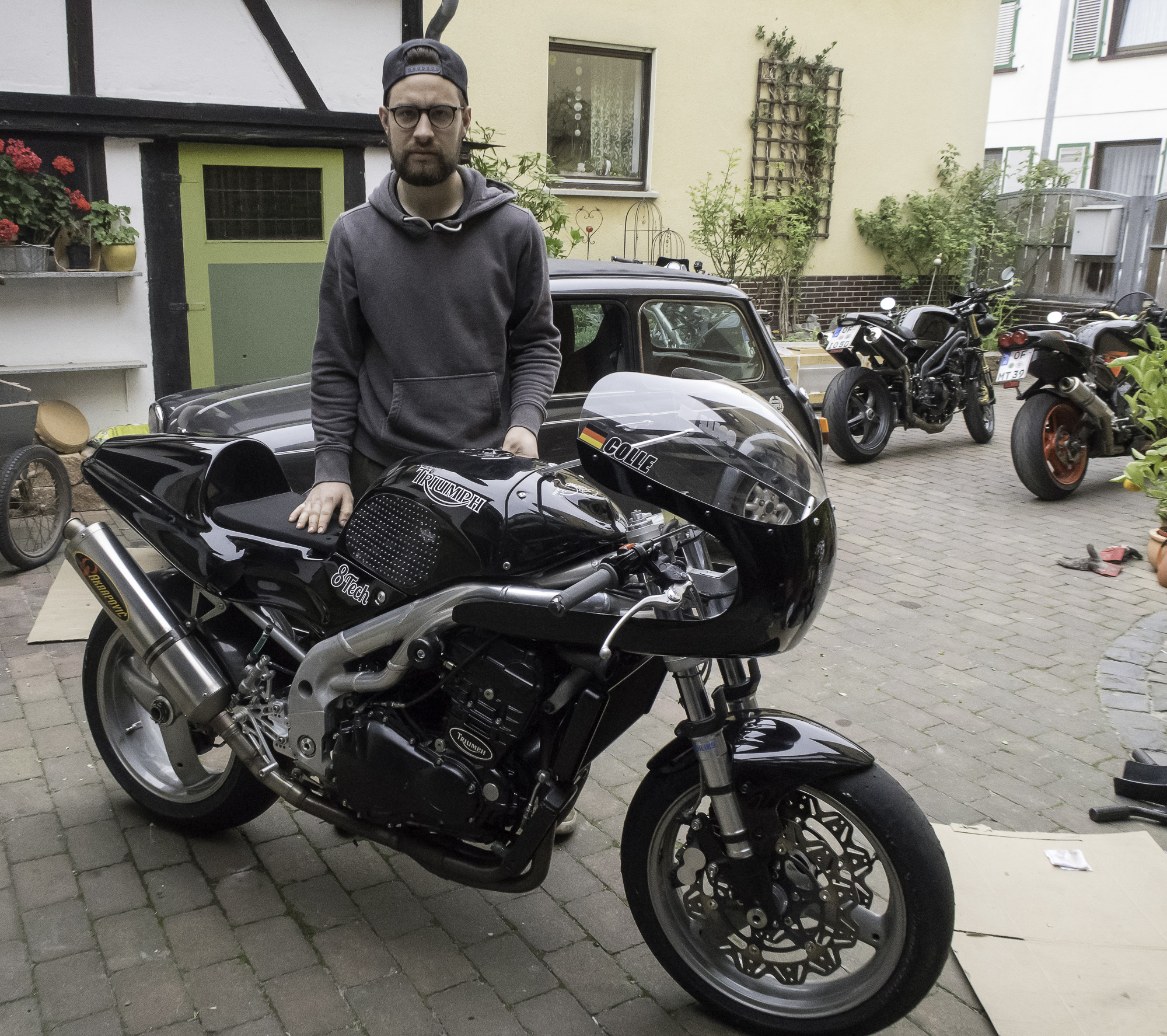

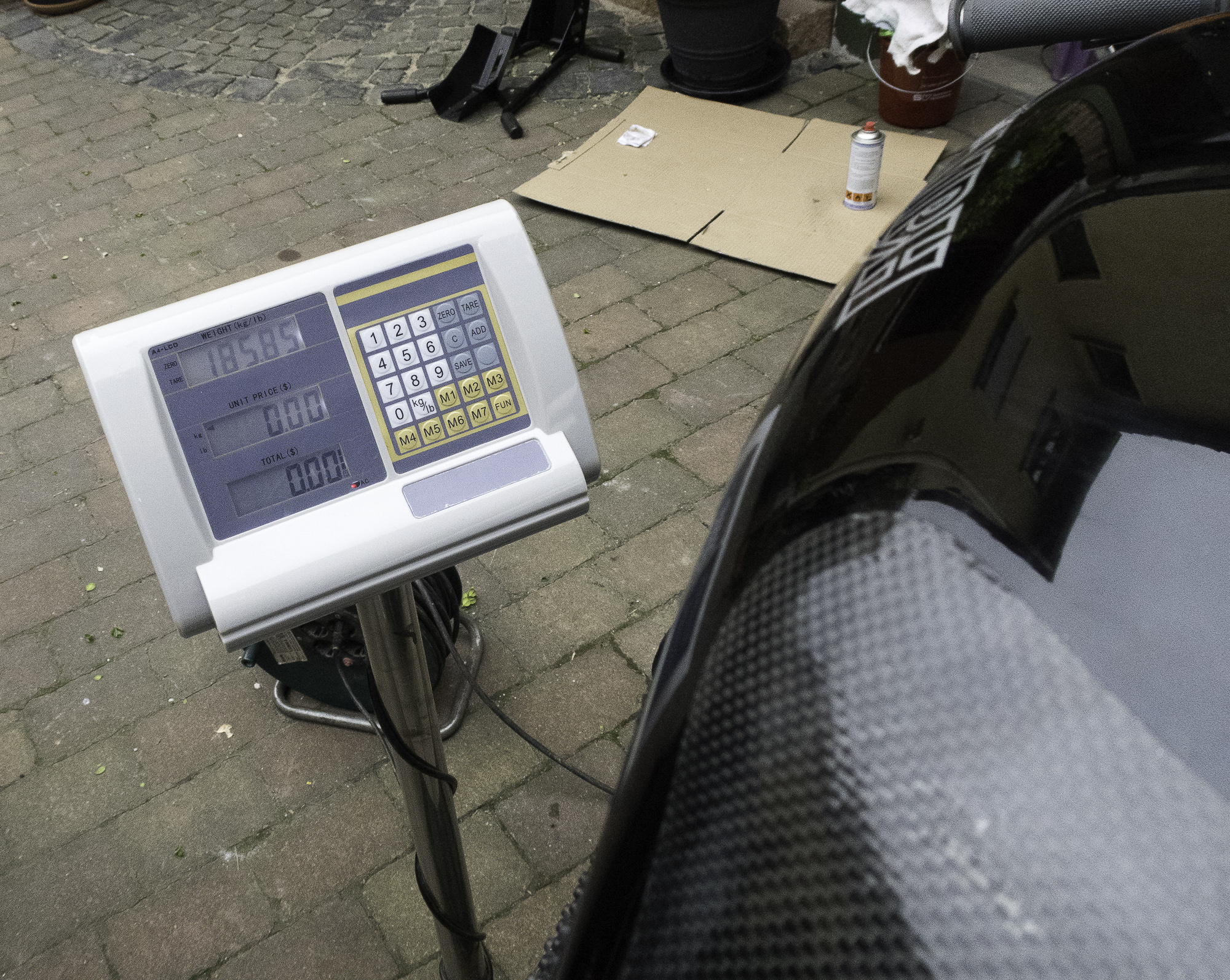

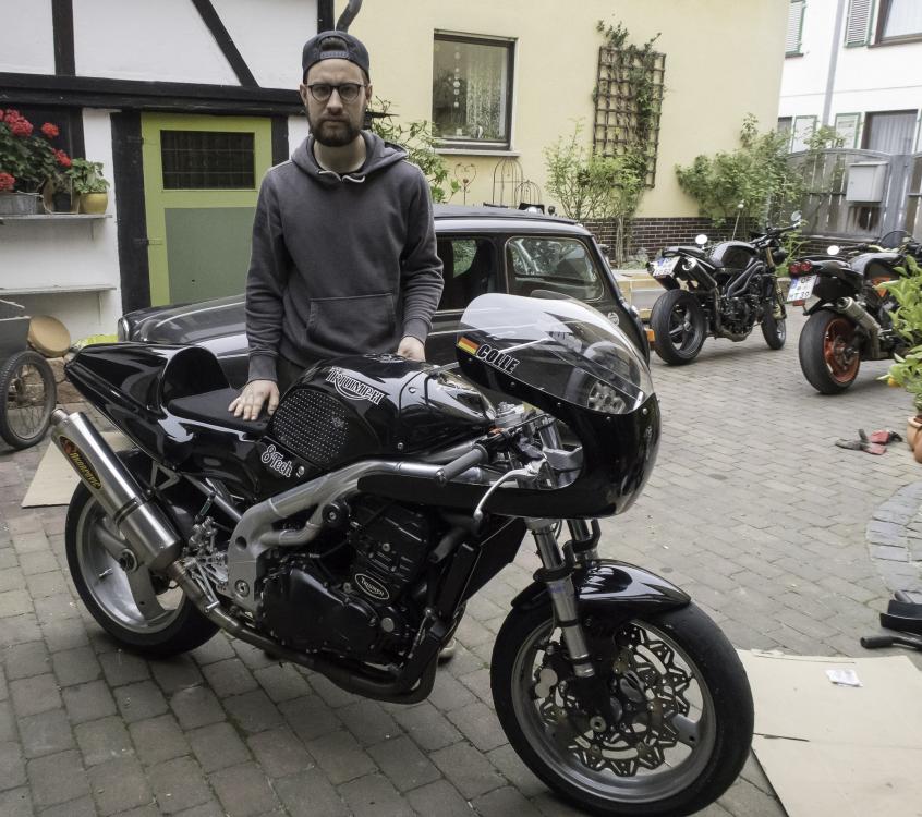

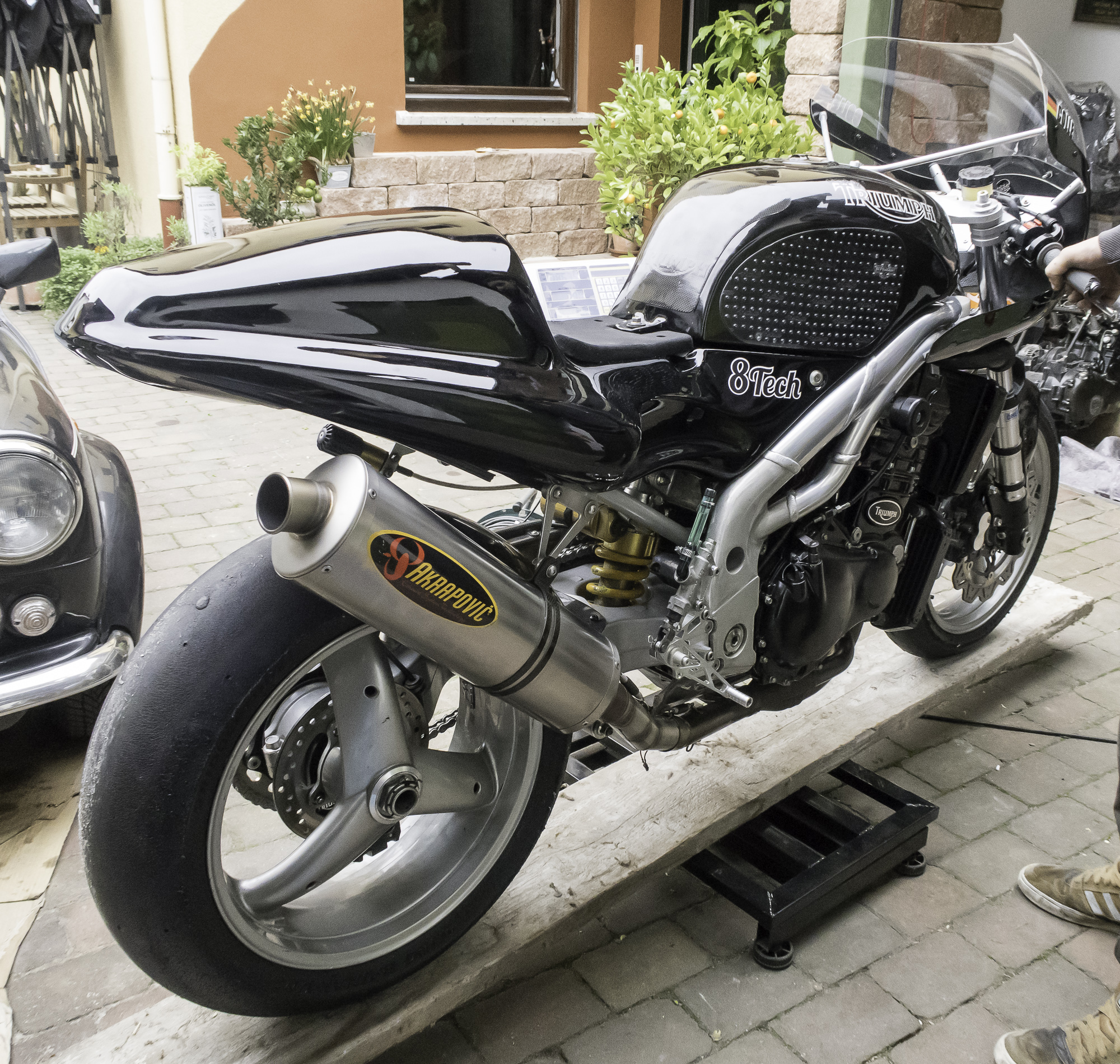

Soooo  um dem ganzen trockenen Datengelaber ein Ende zu bereiten, hier Bilder vom Endprodukt:IMG_1027.thumb.jpg.38c6dca67a9cc3f4d260108e12fa9855.jpg
Stolz wie Oskar :innocent:
und das beste kommt jetzt :biggrin: (inkl. 5Liter Sprit, also genau für einen Turn)

East
Geile Sache, schön geschrieben, toll zu lesen :top:
Diesen Beitrag teilen
Link zum Beitrag
Auf anderen Seiten teilen
wulf72
Jup, sehr cool! :top:

Sandie
Am Ende ist es dann eine 1:42,3 geworden.
Respekt!!!

possi
Sieht gut aus... Glückwunsch Colin....

Warpig
Zu Recht "Stolz wie Oskar", sehr schön :worship:
Sag mal was zu bzw. wie...Bilder... : Zusätzlich wurde die Ölversorgung der Halbwangen-KW verbessert

Oelversorgung Kurbelwelle verbessert .... Wie, Was, Wo, Bilder :flirt: Weil genau so ne Halbwangenwelle liegt bei mir auch auf Lager ....

Mir hat das damals Dietmar Frantzen empfohlen. Vielleicht ist 'Verbesserung der Ölversorgung' auch begrifflich falsch gewählt, das könnt ihr dann beurteilen :flirt: Im Endeffekt geht es darum die Fase der Ölbohrungen etwas zu vergrößern, um den Abriss des Schmierkeils an den Gleitlagern zu verhindern. Diese Fasen sind ab Werk teilweise nur sehr schlampig bzw. auch mal garnicht ausgeführt (war bei mir auch so). Das kann dazu führen, dass bei Dauerbelastung in hohen Drehzahlbereichen aufgrund der fehlenden Fase der Schmierkeil quasi 'abgeschert' wird und die Schmierung unterbrochen wird. So entstehen viele Pleuellagerschäden.
Fotos  dazu hab ich leider nicht, hab das bei diesem Motor auch das erste mal gemacht. Ob man das machen sollte, muss jeder für sich selbst entscheiden. Ich habs getan, ob es in der Praxis was taugt weiß ich nicht, aber den Motor hat es mir zumindest nicht kaputtgemacht :flowers:
Dann weis ich was gemeint ist, Fotos hat DF auf seiner HP, bzw. er bietet die Bearbeitung ja auch an: Kurbelwelle Ölbohrungen

nixisfix1200
Toll verrückt mit wunderschönem Ergebnis beim Moped und beim Fahrer. Beneid! Vielen Dank fürs Teilen. Gruß aus Wien Hans

Sandie
Wie hast du denn die Kiste so leicht bekommen? 185 ist ja mal ne Hausnummer...
Link zum Beitrag
SiRoBo
Naja... mit 5L Sprit für den Turn und ohne StVZO Zeugs: Keine Unmöglichkeit.

crazy horse
Anlasser/Starterrelais weg bringt schon mal was.... - kann der Freilauf auch weg??
Lichtmaschine und Regler könnten auch weg - hast du das schon gemacht? Ne Lithiumbatterie reicht locker für nen turn und kann in der Pause problemlos vollgeladen werden.
Kabelbaum/Elektrik extrem ausgedünnt, bringt einiges.

mzcolin
Freilauf könnte auch weg, hab mir trotzdem mal die Option offen gelassen, irgendwann wieder nen Anlasser einzubauen ohne den Motor zerlegen zu müssen. Freilauf hat nur ca 250g :tongue:
Lima könnte auch weg, man müsste halt dann große >10Ah LifePo's verbauen und das kostet Geld und etwas Platz im Moped. Aber gebe dir recht, das wäre die konsequenteste Methode! Damit würden aber auch keine Longruns à 40min und mehr drin sein und das wäre doch schade bei Open Pitlane :biggrin: Ich fahre momentan mit Lima und einem 400g 2,3Ah LifePo..
Kabelbaum/Elektrik waren hier etwa 1,5kg Gewichtsersparnis. Dazu kommen Lichter, Instrument, Batterie, original Auspuffanlage. Leichter geht auf jeden Fall, aber dann weniger LowBudget :flowers:
