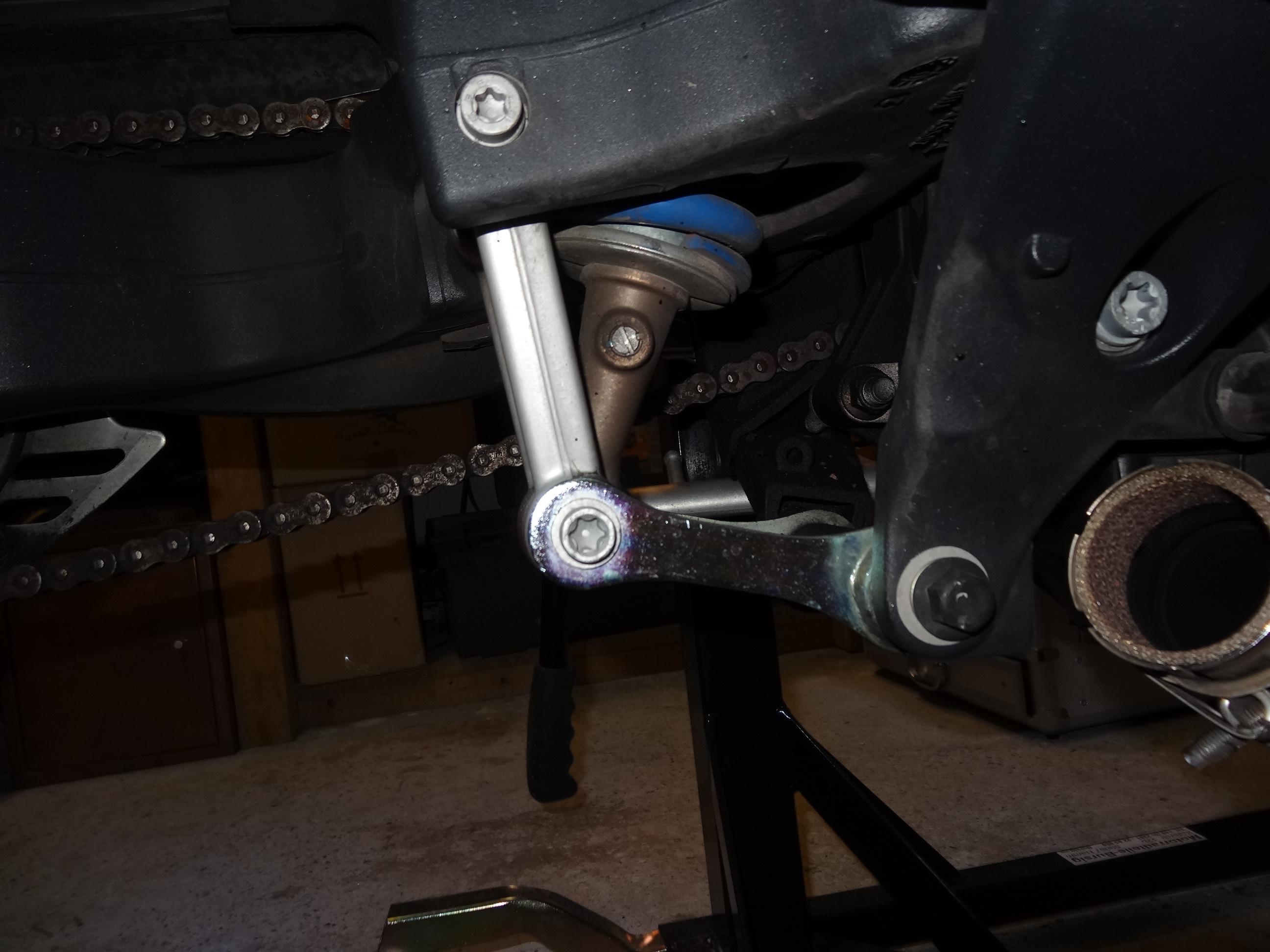

KAT 62 Geschrieben 21. April 2017 report Teilen Geschrieben 21. April 2017 Also bei meiner ging das ohne Krümmer abbauen. Zitieren Link zu diesem Kommentar Auf anderen Seiten teilen Mehr Optionen zum Teilen...
schmidei Geschrieben 21. April 2017 report Teilen Geschrieben 21. April 2017 Ja, bei manchen ist die Schraube von der falschen Seite drin - Arschkarte. Zitieren Link zu diesem Kommentar Auf anderen Seiten teilen Mehr Optionen zum Teilen...
KAT 62 Geschrieben 21. April 2017 report Teilen Geschrieben 21. April 2017 Nix da, geht trotzdem, ich hab die Mutter immer noch links. Zitieren Link zu diesem Kommentar Auf anderen Seiten teilen Mehr Optionen zum Teilen...
schmidei Geschrieben 21. April 2017 report Teilen Geschrieben 21. April 2017 Dann sag ihm mal wie Du das gemacht hast. Ich weis es nicht mehr. Zitieren Link zu diesem Kommentar Auf anderen Seiten teilen Mehr Optionen zum Teilen...

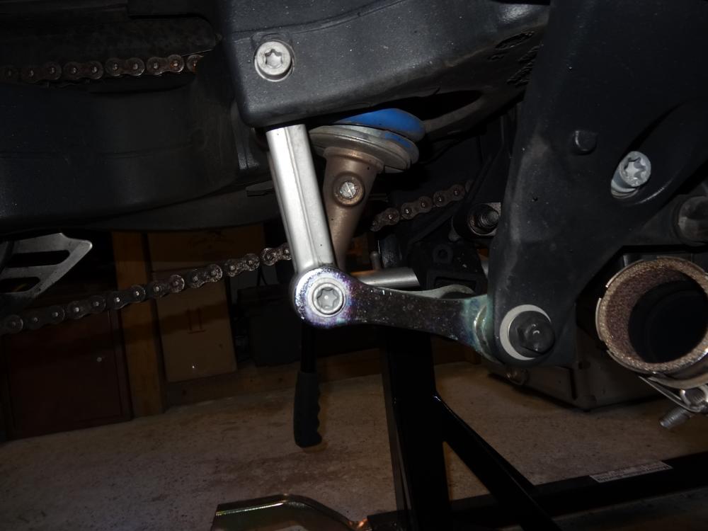

KAT 62 Geschrieben 21. April 2017 report Teilen Geschrieben 21. April 2017 Ein Bild sagt mehr als tausend Worte: Gruß Martin Zitieren Link zu diesem Kommentar Auf anderen Seiten teilen Mehr Optionen zum Teilen...
schmidei Geschrieben 21. April 2017 report Teilen Geschrieben 21. April 2017 Mir nicht. Die 'Problemschraube' ist doch die im Bild rechts unten, mit dem dunklen Kopf. Und da hakt's bei Ihm. Bei Dir scheinbar nicht?? Hast die hintere Krümmerschraube gelöst und das Ding leicht nach 9ben gebogen oder wie geht die bei Dir am Krümmer vorbei? Zitieren Link zu diesem Kommentar Auf anderen Seiten teilen Mehr Optionen zum Teilen...
KAT 62 Geschrieben 21. April 2017 report Teilen Geschrieben 21. April 2017 Ich musste nichts biegen, die Schraube geht raus, das sieht auf dem Bild vielleicht nicht so aus, aber ich schwör Zitieren Link zu diesem Kommentar Auf anderen Seiten teilen Mehr Optionen zum Teilen...
schmidei Geschrieben 21. April 2017 report Teilen Geschrieben 21. April 2017 Mmmhh. Englische Fertigungstoleranzen Zitieren Link zu diesem Kommentar Auf anderen Seiten teilen Mehr Optionen zum Teilen...

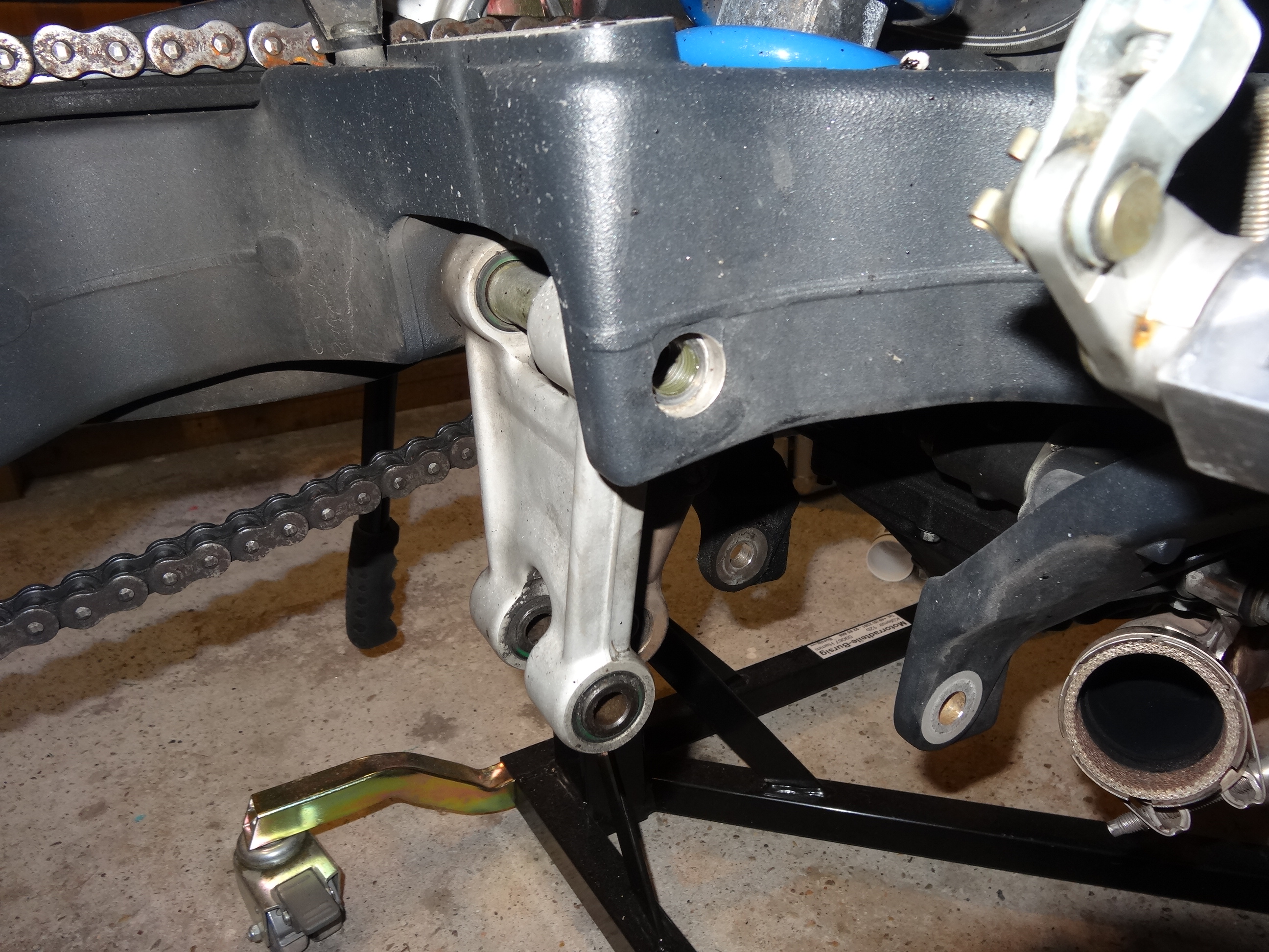

Triple/one Geschrieben 21. April 2017 report Teilen Geschrieben 21. April 2017 vor 59 Minuten schrieb schmidei: Ja, irgendwann im Laufe 07 kam Euro 3 - Auspuffanlage geändert. Hi Auch bei der 07er mit Euro 3 ging die Schraube nicht am Krümmer vorbei. Gruß Zitieren Link zu diesem Kommentar Auf anderen Seiten teilen Mehr Optionen zum Teilen...
KAT 62 Geschrieben 21. April 2017 report Teilen Geschrieben 21. April 2017 Ich habe aber den Blechtank, also Euro 3 und jetzt im Winter die Heckhöherlegung von äxl montiert. Aber bevor ich den Krümmer abgebaut hätte, hätte ich die Schraube abgeflext und ersetzt Zitieren Link zu diesem Kommentar Auf anderen Seiten teilen Mehr Optionen zum Teilen...

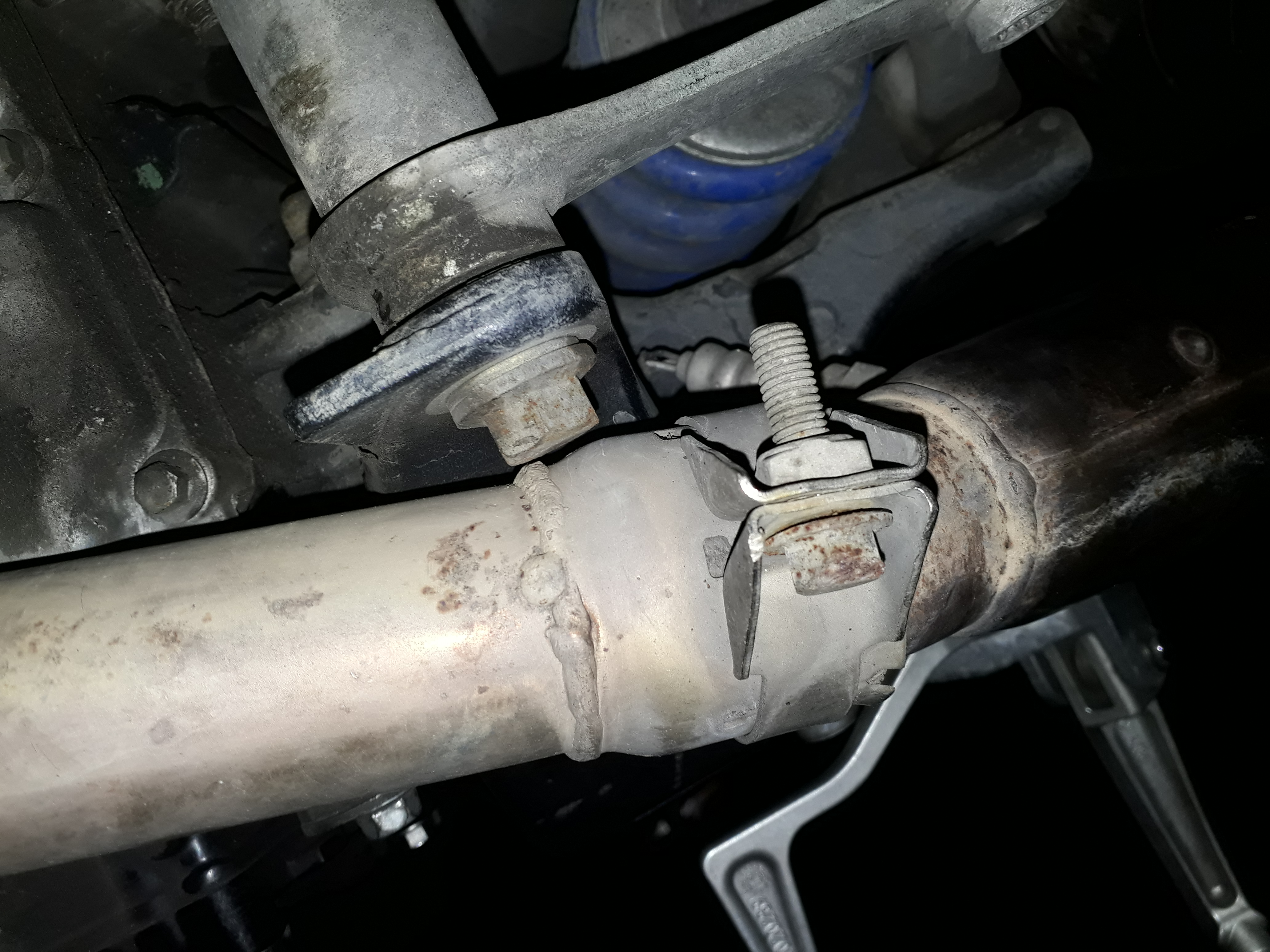

vollkaracho86 Geschrieben 21. April 2017 Autor report Teilen Geschrieben 21. April 2017 Also zunächst Trümmer=Krümmer sehr gut erkannt Jungs :-)). (Schei.... Autokorrektur. Sollte ich vielleicht mal ausstellen.) Danke für die Unterstützung. Die Schraube geht in dem Fall meines Mopeds auf keinen Fall an dem Krümmer vorbei. Das Ding ist auch flexibel wie eine Bahnschwelle und lässt sich kaum nen mm bewegen. Schraube abschneiden Zack kam ich iwie nicht drauf. Scheint ja auch nichts spezielles zu sein. Die scheint ja lediglich den Lagerbolzen zu zentrieren. Zitieren Link zu diesem Kommentar Auf anderen Seiten teilen Mehr Optionen zum Teilen...

SiRoBo Geschrieben 22. April 2017 report Teilen Geschrieben 22. April 2017 Neue Schraube besorgen, Schraubenkopf abflexen, neue Schraube dann von links reinstecken. Zitieren Link zu diesem Kommentar Auf anderen Seiten teilen Mehr Optionen zum Teilen...
vollkaracho86 Geschrieben 22. April 2017 Autor report Teilen Geschrieben 22. April 2017 Moin, Ja meine hat noch den Kunststofftank. Wie unten zu sehen ist da echt keine Luft. Ich schneide den Kopf ab und mache einen neuen Bolzen rein. Zum Krümmer abbauen bin ich zu faul. Vielen Dank nochmal für die Teilnahme. Zitieren Link zu diesem Kommentar Auf anderen Seiten teilen Mehr Optionen zum Teilen...
Triple/one Geschrieben 22. April 2017 report Teilen Geschrieben 22. April 2017 (bearbeitet) Hi Da sieht man mal wieder zum Modellwechsel, wird alles Verbaut, was grade im Regal liegt. Bei meiner 07er war das auch so. Kunststofftank aber schon anderer Krümmer. Muss mich oben Korrigieren. Die Schraube für die Schwinge geht nicht ohne Krümmer Abbau raus. Die Schraube für die Umlenkung, die gingen alle raus, weil wie gesagt, anderer Krümmer mit LS unterm Motor. Da ist der Krümmer etwas Kürzer und hat einen etwas anderen Knick. Hier kann man ganz genau sehen, das die Schelle weiter hinten ist und nach abstecken des Auspuffs, ist die Schraube zur Umlenkung frei. Gruß Bearbeitet 22. April 2017 von Triple/one Zitieren Link zu diesem Kommentar Auf anderen Seiten teilen Mehr Optionen zum Teilen...
starfighter1967 Geschrieben 22. April 2017 report Teilen Geschrieben 22. April 2017 (bearbeitet) hat nix mit dem Tank zu tun, hängt mit der VIB zusammen, Auspuff und Tank wurden nicht zeitgleich geändert... Schraube tauschen ist auch günstiger wie die Krümmerdichtungen. Falls eine benötigst , ich müsste noch ne neue an Lager haben Bearbeitet 22. April 2017 von starfighter1967 Zitieren Link zu diesem Kommentar Auf anderen Seiten teilen Mehr Optionen zum Teilen...
