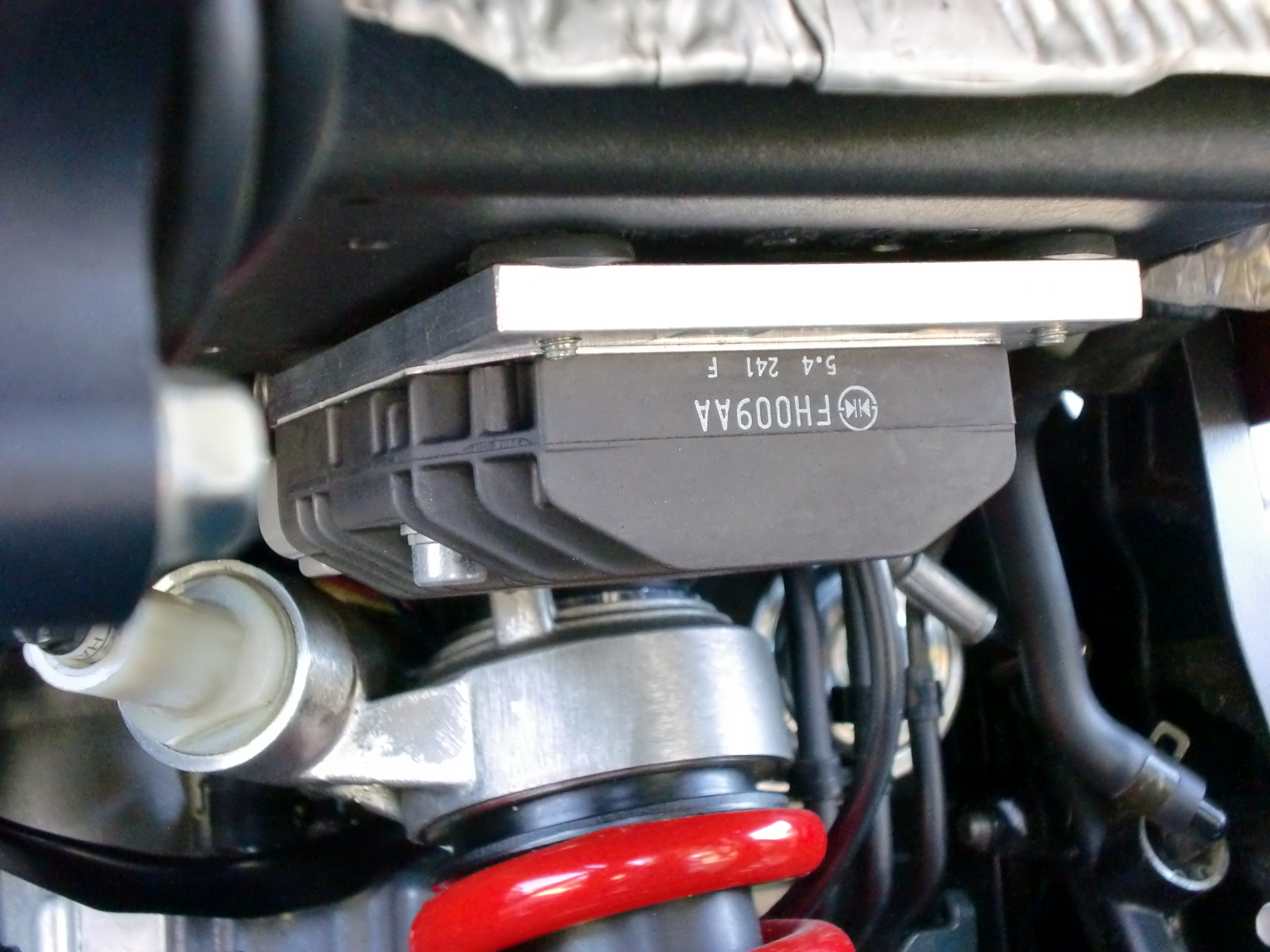

Kraxler Geschrieben 29. Juni 2017 report Teilen Geschrieben 29. Juni 2017 (bearbeitet) Ich habe meinen Regler unter dem Batteriekasten mittels einer Aluplatte befestigt - dazu habe ich die Kabel noch etwas verlängert. Der Regler wird im Fahrbetrieb gerade noch Handwarm. Bearbeitet 29. Juni 2017 von Kraxler Zitieren Link zu diesem Kommentar Auf anderen Seiten teilen Mehr Optionen zum Teilen...

Dirk73 Geschrieben 30. Juni 2017 report Teilen Geschrieben 30. Juni 2017 vor 7 Stunden schrieb Kraxler: Ich habe meinen Regler unter dem Batteriekasten mittels einer Aluplatte befestigt - dazu habe ich die Kabel noch etwas verlängert. Der Regler wird im Fahrbetrieb gerade noch Handwarm. ....Nach Ausfällen meiner LiMa und Reglers ( wie kann man eigentlich einen zu kühlenden original Regler werksseitig direkt hinter den Zylinderblock setzten? ) habe ich den neuen Regler SH775 im Grunde wie Kraxler positioniert ....Seit über 2000 km ohne Probs....hab mir dazu ne Ladespannungskontrolle ins Cockpit genagelt .... Zitieren Link zu diesem Kommentar Auf anderen Seiten teilen Mehr Optionen zum Teilen...
Triple/one Geschrieben 30. Juni 2017 report Teilen Geschrieben 30. Juni 2017 vor 43 Minuten schrieb Dirk73: ....Nach Ausfällen meiner LiMa und Reglers ( wie kann man eigentlich einen zu kühlenden original Regler werksseitig direkt hinter den Zylinderblock setzten? ) habe ich den neuen Regler SH775 im Grunde wie Kraxler positioniert ....Seit über 2000 km ohne Probs....hab mir dazu ne Ladespannungskontrolle ins Cockpit genagelt .... Servus Hab ich schon vor Jahren gesagt und den Regler genau so übers Federbein hinten geschraubt. Gruß Zitieren Link zu diesem Kommentar Auf anderen Seiten teilen Mehr Optionen zum Teilen...
