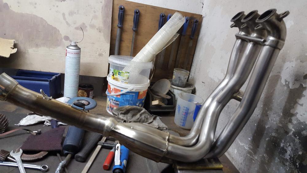

azac Geschrieben 22. November 2017 Autor report Teilen Geschrieben 22. November 2017 Hallo zusammen Der Motor ist jetzt drin ,hat soweit einwandfrei geklappt, Einbau auf Motorradbühne im alleingang ohne Fremdhilfe Ich werde später mal Bilder einstellen. Das Tune auf das Steuergerät spielen war auch kein Problem. Das Projekt hängt momentan am Auspuffkrümmer. Hab mir einen in der Bucht besorgt von einer Sprint mit Kat in sehr üblen Zustand.(extreme Schweissmasnahmen sind nötig) Auch der Ölkühler musste verlegt werden,weil das rechte Krümmerrohr anders verläuft.( Bilder folgen) Am Samstag soll Sie laufen Zitieren Link zu diesem Kommentar Auf anderen Seiten teilen Mehr Optionen zum Teilen...
SiRoBo Geschrieben 22. November 2017 report Teilen Geschrieben 22. November 2017 Die Sprint Krümmer sind doch total anders als die der Speedy. Hol Dir nen richtigen Speedy Krümmer oder einen der Daytona (letzterer hat halt kein Verbindungsrohr zwischen den einzelnen Krümmern). Aber dann musst Du nicht rumbruzzeln und der Ölkühler passt dann auch... Zitieren Link zu diesem Kommentar Auf anderen Seiten teilen Mehr Optionen zum Teilen...
azac Geschrieben 22. November 2017 Autor report Teilen Geschrieben 22. November 2017 Das Krümmerprojekt ist schon zu weit fortgeschritten um noch aufzugeben. 3Teiligen Tonakrümmer hab ich. Ich lege Wert auf das Inverenzrohr(Drehmoment und Schieberuckeln) soll besser sein Zitieren Link zu diesem Kommentar Auf anderen Seiten teilen Mehr Optionen zum Teilen...

azac Geschrieben 23. November 2017 Autor report Teilen Geschrieben 23. November 2017 (bearbeitet) So sah der Sprint 955i Krümmer beim Kauf für 13€ aus Bearbeitet 23. November 2017 von azac nachtrag Zitieren Link zu diesem Kommentar Auf anderen Seiten teilen Mehr Optionen zum Teilen...
azac Geschrieben 23. November 2017 Autor report Teilen Geschrieben 23. November 2017 (bearbeitet) Sehr rostig... ,loser Kat muss entfernt werden (Krümmer aufschneiden) und Loch für Lamdasonde zuschweissen Sprint hat scheinbar den Auspuff Links-,-Rohr abschneiden und von Triple anschweissen Bild 1 Zeigt den Krümmer danach Bearbeitet 23. November 2017 von azac Zitieren Link zu diesem Kommentar Auf anderen Seiten teilen Mehr Optionen zum Teilen...
SiRoBo Geschrieben 23. November 2017 report Teilen Geschrieben 23. November 2017 (bearbeitet) 58 minutes ago, azac said: Sprint hat scheinbar den Auspuff Links Nö. Der Krümmer wird nur andersrum angebaut als auf dem Rost-Bild. Die Krümmerrohre gehen nach unten ab. Das Ergebnis sieht ganz passabel aus. Wie lange bruzzelt man an sowas rum? Bearbeitet 23. November 2017 von SiRoBo Zitieren Link zu diesem Kommentar Auf anderen Seiten teilen Mehr Optionen zum Teilen...

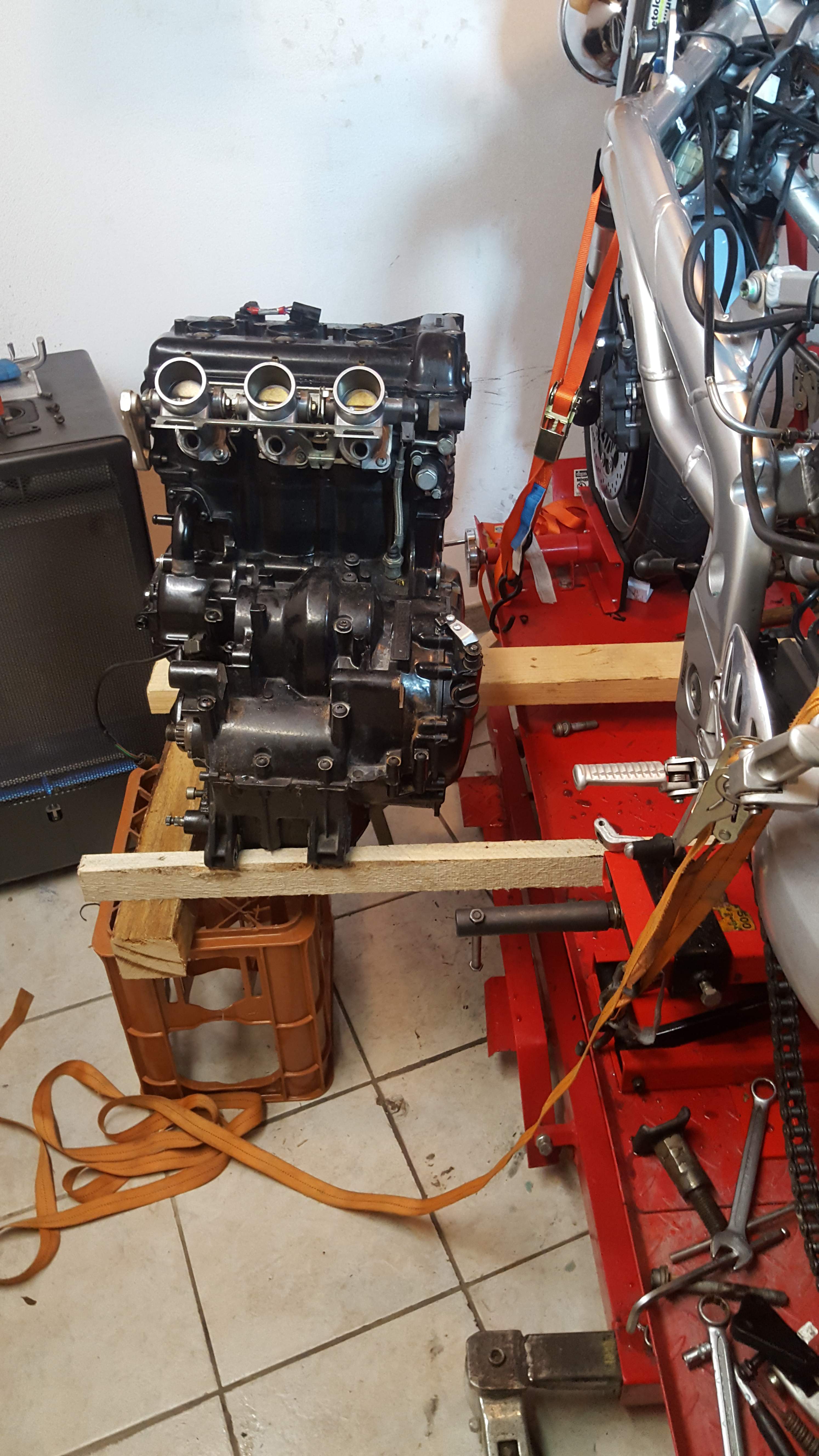

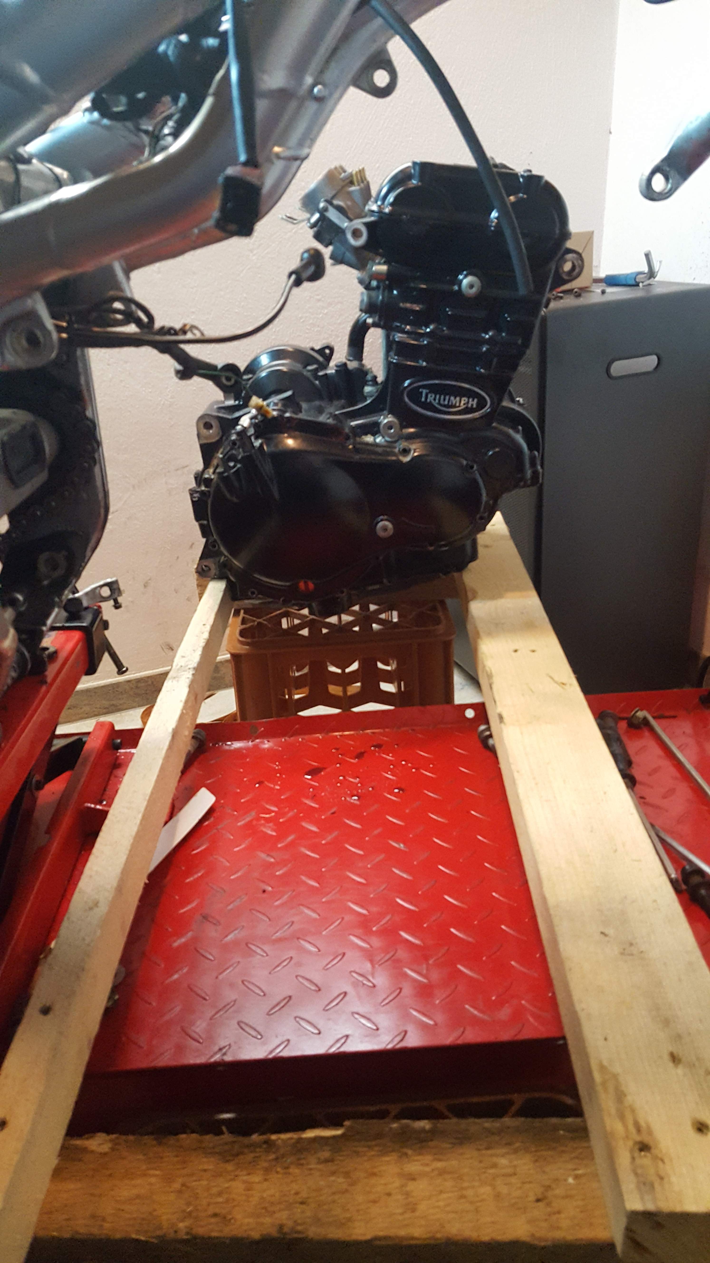

azac Geschrieben 23. November 2017 Autor report Teilen Geschrieben 23. November 2017 (bearbeitet) Mit Saubermachen, anpassen ,Schweissen ca. 15 St. Macht für einen 1 Euro Jobler 15€ aus... Spass man macht das ja zum Hobby Der Ausbau des Motors lief so ab: 1 Mopped auf Bühne spannen und mittels Heber unter dem Umlenkhebel des Federbeines so weit anheben dass das Hinterrad mind 10-15cm freihängt.(dann Motorrad gut sichern mittels Spanngurte) 2.Die beiden vorderen Motorschrauben entfernen und eine 8mm Stange durchstecken. 3.Wagenheber unter die Ölablassschraube unterbauen. Nun alle Motorschrauben entfernen und den Wagenheber absenken dazu den Motor etwas nach vorne drücken. 4.Die Dachlatte hinten auf der Bühne positionieren und den Motor aufsetzen. nun kann der Wagenheber entfernt werden. 5.Links und rechts neben der Bühne die Wasserkästen und Die Kanthölzer positionieren (Bierkästen sind zu niedrig) das vordere Kantholz muss höher sein als das Hintere denn beim absenken der Bühne muss der Motor hinten genügend frei bleiben. Wenn der Motor vorne suaber auf dem Kantholz liegt , die Hölzer zueinander gut verschrauben. 6. Nun kann die 8mm Stange entfernt werden. und die Bühne angehoben bis der Motor oben frei wird. 7. Motor seitlich nach links herausziehen. Wenn genügend Platz ist und die Kanthölzer lang genug sind , können die Bierkästen mit Holzkonstruktion bequem am Boden verrutscht werden bis der Motor links neben dem Motorrad frei ist.(Ölablassschraube vorher entfernen bringt Platzgewinn.) 8.Nun mittels Muskelkraft den Motor auf Die Werkbank wuchten oder in den Alteisenkontainer (das muss jeder selbst entscheiden.) Wer Schreibfehler findet darf Sie behalten Bearbeitet 23. November 2017 von azac Zitieren Link zu diesem Kommentar Auf anderen Seiten teilen Mehr Optionen zum Teilen...

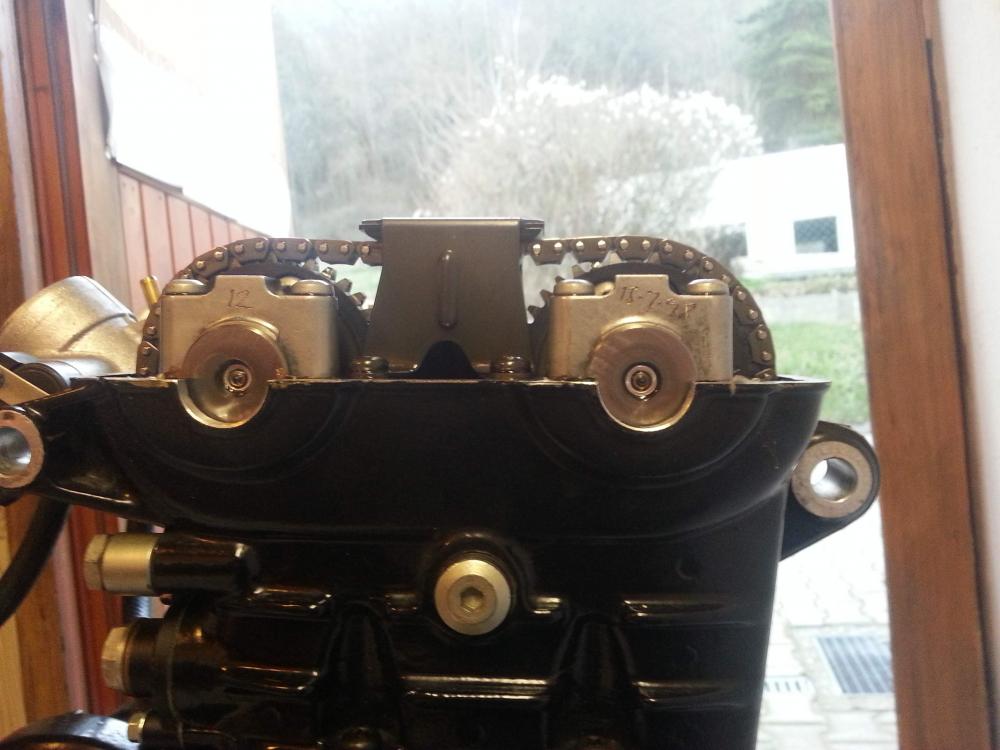

azac Geschrieben 26. November 2017 Autor report Teilen Geschrieben 26. November 2017 Ventile habe ich alle neu eingeschliffen und Ventilspiel auf Gröstmaß eingestellt. Werde aber trotzdem nochmal kontrolliern vielleicht gabs ja eine Veränderung. Steuerzeiten Hab ich wiedr so eingestellt wie sie vor der Demontage waren. Denn die Beschreibung im Werkstattbuch stimmt so nicht wie Beschrieben. zum einen Zeigt das Buch die Pfeile an den beidenNockenwellenrädern( innen zueinander zeigend.) Bei mir sind Sie aussen zeigend zum Auspuffkrümmer und Ansaugtrichter .Gleich mit Zylinderkopfplanfläche. Bild 1 Zeigt die stellung wenn die Markierung unten an der KW so steht wie im Buch beschrieben. Bild 2 zeigt Die Stellung wenn ich oben die Marlierungen genau mit Planfäche ausrichte. Dachte die Kette ist zu lange , hab dann eine neue gekauft keine Veränderung. Diese Einstellung ist bei beiden Motoren identisch. KW Sensor habe ich auch sehr in Verdacht. Ich muss mich wohl langsam vorarbeiten. Zitieren Link zu diesem Kommentar Auf anderen Seiten teilen Mehr Optionen zum Teilen...

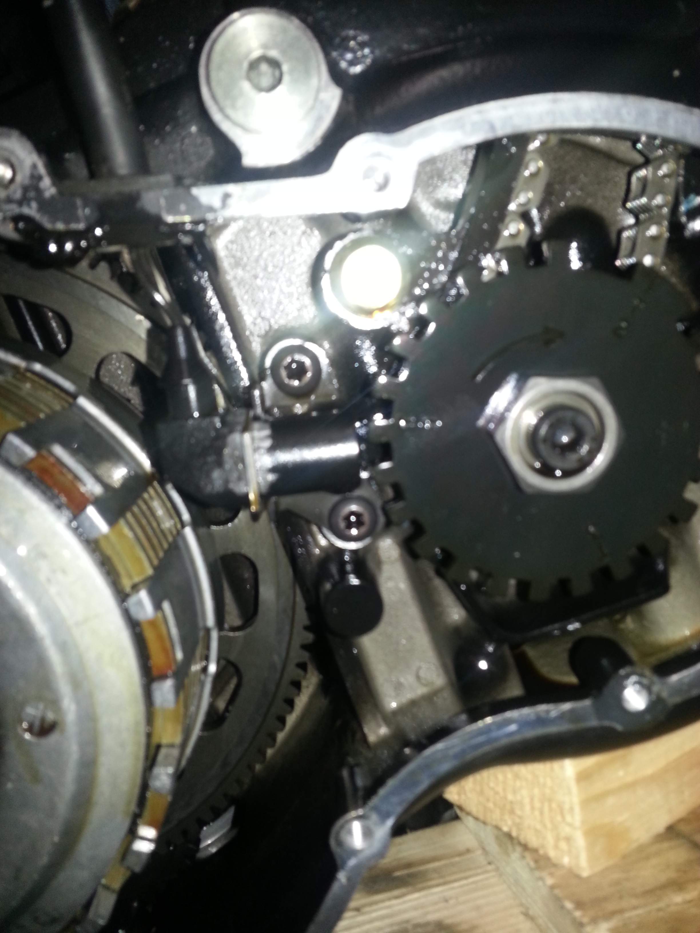

Speedy-q Geschrieben 26. November 2017 report Teilen Geschrieben 26. November 2017 (bearbeitet) Die Pfeile auf den NW-Rädern zeigen nach außen ..... ? Ich glaube, du hast einen Denkfehler ... Die Darstellung im Werkstattbuch ist nicht falsch. Leider erkennt man die Markierung auf der Sensorscheibe auf deinem Bild mangels Bildschärfe nicht richtig .... Dreh die KW nochmal eine Umdrehung ... Und schau dann nach den Nockenwellen Bearbeitet 26. November 2017 von Speedy-q Zitieren Link zu diesem Kommentar Auf anderen Seiten teilen Mehr Optionen zum Teilen...
azac Geschrieben 26. November 2017 Autor report Teilen Geschrieben 26. November 2017 Den Pfeil an der Auslassnockenwelle kann man gut sehen neben dem Lagerbock Ich hab eigentlich schon alle Variationen durchprobiert hab ja auch extra das Buch gekauft, Aber eine Übereinstimmung der Markierungen hab ich nur so gekriegt. Im Buch steht auch 1.Zylinder im OT das heisst auch dass Die Ventile von Zyl 1 geschlossen sein müssen in diesem Zustand zeigen die Markierungen nach aussen. Zumal ich letztes Jahr denn 885 offen hatte und die Markierungen genauso sind und der läuft einwandfrei. Was mir mehr Sorgen Bereitet ist dass die Stellung der Markierung zum Hallgeber nicht richtig passt. Desshalb hab ich in die neue Kette investiert denn mit der angabe der Kettenlänge imHaynes Buch konnt ich auch nichts anfangen.(Cam chain stretch limit 442,9mm angegeben) Mein Bild zeigt die neue Kette Deshalb hab ich Dich in deinem Bericht gebeten Die Markierungen zu Photografieren Ein Versatz der Steuerzeiten würde meines Erachtens einen unkultivieten Lauf verursachen so wie ein Sack Nüsse. Mein Motor läuft einwandfei rund nur manchmal hustet ,Pfurzt er alsob er Zündaussetzer hat. P.S. Leider kann ich nicht alle Bilder hochladen kriege immer wieder einen Seiten ladefehler Zitieren Link zu diesem Kommentar Auf anderen Seiten teilen Mehr Optionen zum Teilen...

Nils, Der Geschrieben 26. November 2017 report Teilen Geschrieben 26. November 2017 Also, die Pfeile müssen, zueinander Zeigen wenn der Zylinder 1 im Zünd OT ist (Markierung T1). Bei der jetzigen Konfiguration befinden sich die Nockenwellen in Stellung für den Auslass OT. Da kann es sein, dass die Ventile ggf. nicht Vollständig geschlossen sind. Daher wahrscheinlich auch das Zünden in den Ansaugtrakt. Zitieren Link zu diesem Kommentar Auf anderen Seiten teilen Mehr Optionen zum Teilen...
Speedy-q Geschrieben 26. November 2017 report Teilen Geschrieben 26. November 2017 Also nochmal .... Dreh die Kurbelwelle eine Umdrehung weiter ... Da die Nockenwellen sich mit halber KW-Umdrehung drehen, steht dann der der erste Zylinder wieder auf OT .... aber die Nockenwellen sind nur eine halbe Umdrehung weiter ... Dann sollt das passen .... Oder hab ich jetzt geistige Umnachtung Zitieren Link zu diesem Kommentar Auf anderen Seiten teilen Mehr Optionen zum Teilen...
azac Geschrieben 26. November 2017 Autor report Teilen Geschrieben 26. November 2017 Hi zusammen Hab jetzt schnell mal den 885er aufgemacht. Ihr habt recht die Pfeile stehen nach innen und die Nocken zeigen auch zueinander nach innen. ABER: es macht von der Einstellung keinen Unterschied genau eine Umdrehung rum unten wieder auf Markierung und die Pfeile zeigen nach aussen und sind mit der Planfläche gleich und die Nocken zeigen nach aussen. Also an den Steuerzeiten wirds wohl nicht liegen Habe mal die beiden KW Sensoren gemessen :Der vom 955er Motor hat1.28 kOhm der vom 885 0,48KOhm Richtert 1,3 KOhm +-10% bei 20Grad. Soll man das Verstehen? Zitieren Link zu diesem Kommentar Auf anderen Seiten teilen Mehr Optionen zum Teilen...
silenttriple Geschrieben 26. November 2017 report Teilen Geschrieben 26. November 2017 hast schon mal nachgesehen ob die Nockenwellen an der richtigen Position sind? Im WHB ist nämlich ein Fehler, Da gibts eine Zeichnung die die Nockenwellenlager zeigt.. hier sind die Wellen vertauscht gezeichnet. Einlasswelle erkennst du an: Mittig ist ein Ansatz mit einer Vertiefung, eine Schraube beim Zahnrad MUSS in der Bohrung "IN" sitzen. Auslass: Mittig ein Ansatz ohne Vertiefung, eine Schraube inder Bohrung "EX" Ja der Motor springt bei vertauschten Wellen an. Zitieren Link zu diesem Kommentar Auf anderen Seiten teilen Mehr Optionen zum Teilen...
azac Geschrieben 26. November 2017 Autor report Teilen Geschrieben 26. November 2017 Jawohl mittig in der Einlasswelle eine Nut Nockenwellenräder wurden nicht entfernt Zitieren Link zu diesem Kommentar Auf anderen Seiten teilen Mehr Optionen zum Teilen...
starfighter1967 Geschrieben 26. November 2017 report Teilen Geschrieben 26. November 2017 Deine Bilder sind unscharf und ich kann unten nicht richtig die Stellung erkennen. Aber was ich da sehe lässt vermuten das Deine KW nicht richtig steht. Zitieren Link zu diesem Kommentar Auf anderen Seiten teilen Mehr Optionen zum Teilen...
