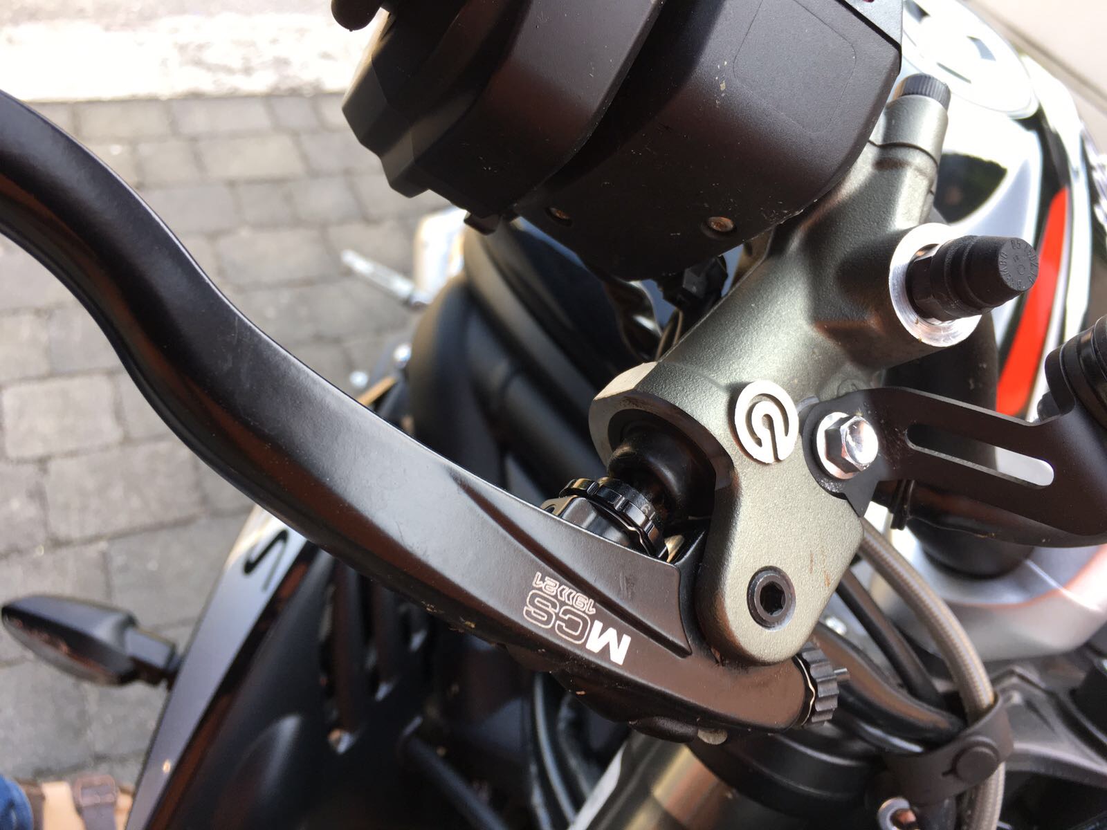

nixisfix1200 Geschrieben 3. Juni 2017 Autor report Teilen Geschrieben 3. Juni 2017 Also die Street hat zwei schwimmende 310 mm Bremsscheiben, Brembo M50 4-Kolben-Monoblock-Radialsättel mit Brembo Radial Bremspumpe PR17x18-20 RCS. Was aber ist in der Speed Triple R bis Baujahr 2015 verbaut? Am Moped hab ich nix gefunden und sonst auch nicht. Aber es kann ja sein dass ich nicht weiß wo nachschauen soll . Auch im Werkstattbuch find ich nix? Gr Hans Zitieren Link zu diesem Kommentar Auf anderen Seiten teilen Mehr Optionen zum Teilen...
frankman Geschrieben 3. Juni 2017 report Teilen Geschrieben 3. Juni 2017 (bearbeitet) die rs hat nicht die rcs sondern die mcs 19.21. die passt an jedes beliebige motorrad außer harley. die haben einen anderen lenkerdurchmesser. der offset ist doch bei radialen zangen auch wurscht, kann man mit hülsen ausdistanzieren. der einzige pluspunkt bei radialen zangen. Bearbeitet 3. Juni 2017 von frankman Zitieren Link zu diesem Kommentar Auf anderen Seiten teilen Mehr Optionen zum Teilen...
nixisfix1200 Geschrieben 3. Juni 2017 Autor report Teilen Geschrieben 3. Juni 2017 Korrekt, Mcs 19 21, da hab ich mich verschaut. Zitieren Link zu diesem Kommentar Auf anderen Seiten teilen Mehr Optionen zum Teilen...
schmidei Geschrieben 3. Juni 2017 report Teilen Geschrieben 3. Juni 2017 vor 4 Stunden schrieb frankman: die rs hat nicht die rcs sondern die mcs 19.21. die passt an jedes beliebige motorrad außer harley. die haben einen anderen lenkerdurchmesser. der offset ist doch bei radialen zangen auch wurscht, kann man mit hülsen ausdistanzieren. der einzige pluspunkt bei radialen zangen. Den Scheibendurchmesser kannst Du problemlos anpassen, das Offset (Versatz Anschraubachse zu Bremsscheibenmitte) nicht!! Zitieren Link zu diesem Kommentar Auf anderen Seiten teilen Mehr Optionen zum Teilen...
