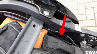

speedy94 Geschrieben 17. August 2017 report Teilen Geschrieben 17. August 2017 (bearbeitet) Hallo, ich habe meinen USB-Anschluss mit Voltmeter rechts in die Oberverkleidung der Kühlerabdeckung eingelassen. Die Kabel habe ich über eine Sicherung unterm Sitz zum Kabelstrang nach hinten geführt und Plus vom gelben Kabel für die Nummerbeleuchtung (ist einzeln abgesichert) und Masse vom schwarzen Kabel abgenommen Bearbeitet 24. August 2017 von speedy94 Zitieren Link zu diesem Kommentar Auf anderen Seiten teilen Mehr Optionen zum Teilen...

baritone Geschrieben 22. August 2017 Autor report Teilen Geschrieben 22. August 2017 (bearbeitet) Am 17.8.2017 um 22:36 schrieb speedy94: Hallo, ich habe meinen USB-Anschluss mit Voltmeter rechts in die Oberverkleidung der Kühlerabdeckung eingelassen. Die Kabel habe ich über eine Sicherung unterm Sitz zum Kabelstrang nach hinten geführt und Plus vom gelben Kabel für die Nummerbeleuchtung (ist einzeln abgesichert) und Masse vom schwarzen Kabel abgenommen Auf Wunsch kann ich morgen noch Fotos hinzufügen. die Variante klingt echt gut... wollte das Ding eigentlich am Lenker befestigen, aber da Kabel bis hinten durch friemeln... Koppeln mit dem Abblendlicht nicht ratsam wegen Strom Maximum für die Abblendlicht Sicherung? Wenn das auch ginge: Cockpit aufmachen, aber wie dort anschließen für Standlicht oder Abblendlicht? USB-Leistungsabgabe bis 1.000 mA / 5 V Bearbeitet 22. August 2017 von baritone Zitieren Link zu diesem Kommentar Auf anderen Seiten teilen Mehr Optionen zum Teilen...
