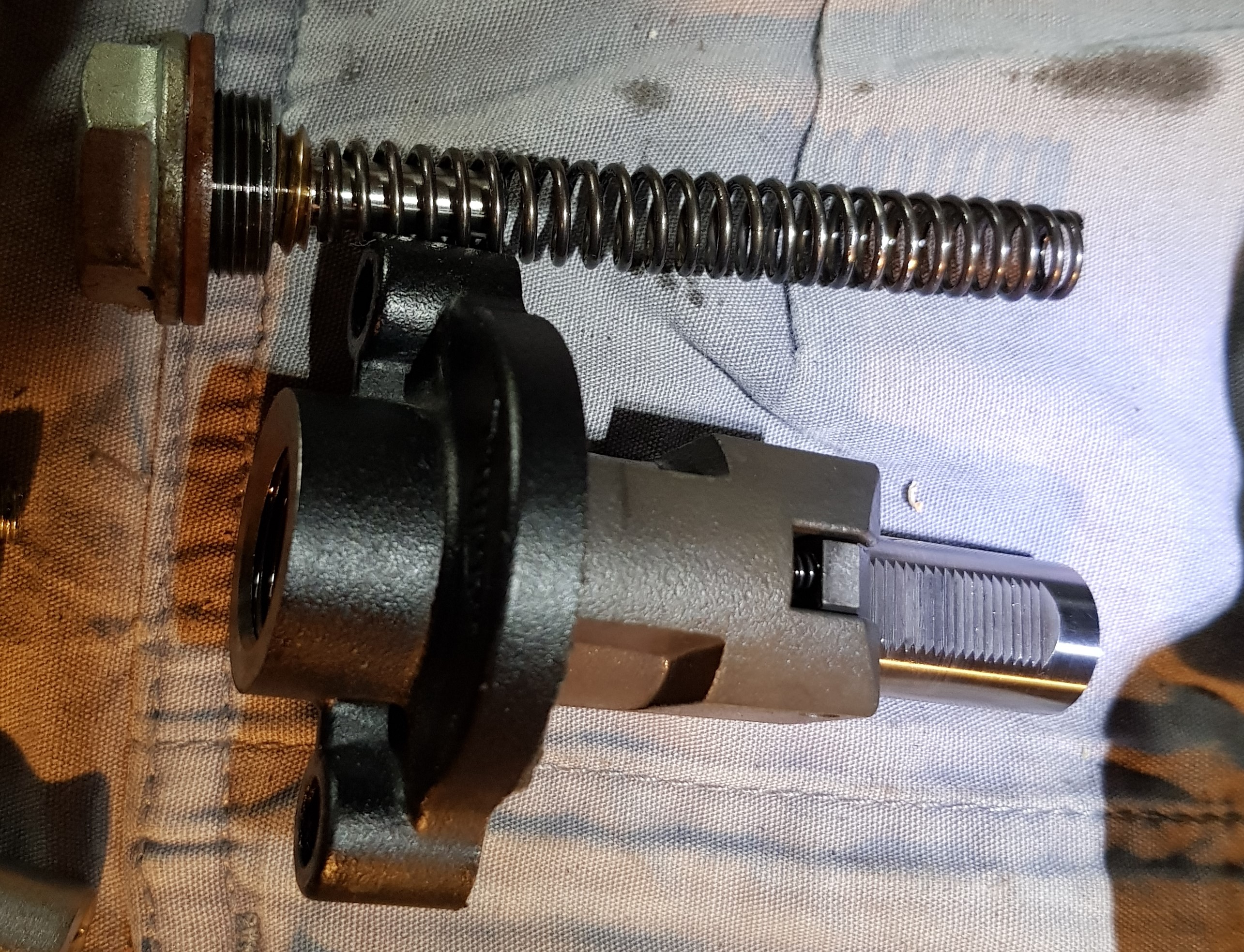

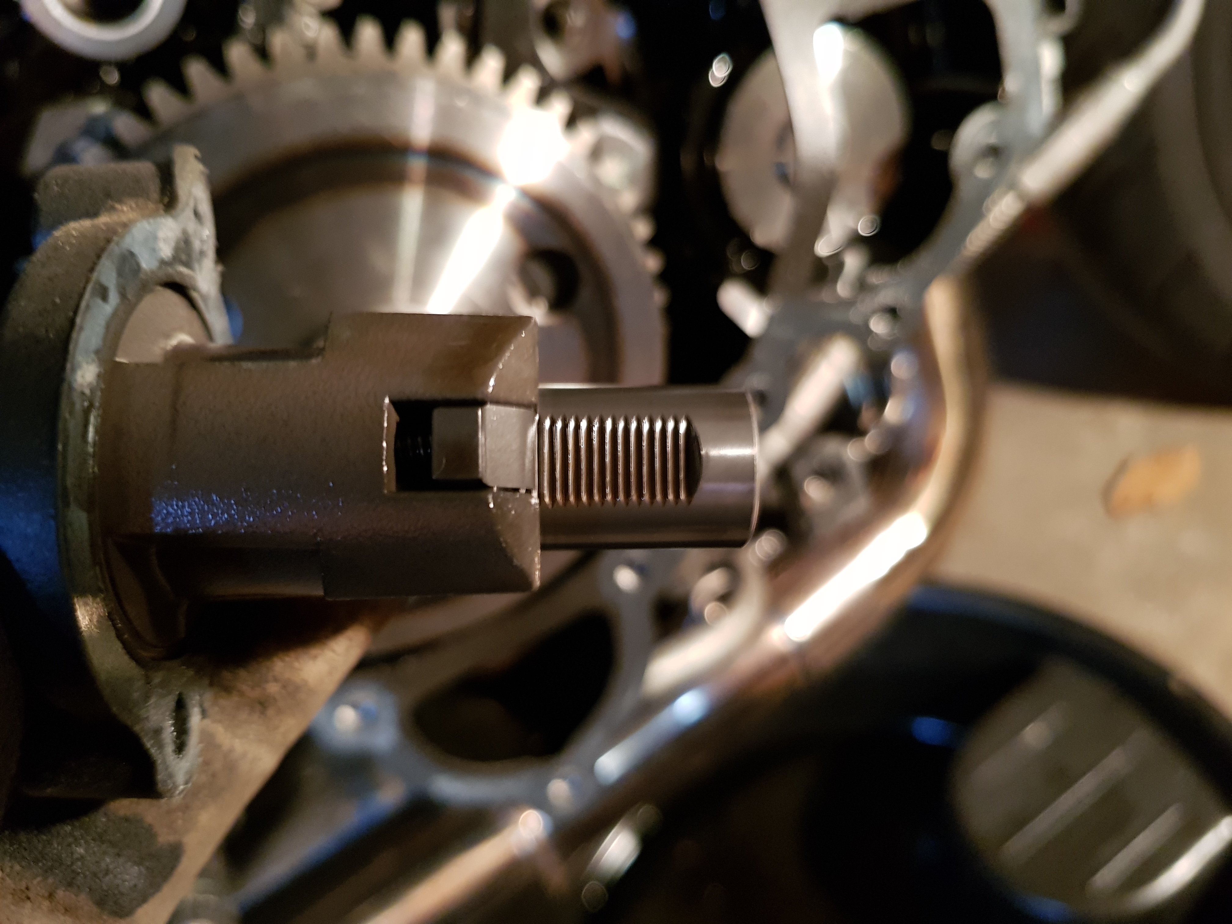

zombie Geschrieben 30. August 2017 report Teilen Geschrieben 30. August 2017 (bearbeitet) Hi zusammen, ich habe vermutlich einen defekten Steuerkettenspanner, oder eine defekte Steuerkette. Das berühmte Tickern aus dem Motorblock, geortet am lautesten rechte Seite hört sich exakt so an, wie unzählige Steuerketten/-spanner defekte, wie auf Youtube zu hören/sehen. z.B. hier ein Video eines Unbekannten von You Tube: Viele sprechen auch hier im Forum vom Austausch des SKS. Heute habe ich das gute Ding mal ausgebaut. Die Rasterung bei Ausbau stand auf 13. Maximal gehen glaube ich 22. Die Mechanik funktioniert einwandfrei. Ganz rein und raus, sowie rastet es bei jeder Rille sauber ein.) Jetzt frage mich ernsthaft, was daran kaputt gehen kann. Das einzige was ich mir (außer ein brechen des Bolzens) vorstellen kann ist, dass die Feder sich verkürzt und kein Druck mehr aufbaut. Ich habe tatsächlich nach einiger Zeit googlen eine Seite mit einer Austauschfeder und sogar einem Messwert gefunden. Dort steht, dass die Feder nicht kürzer als 73,7mm seien darf. Meine ist genau 70mm ! Ist die Angabe der Seite seriös und ist das schon mein Fehler? https://www.triumphparts.gbr.cc/product.php/5373299/ Nun frage ich mich, warum tauschen so viele das teure Stück komplett aus? Kann da mehr verschleissen als die Feder? Wenn die Feder noch ausreichend lang ist, ist ein Tausch überhaupt nötig? Unterschätze ich da die Kräfte und gibt es gute Gründe dafür? Grüße an das Forum und ich bin gespannt auf Erfahrungen und Wissen ;) zombie Bearbeitet 30. August 2017 von zombie Besserer Titel Zitieren Link zu diesem Kommentar Auf anderen Seiten teilen Mehr Optionen zum Teilen...

starfighter1967 Geschrieben 31. August 2017 report Teilen Geschrieben 31. August 2017 die Feder gibt es nicht einzeln... Zitieren Link zu diesem Kommentar Auf anderen Seiten teilen Mehr Optionen zum Teilen...
Atlan Geschrieben 31. August 2017 report Teilen Geschrieben 31. August 2017 Ist das eine besondere Feder? Oder könnte man eine Entsprechende aus dem Sortiment eines Federnherstellers einbauen? Hier in der Firma verwenden wir meistens Federn von Gutekunst (https://www.federnshop.com/de/). Die haben ein großes Sortiment, da findet man bestimmt etwas Passendes. Zitieren Link zu diesem Kommentar Auf anderen Seiten teilen Mehr Optionen zum Teilen...
East Geschrieben 31. August 2017 report Teilen Geschrieben 31. August 2017 Da müsste man aber die Federrate kennen Zitieren Link zu diesem Kommentar Auf anderen Seiten teilen Mehr Optionen zum Teilen...
Atlan Geschrieben 31. August 2017 report Teilen Geschrieben 31. August 2017 Die kann man doch ermitteln: Länge entspannt messen. Länge unter definierter Last messen (möglichst bei einer neuen Feder). Ein bißchen mit den Grundrechenarten spielen und schon hat man sie. Bei der Gelegenheit noch die Drahtstärke und den Durchmesser feststellen und schon kann man im Katalog auf die Suche gehen. Zitieren Link zu diesem Kommentar Auf anderen Seiten teilen Mehr Optionen zum Teilen...
schmidei Geschrieben 31. August 2017 report Teilen Geschrieben 31. August 2017 Ergo: Neuen Kettenspanner kaufen wegen der neuen Feder und dann Feder ermitteln??. Na ich weis ja nich...... Zitieren Link zu diesem Kommentar Auf anderen Seiten teilen Mehr Optionen zum Teilen...
Atlan Geschrieben 31. August 2017 report Teilen Geschrieben 31. August 2017 (bearbeitet) Man kann auch eine Gebrauchte nehmen, muß dann aber bei der Länge und der Federrate noch ein wenig draufschlagen. Bearbeitet 31. August 2017 von Atlan Zitieren Link zu diesem Kommentar Auf anderen Seiten teilen Mehr Optionen zum Teilen...
zombie Geschrieben 31. August 2017 Autor report Teilen Geschrieben 31. August 2017 Wie oben im Link zu sehen, bietet der Hersteller die (angeblich originalen) Feder einzeln an. Inkl. Lieferkosten wird es aber schon happig für eine kleine Feder...Wie ich jetzt erfahren habe (danke für die Info, starfighter) ist der Wert 73.7 wohl nur bis zur 955 relevant. Ein entfernt Bekannter hat auch mal seine Feder (tiger) nachgemessen und kommt bei einer fast neuen Feder auch auf 70mm. Gesendet von meinem SM-G950F mit Tapatalk Zitieren Link zu diesem Kommentar Auf anderen Seiten teilen Mehr Optionen zum Teilen...

zombie Geschrieben 31. August 2017 Autor report Teilen Geschrieben 31. August 2017 Die würde ich sparen, wenn ich unseren Einkauf bitten würde, sie bei der nächsten Bestellung mitzubestellen. Das kann dann natürlich ein paar Tage dauern. Danke für das Angebot, nur wollte ich mit dem letzten Satz aufzeigen, dass die Länge wohl doch nicht zu kurz ist. Denn eine fast neue hat auch 70mm, so dass sich mir der Sinn einer Neuanschaffung der Feder gerade nicht erschließt. Nach neuen Informationen Dritter ist die Feder wohl nicht maßgeblich für die Funktion. Da ich den Deckel und die Kette gerade nicht ausbauen möchte, ist mein Plan der Wiedereinbau des SKS mit der identischen Rasterung und anschliesendem manuellen straffen von ein oder zwei Rasterungen. Dieses würde (meiner leihenhaften Auffassung nach) eine etwas strammere Feder simulieren. Ich bin gespannt, ob sich danach das Geräusch verändert. Oder sieht jemand darin ein "Auf keinen Fall machen"? Grüße Gesendet von meinem SM-G950F mit Tapatalk Zitieren Link zu diesem Kommentar Auf anderen Seiten teilen Mehr Optionen zum Teilen...
MaT5ol Geschrieben 31. August 2017 report Teilen Geschrieben 31. August 2017 Dem SKS, respektive der Feder kann man ruhig ein bisschen auf die Sprünge helfen... Normalerweise (bei leichtgängigem SKS) sollte das keinen (oder nur gringen) Unterschied machen, mit Gewalt würde ich das aber nicht versuchen!! Zitieren Link zu diesem Kommentar Auf anderen Seiten teilen Mehr Optionen zum Teilen...
zombie Geschrieben 31. August 2017 Autor report Teilen Geschrieben 31. August 2017 Ok, ich versuche es malGesendet von meinem SM-G950F mit Tapatalk Zitieren Link zu diesem Kommentar Auf anderen Seiten teilen Mehr Optionen zum Teilen...
Tensor Geschrieben 1. September 2017 report Teilen Geschrieben 1. September 2017 Hallo, hier https://www.triumphparts.gbr.cc/search.php/Cam chain tensioner spring gibt z.b. die Feder für 12 pfund. Text da: Replacement cam chain tensioner spring. It is recommended that the spring is replaced if its length has reduced significantly below 73.7mm. This is a much more cost effective option than replacing the complete tensioner assembly. To change the spring, acces by removing the large central bolt. The tensioner does not have to be removed. Removing just the central bolt still allows the ratchet mechanism to retain the existing tension on the cam chain. Fits: Adventurer, America, Bonneville, T100 & SE, Daytona 750, 900, 1000, 1200, Daytona T595, Daytona 955, Rocket III, Classic, Roadster & Touring, Legend, Scrambler, Speedmaster, 750 & 900 Speed Triple, Speed Triple T509, 955 Speed Triple, 1050 Speed Triple, Sprint 900, Sprint Sport, Sprint Executive, Sprint RS & ST 955, 1050 Sprint ST, Thruxton, Thunderbird 900, Thunderbird Sport,Tiger 900 (carburettor), Tiger 900 (injection), Tiger 955i, Tiger 1050, 750 & 900 Trident, Trophy 900 & 1200. Da meine Steuerkette mal gerissen war, hat mich das auch mal interessiert. Gruß martin Zitieren Link zu diesem Kommentar Auf anderen Seiten teilen Mehr Optionen zum Teilen...

zombie Geschrieben 6. September 2017 Autor report Teilen Geschrieben 6. September 2017 Danke für die Hinweise. @Martin: genau den Link und die Hinweise zu dem Shop hatte ich in meinem Eingangspost schon genannt. Nur waren wir die Lieferkosten viel zu hoch für einen Versuch@Triple/one: über zu wenig Kette geben kann sich meine nicht beschweren. Immerhin ist der Fehler auf der Rennstrecke aufgetreten ;)@MaT5ol: trotz beherzten Druck mit einem runden Stab konnte ich keinen einzigen Zahn weiter spannen. Somit scheint es wohl nicht an der Feder zu liegen.Jetzt baue ich die Steuerkette aus und prüfe diese. Bei der Gelegenheit habe ich auch direkt das Ventilspiel kontrolliert. Ich muss tatsächlich alle Shims austauschen. Und das erst bei 20000 km. Ein Kumpel sagte mir es gibt hier ein Tausch Forum. Da begebe ich mich gleich mal auf die Suche.Gesendet von meinem SM-G950F mit Tapatalk Zitieren Link zu diesem Kommentar Auf anderen Seiten teilen Mehr Optionen zum Teilen...

MaT5ol Geschrieben 6. September 2017 report Teilen Geschrieben 6. September 2017 (bearbeitet) vor 3 Stunden schrieb joe8353: Hi, AFAIR führt manuelles Nachdrücken des Steuerkettenspanners u.U. zu einem handfesten Schaden, weil die Kette dann zu straff ist. Ich meine, ich hätte hier im t5net dazu schon mal einen Fred gelesen... Einspruch - Hörensagen!! Mein lieber Gerhard, du bist doch alt und Manns genug um dir selber eine Meinung dazu zu bilden... - was soll denn da passieren?1 Der Steuerkettenspanner hat eine feine Rastung innerhalb dieser er die Kette mit einer mehr oder minder definierten Kraft spannt und nachspannt. Der Abstand der Kettenräder und die Geometrie des Kettenkaufweges bleibt m.E. nach konstant (im Gegensatz zur Hinterradkette) so dass man die Kette also durchaus leicht spannen kann ohne dass sie dann zu stark gespannt ist. Der einzige handfeste schaden den ich mir vorstellen kann würde aus einem Reissen der kette resultieren - das kann natürlich passieren, ist dann aber nicht oder zumindest nicht zwingend mit der Spannung der Kette in Zusammenhang zu bringen - die ja normalerweise 'gespannt' sein soll! Spannt man die Kette jetzt durch Einsatz von sanfter Gewalt etwas zu weit, dann....? Wird der Kettenschleifschutz aber vor allem die Kette etwas schneller als üblich verschleissen bzw. sich längen bis die Kettenspannung wieder den normalen Wert hat - was anderes kann und sollte da wohl nicht passieren. Deshalb hatte ich auch darauf hingewiesen die Kette nicht über Gebühr (also z.B. mit Hammerschlägen oder Hebel!) zu spannen und - fast wie erwartet war es ja auch nicht möglich. Das weist m.M. nach auf einen leichtgängigen Steuerkettenspanner und eine ausreichend starke Feder hin lässt aber weiterhin keinen Rückschluss auf die Herkunft der Geräusche zu. Es bleibt spannend...! Bearbeitet 6. September 2017 von MaT5ol Zitieren Link zu diesem Kommentar Auf anderen Seiten teilen Mehr Optionen zum Teilen...
