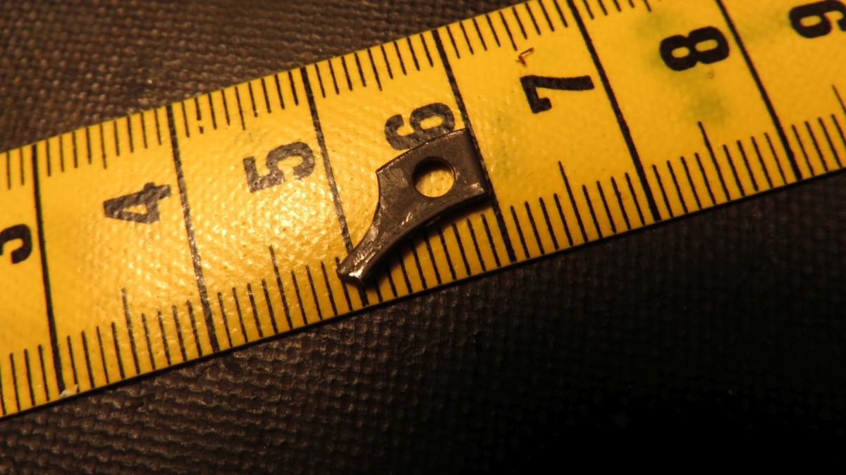

Im Mai hatte ich ja hier bereits berichtet, dass mir beim Ölwechsel ein Stück von einem Seegerring des Getriebes entgegen gekommen war. Ich hatte damals eine Weile überlegt, ob ich dieses Dilemma einfach ignorieren sollte ... Das Bruchstück war ziemlich klein und die Wahrscheinlichkeit, dass der Rest vom Ring auch noch die nächsten 100 Jahre an seinem Platz bleiben würde, daher groß. Dennoch war ich zu der Erkenntnis gelangt, dass mir meine Gesundheit im Zeifel doch nicht ganz unwichtig ist. Die Speedy hatte also eine Saison Pause und jetzt will ich mich daran machen, den Schaden (oder Nicht-Schaden) zu beheben. Dass ich auf die Aktion nicht scharf bin, brauche ich niemandem zu erklären. Das Moped läuft schließlich einwandfrei und ich hatte den Motor erst vor 12000 Kilometern wegen einem Pleuelschaden offen (bei 28000 Kilometern). In diesem Zuge hatte ich den Kopf sowie alle KW-Lager auf Vordermann gebracht.  Ich dachte damals (ist schon 8 Jahre her), dass ich damit jetzt bis zur Rente Ruhe hätte. 12000 Kilometer in 8 Jahren zeigen schon, dass die Speedy bei mir einen Sonderstatus genießt. Ich hatte sie 2001 als eine der letzen Schönheckmodelle neu gekauft. Seitdem sind einige Mopeds in meinem Bestand gekommen und gegangen ... aber die Speedy stand nie zur Dispostion:

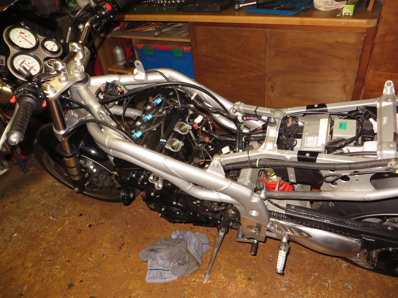

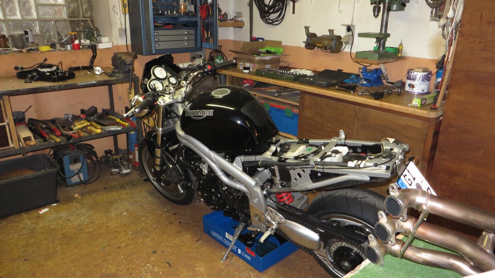

Inzwischen sitzt der Motor bereits ohne Anbauteile im Rahmen. Krümmer, Kühler, Saugrohre, Lichtmaschine und Anlasser sind bereits abgebaut:
Jetzt  kommen noch die Kupplung und das Ritzel ab ... dann kann der Motor aus dem Rahmen.

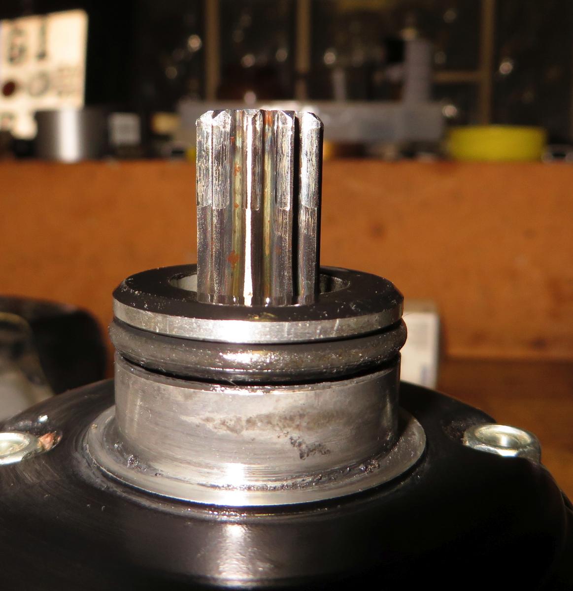

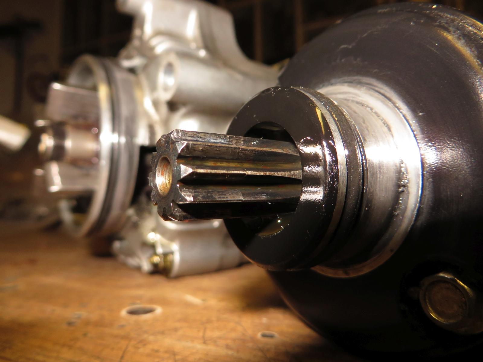

Ein Wort zum Anlasser: Dessen Ritzel sieht schon recht "benutzt" aus. Ich überlege, ob ich den so wieder einbauen soll. Was meinen die Fachleute?
Keine Ahnung .... sieht halt gebraucht aus (das werden ganz viele andere Teile auch noch tun, die mir in nächster Zeit in die Hände kommen) ... aber vielleicht gibts ja Erfahrungen. Schließlich sind Anlasser und Anlasserfreilauf bei dem Modell ein neuralgischer Punkt. Die Lagerung des Lichtmaschinen-Mitnehmers macht übrigens einen einwandfreien Eindruck ... Ebenso sind die Mitnehmer-Gummis -anders, als oft berichtet- bei meiner Speedy wie neu ... und nicht irgendwie "zerbröselt" ... was man oft liest.

Hat aber denn niemand eine Meinung zu der Verzahnung des Anlasserritzels:confused:

Atlan
vor 12 Minuten schrieb Speedy-q:
Für mich sieht das noch okay aus. Natürlich Gebrauchsspuren, aber wenn Du den Übergang von dem eingerückten Bereich zu dem Teil anschaust, der nicht zum Eingriff kam, dann sehe ich keine größeren Stufen. Also scheinen das nur oberflächliche Spuren zu sein.

East
Ich sehe an der Verzahnung jetzt nichts bedenkliches.

Professor
vor 42 Minuten schrieb East:
+1

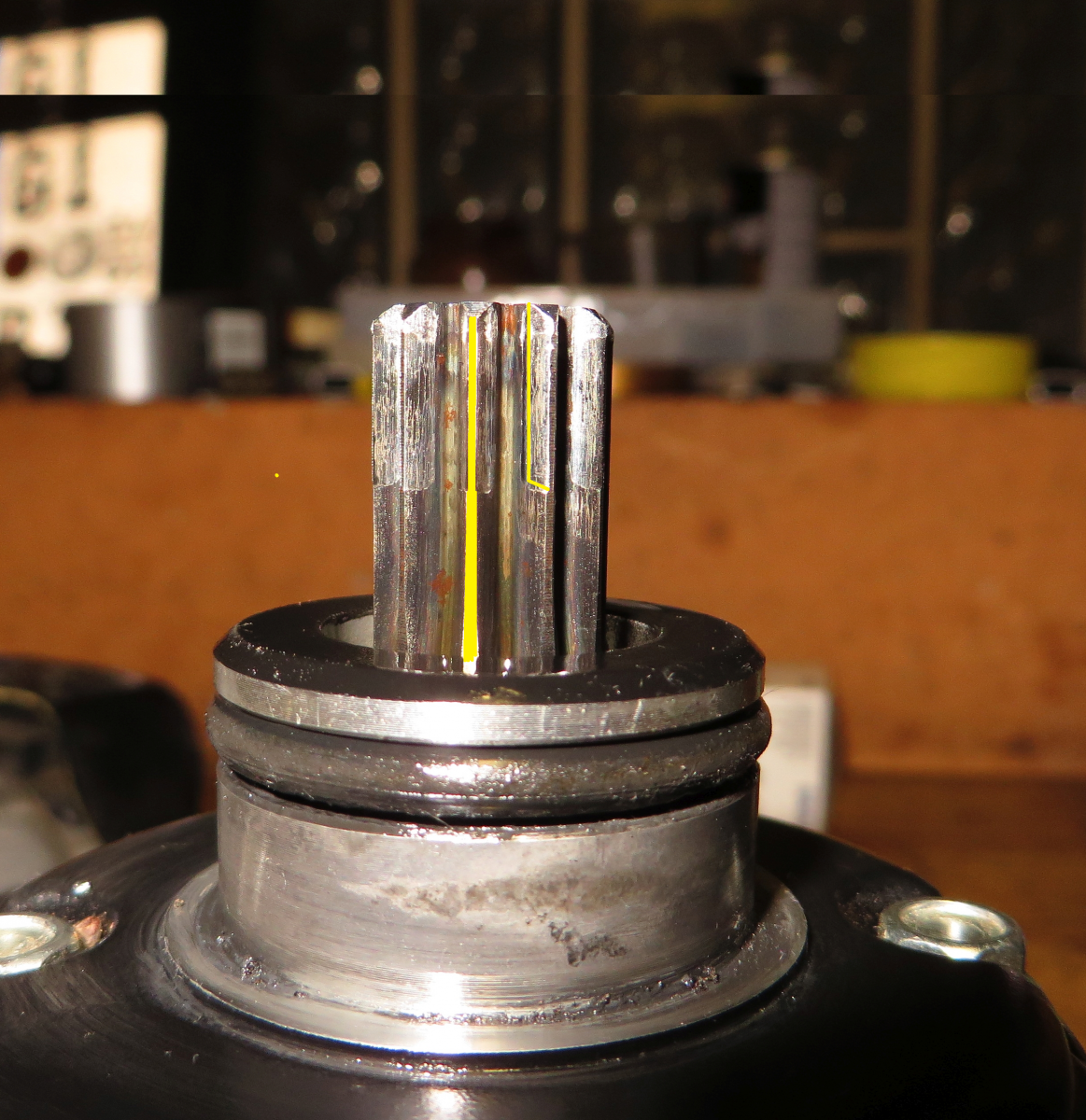

Speedy-q
Na ja ...schaut euch mal die Zahnflanken genauer an .... Im Eingriffsbereich sind die schon sichtbar abgenutzt und eingelaufen, d.h. dünner und spitzer ...siehe gelbe Markierungen :shocked:large.Unbenannt.png.3eb7c737038f31dc8ff6d499d36a69d2.png
Wenn dieses Ritzel mal Zähne kotzt, ist das Gegenzahnrad zum Freilauf ganz sicher auch hin..... Das ist im Moment zwar noch nicht abzusehen ... aber schön ist anders. Hmmm ... ja ..ihr werdet noch merken, dass ich leider eine 110%- Einstellung zum Moped habe ..... Ich kann da 5 nie gerade sein lassen .....:blush:
Von daher halt die Frage, wie oft es schon Anlasser mit Karies gab, der evtl. nicht durch einen defekten Freilauf verursacht wurde .... Theoretisch kann sowas ja auch andersrum entstehen :confused: Mein Motörchen ist über 3/10tel höher verdichtet ... evtl. hat der Anlasser dadurch höheren Veschleiß?  Ja ... jetzt bitte kein Riesen-Faß aufmachen ... ich denke nur laut (und wie immer zuviel) ...:biggrin:

schmidei
vor 18 Minuten schrieb Speedy-q:
Du wirst, bist Du ins innere vorgedrungen bist, draussen am Kirschbaum hängen:guffaw:

Speedy-q
Sowas Ähnliches befürchte ich ja auch  ..... Wir haben aber nur ne Linde vorm Haus ... geht die auch ? :confused:
Also nee.... beim letzten Öffnen vor 12000 KM wirkte im Motor drin alles noch ganz anständig .... ich kann mich aber nicht erinnern, dass der Anlasser da schon so paradontös ausgesehen hatte .....

schmidei
Linde geht auch.
Wenn das Ritzel da auch schon so aussah würde ich das als normale Gebrauchsspuren bewerten.  Würde ich auch ohne das vorher gesehen zu haben.

Professor
vor 1 Stunde schrieb Speedy-q:
Dann empfehle ich Dir einen Tausch! :nod:

East
Naja, wenn Du ehrlich bist, WILLST Du doch das Teil tauschen :rolleyes:

Speedy-q
@ East
Na ja .... von "Wollen" im herkömmlichen Sinn kann da keine Rede sein. Ich tendiere aber dazu, den Anlasser zu ersetzen ... da hast du wohl recht.
Aber diese Entscheidung wird beim Zusammenbau getroffen ...  Bis dahin weiß ich eher, was das Budget noch hergibt :innocent:.

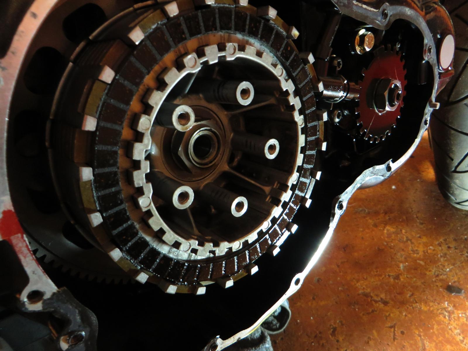

Gestern hatte ich noch die Kupplung demontiert. Hier ist bereits die Druckplatte weg:

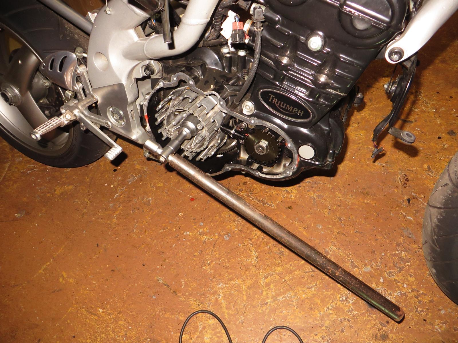

Die Zentralmutter ging mit geeignetem Werkzeug easy runter. Ein Mann auf der Bremse ... 6. Gang ... ratz-fatz (das Bild ist nachgestellt:blush:)
Jetzt läßt sich der innere Korb einfach herausziehen. Unbedingt auf den dünnen Shim auf der Rückseite achten!!!  Danach kann der äußere Korb raus - hier muss man aber etwas mit dem Lager spielen, da das große Zahnrad sonst nicht an der Kante im Gehäuse vorbei geht (soll heißen: Läßt sich nicht einfach gerade rausziehen) :
Kleine Randbemerkungung: Der Kupplungskorb ist die 1-Feder-Variante (kein Wunder, denn meine Speedy war eine der letzten Schönhecks Ende 2001).

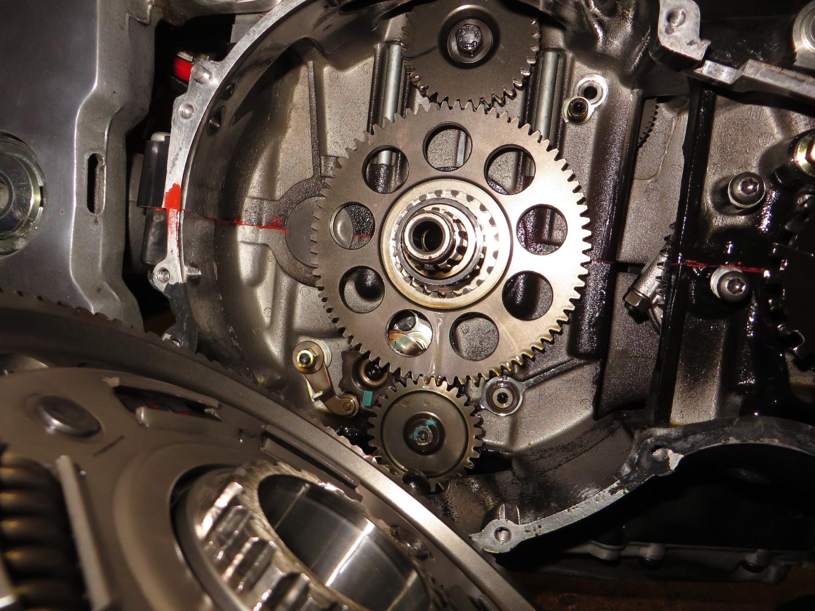

Das verbliebene große Zwischenrad läßt sich nun auch einfach abziehen. Unbedingt die Einbaurichtung merken ... es ist nicht symmetrisch, sondern der Zahnkranz hat einen versetzen Bund auf der Innenseite.
Das obere kleine Zahnrad sitzt auf der Lima-Welle. Die Schraube in der Mitte ist die, die sich bei manchen schon gelöst hatte und was dann zu häßlichen Geräuschen und Schlimmerem geführt hat. Bei meinem Motor sitzt da alles fest .. Lagerspiel ist ebenso nicht festzustellen :applause:.

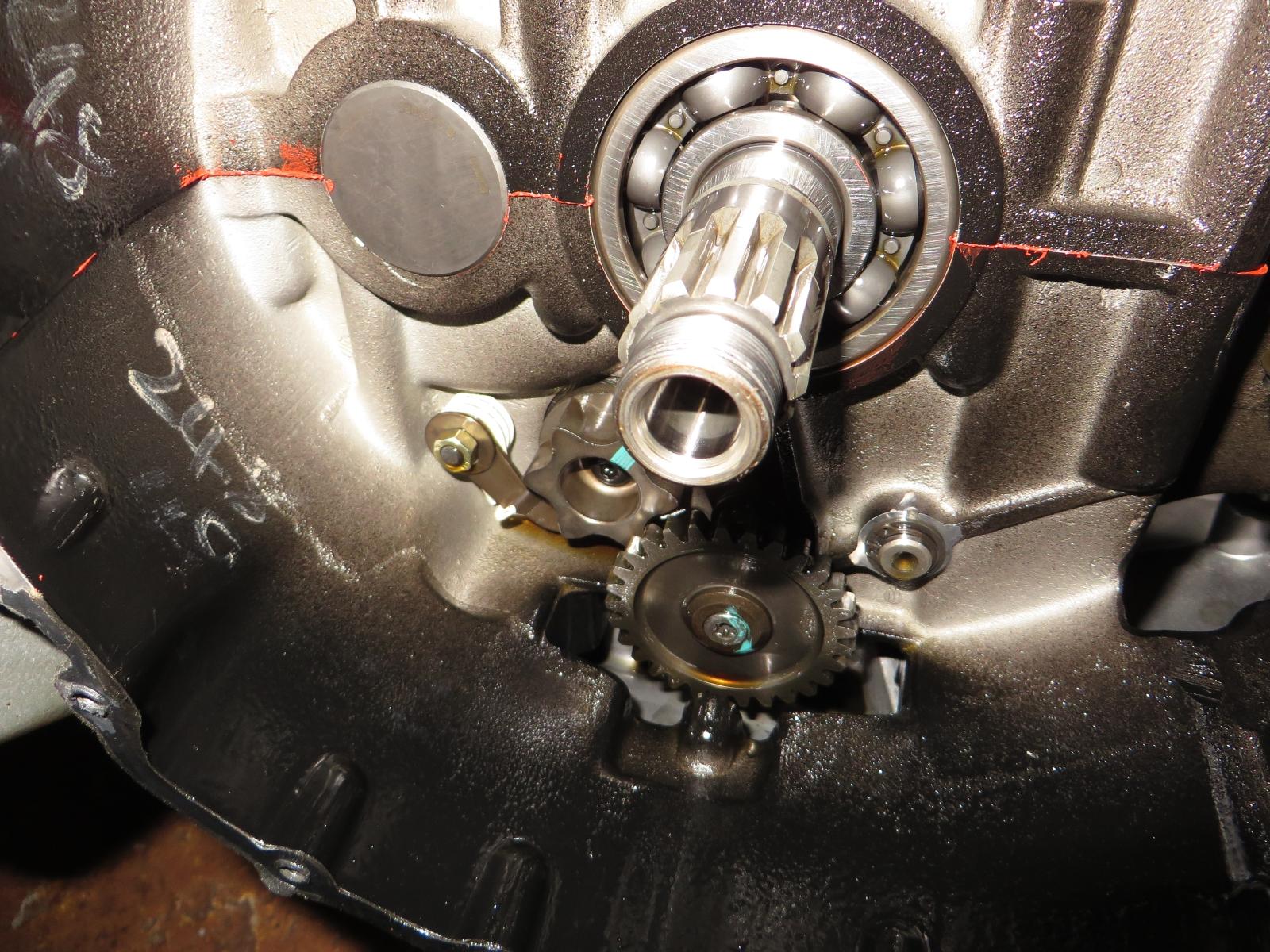

Jetzt noch das Kupplungslager abziehen (wir einfach rausgezogen):

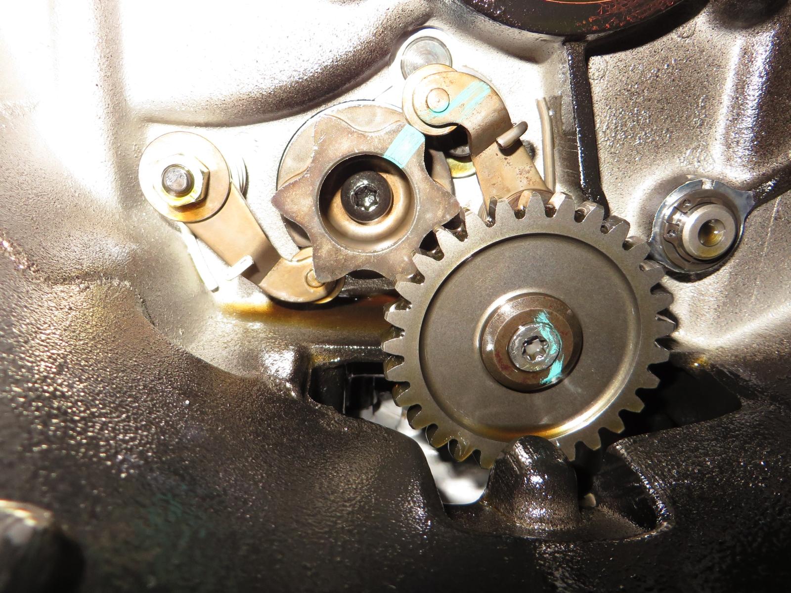

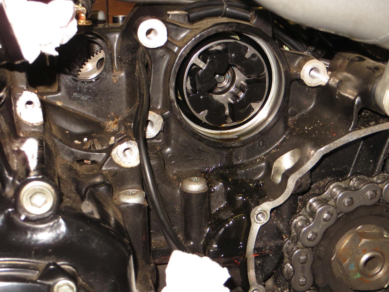

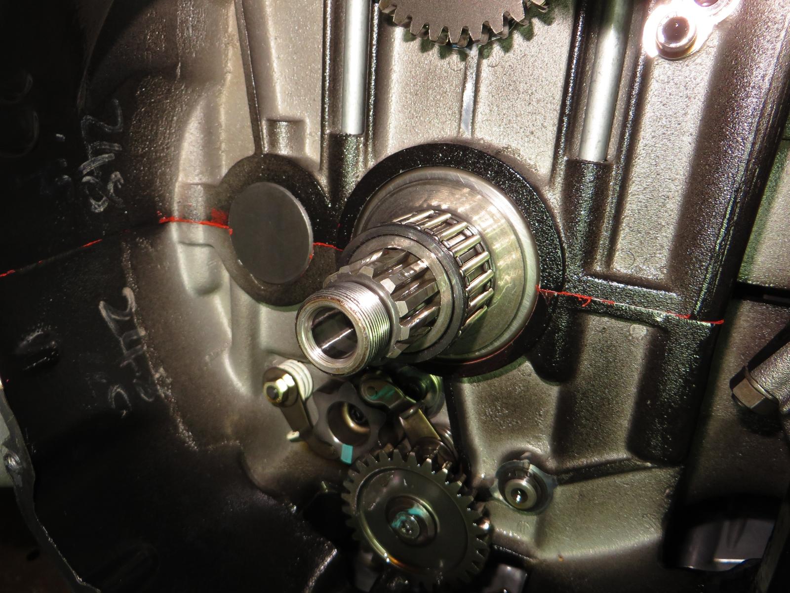

Danach siehtb das so aus. Man erkennt gut das Getriebelager der Eingangswelle:
Ein Blick auf den Schaltstern. Das Getriebe steht hier auf "Leerlauf". Das Zahnrad treibt die Ölpumpe:

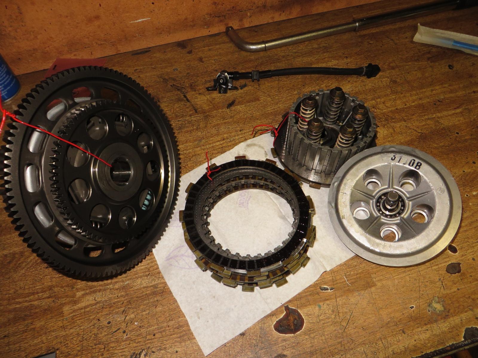

Hier nochmal die komplette Baugruppe "Kupplung" (im Hintergrund der KW-Sensor, der auch schon ausgebaut ist):

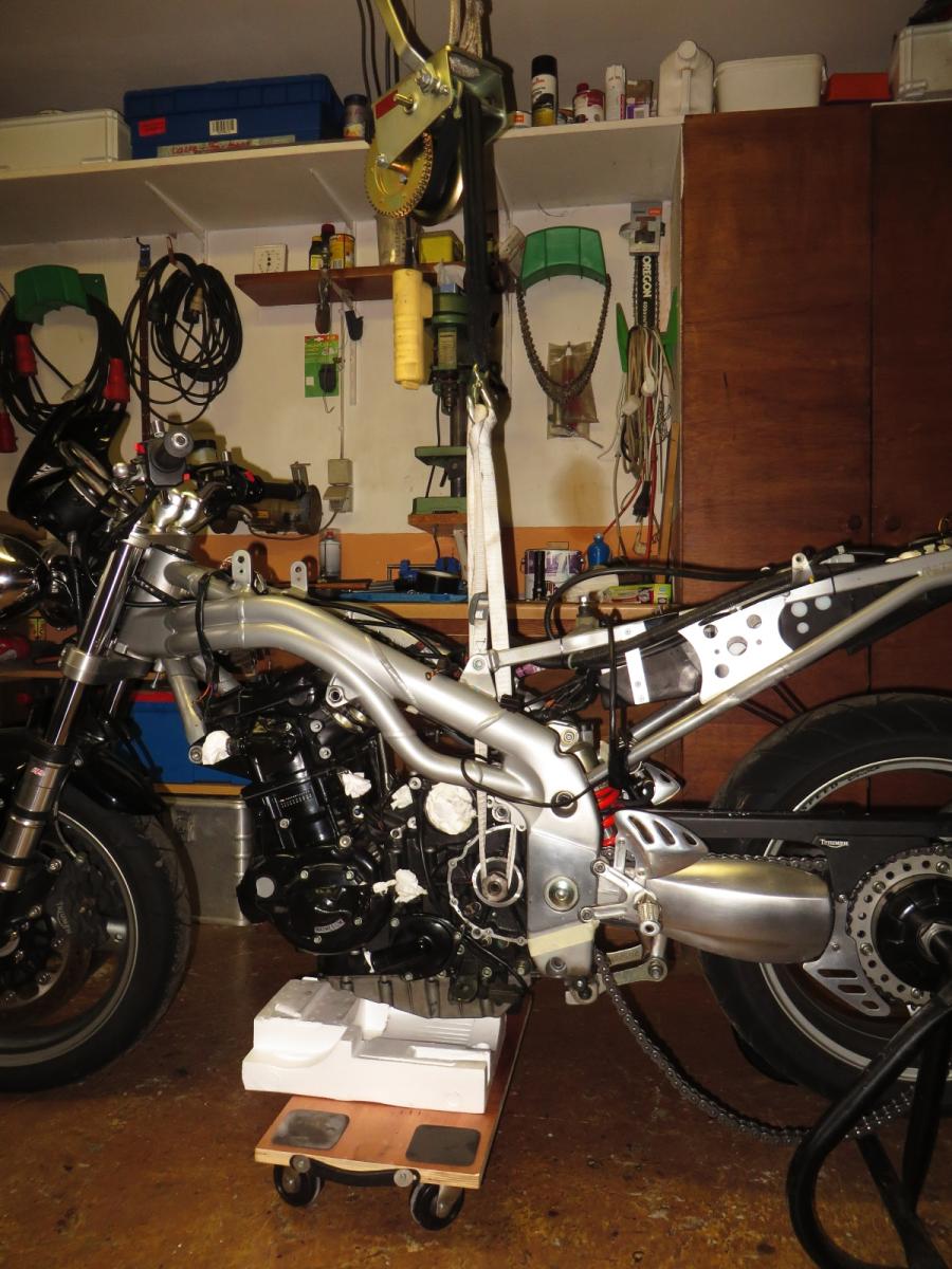

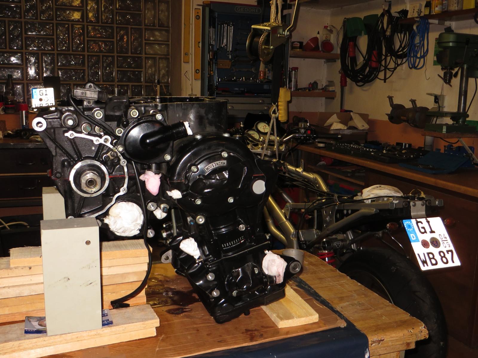

Heute abend kam dann der Motor aus dem Rahmen. Ich habe starfighters Rat beherzigt und den Rollwagen untergestellt ... so konnte man den Klotz ganz locker aus dem Rahmen "fahren". Vorher mussten natürlich alle Schrauben los. Hier bitte unbedingt auf evtl. Distanzscheiben und deren Stärke auf der rechten Rahmenseite achten (die müssen nicht  gleich dick sein). Achtung: Auf der linken Rahmeseite sitzt an der untersten Verschraubung auch noch eine dicke Alu-Distanz zwischen Motor und Rahmen ... bloß nicht verlieren oder übersehen. ...

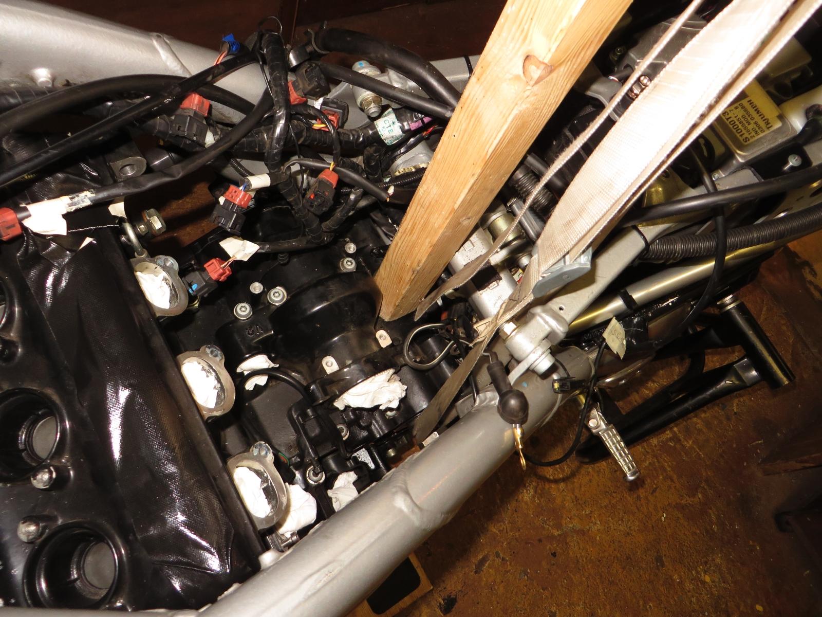

Aber der Reihe nach: Alle Schrauben lockern (insgesamt 8), dann die vordersten am Zylinderkopf durch 8mm Bolzen ersetzen und dann alle Schrauben bis auf eine der untersten (ob links oder rechts ist Latte) ausbauen (auf die Distanzscheiben achten ! s.o.) . Ich habe das Glück, einen Flaschenzug an der Decke zu haben. So konnte ich den Motor am Ritzelstumpf abfangen und nach Entfernen der verbliebenen hinteren Schraube langsam ablassen. Der Motor schwingt dabei über die zwei oberen Bolzen im Zylinderkopfbereich. Diese dünneren Bolzen erlauben es, den Motor beim Ablassen mit einem Hebel leicht nach vorne zu drücken. Ansonsten klemmt der Motor an der Schwinge! (ich hatte vorher übrigens sowohl die Schwingenachse als auch die vordere Verschraubung der Umlenkhebel gelockert, weil die den Rahmen etwas zusammenziehen und der Motor daher klemmen könnte. Es soll manchmal auch ohne gehen, aber ich hab den Kram gleich gelockert, bevor ich mich dann im Kampfgetümmel damit rumärgere).
Hier die Speedy, kurz vor der Amputation  :whimper::large.IMG_0151.jpg.96bda264d1f99d0c578ec9243598bfbd.jpg
Hier der Hebel und die Stelle, an der ich den Motor leicht nach vorne gedrückt habe:
Wenn der Motor hinten auf dem Rollwagen aufsitzt, den Motorblock vorne kurz entlasten, die zwei Bolzen ziehen und den Block auch vorne absenken. Weil wir nur vier Hände hatten, die alle gebraucht wurden, gibts davon leider keine Bilder. Auf jeden Fall konnte man den Motor nun bequem unter dem Rahmen rausfahren (wir hatten den Rahmen mit dem Flaschenzug dazu nochmal einige Zentimeter angehoben).

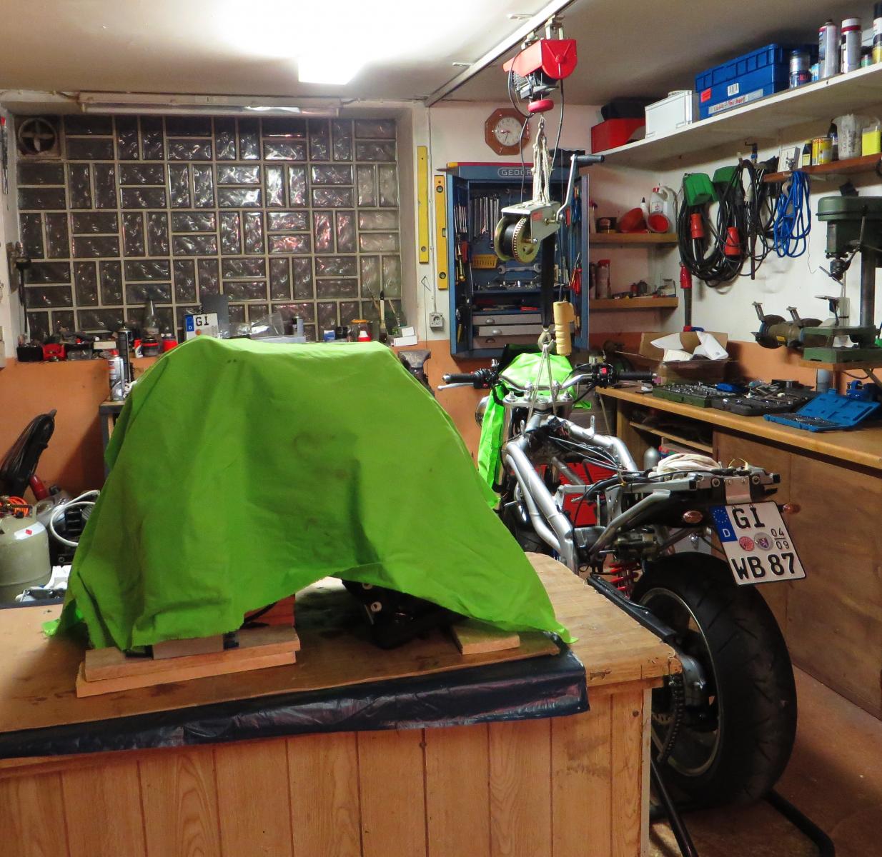

Danach das Monstrum auf die Werkbank gewuchtet (die Ölwanne war beim Motorausbau noch drauf)
