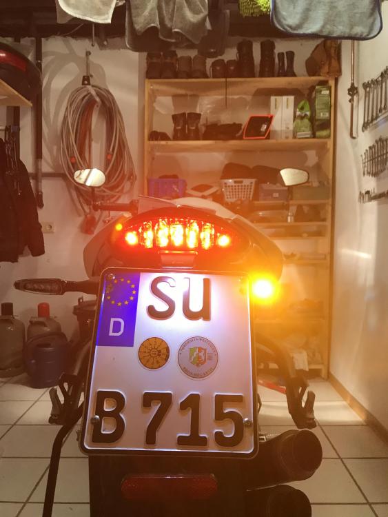

Balzar Geschrieben 23. Dezember 2017 Autor report Teilen Geschrieben 23. Dezember 2017 Die Attos haben 1,5 Watt pro Blinker - deswegen funktioniert es wie Nappi geschrieben hat. Heute erfolgt die Endmontage. Die Lieferung der schwarzen Muttern und Unterlegscheiben hat etwas gedauert. Heute Abend kommen Bilder. Zitieren Link zu diesem Kommentar Auf anderen Seiten teilen Mehr Optionen zum Teilen...

Balzar Geschrieben 23. Dezember 2017 Autor report Teilen Geschrieben 23. Dezember 2017 Zitieren Link zu diesem Kommentar Auf anderen Seiten teilen Mehr Optionen zum Teilen...
Balzar Geschrieben 23. Dezember 2017 Autor report Teilen Geschrieben 23. Dezember 2017 Das Bilder hochladen ist etwas komisch, mal ja mal nein😳 Zitieren Link zu diesem Kommentar Auf anderen Seiten teilen Mehr Optionen zum Teilen...
Balzar Geschrieben 23. Dezember 2017 Autor report Teilen Geschrieben 23. Dezember 2017 Die Highsider Blaze sind ebenfalls sehr schön und klein. Gute Wahl. Zitieren Link zu diesem Kommentar Auf anderen Seiten teilen Mehr Optionen zum Teilen...
Nappi Geschrieben 23. Dezember 2017 report Teilen Geschrieben 23. Dezember 2017 (bearbeitet) vor 24 Minuten schrieb Balzar: Das Bilder hochladen ist etwas komisch, mal ja mal nein😳 Ist bei Blinkern doch normal..geht ..geht nicht ..geht ...geht nicht.... duckundwech.... Sehen sehr geil aus,hast du fein gemacht! Das Bild von deiner bringt mich auf ne Idee!...in den Schraubenlöchern der SliderPads oder obendrauf sieht das bestimmt auch klasse aus.Ich glaube da hab ich ein Projekt für die Festtage. ... Bearbeitet 23. Dezember 2017 von Nappi Zitieren Link zu diesem Kommentar Auf anderen Seiten teilen Mehr Optionen zum Teilen...

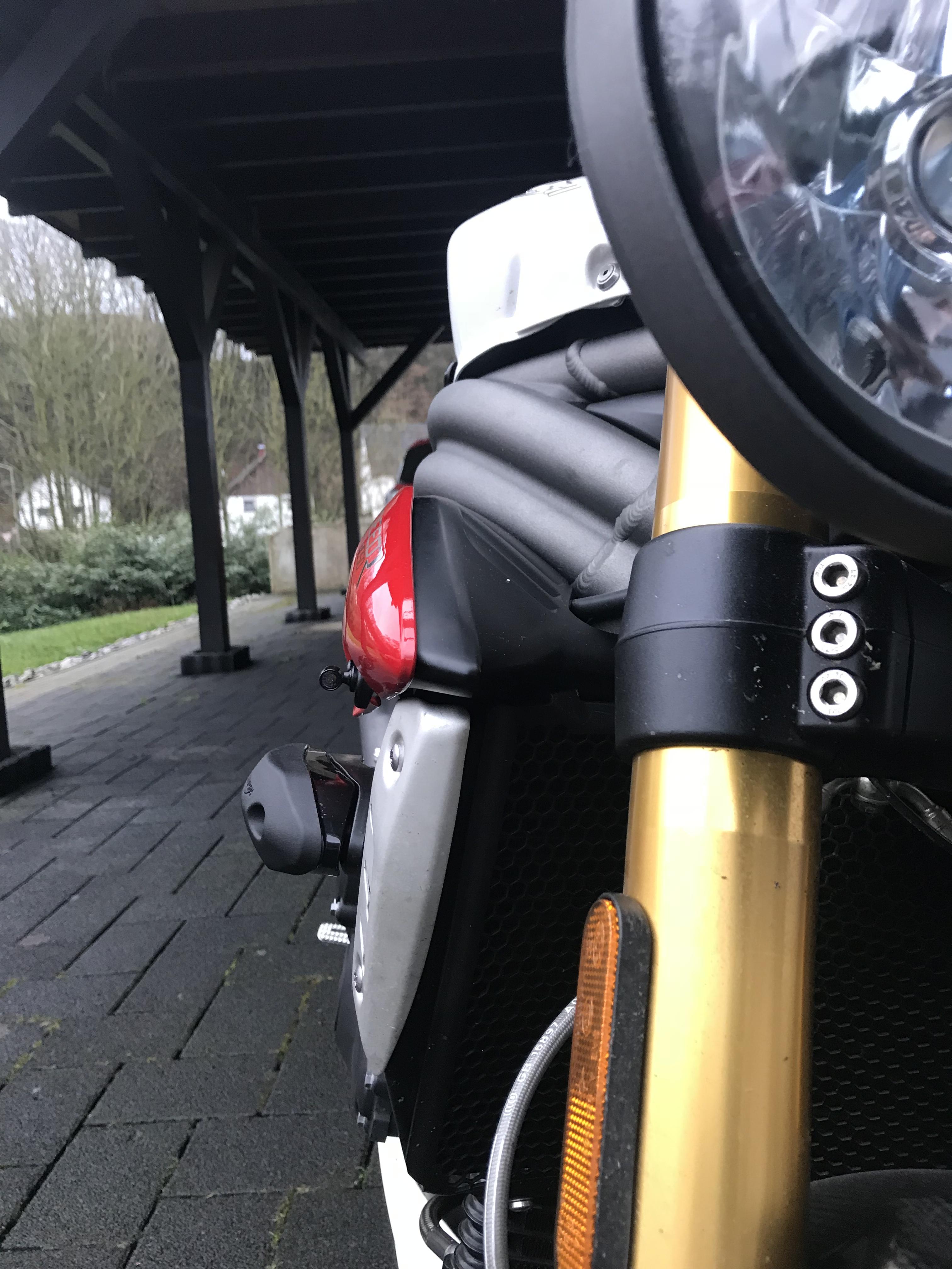

Tuebinger Geschrieben 29. Dezember 2017 report Teilen Geschrieben 29. Dezember 2017 Am 23.12.2017 um 15:49 schrieb Balzar: sieht irgendwie aus wie der Zylinder einer Boxer-BMW ... duck und weg ... Gruß vom T. Zitieren Link zu diesem Kommentar Auf anderen Seiten teilen Mehr Optionen zum Teilen...
Balzar Geschrieben 30. Dezember 2017 Autor report Teilen Geschrieben 30. Dezember 2017 Ja die originalen Rahmenschützer. Gab es beim Kauf dabei. Gibt schöneres, kann ich abschrauben, schau mehr mal. Zitieren Link zu diesem Kommentar Auf anderen Seiten teilen Mehr Optionen zum Teilen...
