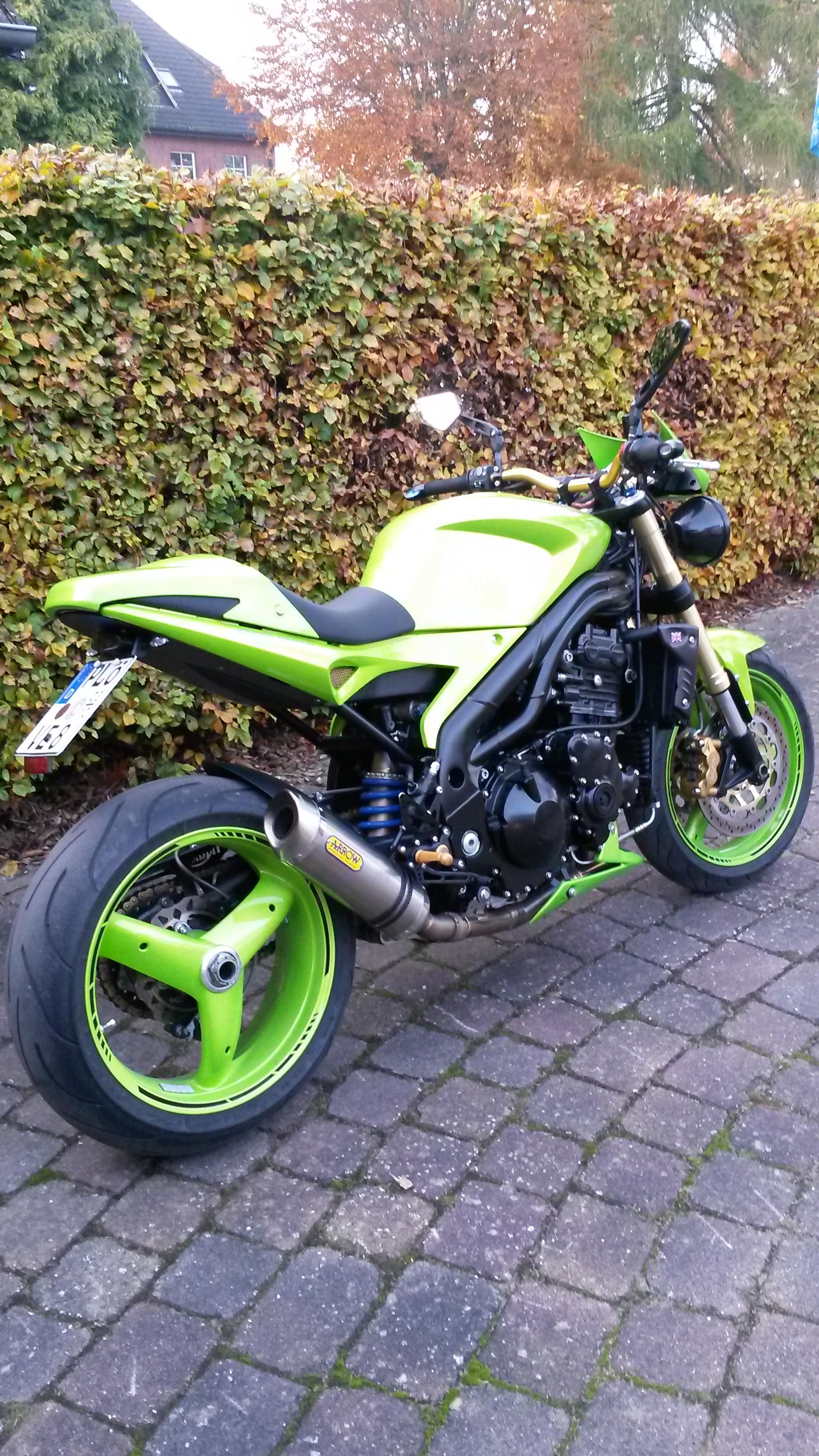

Triplarne Geschrieben 12. Dezember 2017 Autor report Teilen Geschrieben 12. Dezember 2017 Also für den originalen Krümmer habe ich mir ein Zwischenstück anfertigen lassen und fahre auch einen einzelnen Arrow von der 3—2. Den db—Killer habe ich umgebaut, damit sie freier atmet. Leistungseinbussen sind bestimmt da, trotz des Arrow 3—2 Map... kommt eben nicht genug hinten raus.😒 Nun wollte ich es eben mal mit der Low Boy versuchen. Zitieren Link zu diesem Kommentar Auf anderen Seiten teilen Mehr Optionen zum Teilen...
possi Geschrieben 12. Dezember 2017 report Teilen Geschrieben 12. Dezember 2017 Zum Low Boy gehört aber natürlich auch der Krümmer, der hat deutlich mehr Volumen, sprich hat einen größeren Durchmesser. Dann das Low Boy Mpping drauf und du wirst dich freuen. Wenn du es exakt haben willst, dann abstimmen lassen, je nachdem was du sonst noch gemacht hast. Meiner Meinung nach macht nur so die Anlage Sinn. Der Krümmer ist mit das Schönste. Zitieren Link zu diesem Kommentar Auf anderen Seiten teilen Mehr Optionen zum Teilen...
Triplarne Geschrieben 12. Dezember 2017 Autor report Teilen Geschrieben 12. Dezember 2017 Wenn, dann nur komplett 😉 Zitieren Link zu diesem Kommentar Auf anderen Seiten teilen Mehr Optionen zum Teilen...

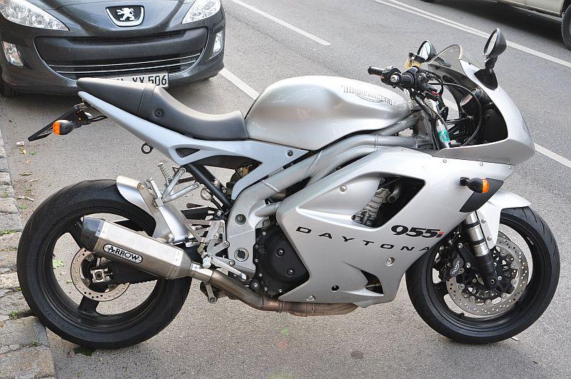

el capitan Geschrieben 28. Mai 2018 report Teilen Geschrieben 28. Mai 2018 (bearbeitet) Naja, auf der Krümmeranlage der N-Daytona passt das sehr schön, wenn man den Bogen des Anschlussrohrs von einem guten Schweißer begradigen lässt. Und wenn man den Topf (für Speed Triple 1050 Bj. 2012) alleine für 150 Euro bekommen hat stößt man den auch nicht von der Bettkante ... Bearbeitet 28. Mai 2018 von el capitan Ergänzung Zitieren Link zu diesem Kommentar Auf anderen Seiten teilen Mehr Optionen zum Teilen...
schmidei Geschrieben 28. Mai 2018 report Teilen Geschrieben 28. Mai 2018 Ist das jetzt ein LowBoy-Topf ohne E-Nummer oder ein "normaler" Topf von 3-2 für oben? Netter Bastard übrigens. Zitieren Link zu diesem Kommentar Auf anderen Seiten teilen Mehr Optionen zum Teilen...
el capitan Geschrieben 28. Mai 2018 report Teilen Geschrieben 28. Mai 2018 (bearbeitet) Das ist ein LowBoy. Lackierung und ein paar Details fehlen noch. Aber vielleicht stelle ich sie ja mal vor, wenn ich fertig bin. War deutlich mehr Arbeit als erhofft - bei so vielen Gleichteilen gibt es dennoch ein paar Unterschiede, die richtig viel Arbeit machen und teilweise nur mit kreativer Herangehensweise lösbar sind. Bearbeitet 28. Mai 2018 von el capitan Ergänzung Zitieren Link zu diesem Kommentar Auf anderen Seiten teilen Mehr Optionen zum Teilen...
K-Lo Geschrieben 28. Mai 2018 report Teilen Geschrieben 28. Mai 2018 Mit weißem Logo? Bei meinem isses gelb? Gabs da mal Unterschiede? Zitieren Link zu diesem Kommentar Auf anderen Seiten teilen Mehr Optionen zum Teilen...
el capitan Geschrieben 28. Mai 2018 report Teilen Geschrieben 28. Mai 2018 vor 7 Minuten schrieb K-Lo: Mit weißem Logo? Kannte ich so auch nicht. Ist aber definitiv ein Arrow. Normaler Weise werden meine Bikes innerhalb gewisser Zeit ohnehin Gelb, da hätte das gelbe Firmenschild nicht gestört. Für die Daytona habe ich aber andere Pläne - da passt mir das Weiß oder Silber recht gut. Zitieren Link zu diesem Kommentar Auf anderen Seiten teilen Mehr Optionen zum Teilen...
