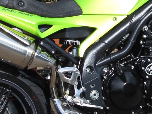

Dann monitiere den Regler auf der Abdeckung des Ritzels:
1) kurze Leitungswege,
2) liegt im Fahrtwind (bei der Daytona imemrhin noch ein wenig),
3) einfach umzusetzen und
4) bereits "T5net-erprobt". Ich glaube Gerhard hatte das an seinem N-Modell früher schon so gelöst und auch ein Foto davon gepostet.

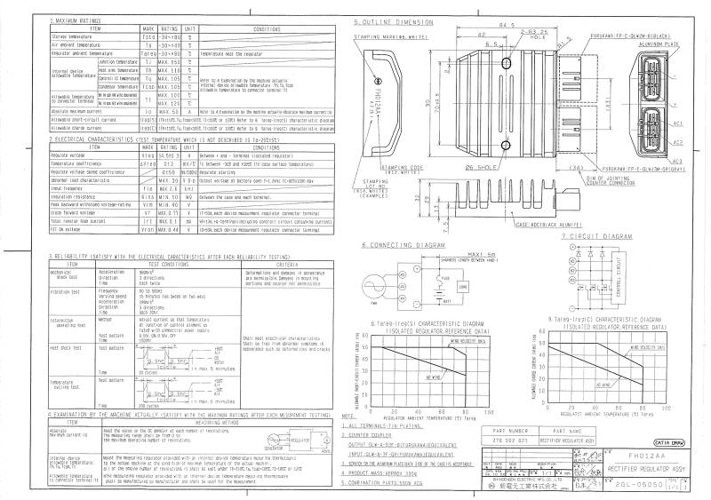

Ich habe den wieder am alten Platz mit einer Aluplatte als Adapter montiert. Wird handwarm, sollte halten. Anbei die Spezifikationen.shindengen_fh012aa.jpg

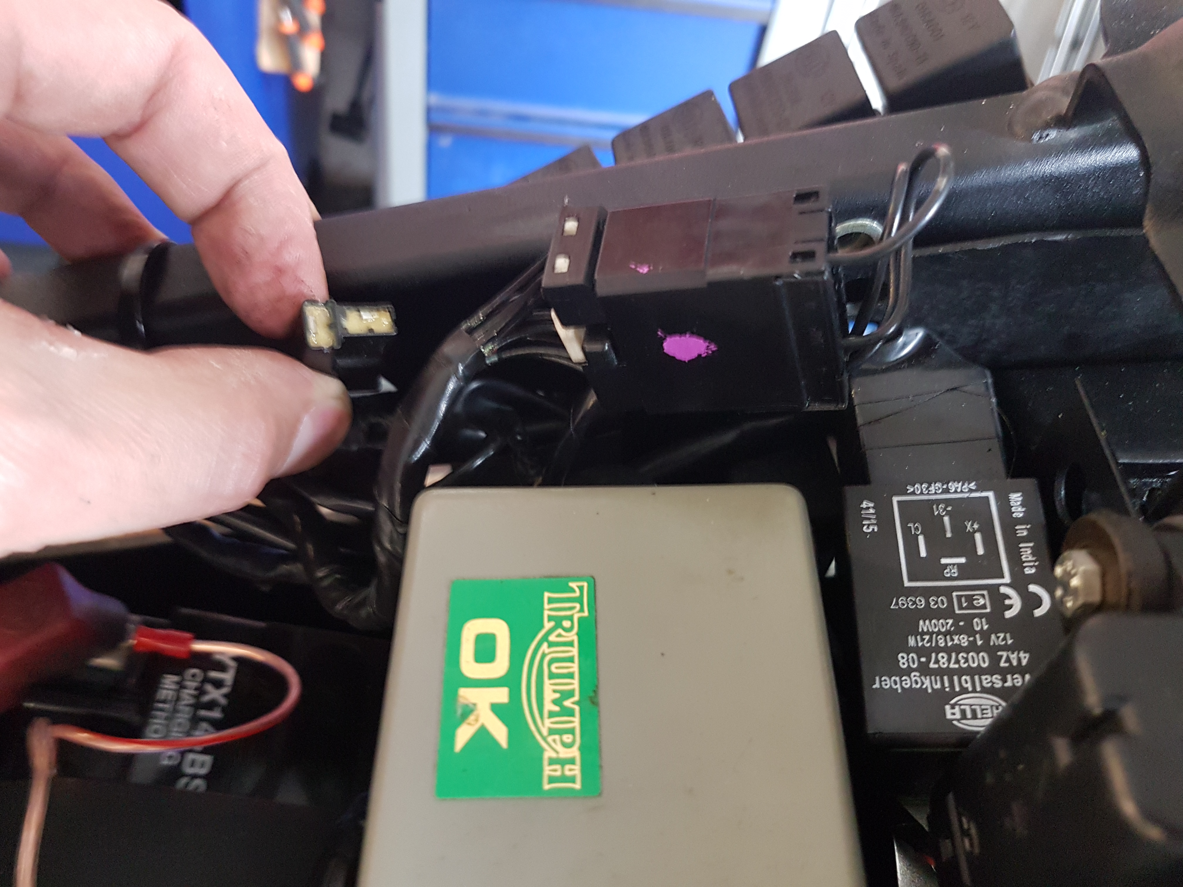

Der stecker wurde überbrückt...ist das so n ecu-faker oder eleminator für lambdasonde?...

vor 11 Stunden schrieb timmi06:
Der große Stecker im Bild hat damit nichts zu tun. Das ist der Anschluß für die Datatoolalarmanlage, mit einem Blindstecker darauf.
Der Stecker für den Lambdasondenanschluß ist unter dem Tank links, in Höhe der linken Motoraufhängung.
Was Du da in der Handhälst, kann ich nicht genau sehen. Wenn das ein dreipoliger Stecker sein sollte, der nicht beelgt ist, könnte es die serienmäßige Zuleitung von der Lima zum Regler sein. Die ist serienmäßig in einem riesigen Bogen  hinter der Zylinderbank, über den Zylinderkopf, nach links hinten in den Heckrahmen zum Anschlußstecker des Reglers (der ist je nach Modelljahr links oder rechts außen am Heckrahmen verschraubt) verlegt. Wenn dieser Stecker nicht belegt ist, muss einer deiner Vorbesitzer schon eine andere (hoffentlich bessere) Verbindung vom Regler zur Lima verlegt haben.
