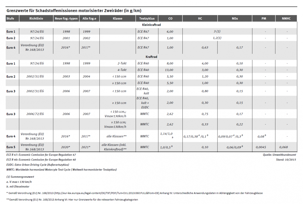

Triple/one Geschrieben 12. Mai 2018 report Teilen Geschrieben 12. Mai 2018 Servus Also 2007er haben Euro 3 mit maximal 2,0 Co. Lambda Sonde hab ich eine fast Neue bei Ebay geschossen für 40 Euronen. Gruß Zitieren Link zu diesem Kommentar Auf anderen Seiten teilen Mehr Optionen zum Teilen...
Kawakasi Geschrieben 12. Mai 2018 report Teilen Geschrieben 12. Mai 2018 Kann eigentlich nicht sein,bei der letzten AU hatte ich 0,9% CO bei erlaubten 1,0. Bis 07 galten sogar 4,5% als Grenzwert,ab 07 sind es max. 1,0. So sagte es mir zumindest der hier ansässige T- Händler. Zitieren Link zu diesem Kommentar Auf anderen Seiten teilen Mehr Optionen zum Teilen...
Triple/one Geschrieben 12. Mai 2018 report Teilen Geschrieben 12. Mai 2018 vor 21 Minuten schrieb Kawakasi: Kann eigentlich nicht sein,bei der letzten AU hatte ich 0,9% CO bei erlaubten 1,0. Bis 07 galten sogar 4,5% als Grenzwert,ab 07 sind es max. 1,0. So sagte es mir zumindest der hier ansässige T- Händler. Zitieren Link zu diesem Kommentar Auf anderen Seiten teilen Mehr Optionen zum Teilen...
Kawakasi Geschrieben 12. Mai 2018 report Teilen Geschrieben 12. Mai 2018 In den Technik FAQ ist auch eine Tabelle,dort stehen wieder andere Werte. Wie dem auch sei,bei der letzten AU war der Wert unter 1,also sollte er es jetzt auch sein. Zitieren Link zu diesem Kommentar Auf anderen Seiten teilen Mehr Optionen zum Teilen...
Triplemania Geschrieben 13. Mai 2018 report Teilen Geschrieben 13. Mai 2018 1. Glückwunsch zum CO unter 1 und bald bestandener AU - HU2. neue, aktualisierte Liste von Triumph für Triumphmotorräder (Stand 01/2011) jetzt in den FAQ hinterlegt. Herzlichen Dank dafür an Tom nach Hamburg Zitieren Link zu diesem Kommentar Auf anderen Seiten teilen Mehr Optionen zum Teilen...
