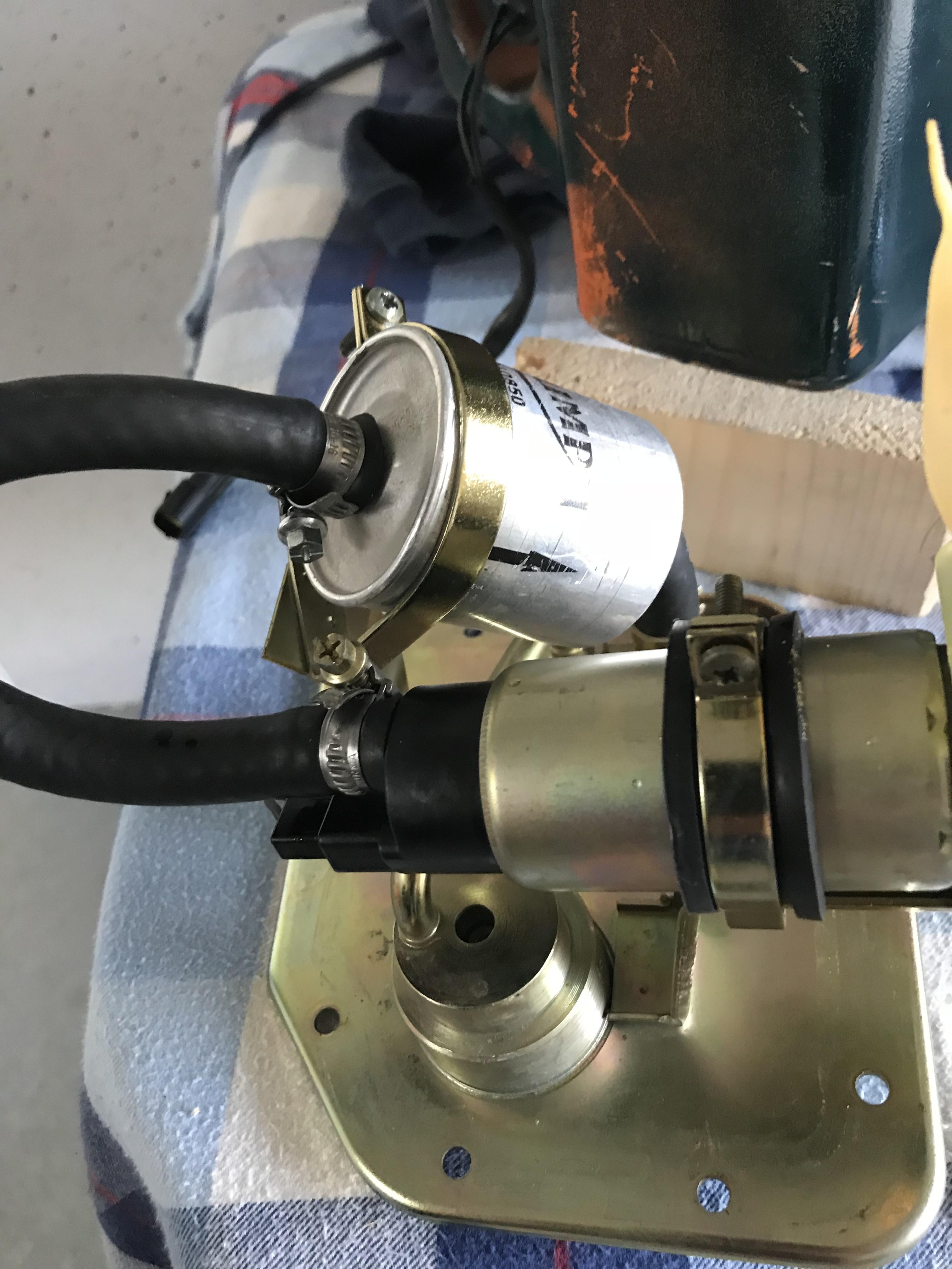

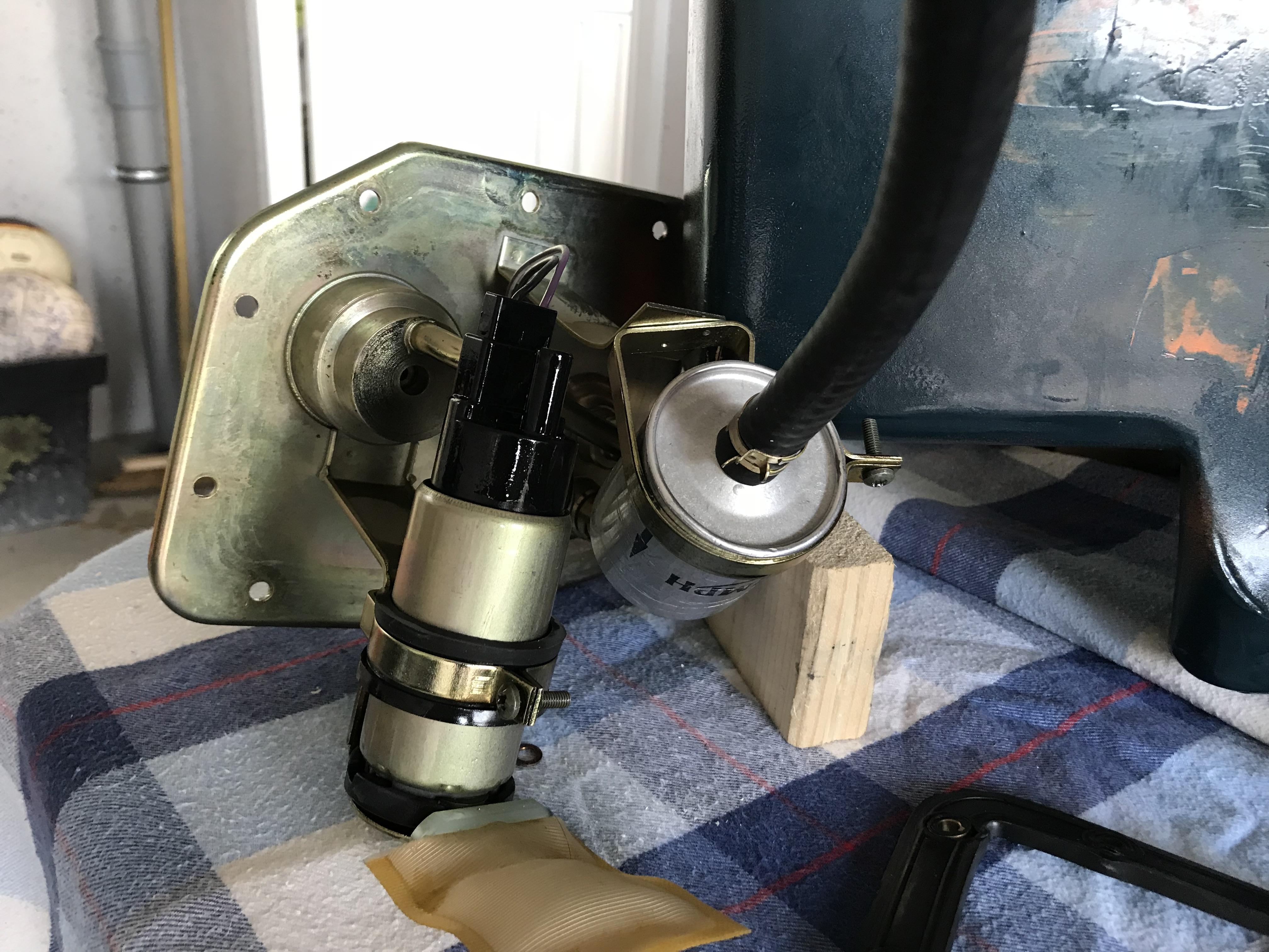

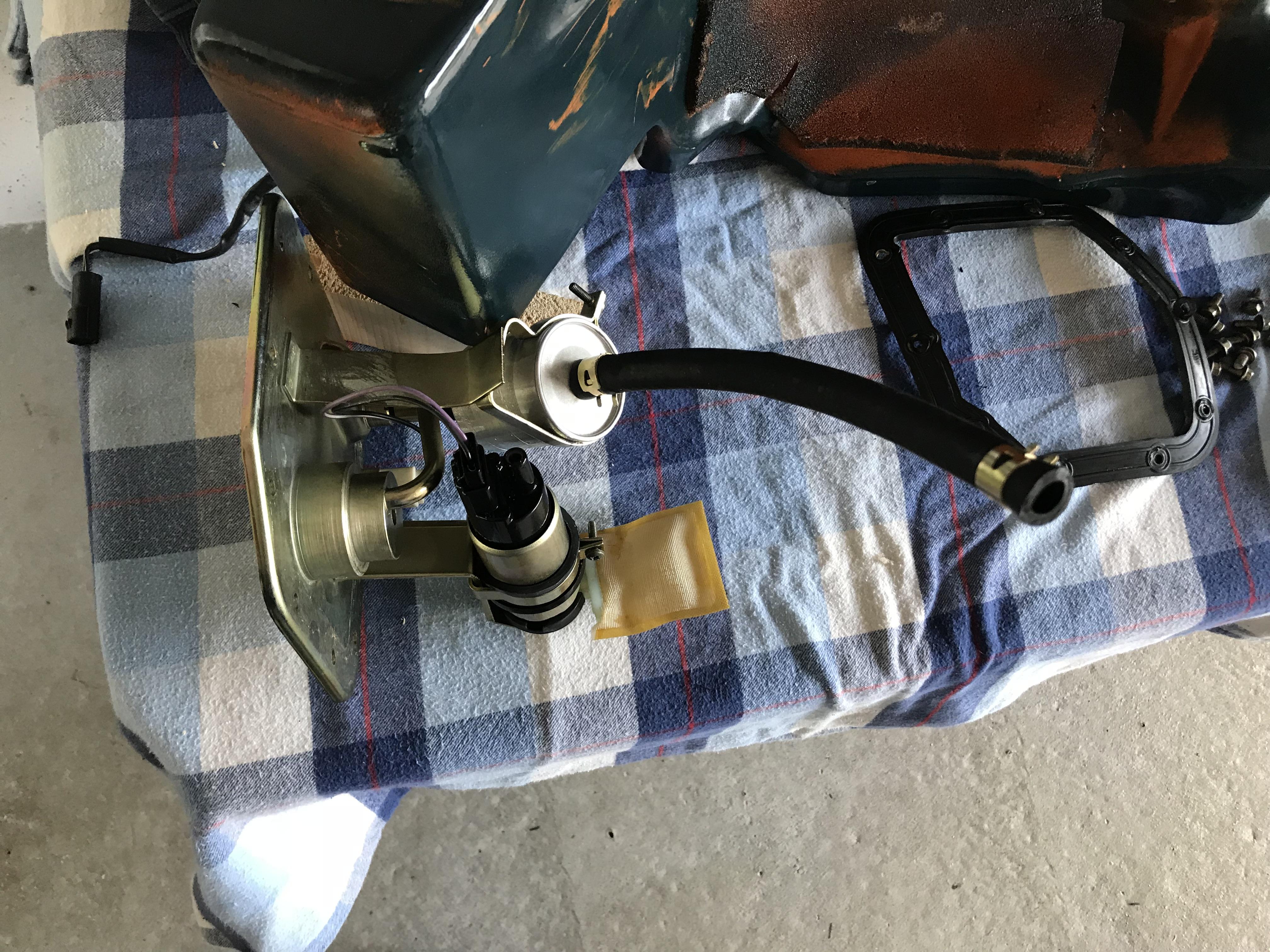

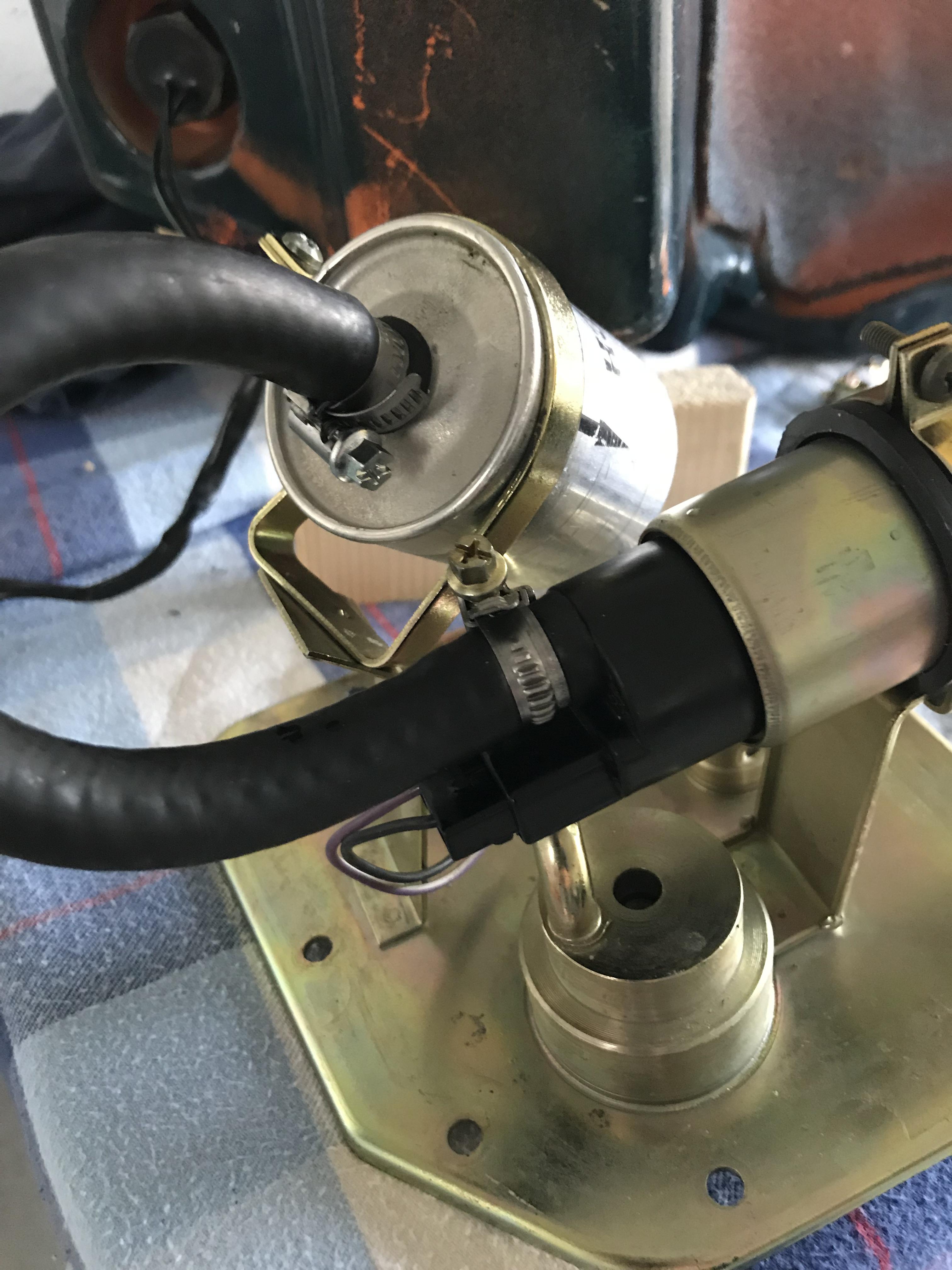

Hallo zusammen,
heute habe ich die ganze Einheit mit der Benzinpumpe ausgebaut. Der Fehler war sofort erkennbar. Der Verbindungsschlauch von der Pumpe zum Benzinfilter war an der Pumpe ab. Die Schlauchschelle, die blos drübergesteckt werden und durch Federkraft den Schlauch halten soll hat versagt. Natürlich habe diese beiden Schellen gegen Schraubschellen ausgewechselt. Nachdem ich alles wieder zusammengebaut hatte, hatte ich noch eine Umdichtigkeit an den Schnellkupplungen der beiden Benzinschläuche. Das habe ich auch in den Griff bekommen. Ein bischen Startpilot in den Ansaugkanal und der Motor lief. Eine kurze Strecke von etwa 500 Meter konnte ich problemlos fahren. Dann habe ich die Diva abgestellt und etwa 10 Minuten später sprang sie zwar an, hat aber das Gas nicht angenommen. Ich meine damit: Wenn ich den Gasgriff drehte ging der Motor aus. Sie sprang danach sofor wieder an, aber beim Gasgeben geht sie immer wieder aus.
Wenn jemand eine Idee zu dieser Problematik hat, dann bin ich offen für jegliche Hinweise. Natürlich werde ich die Suchfunktion bemühen.

MaT5ol
ok, Spritzufuhr / Benzinpumpen- Filterproblem (vermeintlich?) gelöst.
Jetzt springt sie an, läuft stabil im Leerlauf und lässt sich nicht beschleunigen?? Gar nicht??
Leerlaufpoti oder Drosselklappenpoti verstellt, wobei ich eigentlich nicht an mehrere zufällige Fehler unabhängig voneinander glaube. Hast du nen neuen Benzinfilter verwendet (wie alt ist der - ist der Schlauch 'zufällig' abgerutscht oder weil der Filter dicht ist?) und ist der Schlauch zwischen Pumpe und Filter dicht??

Wolfi Z
Hi,
Das mit dem abgerutschten Schlauch kenn ich. War damals bei den 885ern ein bekanntes Problem. Der Schlauch und die Klemmen wurden auf Garantie bei allen gewechselt bei denen das passiert ist.
Leider nicht vorsorglich, was mir damals zu einer Schraubaktion am Strassenrand verholfen hat Mit Werkzeug das mir ein Honda Händler geliehen hat
Ich würde nach der langen Standzeit erst mal den Benzinfilter ersetzten.
