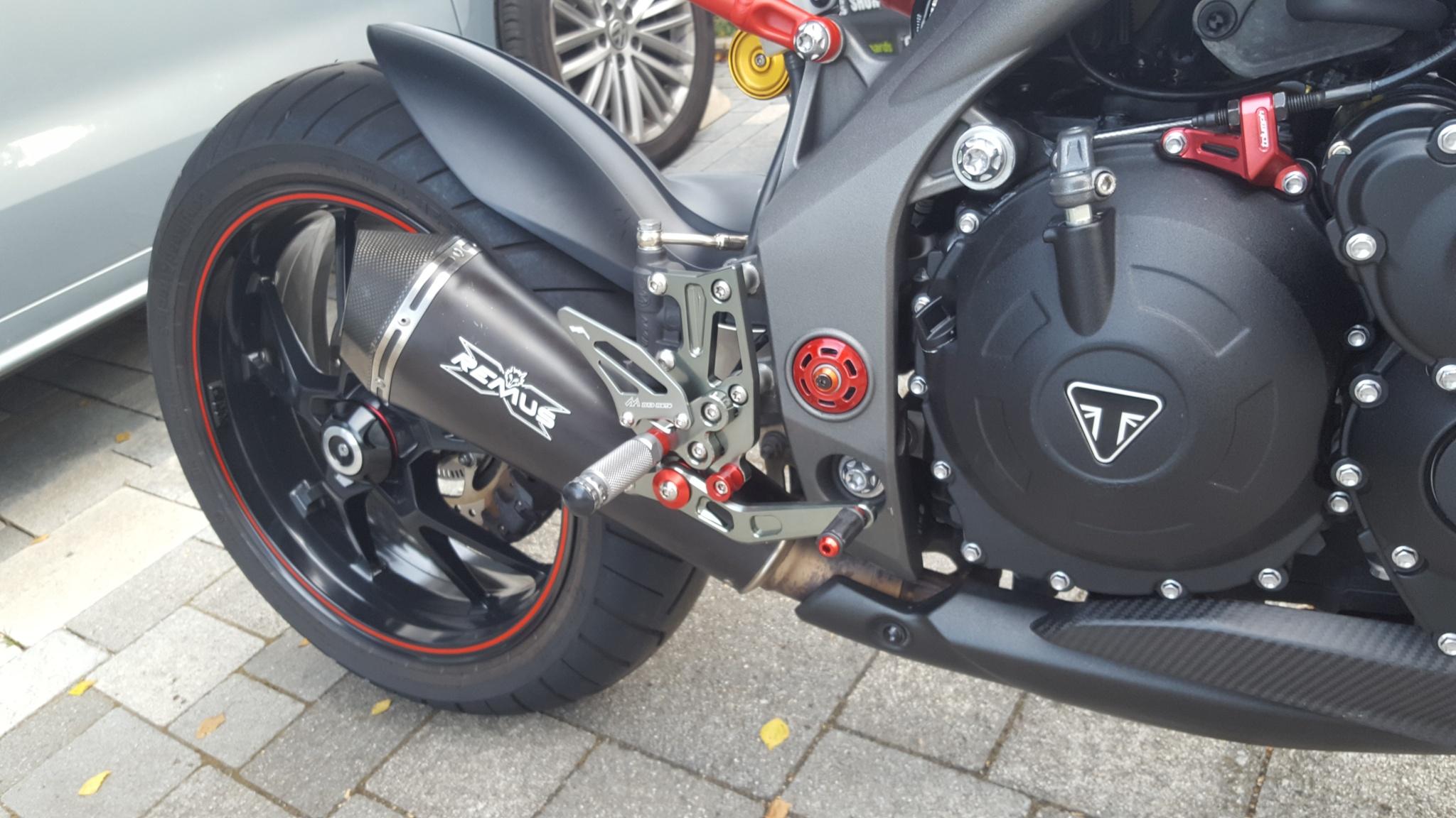

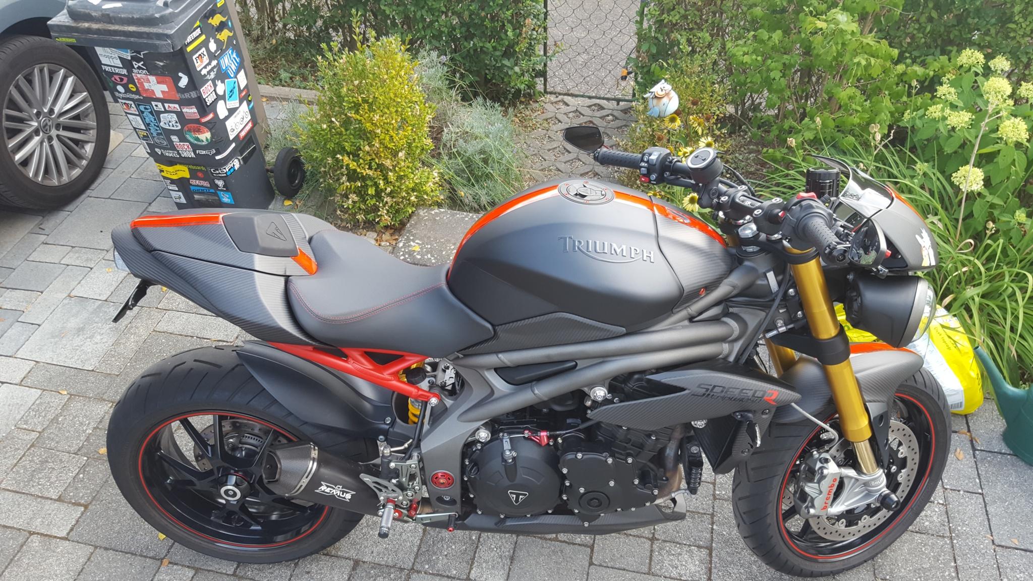

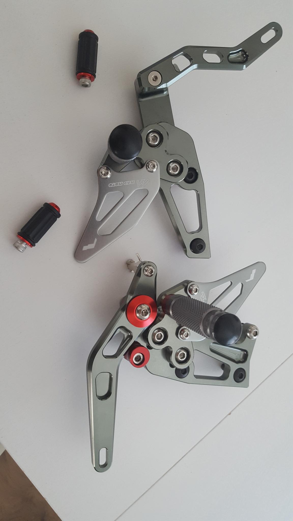

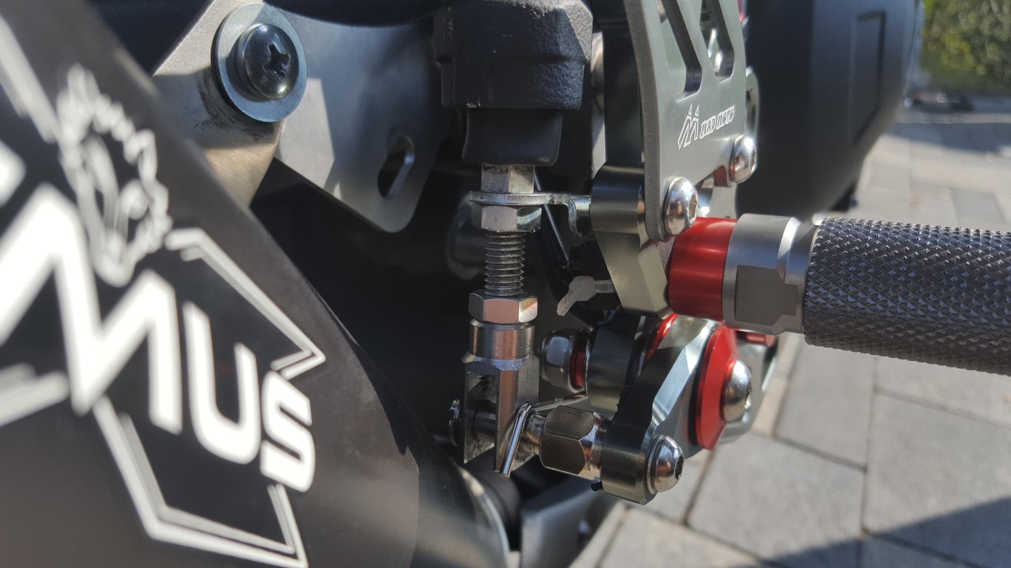

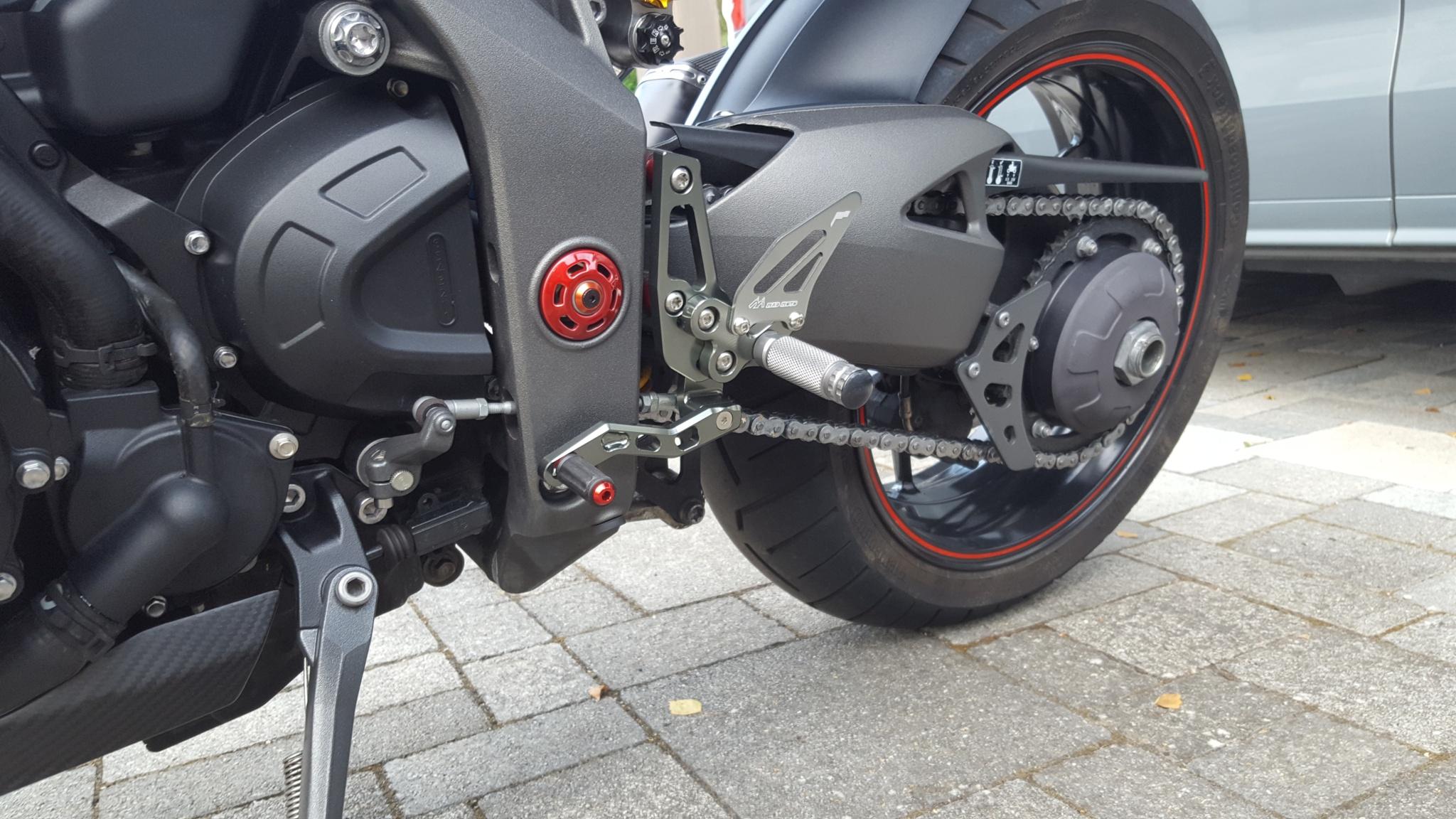

Laskywalk Geschrieben 5. August 2018 Autor report Teilen Geschrieben 5. August 2018 (bearbeitet) Die Teile sind angekommen. Problemlos und sehr schnell. Der erste Eindruck war sehr gut! Keine scharfen Grate, keine Farbfehler oder -Unterschiede, sehr kratzfestes Eloxal, Material macht einen hochwertigen Eindruck. Die Teile kommen vormontiert, hab alles auseinander genommen und verklebt, es wurden aber auch teils selbstsicheren Schrauben verwendet. Die Montage auf der Schaltseite war unkritisch, nur die Umlenkung am Motor musste ich um eine Raste verstellen. Die Montage auf der Bremsseite war frikelig, weil ich eine 3 in 1 Anlage habe. Die Rasten sitzen weiter hinten und kam an den Auspuff. Die Schraubpunkte für den Auspuffhalter waren an der Orginalanlage und fielen somit weg. Habe dann die Hülsen des Auspuffhalters verwendet, um die Anlage nach aussen zu bekommen und den Auspuffhalter an dem Haltepunkt einer Art Kunstsffschiene verschraubt.... hält! Der Bremslichtschaltet ist noch eher provisorisch mit Kabelbinder an einer geeigneten Stell fixiert, da muss noch ne bessere Lösung her. Alles in allem sehr geil! Und die Optik und Sitzposituon sind klasse! Ich denke also, das Anlagen der 2011er Speedys passen! Bearbeitet 5. August 2018 von Laskywalk Zitieren Link zu diesem Kommentar Auf anderen Seiten teilen Mehr Optionen zum Teilen...
Laskywalk Geschrieben 13. August 2018 Autor report Teilen Geschrieben 13. August 2018 Kleines Update: 2200 Alpenkilometer zügig abgefahren und die Anlage macht genau das was sie soll! Zitieren Link zu diesem Kommentar Auf anderen Seiten teilen Mehr Optionen zum Teilen...
