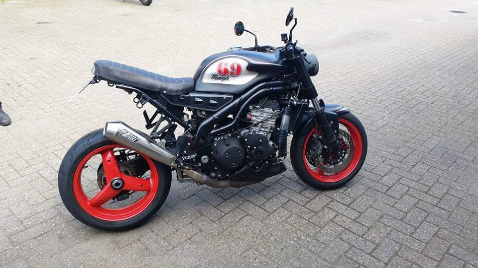

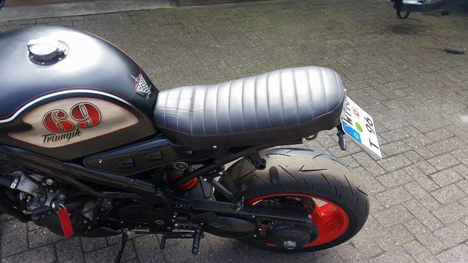

Hallo liebe Triple-Gemeinde,
ich benötige einmal eure Erfahrung, technischen Support und Ideenreichtum. ich bin im Besitz einer Triumph Daytona 955 i, Bj. 2003, die fast nichts mehr mit dem Original zu tun  hat, wie man auf dem Bild(ern) erkennen kann. jetzt zerlege ich die Lady  einmal komplett mit dem Ziel das ein oder andere zu verbessern. Jetzt würde ich euch  sehr gerne um Erfahrung hinsichtlich Verbesserungen bitten. Ich habe mir auch den Technik-Thread durch gelesen, was sehr hilfreich war aber es gibt bestimmt noch das ein oder andere was man besser machen kann.
Ich Bedanke mich schon einmal bei euch und freue mich über eure Erfahrungen und eure Hilfestellung die ich bestimmt brauche.

frankman
was genau ist denn eine "verbesserung" im technischen sinn?
beim aktuellen bauzustand wirst du mit einem originalen kabelbaum nicht weiter kommen. evtl. hilft ja eine m.unit (falls noch nicht vorhanden).
eine verbesserung in sachen handling geht von billig (ein 55er hinterreifen z.b.) bis teuer (fahwerk komplett gegen was aus dem regal der üblichen verdächtigen tauschen)
der auspuff dürfte unter leistungsentfaltungs aspekten auch nur die zweitbeste wahl sein.
ergonomie könnte ein gesichtspunkt sein. ist der lenker eher für die eisdiele oder die große tour. taugt die sitzbank oder ist es eher ein bezogenes brett?
die position des zündschloß finde ich auch fragwürdig. wenn du noch budget in der schublade hast wäre evt. so etwas interessant.
das m. zeugs sind nur beispiele. ähnliches haben auch andere anbieter.
du könntest das geld aber auch für eine motorabstimmung ausgeben. sieht man nicht, bereitet aber erfahrungsgemäß viel (fahr)freude.
