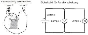

Drucki Geschrieben 4. Mai 2023 report Teilen Geschrieben 4. Mai 2023 Hallo Marvin, die sollten so verschaltet sein, dann bekommt jede Lampe 12v. Gruß Frank Zitieren Link zu diesem Kommentar Auf anderen Seiten teilen Mehr Optionen zum Teilen...
Drucki Geschrieben 4. Mai 2023 report Teilen Geschrieben 4. Mai 2023 vor 50 Minuten schrieb MaLutt: Eine Glühbirne raus und mit den Messspitzen direkt in den Sockel rein. D.h. zum Zeitpunkt des Testes lief das Motorrad und eine Birne brannte. Das ist gar nicht gut, du produzierst damit einen Kurzschluss zwischen Plus und Minus. Wenn du es so gemessen hast, kannst du nur die Spannung messen, also deine 13,4V Gruß Frank Zitieren Link zu diesem Kommentar Auf anderen Seiten teilen Mehr Optionen zum Teilen...
