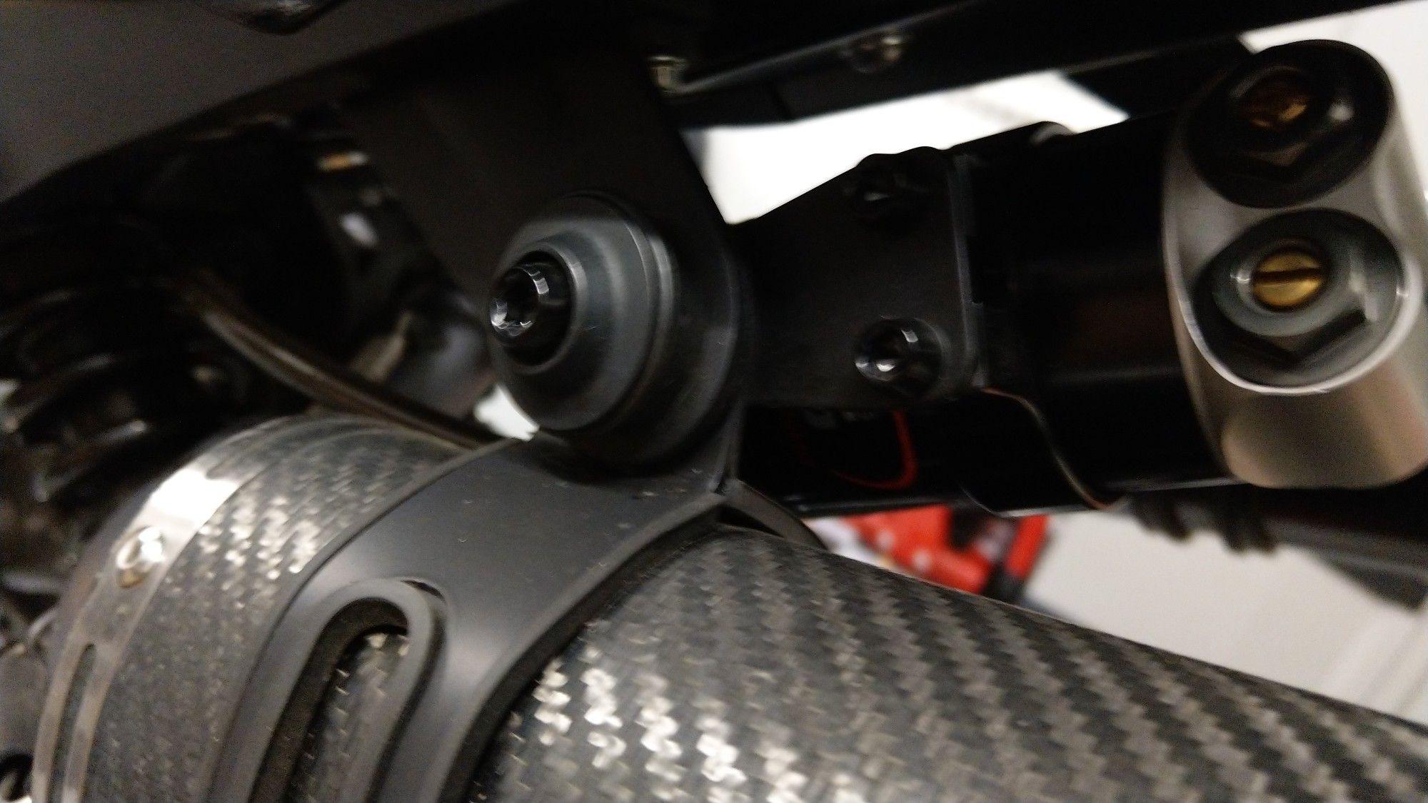

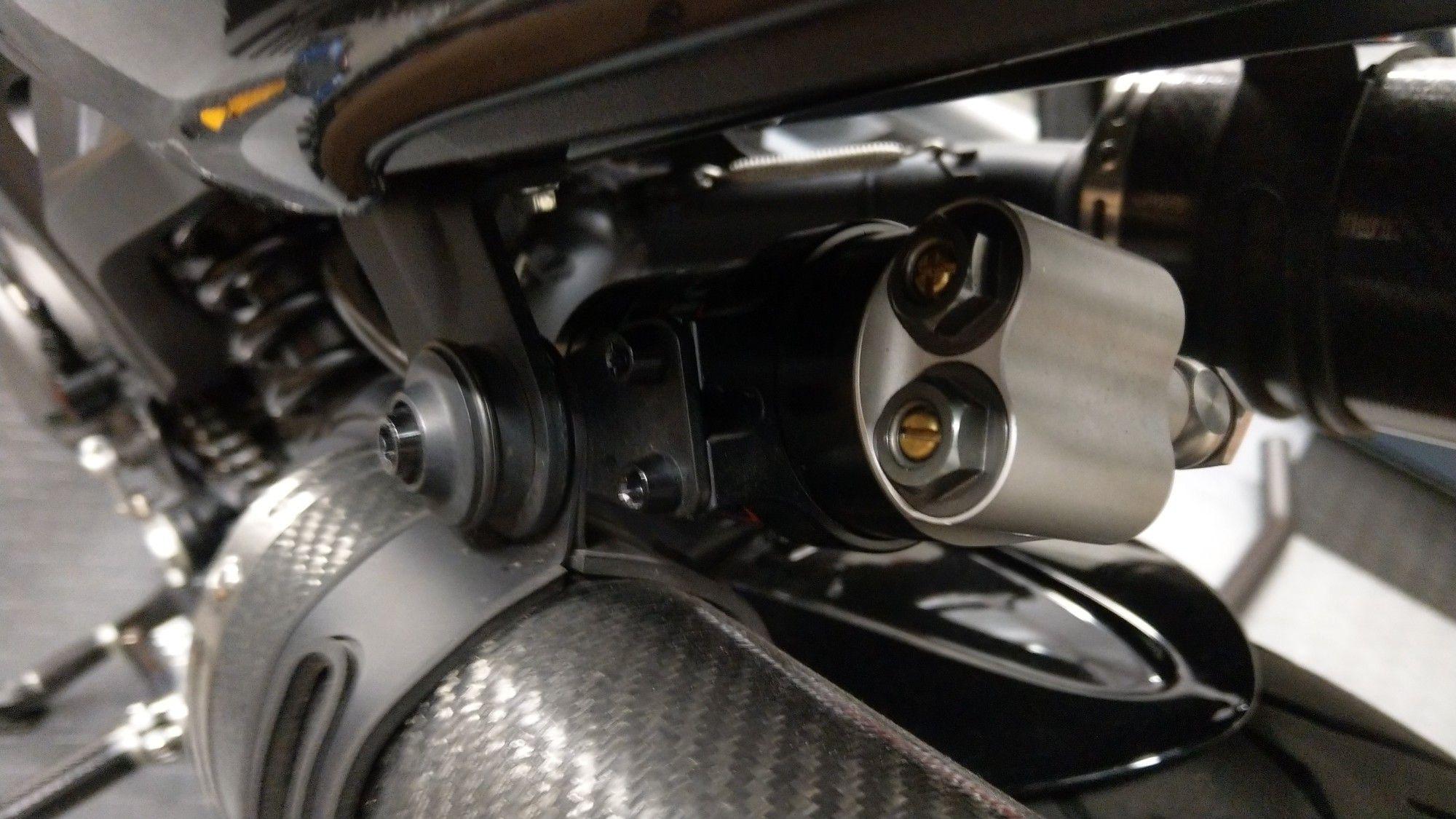

starfighter1967 Geschrieben 5. November 2018 report Teilen Geschrieben 5. November 2018 So eine Schelle gibt es bereits von Wilbers , wird zb. bei einigen Duc mitgeliefert . Hier mal Fotos wie es an der 696er/796er gelöst ist. Ist quasi ein Frästeil das um den Behälter geht und an dem Frästeil sind dann 2 Gewindebohrungen um den kleinen Halter zu verschrauben der dann an der Auspuffhalterung befestig wird. In wie weit Du das bei dem Modell anwenden könntest müsstest mal prüfen, die Halterung bekomme ich sicherlich auch einzeln. Zitieren Link zu diesem Kommentar Auf anderen Seiten teilen Mehr Optionen zum Teilen...

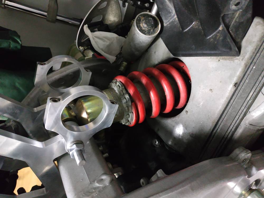

Mark-Oh Geschrieben 5. November 2018 report Teilen Geschrieben 5. November 2018 Schau mal hier, eventuell gibt es ja den passenden Durchmesser. Die lange Lasche mit der Bohrung könnte man abschneiden/kürzen und mit 5er Gewindebohrungen versehen. Zitieren Link zu diesem Kommentar Auf anderen Seiten teilen Mehr Optionen zum Teilen...
MaT5ol Geschrieben 6. November 2018 Autor report Teilen Geschrieben 6. November 2018 vor 10 Stunden schrieb Mark-Oh: Schau mal hier, eventuell gibt es ja den passenden Durchmesser... Coole Idee, Marko, Danke!! Die lange Lasche ist nicht so verkehrt... Zitieren Link zu diesem Kommentar Auf anderen Seiten teilen Mehr Optionen zum Teilen...
Mark-Oh Geschrieben 6. November 2018 report Teilen Geschrieben 6. November 2018 Ich habe auch lange gesucht, dass sind meine neuen Schutzblechhalter 😉 Zitieren Link zu diesem Kommentar Auf anderen Seiten teilen Mehr Optionen zum Teilen...

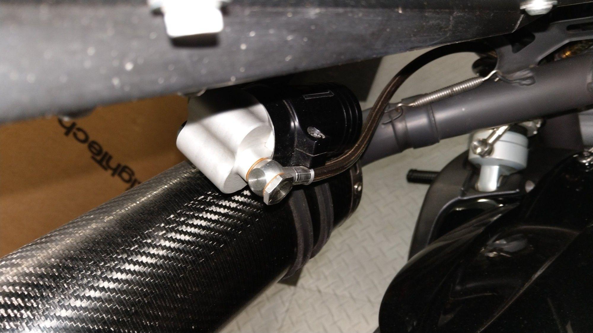

Schiller Geschrieben 6. November 2018 report Teilen Geschrieben 6. November 2018 Die eBay Schellen haben wir auch verwendet.Wir nehmen aus optischen Gründen jedoch zwei und haben jede Schelle noch ein bisschen abfräsen lassen, damit der Wilbers AGB längenlässig zwischen passt. Zitieren Link zu diesem Kommentar Auf anderen Seiten teilen Mehr Optionen zum Teilen...
