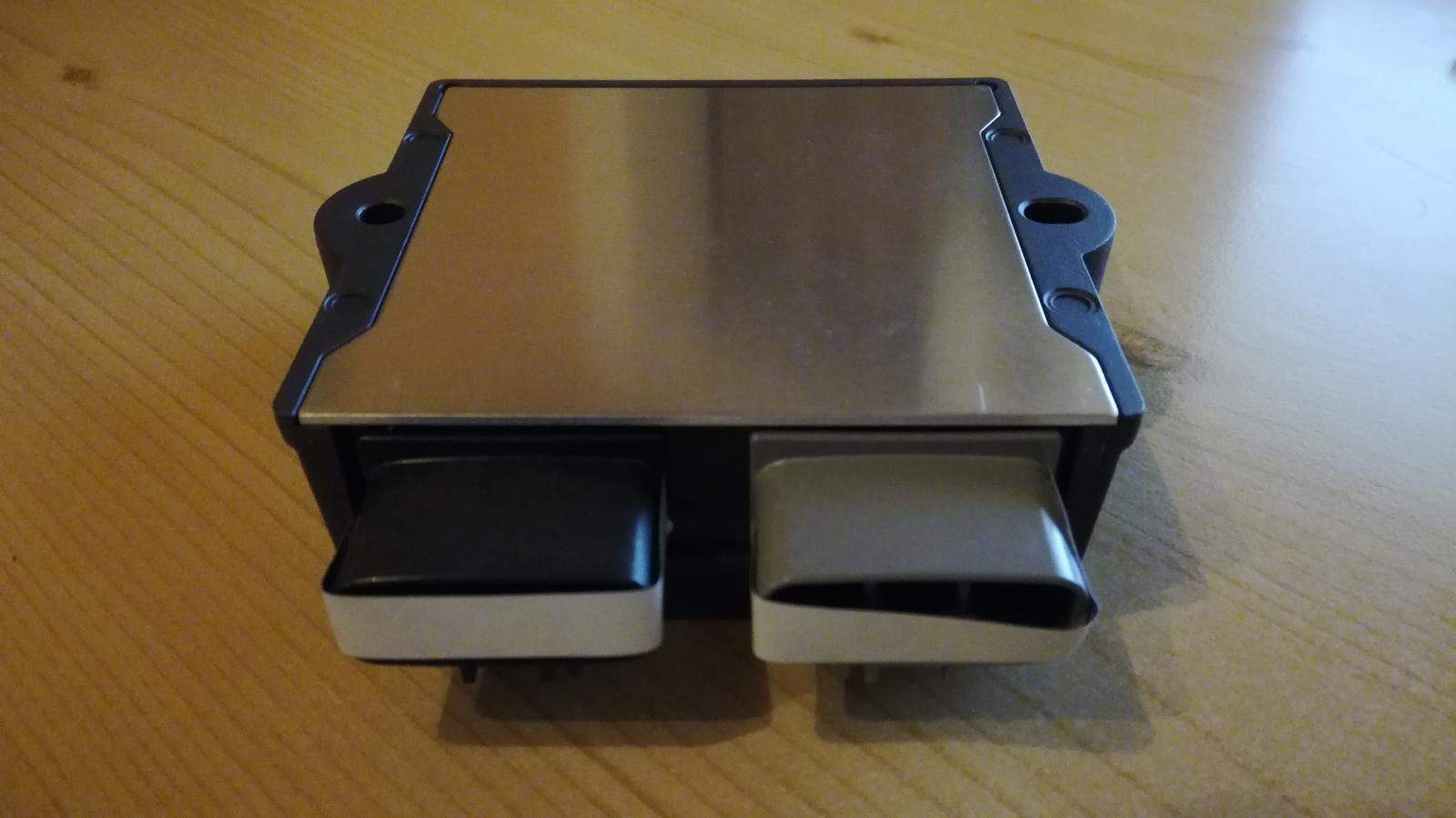

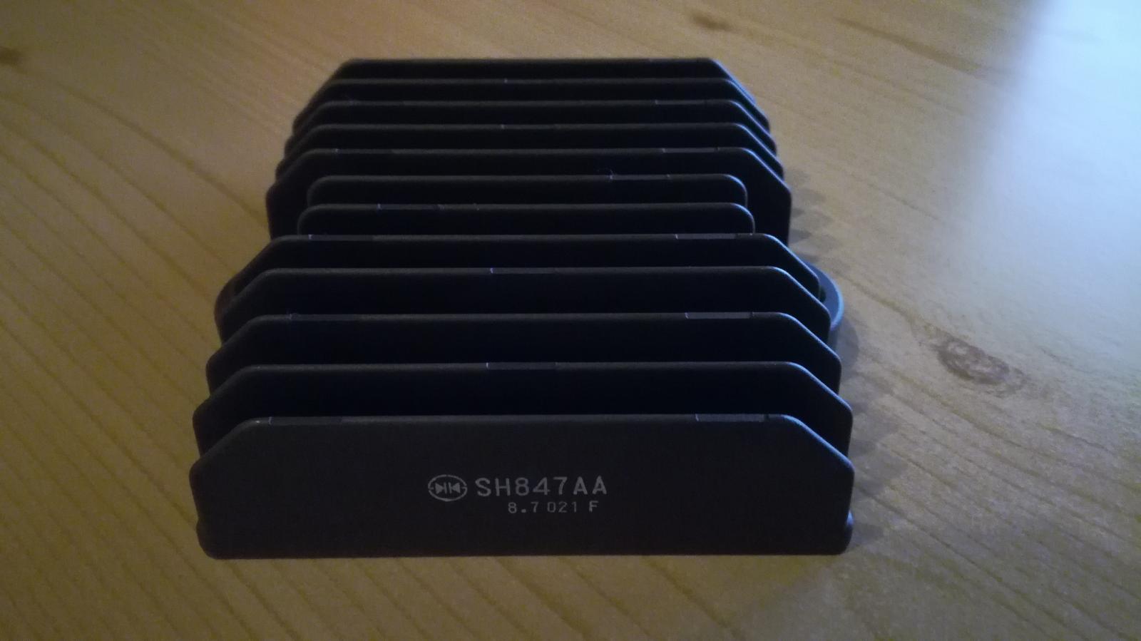

Joe Ka 3 Posted December 11, 2018 Report Share Posted December 11, 2018 (edited) Die LiMa / Regler Probleme der 595n Speed Triple, so wie bei anderen Triumphmodellen sind ja ausreichend bekannt. Zuverlässigkeit ist mir das Wichtigste, am vergangenen Wochenende bin ich zufällig wieder über das Thema gestolpert. Ist-Stand ist bei mir ein Original Stator, bei dem zwei, drei Wicklungen schon leichte Verfärbungen haben, dazu eine komplette neue Verkabelung von Eastern Beaver parallel zum Originalkabelbaum (vom Stator direkt vercrimpt zum Regler und dann vom Regler abgesichert direkt auf die Batterie), dazu ein Shindengen FH020AA. Das ganze wird mit einer Sparkbright Eclipse Volt Monitor LED in der Gabelbrücke, welche per Relais direkt auf der Batterie hängt, permanent überwacht. Den FH020AA hatte ich direkt nach Kauf der Maschine günstig gebraucht bekommen, zuerst war dieser mit Triumph Adapterkabel angeschlossen, im Sommer habe ich dann die direkte Verkabelung von Eastern Beaver nachgerüstet. Die besagten Verfärbungen der Wicklungen haben sich in den letzten 12 Monaten / 16tkm mit diesem Setup nicht verändert. Nachdem ich mich jetzt ein bisschen weiter eingelesen habe, ist mir bewusst geworden, dass der FH020AA zwar robuster als der originale Regler ist, aber dennoch weiterhin ein Querregler ist. D.h. er reduziert die Belastung auf die Wicklungen im Stator nicht. Dazu bräuchte es einen Längsregler. Ein qualitativ sehr guter Längsregler ist der SH847, welcher Standardausrüstung in einer 2015er/2016er Suzuki DL V-Strom 1000 ist, und so als offizielles Ersatzteil zuverlässig als Original vom Endverbraucher gekauft werden kann. Bei Suzuki direkt kostet er 200€, ich habe ihn jetzt hier bei KFM für 170€ bekommen. Es gäbe auch den eventuell günstigeren SH 775 (als Original Polaris-Ersatzteil beziehbar, genaueres in den unten verlinkten Threads), ebenfalls ein Längsregler, allerdings für eine geringere Gesamtleistung ausgelegt und zusätzlich mit dem Problem, dass die Regelelektronik über 10.000 Umdrehungen aussetzen kann (Ein Problem, das diesem Post auf Triumphrat nach, von einem der wohl recht ausführliche Tests durchgeführt hat, auch der Compufire Regler haben kann). Das mit den 10k Umdrehungen wäre zwar bei meiner Speedy kein Problem, aber ich habe mich dennoch fürs klotzen anstatt kleckern entschieden :D Evtl. morgen, spätestens am Wochenende werde ich ihn einbauen. Der Vorteil für mich liegt in den Anschlüssen, da es die gleichen sind wie bei meinem aktuellen FH020AA. Das heißt der aktuelle Regler kommt ins erweiterte Werkzeugpäckchen für Urlaubsfahrten =) Mal sehen, evtl. wird unter dem Regler noch eine Kupferplatte als Halteplatte inklusive erweiterter Wärmeabfuhr montiert. Genauere technische Details, Erklärungen, Hintergrundinfos und praktische Erfahrungen gibts hier: (auf Englisch) https://www.triumphrat.net/speed-triple-forum/104504-charging-system-diagnostics-rectifier-regulator-upgrade.html https://www.triumphrat.net/triumph-supersports/599170-d600-new-stator-and-r-r-installation.html https://www.vstrom.info/Smf/index.php?PHPSESSID=c516591af3787e28d97ad579258c35a0&topic=20426.0 --- Noch ein letzter Hinweiß .. Wenn man einfach "SH847" googelt, findet man die Firma MTP Racing, welche im eigenen Shop, so wie auf Amazon & Ebay das Produkt "Längsregler SH847" für 139€, bzw. 149€ anbietet. Hierbei handelt es sich nicht um einen Originalregler, sondern einen nachgemachten. Das wird im Beschreibungstext (der mit Rechtschreib- und Grammatikfehlern durchsetzt ist) auch klargestellt: "Jetzt die neue Längsregler Technology gleichzusetzen mit den Shindegen SH847AA" Zudem hat der Regler dieser Firma auf Ebay eine Bewertung bekommen, in der behauptet wird, es würde sich bei diesem Bauteil nicht einmal um einen Längsregler, sondern um einen Querregler handeln. Ob das stimmt oder nicht weiß ich allerdings nicht. So oder so ist das Teil nicht das gemeinte Originalteil. Das Originalteil wird sogesehen nicht direkt im Einzelhandel verkauft, weil es in Zusammenarbeit mit Suzuki entwickelt wurde. Diese Auskunft stammt wohl direkt von Shindengen, das wurde hier gepostet. Edited December 12, 2018 by Joe Ka Quote Link to post Share on other sites

Joe Ka 3 Posted December 12, 2018 Author Report Share Posted December 12, 2018 Gern geschehen =) Im FAQ Link steht es jetzt unter N-Modelle & 1050er .. das Teil ist eben, weil er bei über 10k Umdrehungen bisherigen Infos nach nicht aussteigt und plötzlich 20V in die Batterie schickt, wie der kleinere SH775 (und evtl. auch der Compufire), auch für die höherdrehenden Modelle wie Speed Four, Street Triple und Daytona interessant. Quote Link to post Share on other sites

Joe Ka 3 Posted May 23, 2020 Author Report Share Posted May 23, 2020 Update: Nach 30tkm ist mir der SH847 verreckt. LiMa liefert noch ihre knapp 70V auf allen Phasen, Regler lässt aber keine Gleichspannung mehr raus. Hab jetzt aktuell den FH020AA von vorher wieder drin. Mal sehen ob ich mir wieder einen SH kaufe oder einen weiteren FH in die Urlaubswerkzeugtasche stecke =) Quote Link to post Share on other sites
Professor 61 Posted May 23, 2020 Report Share Posted May 23, 2020 vor 1 Stunde schrieb Joe Ka: Nach 30tkm ist mir der SH847 verreckt. Fuck! Quote Link to post Share on other sites
Joe Ka 3 Posted May 27, 2020 Author Report Share Posted May 27, 2020 (edited) Kommando zurück. Der Regler funktioniert tadellos. Ich hatte einen Denkfehler beim durchmessen. Das Problem war, dass ich zu wenig Leistung im elektrischen System hatte. Mit Licht an ist mir bei 5000 Umdrehungen die Spannung auf unter 12,5V zusammen gebrochen. Da ich mit abgeschlossenem Regler ja noch meine 70V auf allen Phasen der LiMa hatte, hatte ich den Regler im Visier, also die Phasen an den Regler angeschlossen und dort, ohne ihn ans Bordsystem anzuschliesen, die Ausgangsspannung gemessen. Die war 0V, mit dem FH-Regler brachte das gleiche Spiel 14,6V, weswegen ich dachte, den Fehler gefunden zu haben. (Ich stand am Samstag auch etwas unter Zeitdruck) Beim fahren hat die Voltmess LED dann immer noch zu wenig Spannung angezeigt und ich hab nochmal in Ruhe drüber nachgedacht: Natürlich liefert der SH-Regler keine Ausgangsspannung, wenn da keine Last dran hängt - der Sinn vom Längsregler ist ja, das er die Kreise aufmacht, wenn die Leistung nicht abgenommen werden kann. So hab ich mir das jetzt zumindest zusammen gereimt, bitte korrigiert mich wenn ich da immer noch einen Denkfehler drin hab. Die Gegenprüfung hat dann auch gezeigt, dass der SH sehr wohl Spannung liefert, wenn er im System drinnen hängt. Das Ende vom Lied war jetzt doch eine kaputte LiMa. Die hatte auf allen 3 Phasen Masseschluss. Etwas, das ich vorher nicht geprüft hatte, weil sie ja - ohne Last dran - trotzdem auf allen 3 Phasen ihre 70V geliefert hat. Wie viel Laufleistung der Stator drauf hat weiß ich nicht, da der Vorbesitzer meines 1050er Motors zusäztlich auf eine kleinere LiMa umgebaut hat. Das hatte jetzt den Vorteil, dass ich den Electro-Sport Stator meines 595n Motors einbauen konnte, der ist quasi neu, da mir, kurz bevor ich den Motor gewechselt hab, eine Windung im Originalstator gebrochen ist. Der ist zwar ein paar mm flacher als das, was drin war, aber er funktioniert, ich hab wieder elektrische Leistung im System wie im Bilderbuch, 14,6V bei 5k Umdrehungen während das Licht an ist. Aktuelles Fazit ... der SH-Regler selbst behält in meinen Augen weiter seinen "Kugelsicher"-Status. Hat sich jetzt schon von zwei LiMas nicht mitreisen lassen. Dieser Regler + neuer paralleler Lade-Kabelbaum sind aber auch nicht perfekt ausfallsicher mit den Triumphstatoren. Wurmt mich ... solange es hier im Alltag passiert ists kein großes Drama ... Im Urlaub ists doof. Mal sehen, evtl. lass ich mal einen Triumphstator von Motek neu wickeln. Edited May 28, 2020 by Joe Ka Quote Link to post Share on other sites
Krylov 74 Posted May 27, 2020 Report Share Posted May 27, 2020 Als jemand, der gerade zwei SH847 in seinen Speedies verbaut hat, bin ich gerade etwas erleichtert. Mit der SE stand ich schon einmal mit kaputten SH775 (dem MTP-China-Faksimile(?)-Längsregler wie oben beschrieben) und einer kaputten Lifepo - und war am rätseln, ob die Batterieelektronik durch eine vorangegangene Starthilfe-Aktion oder/und durch Spannungsspitzen des Reglers bei einer vorangegangenen etwas hochdrehzahligeren Autobahntour (bis 10 kUmdrehungen) das Zeitliche gesegnet hatte. In Folge dann habe ich mit einer etwas überdimensionierte Lifepo und dem SH847-Suzuki-Originalersatzteil dann die „Schmeiss richtig Geld auf das Problem und hoffentlich gut ist“- Lösung gewählt, die bislang in beiden NJ515 problemlos funktioniert... Quote Link to post Share on other sites
