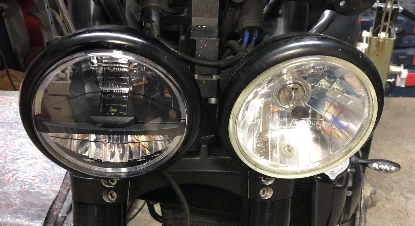

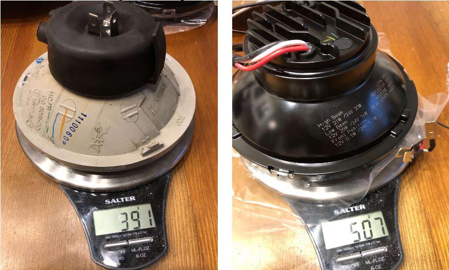

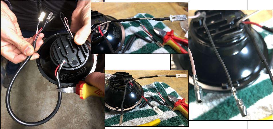

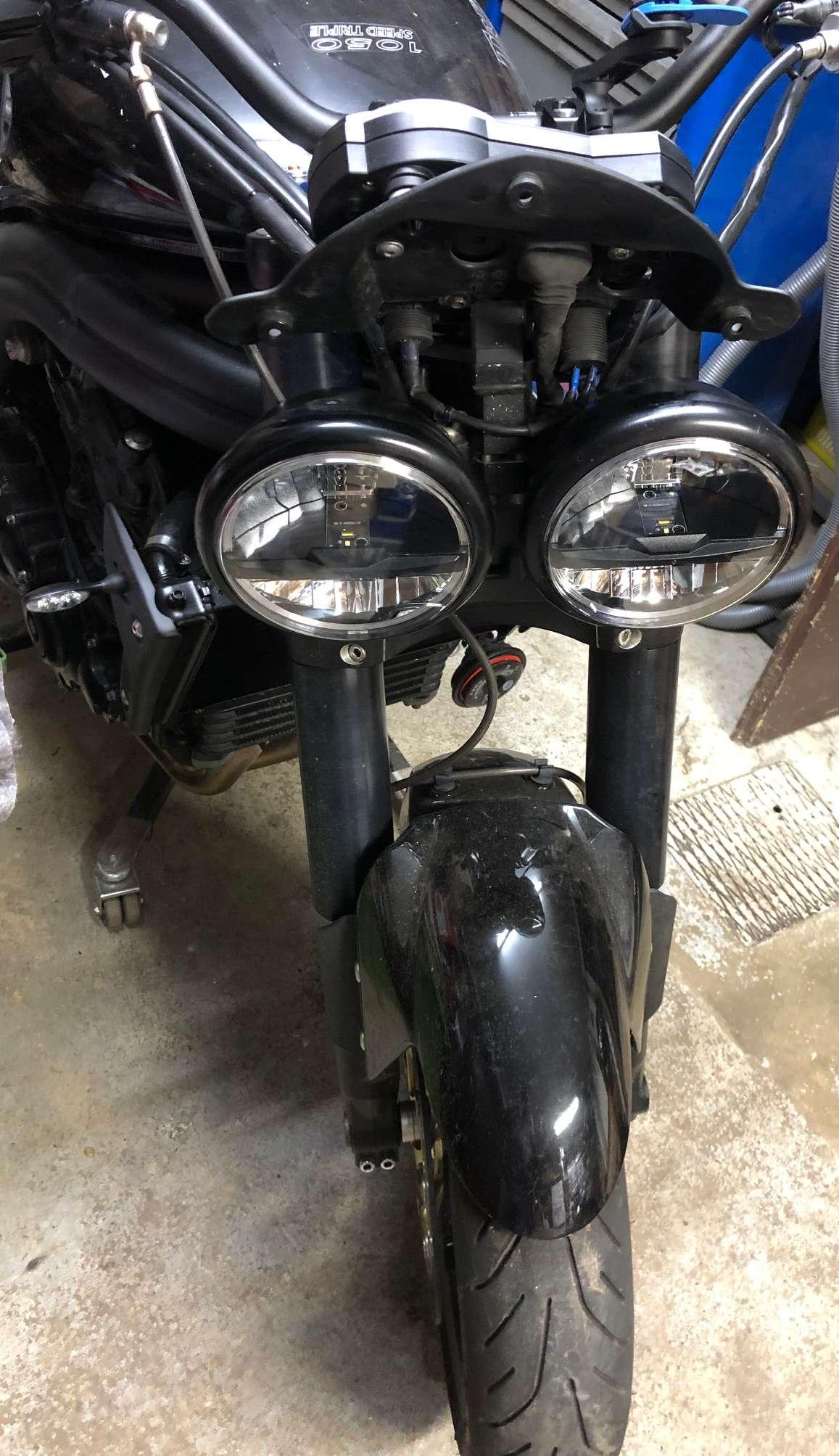

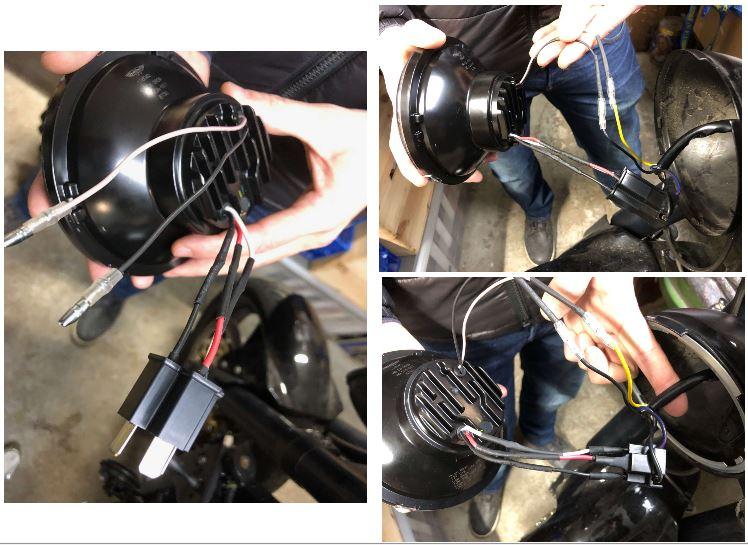

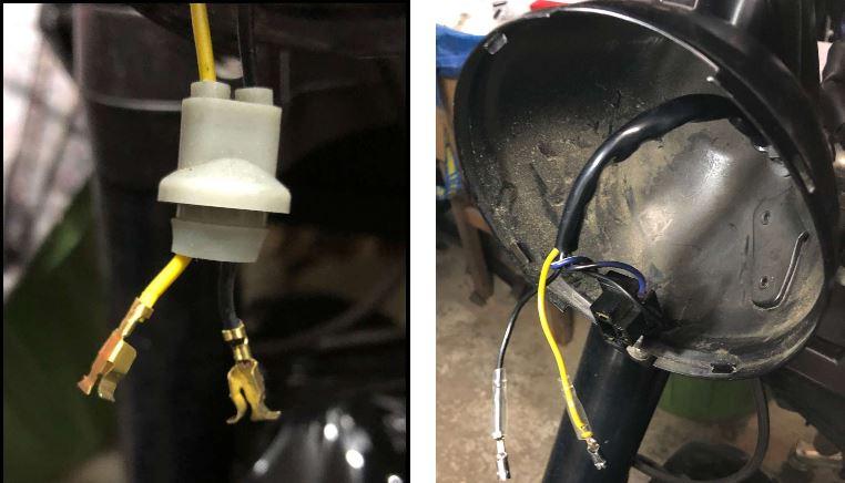

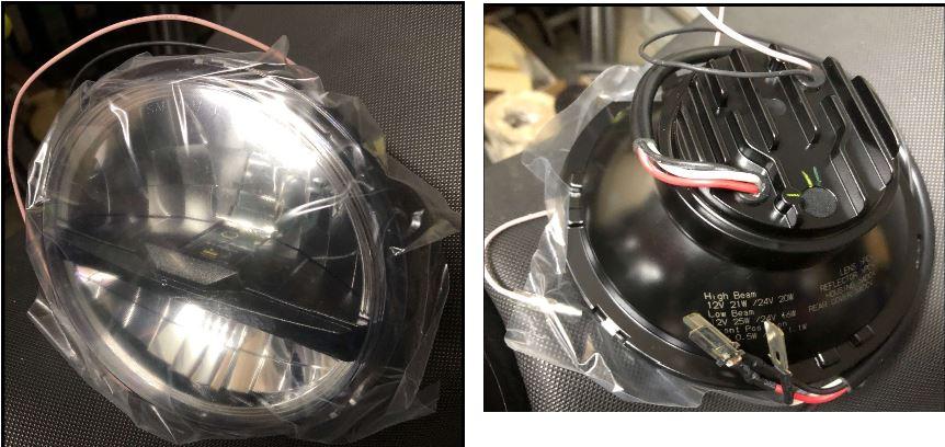

SunDancer Geschrieben 6. Januar 2019 report Teilen Geschrieben 6. Januar 2019 Hallo zusammen, Ich habe Dank super Support und Blitz-Lieferservice von TM-Acessories (TMA-Homepage) die Highsider LED-Scheinwerfereinsätze Typ 5 (Link zu dem Teil bei Highsider)bekommen. Die LED-Einsätze passen ziemlich genau in unsere original Scheinwerfer (bei mir Speed Triple 1050 515NJ / BJ2007). Ein „Plug and Play“ Einbau geht leider nicht, aber die nötigen Anpassungen sollte jeder hinbekommen. Jetzt weiss ich auch, dass der LED-Einsatz Typ 6 (Link zum Typ 6) mit Tagfahrlicht nicht ohne weiteres in unsere original Scheinwerfergehäuse passen würde. Der Typ 6 ist ~10 mm tiefer als der von mir verbaute Typ 5. Da ich schon beim Typ 5 den beiliegenden Stecker des LED-Einsatzes aufgrund der Platzverhältnisse nicht verbauen konnte, würde der Typ 6 sogar ohne Fahrzeugseitige Steckbuchse (die ich drin gelassen habe) nur sehr schwer ins Gehäuse passen. Also... Bilder sagen mehr als 1000 Worte :-) Hier mal die genaue Bezeichnung auf dem Original-Karton: So schaut der Einsatz ausgepackt aus: Hier mal der Gewichtsvergleich der originalen Einsätze zu den LED-Einsätzen (116 Gramm pro LED-Einsatz zusätzlich): Zum Original-Scheinwerfer geht der 3-polige Stecker (der an die H4-Leuchte gesteckt wird) und der Einsatz mit der Standlicht-Birne. Wenn man die Standlicht-Birne heraus nimmt und die Kabel aus der Fassung drückt, kommen die Enden der Leitungen mit der „Fassung“ für die Standlicht-Birne heraus. Die können wir so nicht weiter verwenden. Deshalb werden die Enden gekappt und Leitungsverbinder angekrimpt: Die Leitungsn am LED-Scheinwerfereinsatz sind relativ lang. Da der Platz im Schweinwerfergehäuse nicht üppig ist, kürze ich die Leitungen am LED-Scheinwerfereinsatz und crimpe an die Standlichtleitung gleich die Gegenstücke der Leitungsverbinder: Ich hatte die Kontaktpins des LED-Scheinwerfers in den mitgelieferten Stecker geclipst (so ist es normalerweise vorgesehen), aber da der Stecker nicht mit in das Scheinwerfergehäuse gepasst hat, musste der wieder weg. Ich habe dann die Anschlussfahnen zusätzlich mit Schrumpfschlauch isoliert und direkt in den Fahrzeugseitigen Stecker gesteckt: Danach etwas Fummelei bis Stecker und Kabel so liegen, dass der LED-Einsatz bündig sitzt. Lampenring darum und... Voila! Somit ist klar... Der Highsider Scheinwerfereinsatz Typ 5 passt mit seinen 60 mm Tiefe ziemlich genau in unsere Scheinwerfergehäuse. Schaut gut aus und funktioniert :-D Die Lichtausbeute konnte ich mangels Fahrgelegenheiten noch nicht testen, schaut aber gegen die Werkstattwand zumindest heller aus als die Original-Scheinwerfer. Ich hoffe, die Bedenken bezüglich der Passgenauigkeit sind somit geklärt :-) Aus dem Grund dürfte TMA (TMA-Homepage) die wohl demnächst ins Lieferprogramm aufnehmen und wären als Bezugsquelle mit schneller Lieferzeit durchaus zu empfehlen. Sollte es noch Fragen geben... Bitte hier im Forum damit alle etwas davon haben. Gruß Yves Zitieren Link zu diesem Kommentar Auf anderen Seiten teilen Mehr Optionen zum Teilen...
MaT5ol Geschrieben 6. Januar 2019 report Teilen Geschrieben 6. Januar 2019 Hallo Yves, danke für den ausführlichen Bericht - vor allem für's Gewicht!! Mit 200g Mehrgewicht könnte man noch leben - was mich irritiert ist die Haltbarkeit... dazu 2...3 Fragen. 1. Der LED Einsatz hat keinen Lüfter? (Find ich eigentlich gut aber wie geht dann die Wärme weg??!) 2. Wenn das Licht mal ausgeht (im Prinzip irgendeines der drei - wobei man mit einem defekten Licht ja noch leben könnte..) - dann kann man den ganzen 200€ Einsatz wegschmeißen, oder? 3. Gibt es denn wenigstens 2 Jahre Garantie auf die Leuchtmittel? Wie ist die -zumindest gefühlte -Blendneigung und wie die Ausleuchtung?? Bin gespannt was du nach den ersten Fahrversuchen sagst!! Zitieren Link zu diesem Kommentar Auf anderen Seiten teilen Mehr Optionen zum Teilen...
SunDancer Geschrieben 6. Januar 2019 Autor report Teilen Geschrieben 6. Januar 2019 (bearbeitet) Hallo MaT5ol, und ich dachte, du bist der Erste der wegen dem Mehrgewicht laut aufschreit Zu deinen Fragen... Nein, der hat keinen Lüfter. Ich habe lange hin- und herüberlegt, ob ich zur Belüftung in das Gehäuse unten zwei bis drei Löcher reinbohre (zusätzlich ist die originale Kabeldurchführung hinten auch nicht 100% luftdicht). Letzten Endes habe ich mich dagegen entschieden. Sollte einer den Hitzetod sterben werde ich wohl noch einen kaufen müssen und dann nachträglich die Belüftungslöcher ins Gehäuse bohren. Da die Leistungsaufnahme (und somit die Wärmeentwicklung) des LED-Einsatzes aber deutlich geringer ist als vom H4-Einsatz bin ich da guter Hoffnung. Übrigens scheint die gesamte Rückseite des Scheinwerfereinsatzes aus Metall zu sein. Jo... glaube nicht, dass die LED-Elemente einzeln getauscht werden können Zur Garantie schreibt Highsider nichts, aber die gesetzliche Gewährleistung (Mängelhaftung) hast du auf jeden Fall. Da die LED fürs Abblendlicht in der oberen Hälfte sichtbar sind, strahlen die dich ganz schön an, wenn du von vorne/schräg/oben in den Scheinwerfer schaust . Wenn du weiter weg stehst oder in Scheinwerferhöhe reinschaust ist das nicht mehr so. Gegen die Wand geleuchtet zeigt sich bei Abblendlicht eine gute Ausleuchtungsgrenze nach oben, was ein Blenden des Gegenverkehrs verhindern sollte (bei korrekt eingestelltem Scheinwerfer). Ergänzend... Die Scheinwerfereinsätze haben eine Typgenehmigung mit der ECE-Prüfnummer E9, die vorn in der Streuscheibe eingeprägt ist. Ich bin auch schon auf den ersten Ausritt neugierig. Allerdings wird das noch etwas dauern, da ich gerade meine BOS-Endtöpfe neu stopfe und bei der Gelegenheit das ausgeblichene Carbon (nach 11 Jahren Sonne sind die an der Oberseite extrem matt und stumpf) nochmal neu mit Klarlack lackieren möchte. Ansonsten... So long Gruß Yves Bearbeitet 6. Januar 2019 von SunDancer Zitieren Link zu diesem Kommentar Auf anderen Seiten teilen Mehr Optionen zum Teilen...
