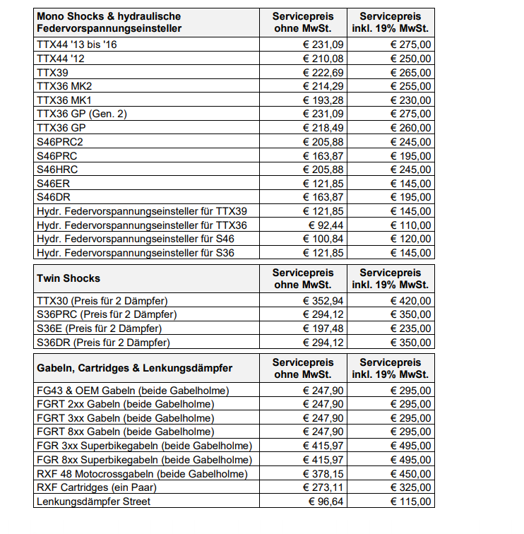

Rappi Geschrieben 20. Februar 2019 Autor report Teilen Geschrieben 20. Februar 2019 ich habe das gefunden Zitieren Link zu diesem Kommentar Auf anderen Seiten teilen Mehr Optionen zum Teilen...

joe8353 Geschrieben 21. Februar 2019 report Teilen Geschrieben 21. Februar 2019 (bearbeitet) Hi, ich war am Freitag auf der IMOT beim Zupin (ich denke der Zublin ist der Zupin?!?), der hat mir 260 EUR aufwärts genannt, genaueres nach Einsenden der Gabel und kostenpflichtigem Voranschlag. Mit Firmen, die Mindestpreise aufrufen, kann ich nix anfangen, da mach ichs lieber selber. vor 15 Stunden schrieb schmidei: 190,-€ plus Teile wurde mir gesagt. Bring ich Freitag vorbei. Die 190 kommen doch hin: bisken Öl 30 EUR, bisken Kleinkram 30 EUR, MWSt. obendrauf, und schon bist Du ganz exakt in o.g. Tabelle... vor 15 Stunden schrieb schmidei: Ich frag Freitag, persönlich. Bei dem Preis geh ich wieder. Guggsdu weiter oben. Kann ja sein, dass der Zupin eine Top Adresse ist. Das will ICH mir aber nicht leisten, da sammle ich lieber selber Erfahrungen. Gerhard Bearbeitet 21. Februar 2019 von joe8353 Zitieren Link zu diesem Kommentar Auf anderen Seiten teilen Mehr Optionen zum Teilen...
starfighter1967 Geschrieben 21. Februar 2019 report Teilen Geschrieben 21. Februar 2019 Wilbers verlangt für beide Holme zusammen für ne Wartung inkl. Simmerringe 169,00Euro lt. Liste Zitieren Link zu diesem Kommentar Auf anderen Seiten teilen Mehr Optionen zum Teilen...
Nils, Der Geschrieben 21. Februar 2019 report Teilen Geschrieben 21. Februar 2019 Moin. Wenn hier schon mit Zahlen durch die Gegend geworfen wird, wäre es korrekt der Zahl auch eine (Dienst)Leistung gegenüberzustellen. Ich wage mal die kühne These dass Gabelservice nicht immer gleich Gabelservice ist. Da gibt es IMHO unterschiedliche Qualitätsstufen. Zum Sealdoctor: Funktioniert! Dichtringe pflegen (mit Silikon-Spray o.Ä.) ist ebenfalls nicht verkehrt. Zitieren Link zu diesem Kommentar Auf anderen Seiten teilen Mehr Optionen zum Teilen...
schmidei Geschrieben 21. Februar 2019 report Teilen Geschrieben 21. Februar 2019 vor 4 Stunden schrieb joe8353: Hi, ich war am Freitag auf der IMOT beim Zupin (ich denke der Zublin ist der Zupin?!?), der hat mir 260 EUR aufwärts genannt, genaueres nach Einsenden der Gabel und kostenpflichtigem Voranschlag. Mit Firmen, die Mindestpreise aufrufen, kann ich nix anfangen, da mach ichs lieber selber. Die 190 kommen doch hin: bisken Öl 30 EUR, bisken Kleinkram 30 EUR, MWSt. obendrauf, und schon bist Du ganz exakt in o.g. Tabelle... Guggsdu weiter oben. Kann ja sein, dass der Zupin eine Top Adresse ist. Das will ICH mir aber nicht leisten, da sammle ich lieber selber Erfahrungen. Gerhard Ob der ne Top-Adresse ist?? Frag drei Leute, hast 5 Meinungen. Eher so arrogante Kackbratze. Selber machen ist aber leider nicht. Mmmhh, doof jetzt. Brüderchen fragen..... Zitieren Link zu diesem Kommentar Auf anderen Seiten teilen Mehr Optionen zum Teilen...
joe8353 Geschrieben 21. Februar 2019 report Teilen Geschrieben 21. Februar 2019 (bearbeitet) Hi, vor 21 Minuten schrieb schmidei: arrogante Kackbratze das hast Du jetz gesagt vor 21 Minuten schrieb schmidei: Selber machen ist aber leider nicht. Wie jetz?!? Du baust ganze Moppeds (mehrere!!! mit einem für mich unglaublichen Aufwand) um, und scheiterst am Gabelservice? Gehts um Ölwechsel, neue Dichtungen und fertig? Oder gehts um Abstimmen? @Nils, Der: Ich zweifle ja gar nicht die Dienstleistung an sich an. Ich habe an den Herrn Zupin oder seinen aussagefähigen Vertreter die klare Frage gestellt: was kostet originale Telegabel überarbeiten, Federn vorhanden, nur die Ventile der Dämpfung neu einstellen, neues Öl und wegen meiner neue SiRi? Wenn dann kommt Zitat ab 260 je nach Aufwnad, schick mal ein, und überweise 30 EUR, und wir machen einen Kostenvoranschlag, der vielleicht erstattungfähig ist , dann liegt mir schmideis Aussage aber auch ganz weit vorne auf der Zunge. Gerhard Bearbeitet 21. Februar 2019 von joe8353 Zitieren Link zu diesem Kommentar Auf anderen Seiten teilen Mehr Optionen zum Teilen...
