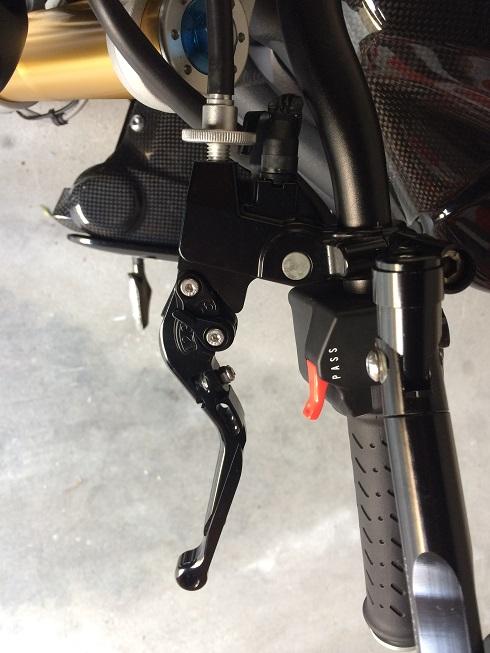

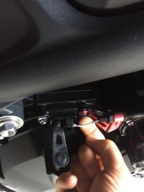

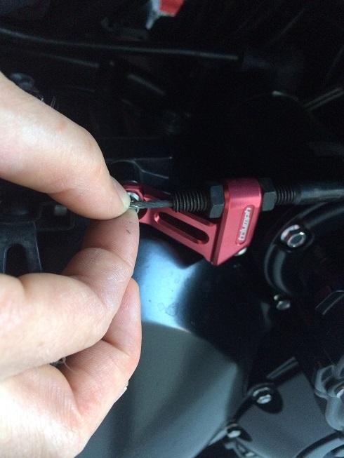

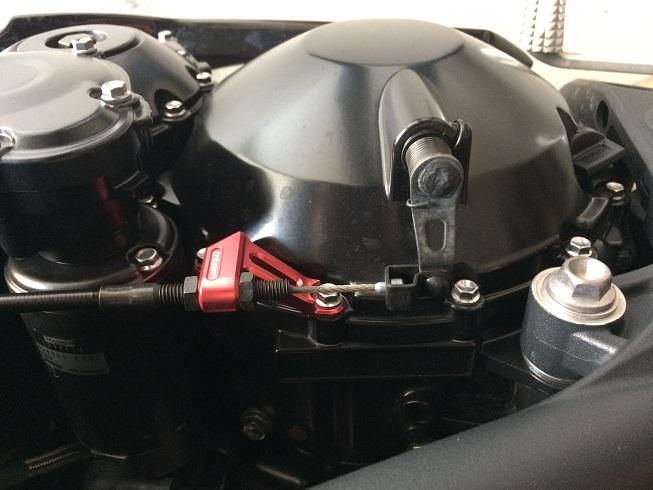

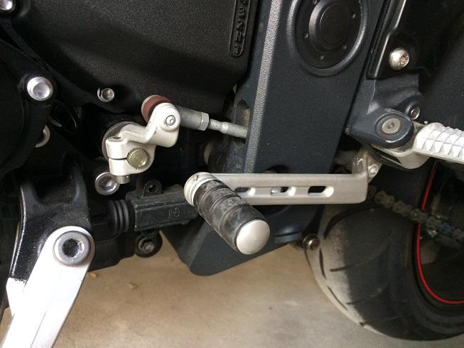

Napfi Geschrieben 26. März 2019 Autor report Teilen Geschrieben 26. März 2019 (bearbeitet) So mache ich das auch morgen. Der Dame von der Triumph Werkstatt habe ich die Problematik grob beschrieben, worauf sie vorschlug den Kupplungszug einzustellen. Ich bringe die Maschine also morgen dort hin. Mal sehen ob das etwas ändert. Der Kupplungshebel ist ein kürzerer Brembo glaube ich. Das mit der Umlenkung am Getriebe habe ich nicht verstanden. Meinst Du das Gestänge? Bearbeitet 26. März 2019 von Napfi Zitieren Link zu diesem Kommentar Auf anderen Seiten teilen Mehr Optionen zum Teilen...
Napfi Geschrieben 26. März 2019 Autor report Teilen Geschrieben 26. März 2019 Am 24.3.2019 um 17:16 schrieb Necrol: Der Kupplungshebel sollte minimales Spiel bzw Leerweg haben. Wenn der Hebel oben nicht gezogen ist solltest du das frei Ende des Zuges seitlich ein wenig hin und her bewegen können. Am Hebel kann ich keinen Leerweg feststellen. Jede noch so kleine Bewegung wird am unteren Ende des Zuges in Bewegung umgesetzt. Bei völlig entlastetem Hebel kann man den Zug am unteren Ende mit wenig Kraftaufwand einige Millimeter nach rechts und links bewegen. (rechtes Bild ) Ist der Hebel oben ein bis zwei Zentimeter angezogen, lässt sich am unteren Ende nichts mehr bewegen. Auf dem linken Bild habe ich den kompletten Weg aufgenommen, den das untere Zugende zurücklegt, wenn der Hebel oben ganz angezogen ist. Zitieren Link zu diesem Kommentar Auf anderen Seiten teilen Mehr Optionen zum Teilen...
schmidei Geschrieben 26. März 2019 report Teilen Geschrieben 26. März 2019 Dein Schalthebel erscheint mir sehr hoch zu stehen, kannst Du ohne Verrenkung vernünftig hochschalten? Und dreh mal testweise den oberen Einsteller zweu Umdrehungen weiter rein. Ich befürchte allerdings........ Zitieren Link zu diesem Kommentar Auf anderen Seiten teilen Mehr Optionen zum Teilen...
