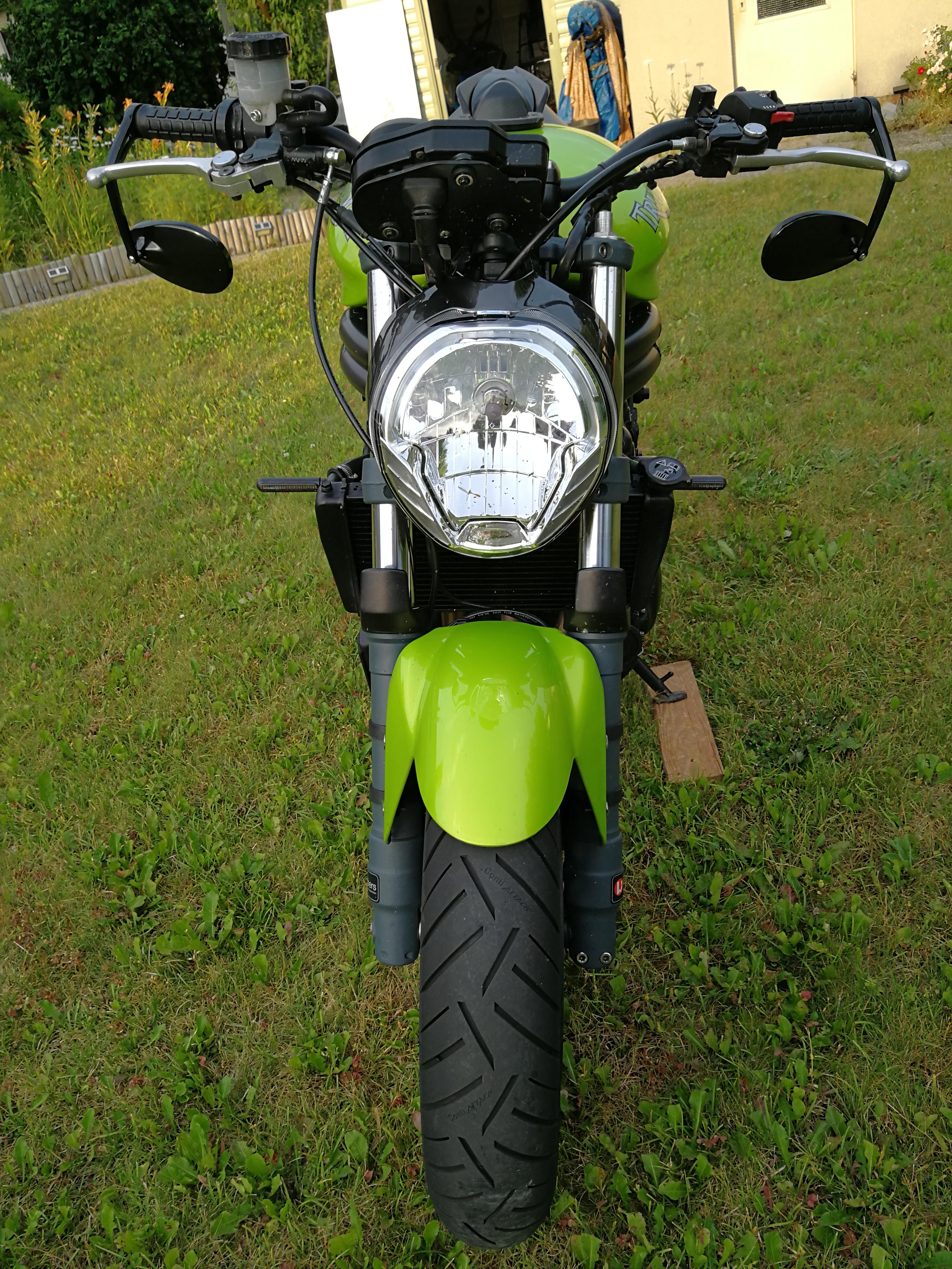

The Stig Geschrieben 23. November 2019 report Teilen Geschrieben 23. November 2019 Ich habe jetzt meinen 3. Satz Lenkerenden Spiegel. Diesmal sogar extra welche für die untere Position, dazu noch am Arm extra Einstellbar. Absolut no Way. Wenn man etwas in den Spiegeln sehen will, funzt es nicht. Das auf dem Bild war der 2. Versuch der nicht praktikabel war. Wenn ich es so gehabt habe das man Super sieht, keine Chance zum Einschlagen. Ich habe aktuell die im Link und wieder oben. Schmiegen sich aber Eng an und sind halt sehr gut Einstellbar. Aber wie gesagt auch diese extra für hängende Montage gedachten Spiegel gehen nicht unten. Der Tank ist zu Fett. Interessant ist, mit allen Lenkerenden Spiegeln habe ich Vibrationen und sehe halt ab 5000 U/min nichts mehr. Mit normalen Spiegeln, egal welche null Problem. https://www.louis.de/artikel/highsider-kurzer-lenkerendenspiegel-stealth-x5/10030397?list=952c2beab485751d6cc1a53be76a1531&filter_article_number=10030397 Zitieren Link zu diesem Kommentar Auf anderen Seiten teilen Mehr Optionen zum Teilen...

BoeserBube Geschrieben 24. November 2019 report Teilen Geschrieben 24. November 2019 Das klappt auch bei der NN02... war meine erste Maßnahme nach der Abholung. Ich finde, dass man so einen besseren Rückblick hat als mit normalen Rückspiegeln. Ich komme sehr gut damit klar. Am Tank / Rahmen stoßen die Spiegel bei mir auch nicht an. Bhorgan reagierte darauf 1 Zitieren Link zu diesem Kommentar Auf anderen Seiten teilen Mehr Optionen zum Teilen...
The Stig Geschrieben 24. November 2019 report Teilen Geschrieben 24. November 2019 Bei meiner müsste der Knick in den Spiegelauslegern schon sehr stark sein damit es funktionieren würde. Zitieren Link zu diesem Kommentar Auf anderen Seiten teilen Mehr Optionen zum Teilen...
BoeserBube Geschrieben 24. November 2019 report Teilen Geschrieben 24. November 2019 Das sind originale Spiegel und Lenker, dann sollte das bei Dir auch klappen. Ich habe die Ausleger bei mir etwas weiter nach vorne gedreht. Wenn man die Spiegelenden noch nach aussen dreht gewinnt man noch etwas mehr Raum und Sicht... aber das gefiel mir nicht. Zitieren Link zu diesem Kommentar Auf anderen Seiten teilen Mehr Optionen zum Teilen...
