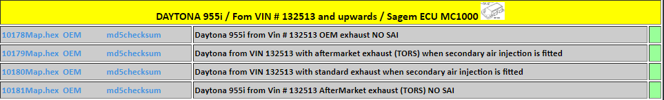

Komisch, das von dir gezeigte Mapping finde ich nicht bei tuneecu.
Oder suche ich falsch? Das ist der Block den ich finde.
Ich würde dann dort 10179Map nehmen. "Sportauspuff mit SAI"

The Stig
Sofern dein SLS System noch verbaut ist, würde ich auch sagen das kannst mal versuchen. Ist ja gleich drauf gespielt.
