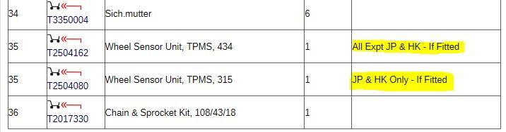

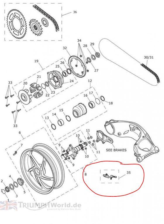

Hier die vermutliche Lösung:
301752321_TeilelisteTriumphSensor.JPG.e18d6ad0f11de0f4978943edcfa6f43d.JPG1120268277_ExplosionszeichnungSensor.thumb.JPG.4c121ebf9eca4e797b00403b50a24a84.JPG

Ich glaube das ist ein Reifendrucksensor...... kann das sein ? gab es die von Triumph.... Das Schaubild ist evtl. von einer 2016 Triple R ?
