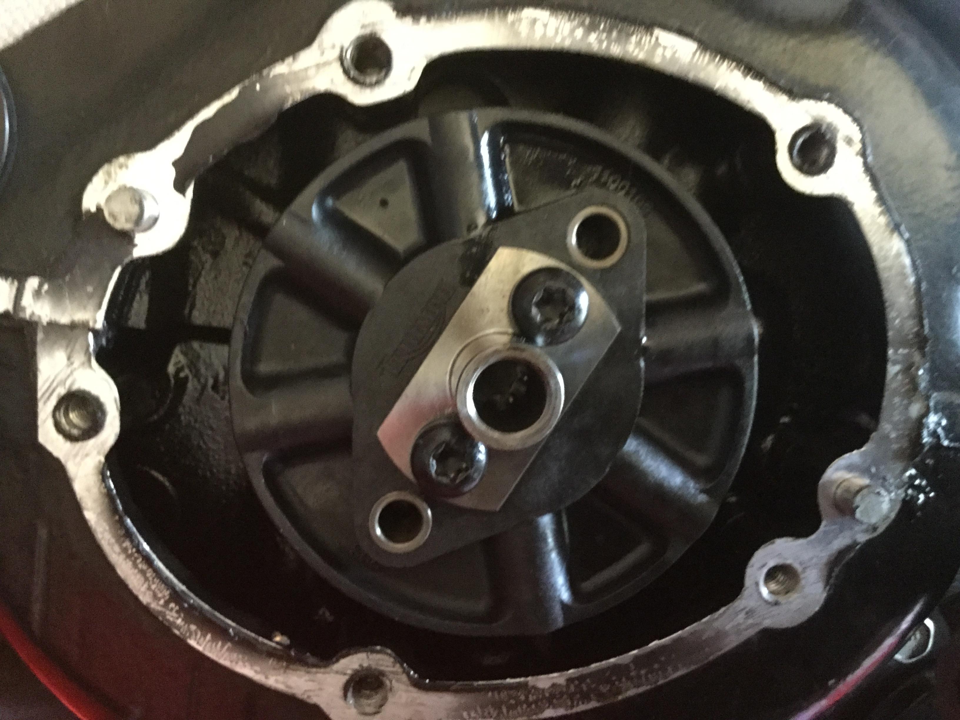

ich habe eine Daytona T595 (502 aus 2000) als Custombike. Seit einiger Zeit läuft das Öl nach dem Abstellen am Seitenständer runter. War zuerst schwer zu lokalisieren, kommt aber höchstwahrscheinlich aus der Airbox. Nun wollte ich das Problem beheben und hätte dazu folgende Fragen.
Ich habe nahezu alle Beiträge zur Ölzentrifuge gelesen, weiß aber noch nicht, ob die Zentrifuge oder die Dichtung das Problem ist.
-aktuell ist eine schwarze „runde Zentrifuge“ drin. Sollte ich die gegen eine neue mit „Flügel“ austauschen? (der Austausch der Wellendichtung ist klar)
-wo bestelle ich die Teile am besten und hat jemand die Artikelnummer und ca. Preise dazu ?
- wie entfernt man die Zentrifuge, die 2 Schrauben sind klar, aber braucht man dann ein Abzieher?

die schwarze ist die neue. Die alten waren weiss. Nur die Torx raus und abnehmen, nix Spezial. Zum bestellen wende dich an Starfighter. Der weis genau was du brauchst.

Danke erstmal. Torx raus und abnehmen geht bei mir nicht. Das Ding ist richtig fest, daher die Frage. Oje, ist hoffentlich nicht eingelaufen. Also werde ich doch mit einem Abzieher ran müssen.
ich habe gelesen und auch Bildr gesehen, dass es weiße und schwarze gleicher Bauart gibt (rund) und die neuen offenbar wie Flügel aussehen.

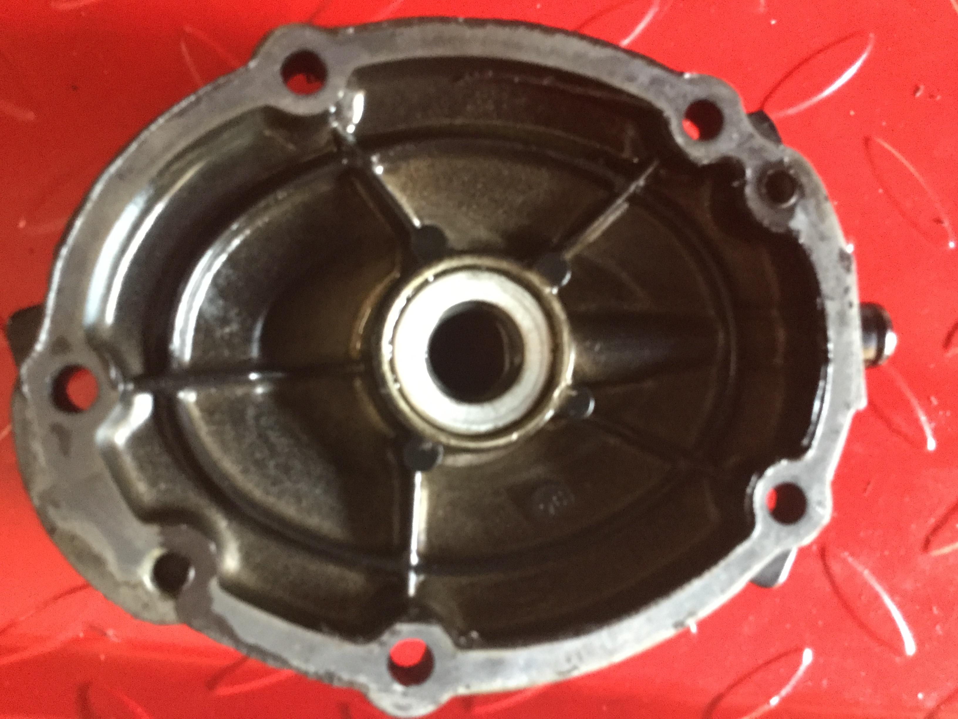

Hier mein Deckel mit Dichtung und die „runde“ Schwarze Zentrifuge, die wohl sehr fest

das ist die alte ,unten siehst du links die neue

Kurze Rückmeldung. Starfighter war ein sehr guter Tipp. Toller Service - freundlich, kompetent und extrem schnell das Richtige geliefert.
Die alte Zentrifuge konnte mit etwas Hebelwirkung entfernt werden. Der Rest war ein Kinderspiel.
