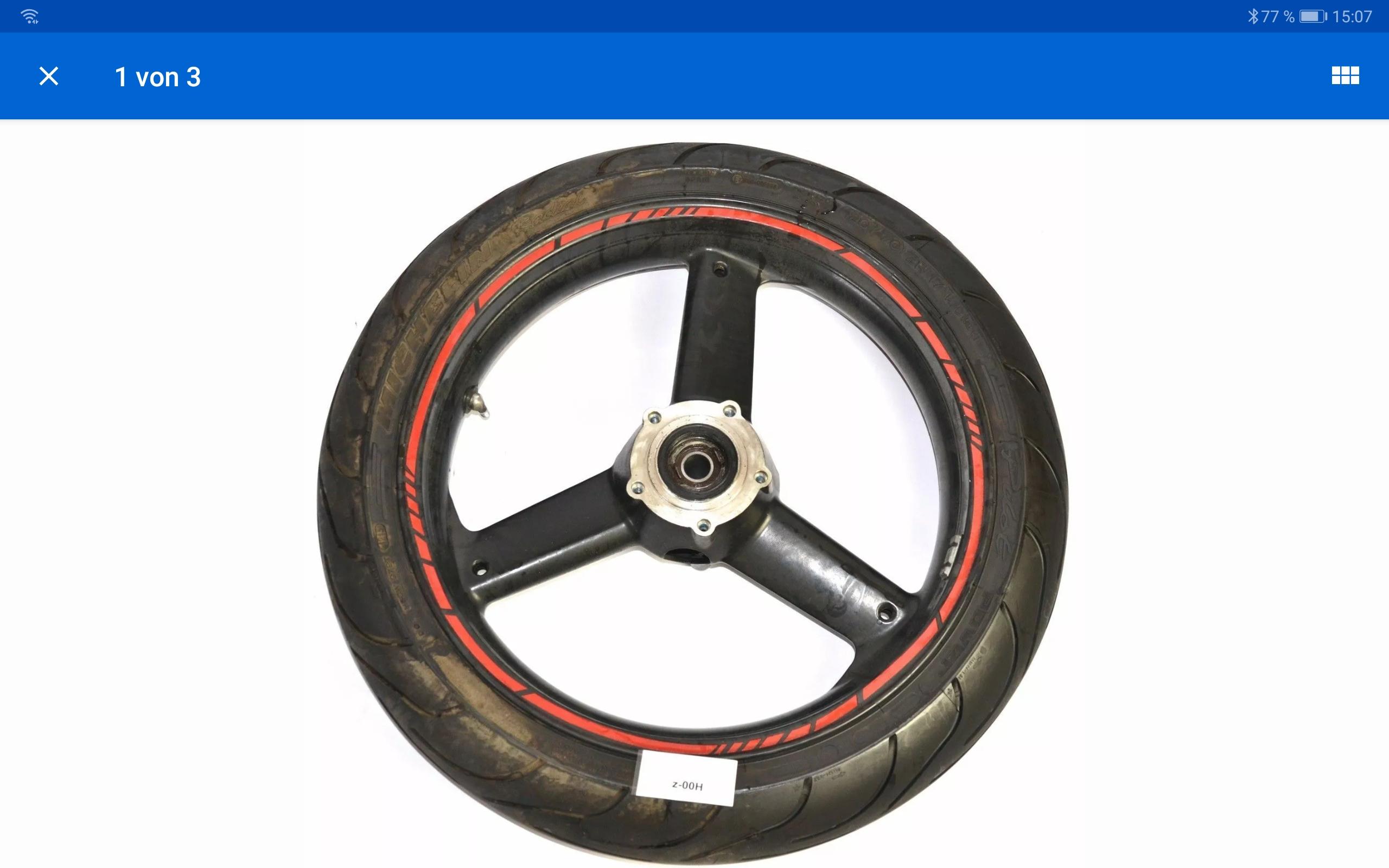

Süpersin Geschrieben 22. Oktober 2019 report Teilen Geschrieben 22. Oktober 2019 (bearbeitet) Hi, Ich habe versucht, im Forum eine Antwort auf meine Frage zu finden. Leider ohne Erfolg. Ich habe die hintere 6zoll Felge von einem 955i bei meinem Speedy bj 2010 montiert und eintragen lassen. Nun würde ich gerne auch vorne eine 3-Speichen-Felge montieren. Im Forum habe ich nur herausgefunden das welche passen, aber nicht plug n play. Jetzt würde ich gerne wissen, welche Felge ich nehmen muss und was genau gemacht bzw umgebaut werden muss. Würde die vordere vom 955i mit 5 Loch passen? Wäre für eine detaillierte Beschreibung sehr dankbar. Gruß Bearbeitet 22. Oktober 2019 von Süpersin Foto hinzugefügt Zitieren Link zu diesem Kommentar Auf anderen Seiten teilen Mehr Optionen zum Teilen...
starfighter1967 Geschrieben 22. Oktober 2019 report Teilen Geschrieben 22. Oktober 2019 Radlager ändern sodass der Durchmesser der Steckachse passt. Bremsscheiben entsprechender Kröpfung verbauen, und eventuell Nabenbreite ausdistanzieren. Da aber die 955er Felgen lager mit dem Maß 20x42x12 verbaut hat und Deine 1050er 25x47x12, wird es schwierig da ein passendes Lager zu finden. Das heißt einfacher wird es ne passende Steckachse fertigen zu lassen. Bremsscheiben musst vorher schauen ob es was mit der benötigten Kröpfung gibt. Weiß ich jetzt gar nicht aus dem Kopf raus welche Nabenbreite die 955er hat Zitieren Link zu diesem Kommentar Auf anderen Seiten teilen Mehr Optionen zum Teilen...

MaT5ol Geschrieben 24. Oktober 2019 report Teilen Geschrieben 24. Oktober 2019 (bearbeitet) AuHallo Spürsin, Das ist eigentlich ganz einfach, geht halt nicht sooo schnell! Ich würde als Ausgangsprodukt ein T509 Rad nehmen, bekommst du günstig und hat bereits 25mm Achsdurchmesser. Alternativ sind die 595N Felge enen ein 25 x 42 x 9 Lager verbauen - das hat eine geringfügig geringere Traglast, reicht aber dicke! ( das fahre ich seit Jahren problemlos in meinen Dymagfelgen die ich von 595N auf T509, also auch von 20 auf 25mm umgebaut hab.!) Unabhängig welche Felge, Achse und Lager ist ein Grundverständnis der Lagertechnik ( also notwendige Abstützung der Innenringe und Los- Festlagerung) hilfreich wenn nicht unabdingbar. Der Rest sind ein paar Distanzbuchsen die dir jeder Dreher aus Alu machen kann. Nicht rumbadteln solltest du an den Bremsscheiben - deren Abstand muss passen, d.h. Verfügbarkeit der Scheiben in der entsprechenden Kröpfung und Lochzahl sowie Nabenbreite und Bremssattelabstand ( respektive Scheibenabstand beim jetzigen Rad) sind vorher zu prüfen. Wenn du neue Bremsscheiben brauchst - empfehle ich die Probrake Waves. Scheibenabstand eines T509 Rades kann ich messen! - dieser liegt bei 134mm außen - außen mit Zollstock gemessen! Scheibrndicke 5mm also 129 Mitte- Mitte! Viel Erfolg - sieht gut aus und klingt vielversprechend! ( die Brembo Dreispeichen sind die schönsten, leichtesten, günstigsten Felgen in Kombination!!) Bearbeitet 24. Oktober 2019 von MaT5ol Zitieren Link zu diesem Kommentar Auf anderen Seiten teilen Mehr Optionen zum Teilen...
MaT5ol Geschrieben 24. Oktober 2019 report Teilen Geschrieben 24. Oktober 2019 Am 22.10.2019 um 15:22 schrieb starfighter1967: Das heißt einfacher wird es ne passende Steckachse fertigen zu lassen. Ne 20mm Steckachse gibt es ja bereits aber die passt nicht in die 25mm Gabelfüsse ( und ist auch ein bisschen pofelig!) Zitieren Link zu diesem Kommentar Auf anderen Seiten teilen Mehr Optionen zum Teilen...

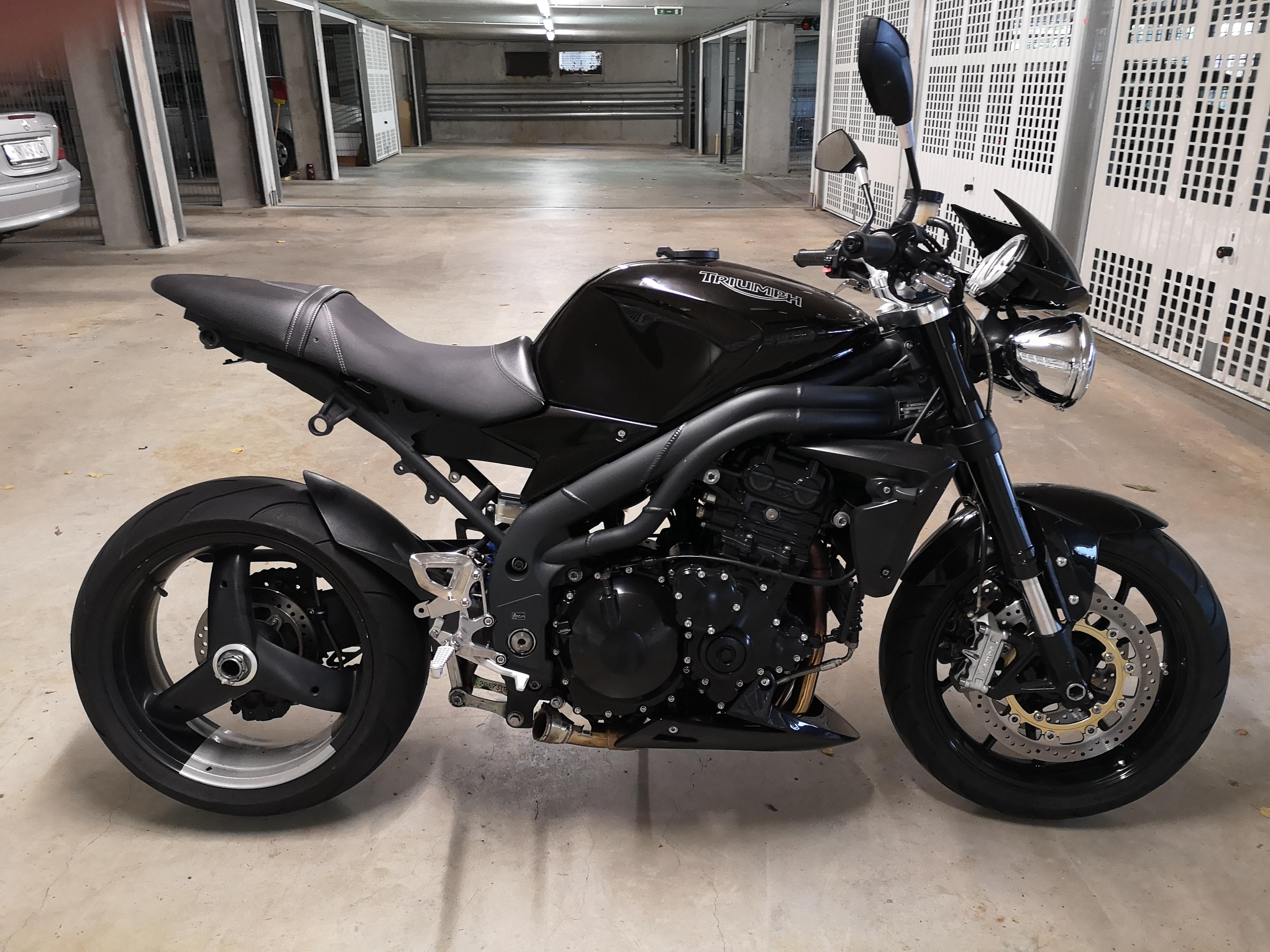

Krylov Geschrieben 24. Oktober 2019 report Teilen Geschrieben 24. Oktober 2019 (bearbeitet) Sieht doch auch so schon gut aus! Bei den 2008-2010 NJ515 Speedies sind hinten serienmäßig 7Y-Speiche-Felgen, vorne 5Y-Speiche-Felgen dran. Den Unterschied merkt normalerweise auch kein Mensch... Mit der 6,00" Felge hinten solltest Du nun eventuell auch 190/55er Bereifung fahren können. Sind die auch schon eingetragen? Bearbeitet 25. Oktober 2019 von Krylov Zitieren Link zu diesem Kommentar Auf anderen Seiten teilen Mehr Optionen zum Teilen...
Krylov Geschrieben 24. Oktober 2019 report Teilen Geschrieben 24. Oktober 2019 Nebenbei: Wirkt das nur auf dem Foto so - oder was sind das für Mörder-Spiegel, die da montiert sind? Zitieren Link zu diesem Kommentar Auf anderen Seiten teilen Mehr Optionen zum Teilen...
Lancelot Geschrieben 24. Oktober 2019 report Teilen Geschrieben 24. Oktober 2019 Bis auf die "Mörderspiegel" ;-) find ich das Moped sehr schön, ich würde das mit dem Vorderrad lassen... mir gefällt das sehr gut so! Zitieren Link zu diesem Kommentar Auf anderen Seiten teilen Mehr Optionen zum Teilen...
Süpersin Geschrieben 25. Oktober 2019 Autor report Teilen Geschrieben 25. Oktober 2019 Danke sehr Jungs, das baut mich auf 😁 Wenn ich mir die Spiegel auf dem Foto anschaue, sehen die echt mörderisch groß aus 😁 Das täuscht aber. Die kommen aber eh weg, sowie der Lenker und die Klemmböcke. Schwarzer LSL lenker mit schwarzen Klemmböcken und runde Lenkerendenspiegel. Fussrasten, Gabelbrücke und weitere Teile werden noch schwarz gepulvert. Der TÜV-Mann wollte keine 190/55 er eintragen, weil 50er montiert sind. Ist aber nicht schlimm, denn die 50er lässt sich super fahren. Zitieren Link zu diesem Kommentar Auf anderen Seiten teilen Mehr Optionen zum Teilen...
Heinzi#01 Geschrieben 25. Oktober 2019 report Teilen Geschrieben 25. Oktober 2019 Schau doch mal in den riesigen Suzuki Baukasten.... da gibt es ein Unzahl an verschiedenen Dreispeichenfelgen die zu Deiner passen könnten !!! Ich ziehe auch den Hut vor Deiner coolen und sehr individuellen Auspufflösung !!! ;-) Dann musst Du nur noch den kruden Heckrahmen cleanen ! Ein Top Moped, wie ich finde !!! Zitieren Link zu diesem Kommentar Auf anderen Seiten teilen Mehr Optionen zum Teilen...
Süpersin Geschrieben 25. Oktober 2019 Autor report Teilen Geschrieben 25. Oktober 2019 vor 4 Minuten schrieb Heinzi#01: Schau doch mal in den riesigen Suzuki Baukasten.... da gibt es ein Unzahl an verschiedenen Dreispeichenfelgen die zu Deiner passen könnten !!! Ich ziehe auch den Hut vor Deiner coolen und sehr individuellen Auspufflösung !!! ;-) Dann musst Du nur noch den kruden Heckrahmen cleanen ! Ein Top Moped, wie ich finde !!! Danke sehr 👍 Zitieren Link zu diesem Kommentar Auf anderen Seiten teilen Mehr Optionen zum Teilen...
