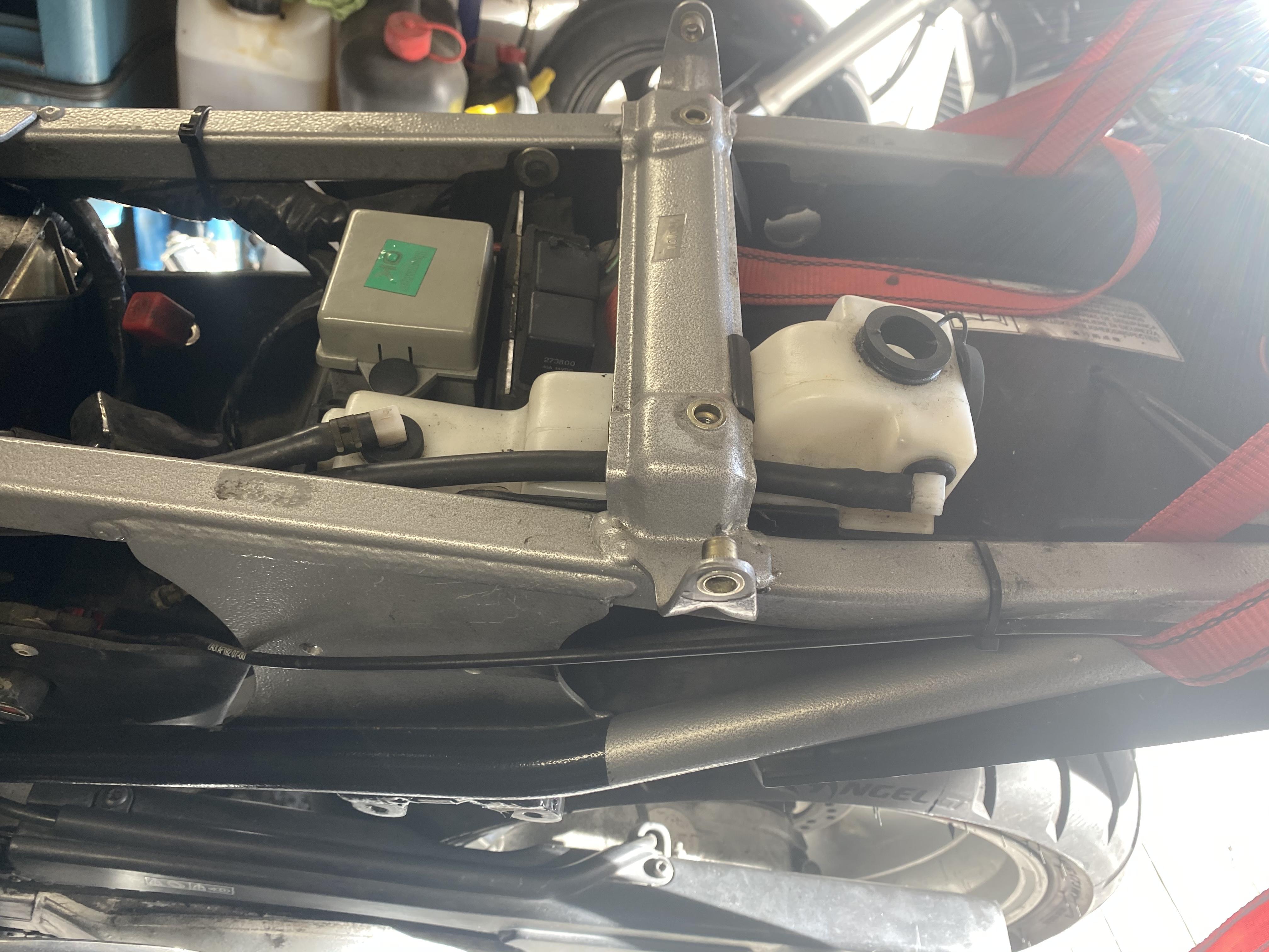

Heiko 995i Geschrieben 15. Februar 2020 Autor report Teilen Geschrieben 15. Februar 2020 Hallo Leute , so Rahmen ist mit Motor wieder vereint und lief eigentlich alles prima. aber komme an zwei Stellen nicht so richtig weiter . Vielleicht kann mir jemand helfen . Vom AirboxGehäuse gehen auf der rechten Steite ein kleiner und ein großer Luftschlauch weg ....wohin??? Einfach in den Rahmen nach unten ? Der hintere Kühlwasser ausgleichsbehälter im Heckrahmen hat zwei Anschlüsse . Der obere geht an das Thermostatgehäuse und der zweite Schlauch ??? danke heiko Zitieren Link zu diesem Kommentar Auf anderen Seiten teilen Mehr Optionen zum Teilen...
Schiller Geschrieben 15. Februar 2020 report Teilen Geschrieben 15. Februar 2020 Moin Fotos sagen mehr als Worte ...An der Airbox sind je nach Modell verschiedene Schläuche dran.Kurbelgehäuseentlüftung ist etwas dicker.Unterdruckschläuche für ECU oder Leerlauf oder einfach nur Ablauf sind dünnerBeim Ausgleichsbehälter ist der Schlauch mit dem höchsten Niveau/Zufluss im Behälter der Überlauf. Dieser Anschluss endet ins Freie. In der Regel im Bereich der Wasserpumpe positioniert.Der Schlauchanschluss der im Behälter an der tiefsten Stelle absaugen kann gehört an den Wasserkreislauf angeschlossen. Kühler oder Thermostat. Hierüber wird bei Bedarf Wasser angesaugt oder abgegeben. Zitieren Link zu diesem Kommentar Auf anderen Seiten teilen Mehr Optionen zum Teilen...

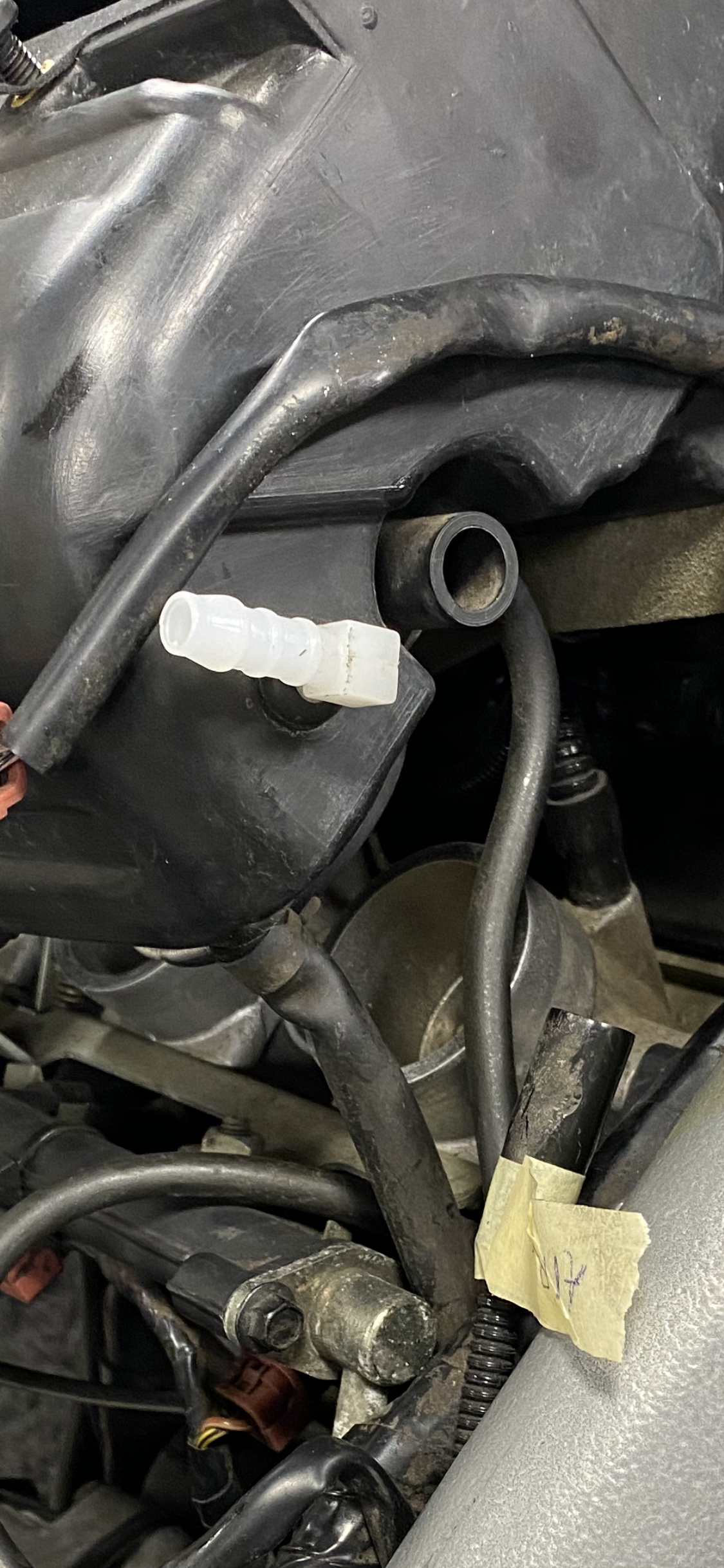

Heiko 995i Geschrieben 15. Februar 2020 Autor report Teilen Geschrieben 15. Februar 2020 Hallo Schiller ...mit den Fotos ist hier immer so ein Problem . Daten zu hoch ....ich Versuch es mal . Zitieren Link zu diesem Kommentar Auf anderen Seiten teilen Mehr Optionen zum Teilen...
Heiko 995i Geschrieben 15. Februar 2020 Autor report Teilen Geschrieben 15. Februar 2020 Der weiße Anschluss ist klar ....der dünne Schlauch geht an den Tank , das hab auch schon rausgefunden . Der dickere links unten an der Kante weiß ich nicht wohin . Ins freie ??? Mit dem Hinteren Ausgleichsbehälter sehe ich auch so. Allerdings geht da vom höchsten Punkt der Schlauch an das Thermostatgehäuse . Der Schlauch vom tiefsten Punkt geht ins Freie ....da hat doch vor mir einer was verwechselt ? ???? Zitieren Link zu diesem Kommentar Auf anderen Seiten teilen Mehr Optionen zum Teilen...

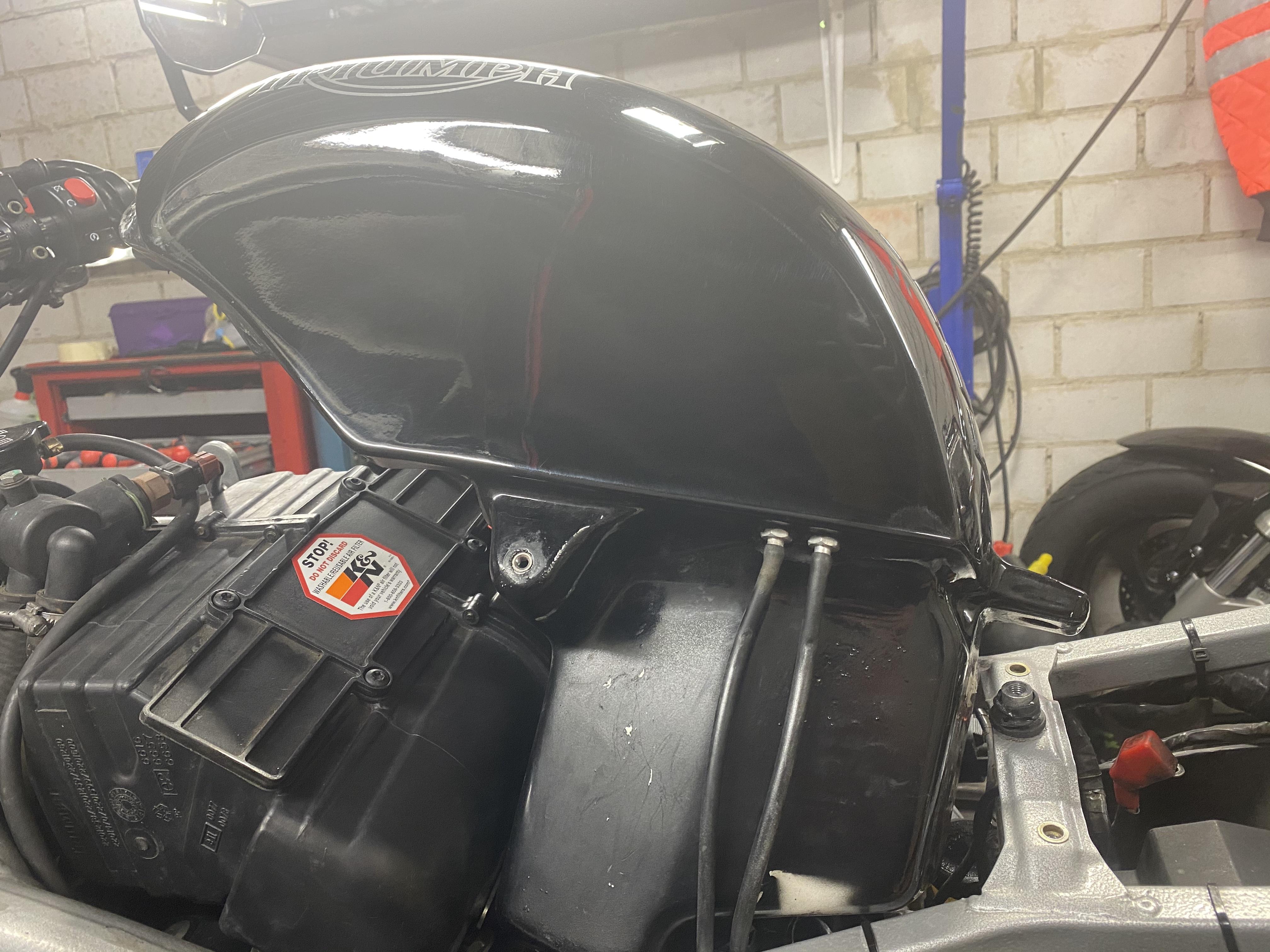

Heiko 995i Geschrieben 15. Februar 2020 Autor report Teilen Geschrieben 15. Februar 2020 Werden die Entlüftungsschläuche vom Tank auch im Bereich der Wasserpumpe verlegt ? So wie der Überlauf vom Kühlwasser ? Zitieren Link zu diesem Kommentar Auf anderen Seiten teilen Mehr Optionen zum Teilen...
minischda Geschrieben 15. Februar 2020 report Teilen Geschrieben 15. Februar 2020 Ja genau Zitieren Link zu diesem Kommentar Auf anderen Seiten teilen Mehr Optionen zum Teilen...
Schiller Geschrieben 15. Februar 2020 report Teilen Geschrieben 15. Februar 2020 (bearbeitet) moin Die beiden Entlüftungs- bzw. Überlaufschläuche links vom Tank gehen auch zur Wasserpumpe runter. Auf den weißen Winkelanschluss rechts kommt der Schlauch aus der ECU. Der dünne Schlauch der Airbox rechts geht zur Benzinpumpenplatte zum Druckmembran. Den Schlauch kann man aber auch weglassen. An den dicken rechten Anschluss der Airbox kommt der Schlauch von der Motorzentrifuge. (Kleiner Motordeckel linke Seite.) Gerade mal nachgesehen... Der dicke Stopfen rechts ist ein Blindstopfen. Der Schlauch der Zentrifuge (Motordeckel links) kommt an den hinteren linken Stutzen der Airbox. Der letzte Schlauch hinten rechts ist der Ablauf der Airbox. Dersollte mit einem Gummistopfen verschlossen sein. Hier sammelt sich gerne der Ölnebel bzw. wenn die Zentrifugedichtung hinüber ist auch gerne Öl, was in die Airbox gelangt ist. Da kann man dann mal ab und zu nachschauen was Sache ist. Bei dir ist bestimmt schon der Leerlaufstellmotor verbaut der in die Airbox eingelassen ist?! Von daher sollten jetzt keine weiteren Schläuche mehr "über" sein. Gruß Andre Bearbeitet 19. Februar 2020 von Schiller Zitieren Link zu diesem Kommentar Auf anderen Seiten teilen Mehr Optionen zum Teilen...
Heiko 995i Geschrieben 15. Februar 2020 Autor report Teilen Geschrieben 15. Februar 2020 Ok ....hab jetzt alles mal so angeschlossen . Läuft eigentlich super das Baby 😀 vielen Dank für die Infos Heiko Zitieren Link zu diesem Kommentar Auf anderen Seiten teilen Mehr Optionen zum Teilen...
