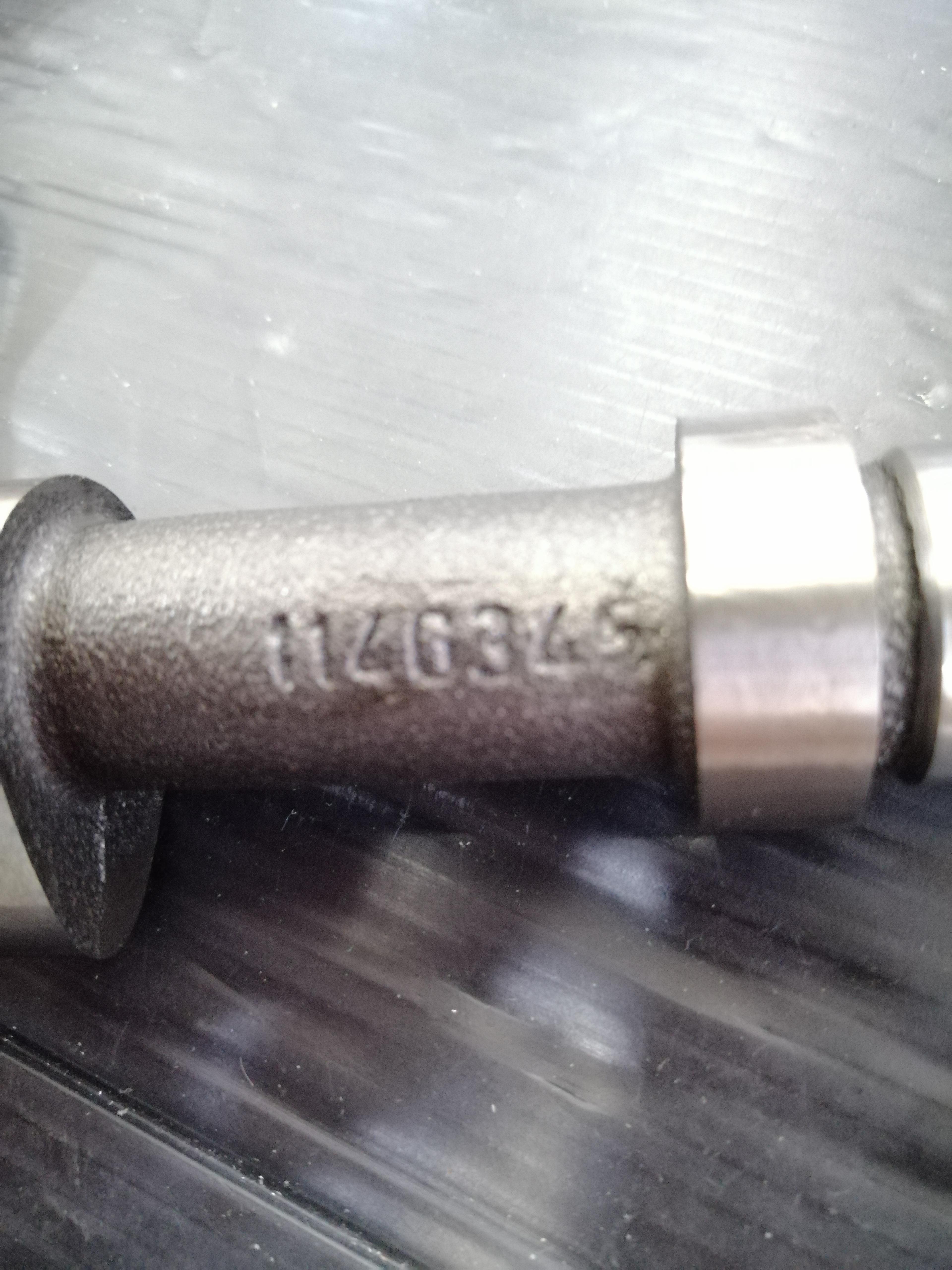

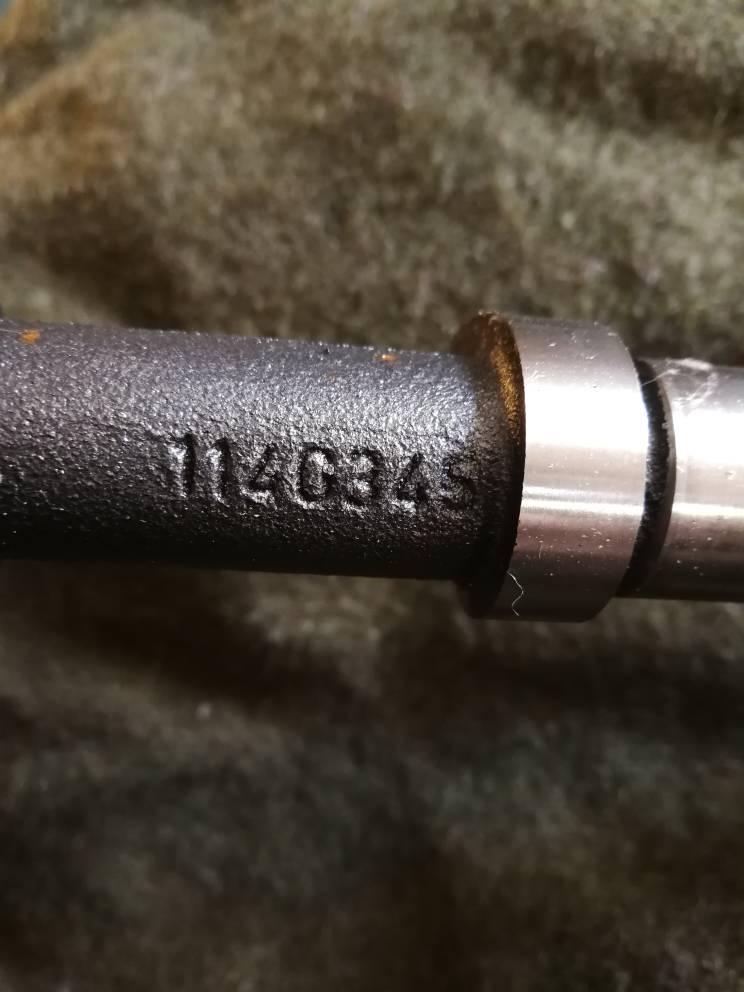

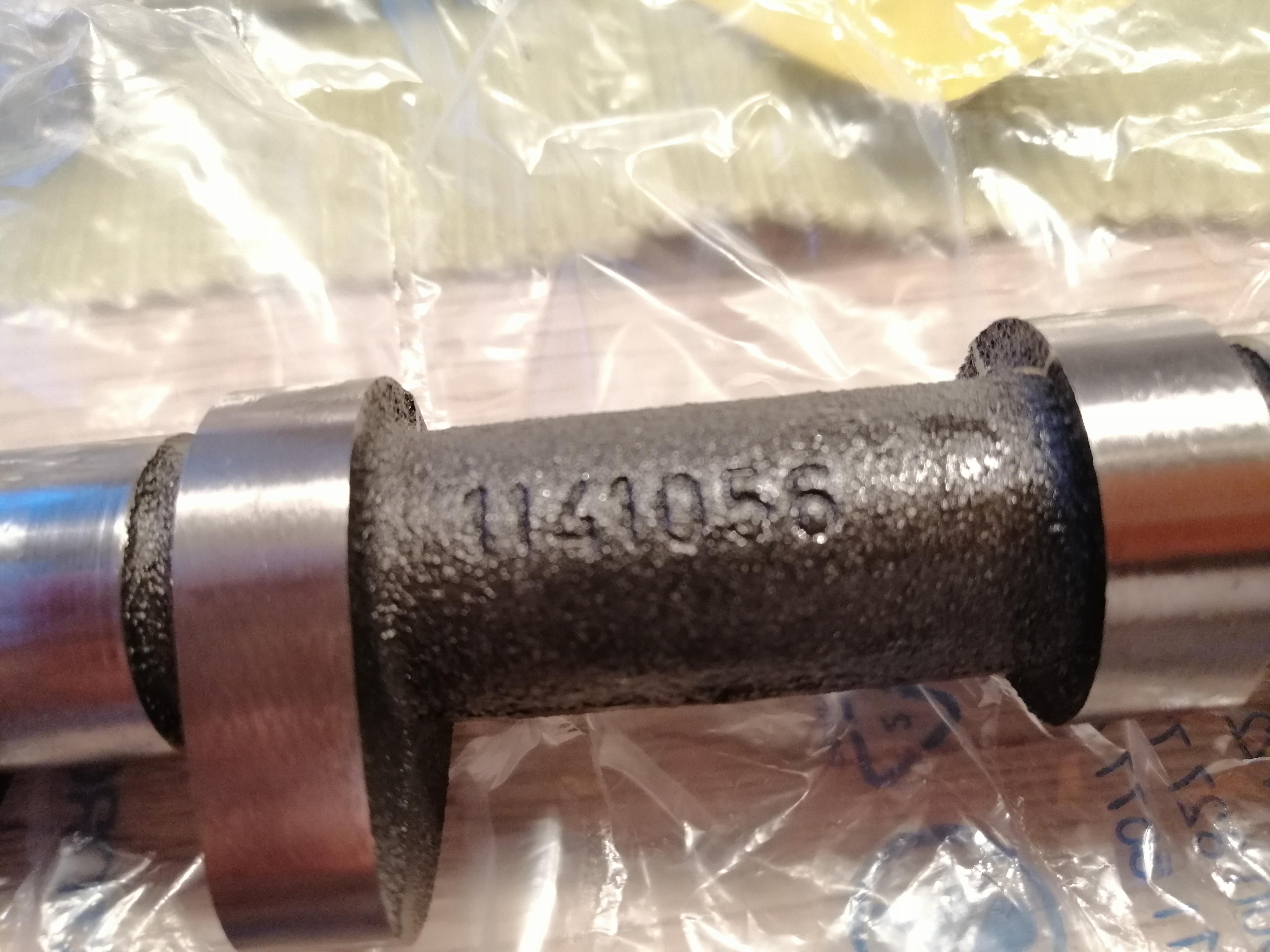

The Stig Geschrieben 22. März 2020 Autor report Teilen Geschrieben 22. März 2020 Das Thema hatten wir schon Ausführlich. Hier meine Sprint und meine Speedy 595N Wellen Ausgebaute Wellen definitiv 595N Wellen wie sie bei mir verbaut waren. Die eingebauten Wellen stecken in dem Sprint Kopf denn ich montiert habe, weil mein Kopf gerissen war. Diese Nummer haben NICHTS!! damit zu tun, leider. Zitieren Link zu diesem Kommentar Auf anderen Seiten teilen Mehr Optionen zum Teilen...

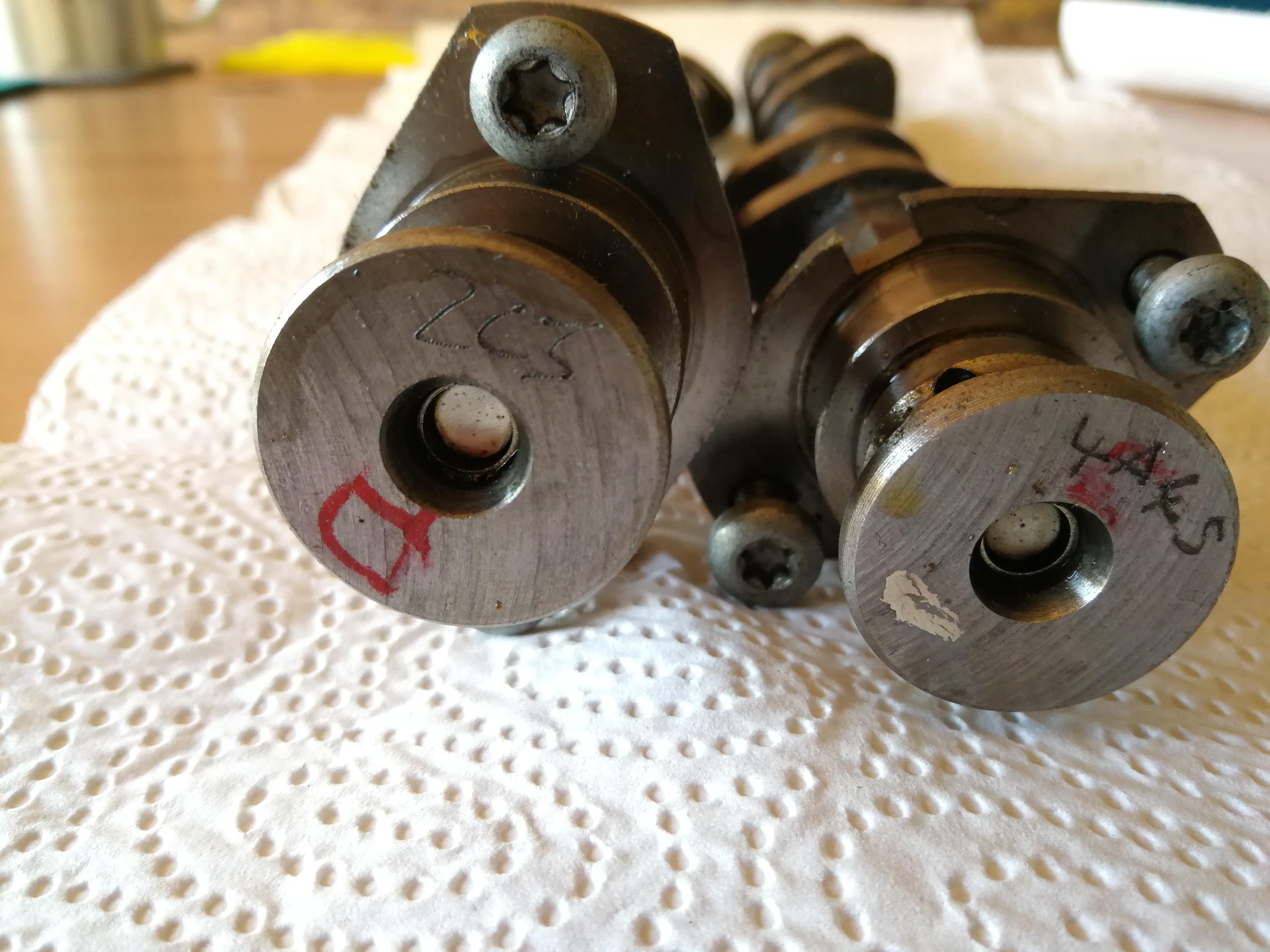

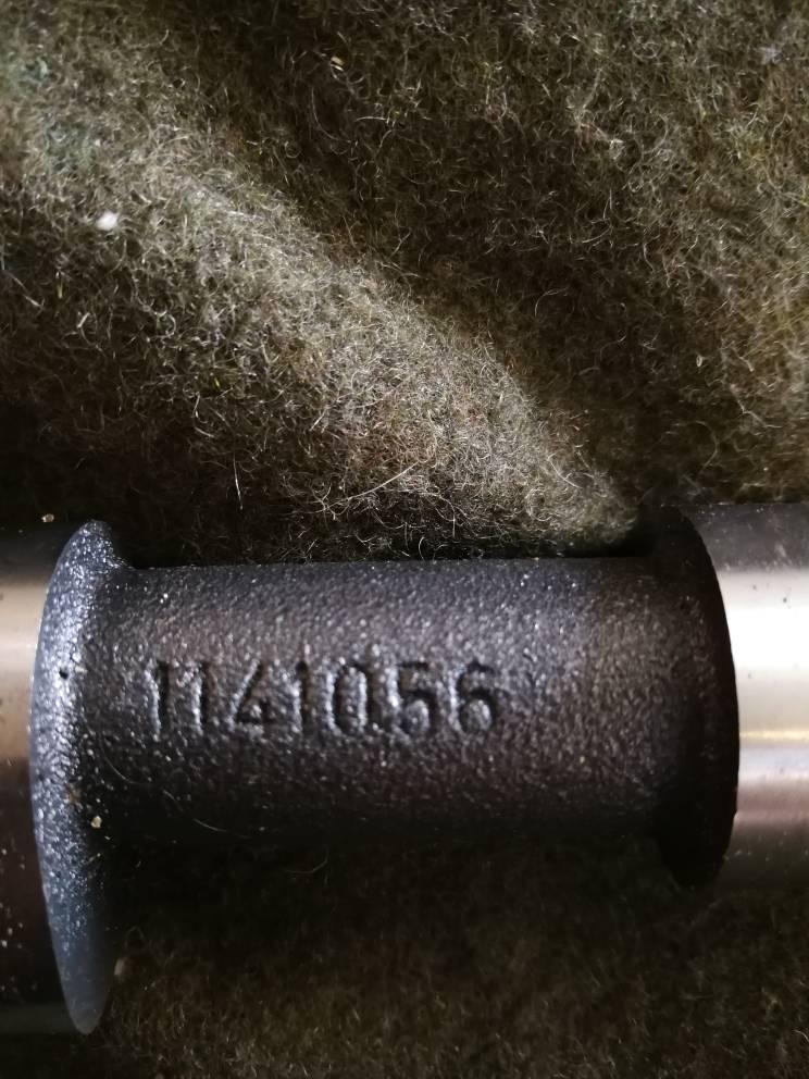

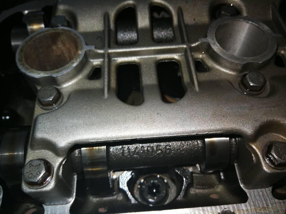

The Stig Geschrieben 22. März 2020 Autor report Teilen Geschrieben 22. März 2020 (bearbeitet) Hier mal Originale Speed Triple 595N Wellen. Die ersten beiden Bilder ist die Welle 1141056 (Einlass) Stirnmarkierung 4A45. Die Bilder Nr 3 und 4 sind die Welle 1140345 (Auslass) Stirnmarkierung 2C3 oder 2L3, ist schwer zu erkennen. Bearbeitet 22. März 2020 von The Stig Zitieren Link zu diesem Kommentar Auf anderen Seiten teilen Mehr Optionen zum Teilen...

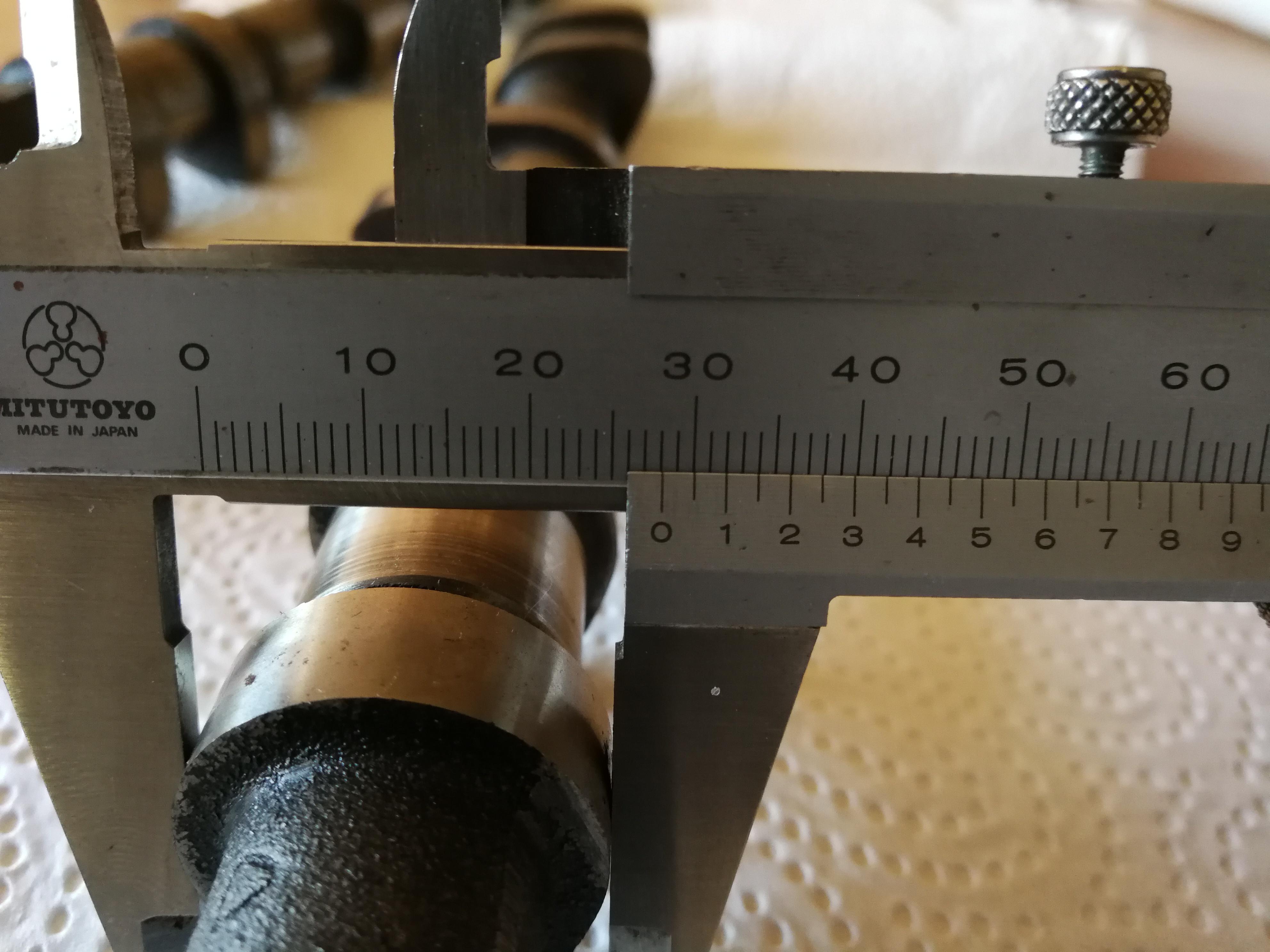

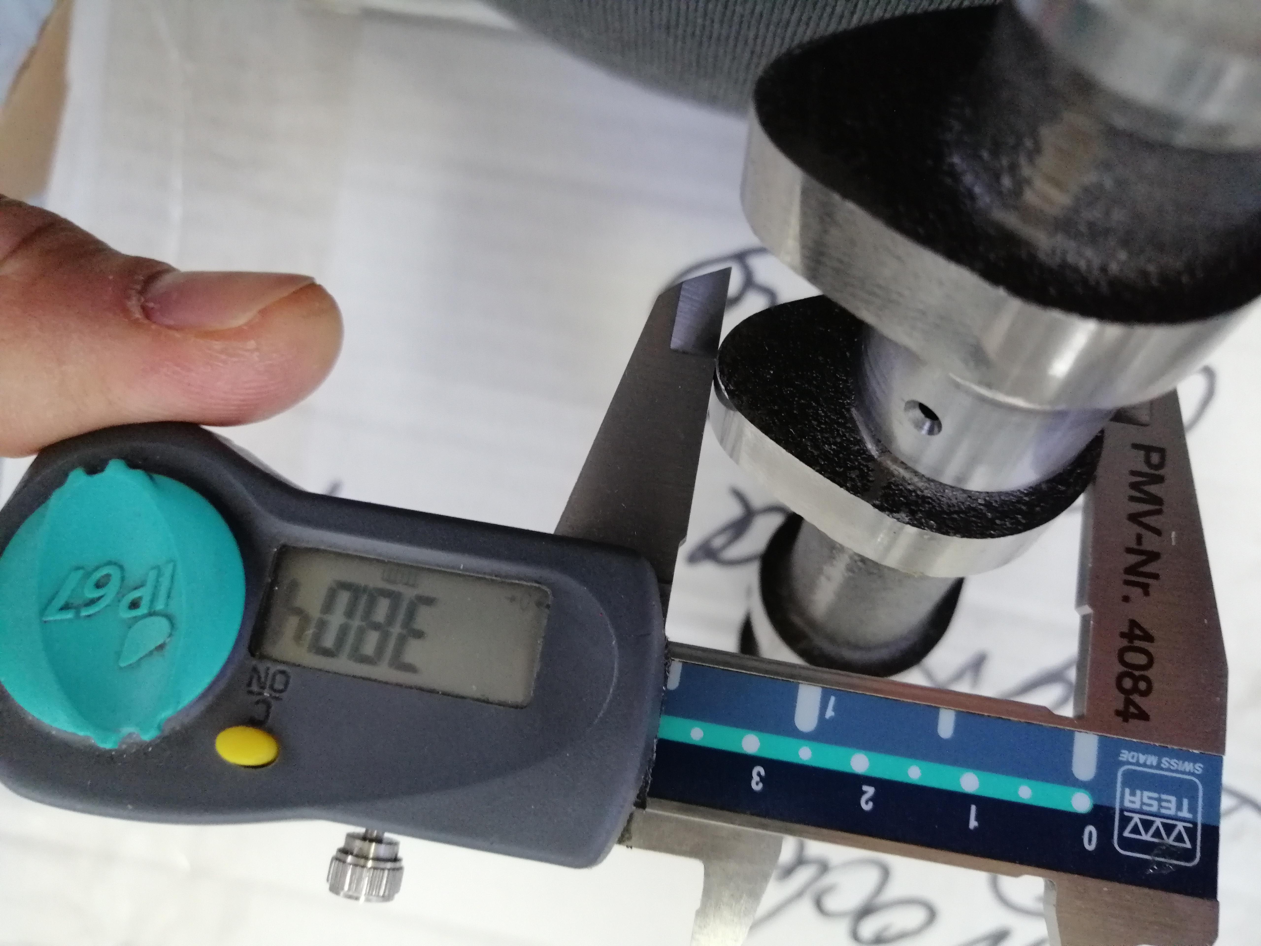

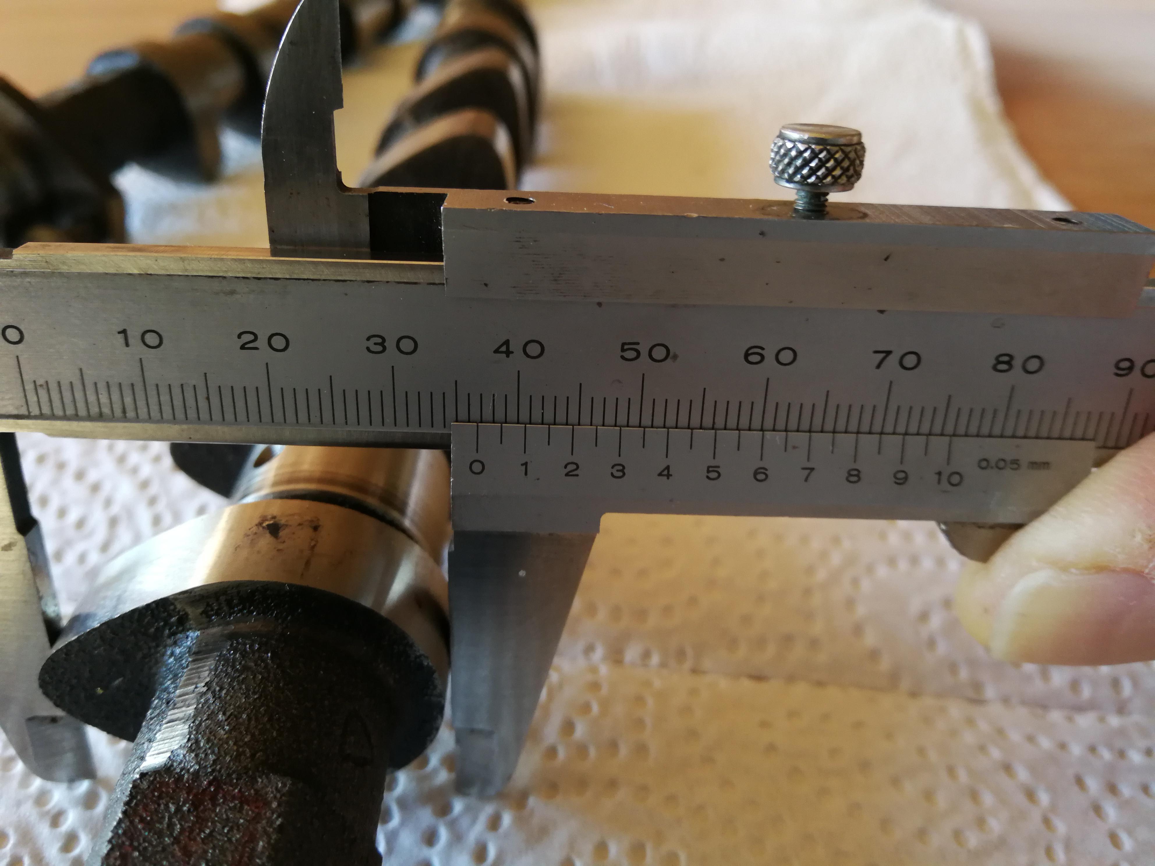

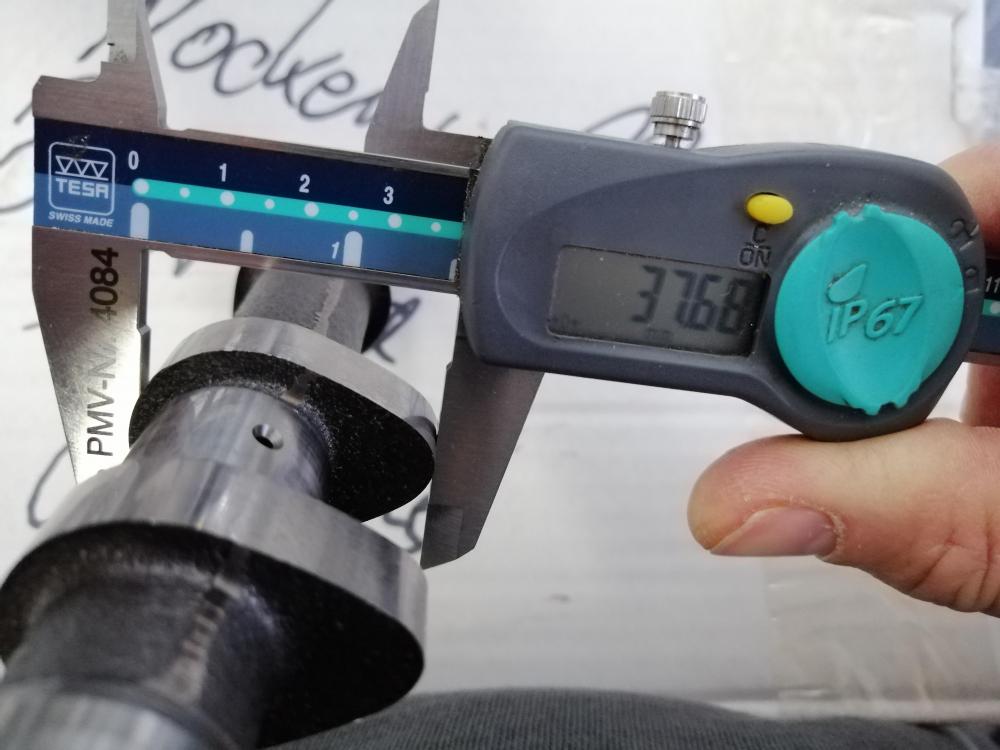

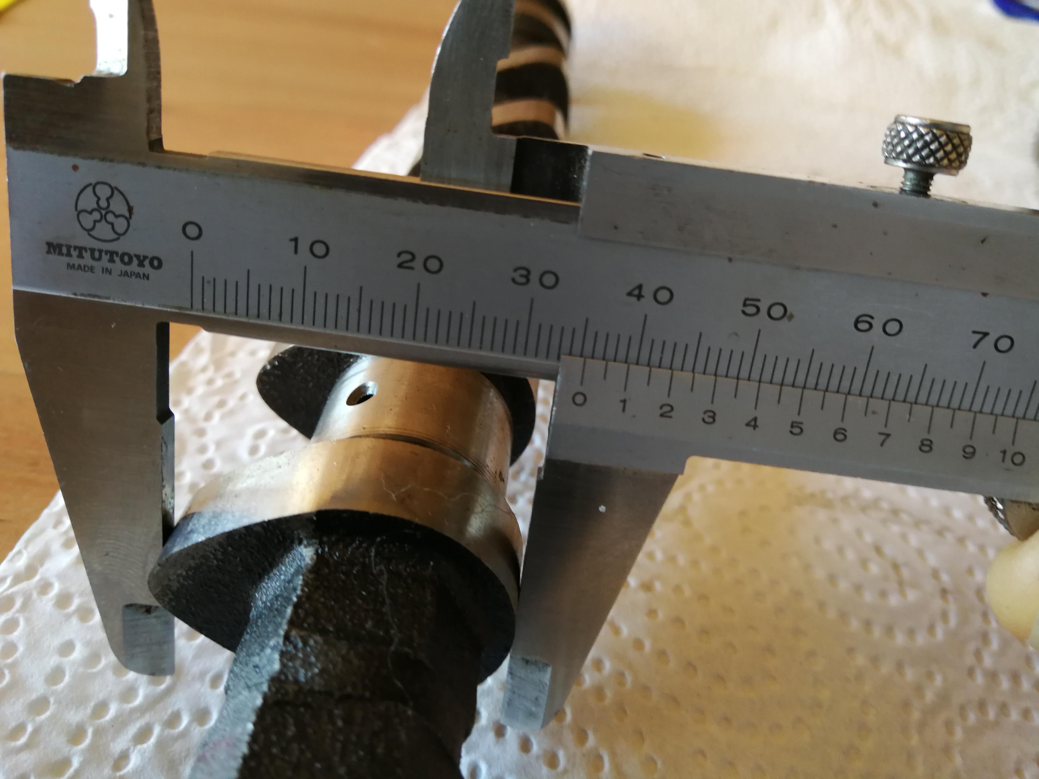

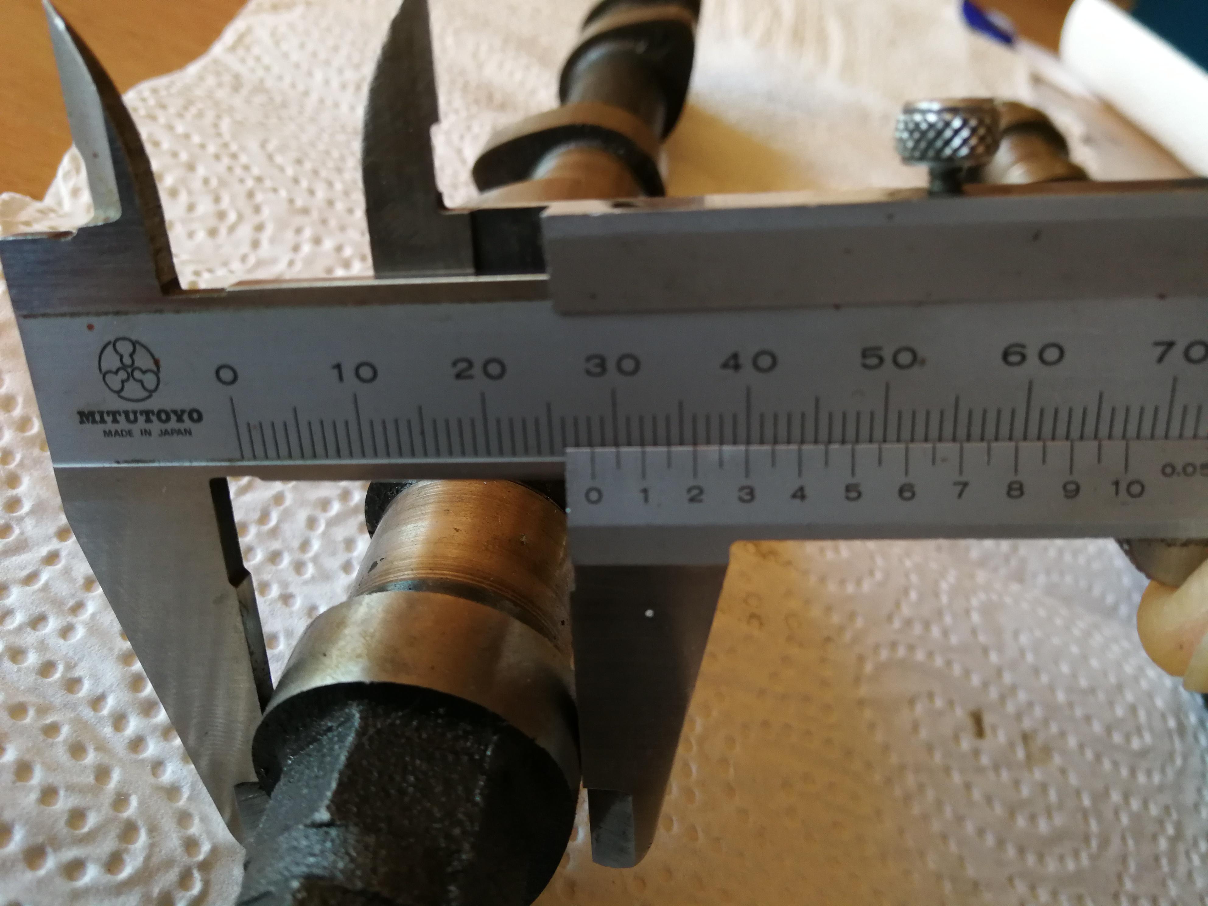

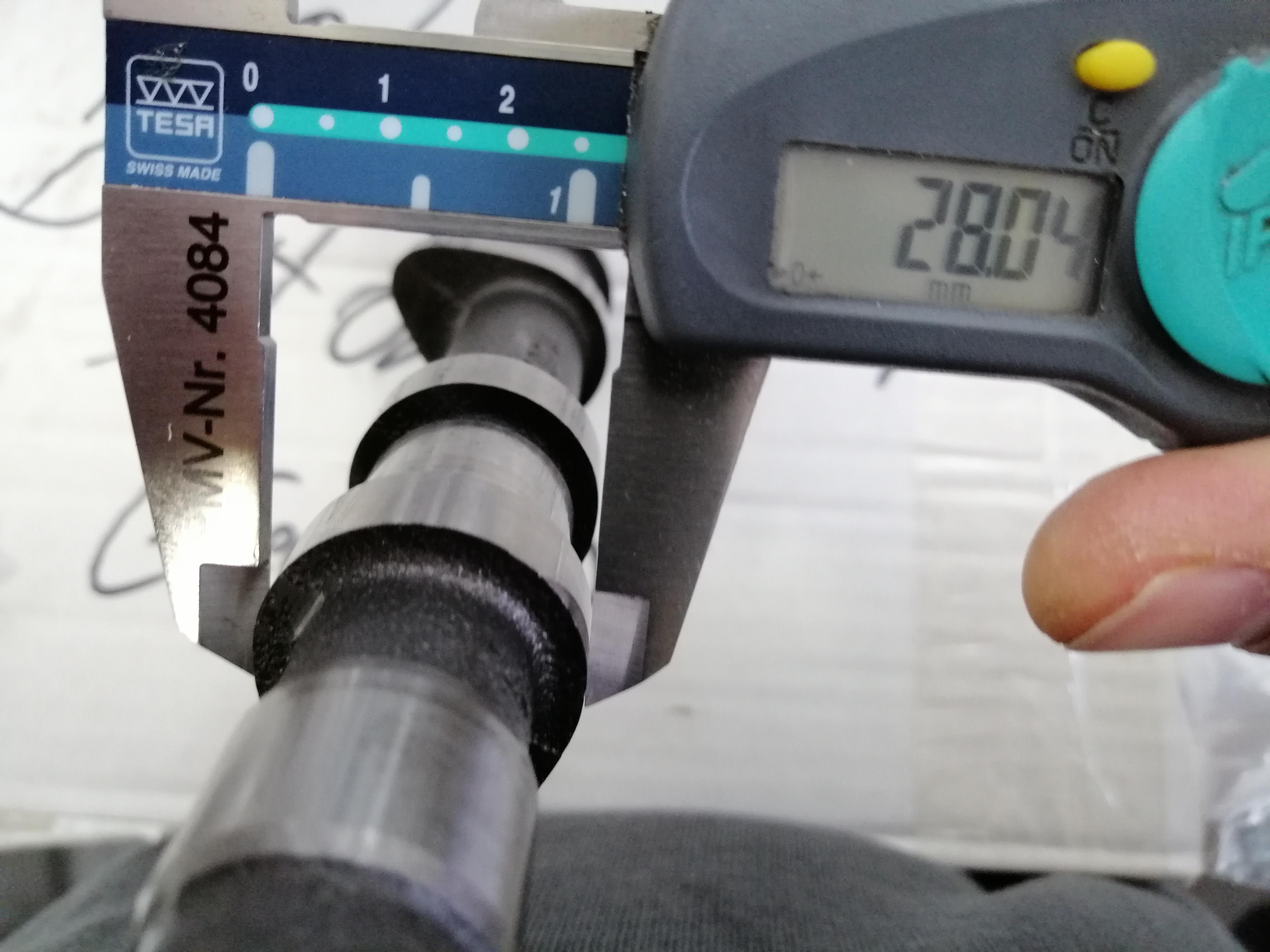

MiJaBe Geschrieben 26. März 2020 report Teilen Geschrieben 26. März 2020 Guten Morgen, hier sind meine Messwerte von den Nockenwellen die ich als Daytona Wellen gekauft habe. Die Nummern auf den Wellen decken sich mit denen aus dem ersten Beiträgen. Sollte es nötig sein könnte ich das auch noch mal mit der Messschraube wiederholen!? Gruß Michel Zitieren Link zu diesem Kommentar Auf anderen Seiten teilen Mehr Optionen zum Teilen...
Jochen ! Geschrieben 26. März 2020 report Teilen Geschrieben 26. März 2020 (bearbeitet) Moin Nochmals : Die Nummern haben lediglich mit den Gußrohlingen zu schaffen. NICHT mit der Zuordnung der Typen. Und : In den WHBs angegebene Werte beziehen sich auf 1mm Ventilhub. Gruss, Jochen ! Bearbeitet 26. März 2020 von Jochen ! Zitieren Link zu diesem Kommentar Auf anderen Seiten teilen Mehr Optionen zum Teilen...
The Stig Geschrieben 26. März 2020 Autor report Teilen Geschrieben 26. März 2020 [mention=18662]MiJaBe[/mention] Vielen Dank. Endlich belastbare Fakten. Genau das habe ich immer gesucht. Sind an der Stirnseite noch Markierungen angebracht? Edit Interessant, hier stimmen die Werte mit dem Handbuch überein. Zitieren Link zu diesem Kommentar Auf anderen Seiten teilen Mehr Optionen zum Teilen...
