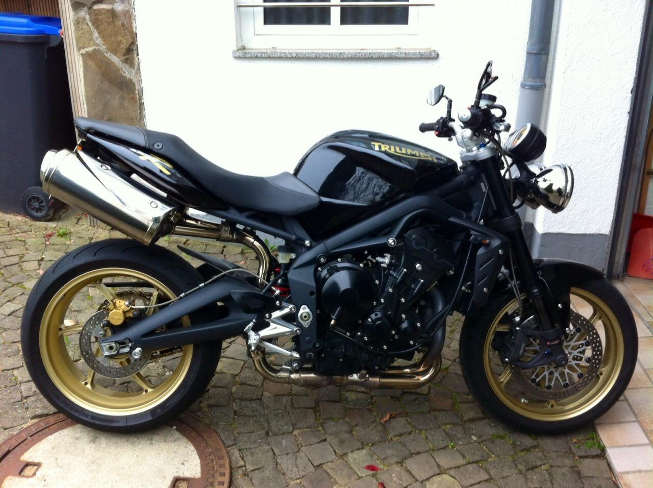

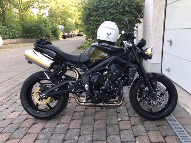

Krylov Geschrieben 30. April 2020 report Teilen Geschrieben 30. April 2020 (bearbeitet) Das ganze fing damit an, dass ich 2012 neben meiner 1050 SE und einer damaligen T300 Speed irgendwann was „leichtes zu fahren“ haben wollte. Also kam die Street auf den Hof, mit damals schon 28 tkm unter einem Langstreckenpendler. Sehr einfach zu fahren, wirklich entspannt gegenüber den anderen beiden Maschinen: Die T300 war ein Fünfzentnertrumm, die 1050 schnappte auch ab und zu mal nach Herrchen und war auch nichts für „Draufsetzen und Losfahren und entspannt Herumlümmeln“... Irgendwann ging dann vom T5Net eine Diskussion über Leichtgewichtsbau aus: Da um den Dreh schon einiges abmontiert war (Flyscreen, Fussrasten hinten, leichte Batterie rein) kam dann ad hoc die Idee auf: „Vielleicht kriege ich die auf 170 kg vollgetankt?“ Ich bin berufsbedingt aufgeschlossen gegenüber dem „schneller, leichter, besser“-Optimieren. Also ging das dann los: Eine gebraucht besorgte Remus 3-in-1 erwies sich als ziemliches Brüllrohr (Messwerte außerhalb der Toleranz) und war auch nach Stopfen im Remus-Werk noch grenzwertig für meinen Geschmack. Die PVMs hatte ich von K-Maxx, von dem ich auch schon die meiner 1050 hatte; die kamen inklusive der knapp 6 mm dicken 310 PVM-Bremsscheiben und der Nissin-Monobloc-Zangen aus einer 675 Daytona: Sind so eingetragen und bremsen wie eine Hauswand mit nur einem bis anderthalb Finger an der 19“-Radialpumpe. Dazu kamen eine 520er Kette mit Alukettenrad und Sportritzel, ein leichtes Bitubo XXF11 (wie im Cup gefahren - ich wollte mal was anderes als die üblichen Wilbers 641), vorne ein Umbau auf Wilbers-Federn mit DLC-beschichteten Rohren von Plascotec (wie bei meiner 1050 SE). Das Ding läuft auf Keramik-Hybridlagern mit C3-Spiel - supersmooth und erstaunlich wiederstandsarm; dazu Alu-Hyperblades, die nur 300 gr Masse einsparen - die aber bei zig Tausend Umdrehungen fehlen... Der Motor zieht von 2500 bis 12000 - im sechsten Gang; die meiste Zeit bleibt man aber eher unter 7k und ist damit sozialverträglich und trotzdem erstaunloch zügig unterwegs. Der Motor ist erstaunlich breitbandig, hat aber natürlich nicht den Druck aus dem Hubraum, sondern aus der kurzen Übersetzung (Serie.)... Sehr viel Optimierung im nicht einsehbaren Kleinbereich: Ausbau der Öl-Wasser-Wärmetauscher und stattdessen ein Kühlkörper von Ketchup, jede Menge Titan/Alu-Schraubenkram; Austausch vieler Teile durch etwas leichtere Materialien. Ich hatte sogar einen Satz Michelin Power Pure D drauf, die zwar superleicht waren und auf der leichten Maschine im Bergischen gut funktionierten, aber die Fuhre ab 180 wackeln ließ wie ein Lämmerschwanz. Das war echt nix für schwache Nerven. Die Conti CRA2Evo danach waren eine Offenbarung im Handling und zusätzlicher Stabilität. Irgendwann gefiel mir das Parmalat-70er-Jahre-Porno-Schnauzbartträger-Gold-Schwarz-Farbschema nicht mehr und ich habe die dann in Anlehnung an die alten T300 Hinkley-Schwerlaster Speed Triple Modelle im Farbton „Diablo Black“ (inkl. speziell angepasster Aufkleber im T300-Stil) lackieren lassen; da wurde auch sonst viel Schwarz gepulvert; es kamen auch eine Menge überlackierter Karbon-Teile von Ilmberger dazu. Seitdem ist sie auch optisch deutlich edler geworden. Irgendwann bin ich nicht mehr unter 177 kg vollgetankt gekommen; die Remus hätte vielleicht 172 kg gebracht, aber zu Lasten der Fahrbarkeit hier im Bergischen. Mit 177 kg vollgetankt damals führt sie aber meines Wissens nach die „Wer hat die leichteste“-Liste an. (@Georg: Ist das so?) Mit den sehr leichten PVMs musste man die dann sehr präzise und mit den Fingerspitzen fahren, hatte dann aber das „Puky-Bike“ Fahrgefühl. Alle guten Dinge kommen aber zu einem Ende: Der resultierende Frust, dass es da sozialverträglich bzw. TÜV-bar nicht mehr weitergeht, hat dann dazu geführt, dass ich die Maschine im Anschluß wieder etwas „zurückgerüstet“ habe: Die hinteren Rasten sind wieder drauf, ebenso die Hitzeschilder auf den Auspuffteilen. Vielleicht würden die Buben mal mitfahren wollen? (Wollten sie bislang nicht; stattdessen schauen sie systematisch Youtube leer und zocken intensiv via Skype mit Leuten, die sie (und ich) nie zu Gesicht bekommen habe...) Ich hatte damals einfach keine Ideen mehr, was da noch hätte gehen sollen, und habe das Projekt dann zugunsten anderer Spielereien zurückgestellt. (Noch eine NJ515 1050 Speed in Orange, aber das ist eine andere Geschichte.) Dann kamen die Michelin Power RS auf die Street - und plötzlich war ich auch im STVO+-Modus auf den Reifenkanten unterwegs. Nachdem ich dann bei der Orangen 1050 so begeistert war von dem Gabelumbau mit K-Tech Ventilumbau mit den linearen 9,5er Öhlins Federn - die Straßenlage war damit geradezu schmatzend satt - dachte ich mir: Die Gabel der Street wird da auch von profitieren. Zusammen mit einem neuen Lenkkopflager ist die Front der Street jetzt stabil, straff, sehr präzise und mit dem Power RS eine Macht - ich ärgere mich, dass das nicht schon von Anfang geändert wurde, passend zum Bitubo-Federbein. Das Fahrwerk ist schon ziemlich ausgereizt. Die Maschine dürfte aktuell bei jetzt knapp unter 180 kg vollgetankt liegen - bei voller Alltagstauglichkeit - und sie ist nachgewiesen unauffällig bei Polizeikontrollen (-> Serienauspuff - das ist leistungsmäßig eh die beste Variante) mit einer XXL-Allonge des Fahrzeugscheins; alleine die „gut (bis zum Rand) angefahrenen Reifen“ fielen einem Sheriff auf... Die Maschine hat zuletzt einen neuen Gaszug bekommen (immer wieder verblüffend, wie viel das im Fahrbetrieb ausmacht) und ein Blick auf die Ventile zeigte ein supersauberes Brandbild. Das sieht gut aus. (Bei einem Prüfstandstest vor zwei Jahren lag sie 1 PS über der Street des Prüfstandbesitzers.) Sie braucht jetzt nochmal neue Scheinwerfereinsätze (die leichteren Nachrüstteile, die da mal reinkamen, sind qualitativ nicht so gut wie die Serienteile). Ich habe von Kühlergitter.com noch einen Kühlergitterschutz zu installieren, nachdem der mal so richtig sauber gemacht ist. Wie geht es weiter? Nun, ich will sie so wohl weiterfahren, ohne allzu große Änderungen. Bei +48tkm auf dem Tacho werden dann größere Investitionen in die vorhandene technische Substanz auch irgendwann schwierig zu argumentieren. Es liegen noch PVM-Scheiben parat, die aber 320 mm bei 6 mm Dicke haben. Dann würde die Maschine eine der heftigsten Bremsanlagen haben, die ich je an einem Motorrad hatte - ohne ABS. Vielleicht also lieber nicht. Der Tank hat nach 10 Jahren innen etwas Rost angesetzt: Ersatz, gebraucht/neu ist wahlweise teuer/sauteuer. Hmm. Ein wenig nagt das verfehlte „170 kg vollgetankt“-Ziel noch nach, aber nicht mehr allzu stark; dafür habe ich derzeit genug andere Baustellen. Nochmal weitere 2 kg einzusparen mit den inzwischen zulassungsfähigen Thyssen-Krupp-Karbonfelgen wäre mit etwas Aufwand vielleicht drin gewesen; die kosten aber auch 4 kEuro. Autsch. Wäre ich etwas krawalliger drauf oder hätte eine ausgeprägtere Leckt-mich-alle-Indifferenz meinem Umfeld gegenüber, wie man sie gerne mal auch in meiner Alterskohorte aufwärts in der Variante „einsetzender Altersstarrsinn“ findet, hätte ich wohl die grenzwertige 3-in-1 Remus behalten und montiert. 170 kg sind also im Prinzip wohl machbar, das wäre das Niveau eine KTM 690 Supermoto... Es gab da auch mal einen Karbon-Tank für eine Daytona in den USA zu kaufen, ebenso wie weitere Goodies zur Daytona für den Rennstreckenbetrieb, aber alles natürlich nicht zulassungsfähig. Verflixt... Inzwischen sind die 765er raus, die technisch vielleicht besser sind, aber irgendwie bin ich bislang um eine Probefahrt herum gekommen. Ich empfehle zur Street mal das Ohr beim Street-Triple-Forum an die Schiene zu legen, ansonsten wüsste bei den Streets von wenigen Problemen zu berichten. Ich hoffe, dass da mit meinem Modell nochmal weitere 20 bis 30 tkm drin sind. Vielleicht findet sich danach noch irgendwo ein wenig gelaufener Ersatzmotor.... Ach ja, die Kosten. Habe ich mal zusammen gerechnet, dann den Zettel schnell wieder verschwinden lassen. Das ist nochmal locker der Gebrauchtpreis, den ich damals bezahlt habe; PVM Felgen+Scheiben+Eintragung nördlich von 3k, Federbein+Gabelumbau+Bremsen dann in etwa dasselbe. In Summe mit der Gebrauchtmaschine als Basis kommt die Maschine knapp oberhalb dem einer neuen Street 765 RS an. Man darf eigentlich nicht drüber nachdenken... Andererseits ist das immer noch eine der radikalsten Street-Umbauten mit Straßenzulassung, die ich im Netz gesehen habe, auch wenn sie eigentlich doch ziemlich unspektakulär, d.h. ähnlich wie die Serienmaschine als „Sleeper“ daher kommt... Bearbeitet 2. Mai 2020 von Krylov Zitieren Link zu diesem Kommentar Auf anderen Seiten teilen Mehr Optionen zum Teilen...

Krylov Geschrieben 2. Mai 2020 report Teilen Geschrieben 2. Mai 2020 (bearbeitet) @ Georg, Du weißt doch: „Ein Mann sollte über 50 keine Motorräder haben.“ Das stimmt so: 50 sind doch eine ganze Menge... Also in sofern: Wenn die Street von Kirsten eh schon da ist und in dem Sinne auch so gut wie „kein Brot mehr frisst“? Es braucht nicht viel: Saubermachen, neue Flüssigkeiten, dann die Power RS, die Du eh magst, wenn ich mich recht erinnere. Eine Lifepo dürfte eh bereits drin sein. PVMs habe ich mit Scheiben für unter 2 kEuro in Ebay-Kleinteile aus einer Daytona gesehen, braucht es aber nicht unbedingt: Die Serien-Gussfelgen sind eigentlich schon ziemlich leicht. Wenn Du nach Wirksamkeit der Updates bei geringem Geldeinsatz gehen willst: Spendier‘ günstige gebrauchte, überarbeitete Nissin-Monoblocks aus der Daytona (Ich habe SBS Sinterbeläge drauf, also auch nichts exotisches. Wenn neue Bremsscheiben, dann lieber Material mit 5,5 mm Dicke oder mehr wegen der höheren Wärmekapazität.), die K-Tech Ventile mit linearen Öhlins-Federn sowie vielleicht einen frischen Satz Lager (Normale Radlager (ggfls. mit C3-Spiel) tun es vermutlich auch, sowie ein neues hochwertiges Lenkkopflager: Das kostet nicht die Welt.) Ein besser ansprechendes Federbein und ein 520er Kettensatz runden dann das Ganze ab. Bearbeitet 2. Mai 2020 von Krylov Zitieren Link zu diesem Kommentar Auf anderen Seiten teilen Mehr Optionen zum Teilen...
