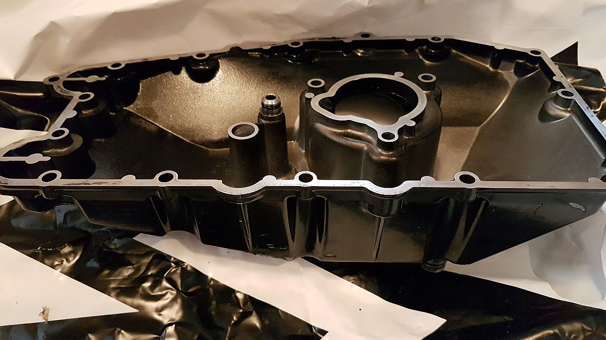

Wird schon gehen. Die kleine Unterbrechung in der Schleiffläche wird wohl kaum etwas ausmachen. Die Unebenheit, die beim überlappen entsteht, würde kein gutes Ergebnis ergeben.
Kann ich diesen hochstehenden Pinöckel
einfach rausdrücken? Das sieht zumindest in der Explosionszeichnung so aus.
Bearbeitet von Atlan
Link zu diesem Kommentar
Auf anderen Seiten teilen

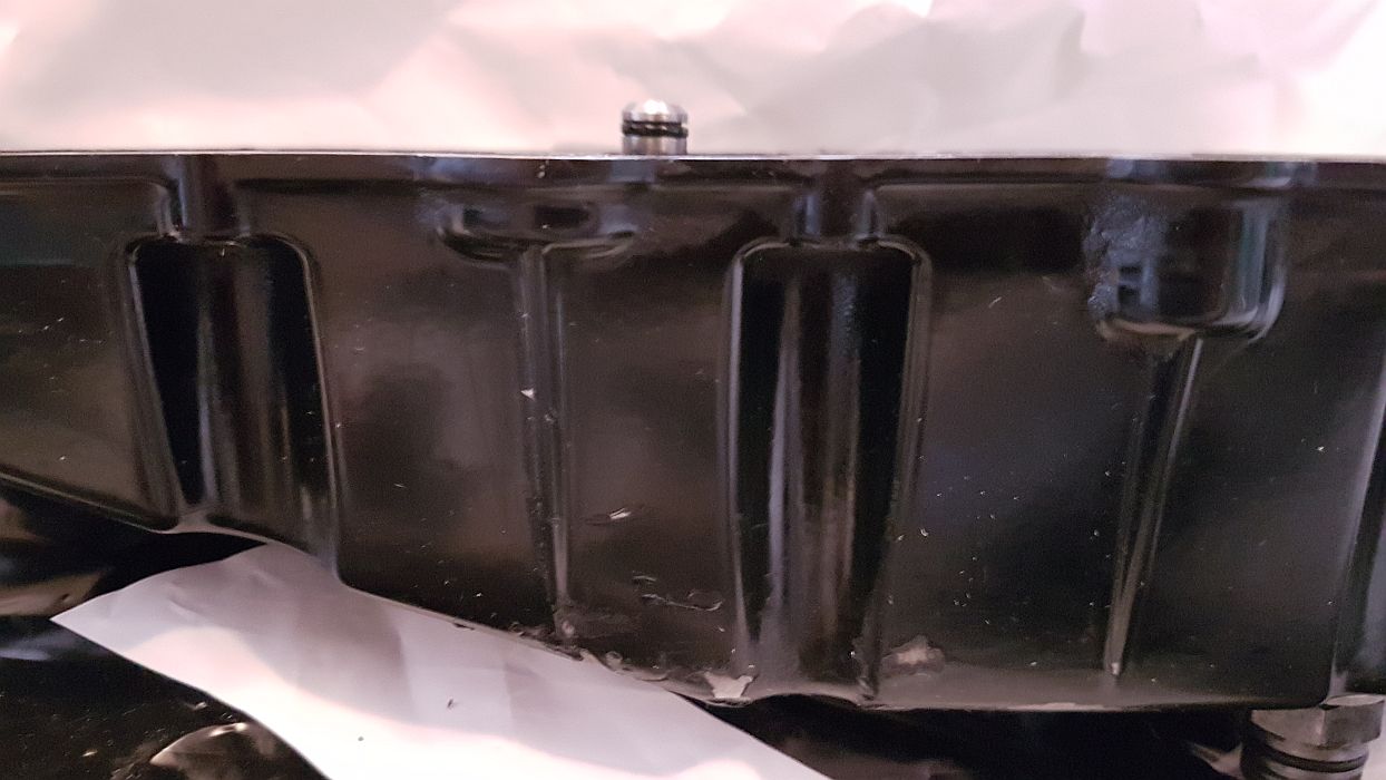

Sie kippelt zumindest, wenn man sie auf eine ebene Fläche legt.
Ich habe jetzt vorsichtig ein wenig geschliffen.
Nachher kommt sie wieder dran und Öl rein. Dann werde ich bis morgen warten, bevor ich den Krümmer wieder dran mache. Wenn dann noch nichts zu sehen ist, dürfte sie dicht sein. Wenn nicht, sehe ich das vielleicht auch gleich.
denke bitte daran, dass die ölwanne relativ 'dünnwandig' ist...also keine millimeter wegschleifen...
in diesem fall die wanne durch unterlegen von plättchen an den richtigen stellen und draufdrücken leicht 'vorrichten'...
schleifen sollte nur 1-2 10tel mm ausmachen...nicht mehr!

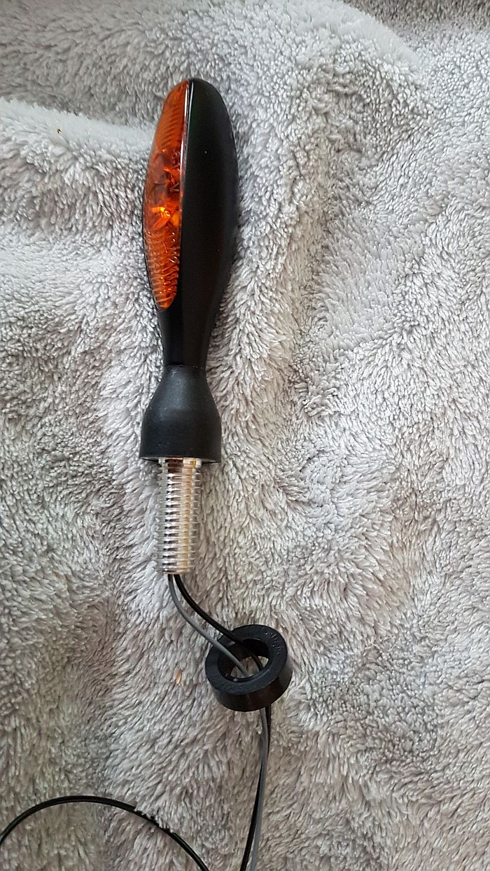

Ich hatte ja auf Kellermann-Blinker umgebaut. Wenn man diese aber direkt einbaut, sind sie für meinen Geschmack zu dicht an der Verkleidung. Deshalb baue ich auch die neuen Blinker mit Abstandshülsen ein:

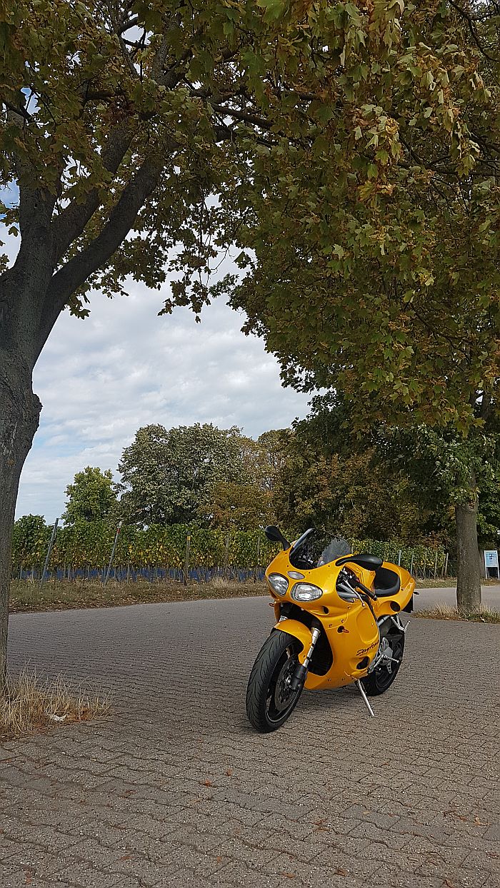

Gestern noch etwas für die Schönheit getan:
Und heute zum TÜV:
Dann war ich auf der anderen Rheinseite bei Marcel um die Scheinwerfer einstellen zu lassen und habe noch eine kleine Runde gedreht:
bevor ich sie wieder in die Garage gestellt habe:
Jetzt fehlen noch ein paar Kleinigkeiten, aber die schaffe ich auch noch.
