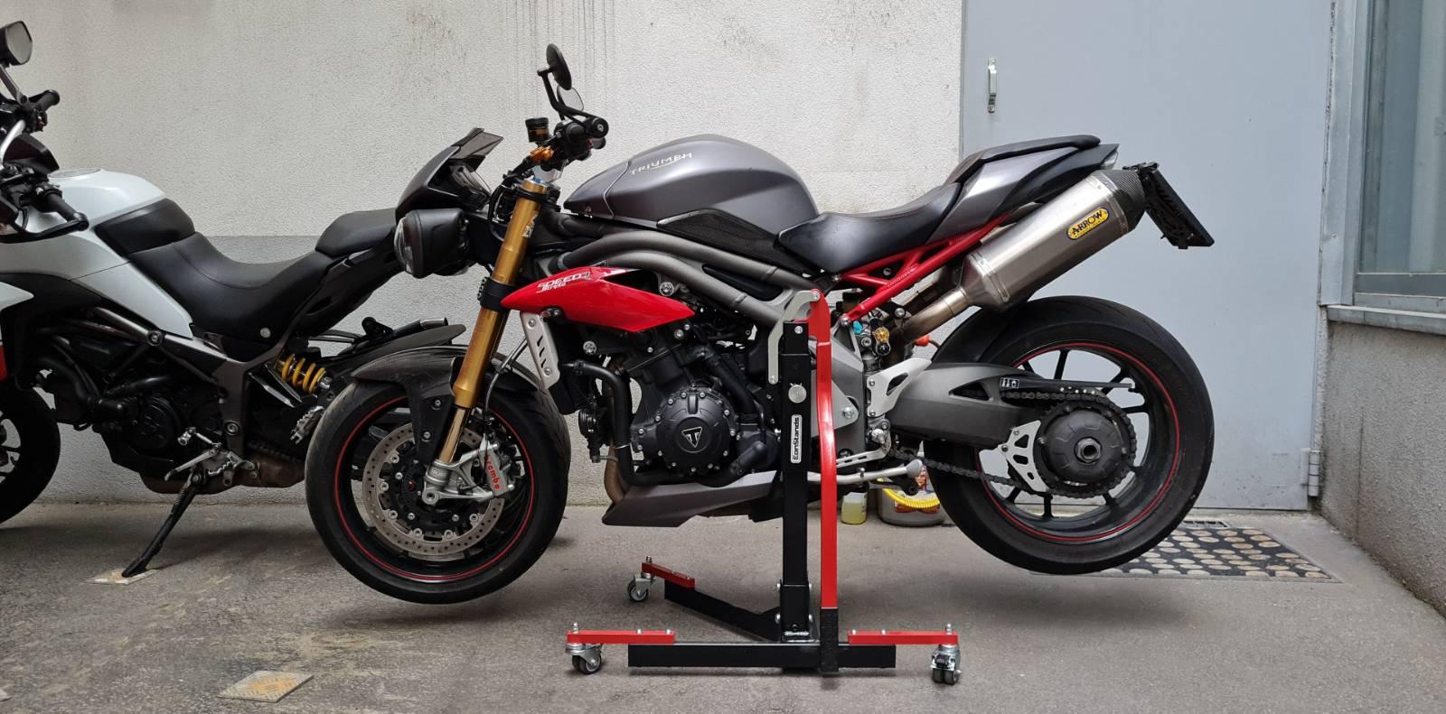

Lancelot Geschrieben 14. Mai 2021 report Teilen Geschrieben 14. Mai 2021 (bearbeitet) Noch ne Frage, bei dem ConStands kann man das senkechte Teil, an dem die Platte ist, auch im Winkel neigen, da ist eine Madenschraube mit der man das einstellen kann, wie hab ihr das eingestellt? Senkrecht, oder ehr etwas nach hinten geneigt. Bearbeitet 14. Mai 2021 von Lancelot Zitieren Link zu diesem Kommentar Auf anderen Seiten teilen Mehr Optionen zum Teilen...
jochen-steini Geschrieben 14. Mai 2021 report Teilen Geschrieben 14. Mai 2021 Habe ich bei mir so eingestellt, dass beide Haltebolzen ohne Anheben des Ständers reingehen. darklife reagierte darauf 1 Zitieren Link zu diesem Kommentar Auf anderen Seiten teilen Mehr Optionen zum Teilen...

Lancelot Geschrieben 15. Mai 2021 report Teilen Geschrieben 15. Mai 2021 (bearbeitet) Ja, hab es heute zusammengefummelt! Mann o Mann, mit der Kontermutter für die Hülse, das war ein Drama! Ich bin schon etwas nervös an die 55 Torx dran um sie zu öffnen, ich konnte zu Beginn die Mutter garnicht entdecken, nur mit der Flosse fühlen. Am liebsten hätte ich da schon kapituliert, ich hab sie gelockert, habe aber die Mutter nicht zu fassen bekommen, da dachte ich mir schon, lass es! Ich muss leider in einer Tiefgarage mit bescheidenem Licht arbeiten. Ich hab mir dann eine Minitaschenlampe so hingeklebt, dass ich wenigsten einigermassen was sehen konnte...mit einem gekröpften Ringschlüssel konnte ich sie dann zu fassen kriegen...... und dann... schepper nach unten gefallen und weg. Ich hab mir gedacht, ok das wars jetzt... ich schieb die Karre in die Ecke und zünd sie an. Ich habe dann so 15 min nach der Schraube gesucht und sie doch wirklich entdeckt, mit einem abgewinkelten Inbus konnte ich sie dann rausfischen. Hab die Mutter dann mit Panzertape an den Ringschlüssel gepappt und hab es tatsächlich geschafft die Hülse zu setzen. Dann dachte ich, jetzt musst du nur noch die kleine Abdeckung abschrauben, die das Führungsloch abdeckt, das ist so ein seltsames Konstrukt, was ich schlussendlich mit Gewalt und einem Schraubenzieher rausgehebelt hab. Also die Sache funktioniert jetzt so einigermassen, aber offen gesagt bin ich mir noch etwas unsicher bei der Anwendung, um das alleine zu managen, muss ich noch etwas üben, ich habe meinen Kleinen (16 Jahre und 175cm) in die die Tiefgarage beordert und er musste mir bei der Feinjustierung assistieren. Also ich finde das Einführen noch etwas holprig , aber da war man sich früher ja auch etwas unsicher Zum Constands an sich muss ich sagen, dass er sich nicht wackelig anfühlt und ich auch Vertrauen zu dem Teil habe! Schauen wir mal, wie sich die Sache entwickelt. Gruss Jörg Bearbeitet 16. Mai 2021 von Lancelot Oberlandler97 reagierte darauf 1 Zitieren Link zu diesem Kommentar Auf anderen Seiten teilen Mehr Optionen zum Teilen...

darklife Geschrieben 16. Mai 2021 report Teilen Geschrieben 16. Mai 2021 vor 15 Stunden schrieb Oberlandler97: Ich denk jedoch dass es platzsparender und beim schrauben etwas praktischer sein könnte mit dem Constands? Es gibt tatsächlich einige Vorteile. Du kannst das aufgebockte Mopped in der Garage verschieben, wenn nötig. Vorder- und Hinterrad kommen höher als bei den üblichen Ständern. (Ist zumindest bei mir so.) Dadurch ist auch besser an die Unterseite zu kommen. Die Räder, Achsen, die Schwinge, alles frei zugänglich. Für mich persönlich ist das ein klarer Gewinn an Kom fort beim Schrauben. Also der Zentralständer an sich, egal von welchem Hersteller. Alleine die Fahrzeughöhe an sich ist schon ein Zugewinn. vor 19 Stunden schrieb Lancelot: Mann o Mann, mit der Kontermutter für die Hülse, das war ein Drama! Bin ich froh, dass ich so ein "altes" Mopped hab. Bei meiner 515NJ kam ich mit meinem normalen 17er Ringschlüssel an die Mutter, die lies sich auch von Hand gegen runterfallen sichern. Da hab ich wohl mehr Platz als bei den neueren Modellen. Muss demnächst noch ne 2018er Streety R ausrüsten. Ich bin gespannt, was da auf mich zukommt. Zitieren Link zu diesem Kommentar Auf anderen Seiten teilen Mehr Optionen zum Teilen...
