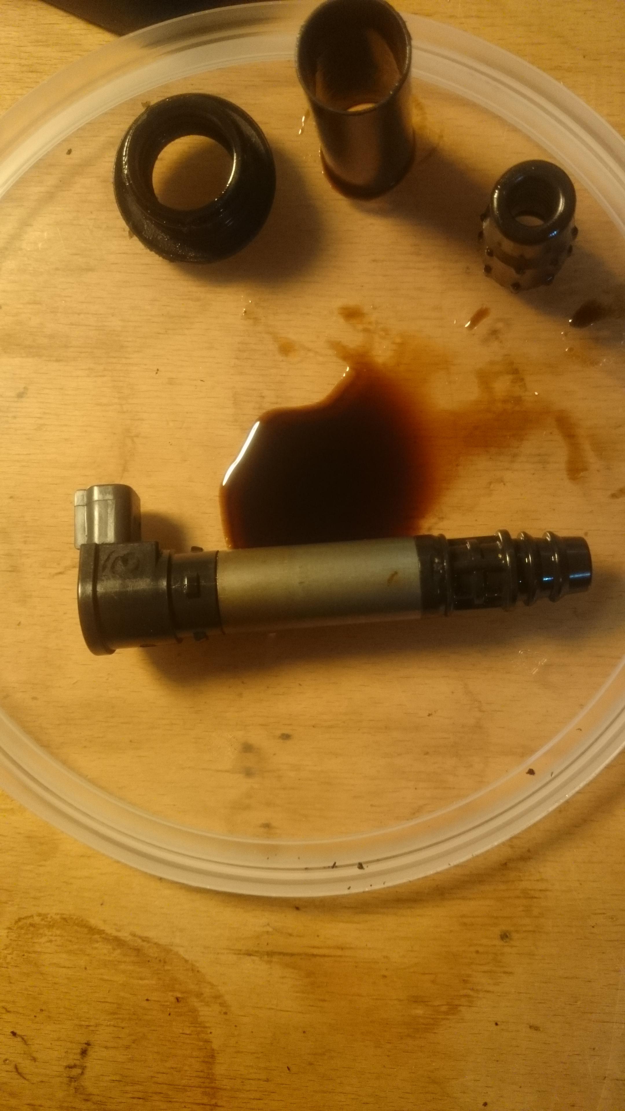

derherrliche Geschrieben 16. November 2020 report Teilen Geschrieben 16. November 2020 Hi. Hab grad die zündspulen ausgebaut. Wie zum geier krieg ich da jetzt die zündkerzen raus? Hab gesucht! Nix gefunden dazu. Und im whb is dat auch nich beschrieben. Danke für schnelle hilfe! Zitieren Link zu diesem Kommentar Auf anderen Seiten teilen Mehr Optionen zum Teilen...
East Geschrieben 16. November 2020 report Teilen Geschrieben 16. November 2020 Linker Zylinder mit der Kerzennuss aus dem Bordwerkzeug, die anderen Kerzen mit einer normalen Kerzennuss. Zitieren Link zu diesem Kommentar Auf anderen Seiten teilen Mehr Optionen zum Teilen...
derherrliche Geschrieben 16. November 2020 Autor report Teilen Geschrieben 16. November 2020 Wo ist die zündkerze? Doch je in der spule, oder? Wie öffne ich diese scheiß spulen? Zitieren Link zu diesem Kommentar Auf anderen Seiten teilen Mehr Optionen zum Teilen...
East Geschrieben 16. November 2020 report Teilen Geschrieben 16. November 2020 Nein, die Zündkerzen sitzen noch im Zylinderkopf, in den Schächten aus denen Du die Zündspulen heraus gezogen hast. Zitieren Link zu diesem Kommentar Auf anderen Seiten teilen Mehr Optionen zum Teilen...
East Geschrieben 16. November 2020 report Teilen Geschrieben 16. November 2020 Eine Frage noch, wieso ist auf dem Bild soviel Öl zu sehen? War die Zündspule so voller Öl? Zitieren Link zu diesem Kommentar Auf anderen Seiten teilen Mehr Optionen zum Teilen...
derherrliche Geschrieben 16. November 2020 Autor report Teilen Geschrieben 16. November 2020 Ja. Und wie ich jetzt gelernt habe, ist die kerze unter der spule (nicht in derselben), und warum hab ich die nicht gesehen? Weil die unter nem ölteppich versteckt ist... Zitieren Link zu diesem Kommentar Auf anderen Seiten teilen Mehr Optionen zum Teilen...
derherrliche Geschrieben 16. November 2020 Autor report Teilen Geschrieben 16. November 2020 (bearbeitet) Im zündkerzenschacht steht 5cm hoch das öl. Bearbeitet 16. November 2020 von derherrliche Zitieren Link zu diesem Kommentar Auf anderen Seiten teilen Mehr Optionen zum Teilen...
derherrliche Geschrieben 16. November 2020 Autor report Teilen Geschrieben 16. November 2020 Und ich wunder mich über schlechtes startverhalten bei kalten außentemperaturen... Zitieren Link zu diesem Kommentar Auf anderen Seiten teilen Mehr Optionen zum Teilen...
minischda Geschrieben 16. November 2020 report Teilen Geschrieben 16. November 2020 Dann ist ne neue Ventildeckeldichtung inkl. Kerzenschachtdichtungen fällig. Vermutlich ist eine Kerzenschachtdichtung defekt oder falsch montiert Zitieren Link zu diesem Kommentar Auf anderen Seiten teilen Mehr Optionen zum Teilen...
East Geschrieben 16. November 2020 report Teilen Geschrieben 16. November 2020 Jipp, da hast Du recht Rü, der Ventildeckel muss runter! Neue Ventildeckeldichtung, Kerzenschachtdichtungen und Kerzenschachtdichtungen, am besten beim starfighter1967 bestellen. Zitieren Link zu diesem Kommentar Auf anderen Seiten teilen Mehr Optionen zum Teilen...
East Geschrieben 16. November 2020 report Teilen Geschrieben 16. November 2020 @derherrliche Bevor Du die Zündkerze losdrehst, schau das Du das Öl abgesaugt bekommst, mit eine Spritze und einem Schlauch zum Beispiel, sonst läuft Dir die ganze Plörre in den Brennraum! Zitieren Link zu diesem Kommentar Auf anderen Seiten teilen Mehr Optionen zum Teilen...
derherrliche Geschrieben 16. November 2020 Autor report Teilen Geschrieben 16. November 2020 Zu spät. Wenns läuft, dann läufts. :-( Zitieren Link zu diesem Kommentar Auf anderen Seiten teilen Mehr Optionen zum Teilen...
East Geschrieben 16. November 2020 report Teilen Geschrieben 16. November 2020 Dann bleibt Dir nur noch, ALLE Zündkerzen raus, Lappen über die Kerzenschächte legen, Zündung an, Starterknopf drücken und alles rausfliegen lassen! Allerdings wird dann später Deine Motorkontrollleuchte an sein, nicht schlimm, geht nach der 3ten Warmlaufphase wieder aus! Zitieren Link zu diesem Kommentar Auf anderen Seiten teilen Mehr Optionen zum Teilen...

derherrliche Geschrieben 20. November 2020 Autor report Teilen Geschrieben 20. November 2020 Danke für die tipps. Ich tausche die zk-schachtdichtungen (ja, samt vdd ;-) ). Beim anlassen grad (geht mit angeschl. airbox, nur tank fehlt grad) mit den 3 offenen zk-schächten kam kaum ein müder tropfen den schacht hochgekrochen. Hat kaum zum abwischen gereicht. Kurios. Isses wohl schon weitergewandert. Zitieren Link zu diesem Kommentar Auf anderen Seiten teilen Mehr Optionen zum Teilen...
derherrliche Geschrieben 20. November 2020 Autor report Teilen Geschrieben 20. November 2020 vor 3 Stunden schrieb Chefschrauber: Warum wechselt man eigentlich die Zündkerzen selbst, wenn man denkt die ist in der Zündspule versteckt? Beantworte ich dir gern. Hab das noch nie gemacht. Der schacht den ich als erstes freigelegt hatte war so dunkel, das ich keine zk sehen konnte. Und was is da die konsequenz? Wenn se keiner geklaut hat, kann se ja nur in dem spulenstecker stecken, in den sie vom volumen her auch passen könnte. So mein gedankengang. Kann gerne jmd besser machen, bei mir war's aber halt jetzt so. Zitieren Link zu diesem Kommentar Auf anderen Seiten teilen Mehr Optionen zum Teilen...

derherrliche Geschrieben 20. November 2020 Autor report Teilen Geschrieben 20. November 2020 vor 23 Minuten schrieb Jünner: schau zu das Du das Oel aus den Brennräumen raus kriegst. Bevor Du den Motor anlässt sonst hast Du nachher einen Oelschlag ( Motor defekt) Will ich ja auch, nur wie? Verbrennt/verpufft das nicht einfach unsauber mit? Zitieren Link zu diesem Kommentar Auf anderen Seiten teilen Mehr Optionen zum Teilen...
Atlan Geschrieben 20. November 2020 report Teilen Geschrieben 20. November 2020 Soviel wie möglich rausmachen (in meinem Fred habe ich beschrieben, wie ich es gemacht habe). Wenn Du sie dann das erste Mal anlässt qualmt und stinkt sie gewaltig. Wenn sie einen Katalysator hat, wäre es wohl besser, wenn Du den vorher entfernen könntest. Das würde dem vermutlich nicht gut bekommen. Zitieren Link zu diesem Kommentar Auf anderen Seiten teilen Mehr Optionen zum Teilen...
derherrliche Geschrieben 20. November 2020 Autor report Teilen Geschrieben 20. November 2020 Also ich rekapituliere die menge öl in nur dem einen zylinder auf max 5ml. Wie gesagt, mit anlassen kam nix raus. Zitieren Link zu diesem Kommentar Auf anderen Seiten teilen Mehr Optionen zum Teilen...
