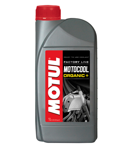

The Stig Geschrieben 18. November 2020 report Teilen Geschrieben 18. November 2020 Ich bin sogar von Destiliertem Wasser (schon um Welten besser wie Leitungsheimer) und Frostschutz weg und fahre nur noch fertiges Kühlmittel Zitieren Link zu diesem Kommentar Auf anderen Seiten teilen Mehr Optionen zum Teilen...
Atlan Geschrieben 18. November 2020 report Teilen Geschrieben 18. November 2020 Wenn da drauf steht, dass es auch für Alu-Motoren geeignet ist, warum nicht? Zitieren Link zu diesem Kommentar Auf anderen Seiten teilen Mehr Optionen zum Teilen...
The Stig Geschrieben 18. November 2020 report Teilen Geschrieben 18. November 2020 Jup isses. Gibt es ja auch von anderen Herstellern. Aber hat sich schon gut bewährt. Die Innereien sind sauber. Zitieren Link zu diesem Kommentar Auf anderen Seiten teilen Mehr Optionen zum Teilen...
