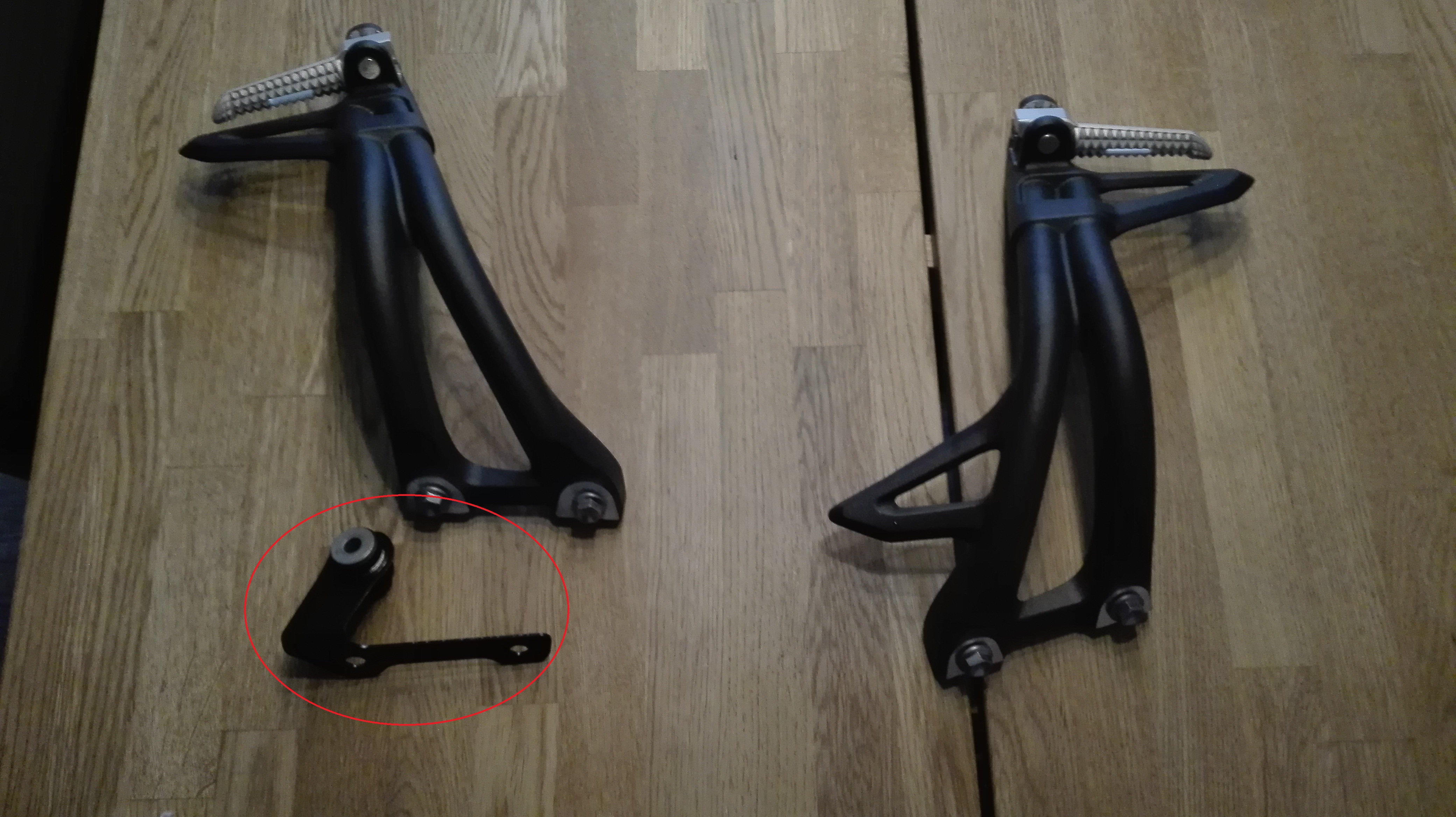

dr1878 Geschrieben 3. Dezember 2020 report Teilen Geschrieben 3. Dezember 2020 Moin zusammen, ich habe mir eine Speed Triple von 2016 gekauft. Habe jetzt die ganzen Teile sortiert die ich bei dem Motorrad dabei bekommen habe. Bei den Sozius Fussrasten war nur bei einer noch ein Winkel mit einem Gummiring dabei. Bei der zweiten nicht. Fehlt mir da was wenn ich die Fussrasten anbauen möchte oder Ist das eine Halterung für die Originalen Auspüffe? Auf dem Foto geht es um das Rot eingekreiste Bauteil. Ich habe nur eins davon. Zitieren Link zu diesem Kommentar Auf anderen Seiten teilen Mehr Optionen zum Teilen...
madcow Geschrieben 3. Dezember 2020 report Teilen Geschrieben 3. Dezember 2020 Soweit ich das in Erinnerung habe müsste das so vollständig sein. Die rechte Raste wird einfach so an den Rahmen geschraubt und links kommt das Blech mit Winkel zwischen. Der Winkel hält nicht den Auspuff sondern das das Y-Rohr. Zitieren Link zu diesem Kommentar Auf anderen Seiten teilen Mehr Optionen zum Teilen...
TripleInside Geschrieben 3. Dezember 2020 report Teilen Geschrieben 3. Dezember 2020 Das ist richtig. Ich habe die Rasten demontiert und nur den Halter für das Y-Rohr montiert ..GrußNorbert.. über ein mobiles Endgerät. Zitieren Link zu diesem Kommentar Auf anderen Seiten teilen Mehr Optionen zum Teilen...
dr1878 Geschrieben 3. Dezember 2020 Autor report Teilen Geschrieben 3. Dezember 2020 Alles klar Madcow & TripleInside. Verstehe jetzt ergibt die Halterung auch einen Sinn. Ich merke schon hier im Forum wird einem immer gut und sehr schnell geholfen. Zitieren Link zu diesem Kommentar Auf anderen Seiten teilen Mehr Optionen zum Teilen...
