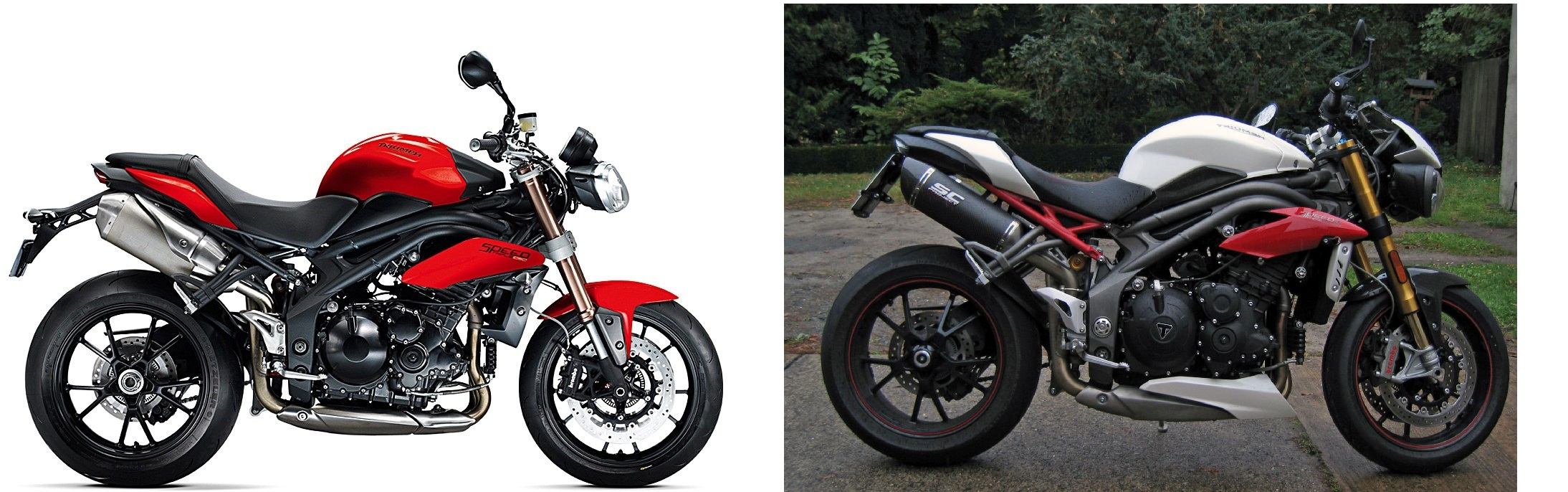

Faro Geschrieben 8. Januar 2021 report Teilen Geschrieben 8. Januar 2021 Hallo, ich bin grade mitten in einem grossen Umbauprojekt und da ist mir noch ein Gedanke gekommen: würde der Tank der NN01 ohne größere Probleme auf die 515NV passen? Also befestigungs- und anschlusstechnisch? Die alte Sitzbank soll auf jeden Fall draufbleiben. Ich finde den Tank der NN01 einfach schnittiger und besser konturiert. Ausserdem mache ich mir noch Gedanken über eine 2- farbige Lackierung und dafür würde sich der 01er Tank auch besser eignen, da man besser mit der Farbe an den Konturen arbeiten kann. Der Aufwand sollte sich in einem vertretbaren Rahmen bewegen. Also finanziell und handwerksmässig. Aber erstmal: wäre das möglich? Der Tank muss natürlich auch auf den Rahmen passen - wenn das nicht gegeben ist, scheidet die Idee aus. Befestigungslaschen kann man umschweißen- aber den ganzen Tank will ich nicht umarbeiten. Bin schon sehr gespannt auf eure Kommentare. Werde parallel dazu bei Triumph Lübeck anrufen- die haben einen ausgezeichnet technisch versierten Meister dort, der mir schon viele wertvolle Tipps gegeben hat. Umbauwütige Grüße Frank Zitieren Link zu diesem Kommentar Auf anderen Seiten teilen Mehr Optionen zum Teilen...

Triple/one Geschrieben 20. Januar 2021 report Teilen Geschrieben 20. Januar 2021 Moin So auf den ersten Blick könnte das klappen. Zitieren Link zu diesem Kommentar Auf anderen Seiten teilen Mehr Optionen zum Teilen...
Hopfi Geschrieben 3. Februar 2021 report Teilen Geschrieben 3. Februar 2021 Der Rahmen von der NV zur NN hat sich nicht geändert, könnte mir sogar vorstellen das die Befestigungspunkte gleich sindGesendet von iPhone mit Tapatalk Zitieren Link zu diesem Kommentar Auf anderen Seiten teilen Mehr Optionen zum Teilen...
Faro Geschrieben 8. Februar 2021 Autor report Teilen Geschrieben 8. Februar 2021 Habe mich entschlossen den ursprünglichen Tank draufzulassen. Ist mir einfach zu viel Arbeit es auszuprobieren. Dazu müsste man einen NN01 Tank haben und ihn draufsetzen. Mein Bike steht auseinandergenommen in einer Customwerkstatt in Bad Doberan. Nächste kooperative Triumph Werkstatt ist 100km weg in Lübeck. Bedeutet Tank organisieren/ kaufen, ausprobieren. Dann ist noch die Frage, wenn der Tank passt, wie sieht es mit der Sitzbank aus? Passt sie in die Aufnahmepunke am Tank? Brauche ich eventuell noch ne neue Sitzbank? Müsste man alles checken. Habe meine Sitzbank schon aufwendig polstern lassen. Das wäre dann auch umsonst gewesen. Das Kostenrisiko ist mir einfach zu groß. Vom Zeitaufwand mal ganz zu schweigen. Wenn hier jemand diese Aktion schon durch geführt hätte, wäre es leichter. Oder man hat einen sehr kompetenten Triumph Techniker an der Hand, der einem weiterhelfen kann. In Lübeck haben sie so jemanden, der mir schon viel weitergeholfen hat, allerdings muss er nebenbei noch arbeiten. Ich mag ich schon gar nicht mehr belästigen. Also Projekt Tank ad acta gelegt. Die Teile sind auch schon beim Lackierer. Triple/one reagierte darauf 1 Zitieren Link zu diesem Kommentar Auf anderen Seiten teilen Mehr Optionen zum Teilen...

Faro Geschrieben 12. Februar 2021 Autor report Teilen Geschrieben 12. Februar 2021 Habe mir eben in der Bucht einen NN Tank angeschaut. https://www.ebay.de/itm/Triumph-Speed-Triple-RS-NN02-Tank-Benzintank-original-Matt-Jet-Black-ab-2019/274561444301?pageci=65dfdca1-84bb-4f3c-83f0-8f7f3ff34e3f&redirect=mobile Hat er ja ausgiebig fotografiert. Sieht erstmal alles gut aus. Bleibt die Sitzbankbefestigung. Die Steckwinkel hat er demontiert. Stimmt hier die Lage des Befestigungspunktes? Ich denke mal, der Rest sollte passen. Habe da meinen demontierten Tank vor Augen. Zitieren Link zu diesem Kommentar Auf anderen Seiten teilen Mehr Optionen zum Teilen...
