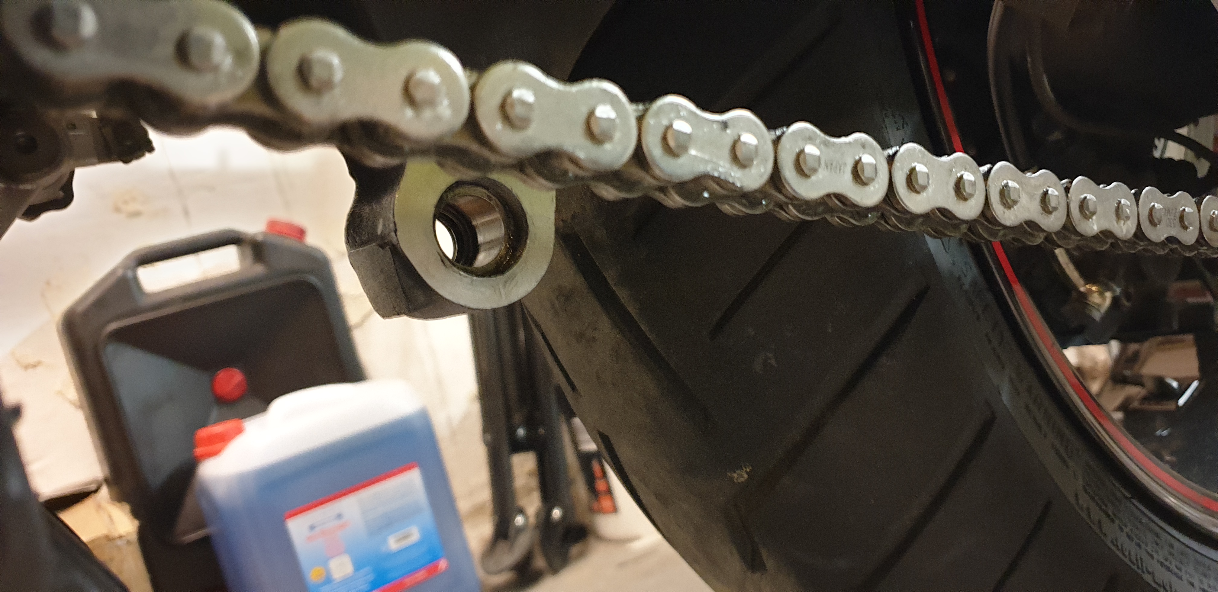

Sooo - Zeit für ein Feedback!
Habe mir beim schrauben leider einen Hexenschuss oder so zugezogen - deswegen war paar Tage Pause..

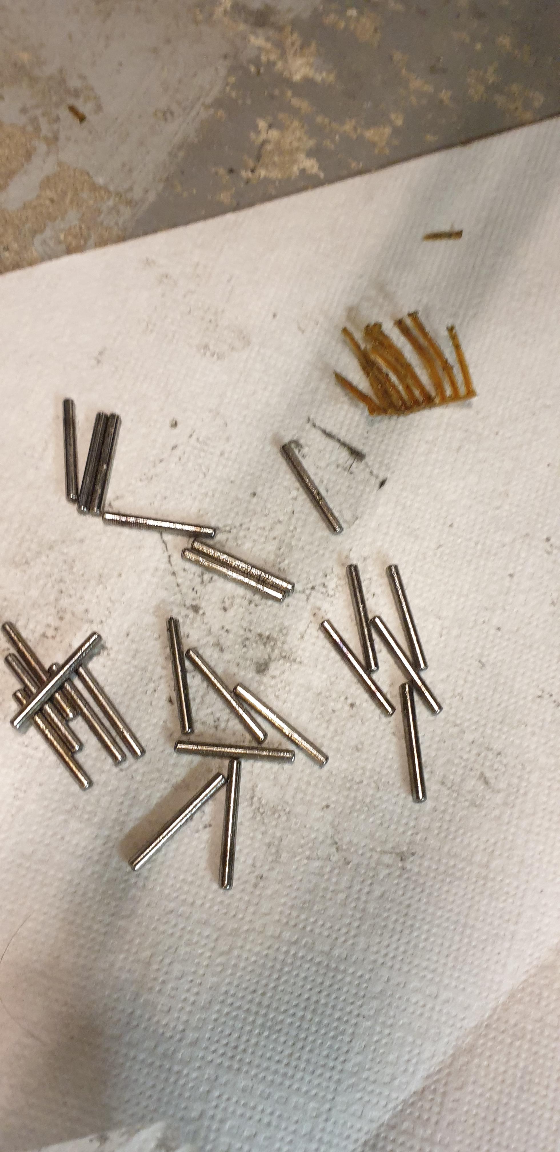

Heute nochmal mit kühlem Kopf an an das Lager und die Rollen eingesetzt. Um das hart gewordene Fett auf der "Rückseite" zu entfernen, habe ich einfach alle Rollen rausgenommen und dann wieder mit Fett eingesetzt:
Gern hätte ich das auch mit den beiden Lägern im Knochen gemacht - da wollen die Rollen aber partout nicht rauskommen. Egal, Gummis raus, viel Fett rein, alles wieder zu und Hülse einstecken. Dreht prima.
Bild1 - Leeres Lager
Bild 2) Rollen und hart gewordenes Fett
Danke euch für die - wie immer - kompetente Hilfe :)
Jetzt überlege ich ja ob ich noch die Schwinge ausbauen soll. Die Lager sehen bestimmt genauso "toll" aus....

Sorry, das ist kein hart gewordenes Fett. das ist der "Käfig" von den Nadeln!
Das gehört so!!!
Link to post
Share on other sites
vor 21 Minuten schrieb 3zylinder:
Fast richtig. Das WAR der Käfig...
Gerhard
