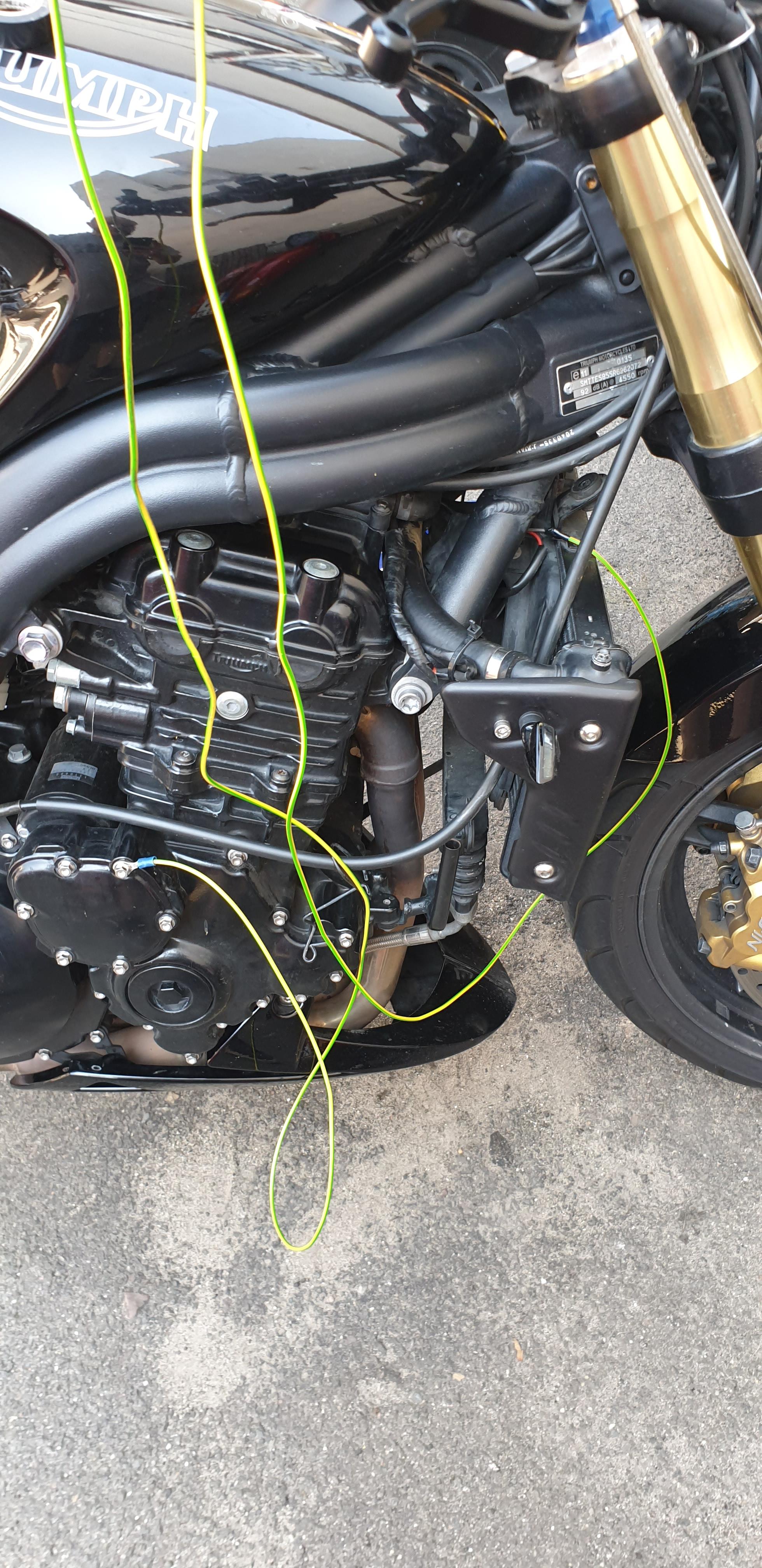

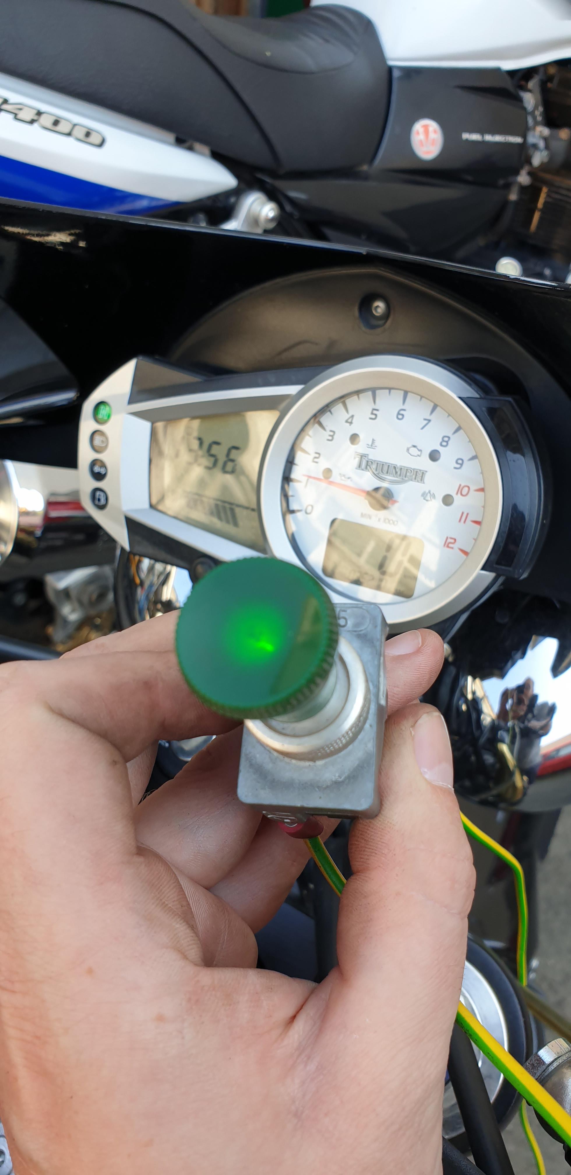

hasde Geschrieben 24. Juli 2021 Autor report Teilen Geschrieben 24. Juli 2021 (bearbeitet) Habe mir jetzt ne Lampe drangebaut und solange warmlaufen lassen bis Lüfter lief. Ausgemacht, angemacht. Lüfter lief nicht mehr, aber Lampe leuchtete. Ergo: Strom kommt also am Lüfter an, er läuft aber nicht. Also Lüfter neu. Bearbeitet 25. Juli 2021 von hasde The Stig reagierte darauf 1 Zitieren Link zu diesem Kommentar Auf anderen Seiten teilen Mehr Optionen zum Teilen...

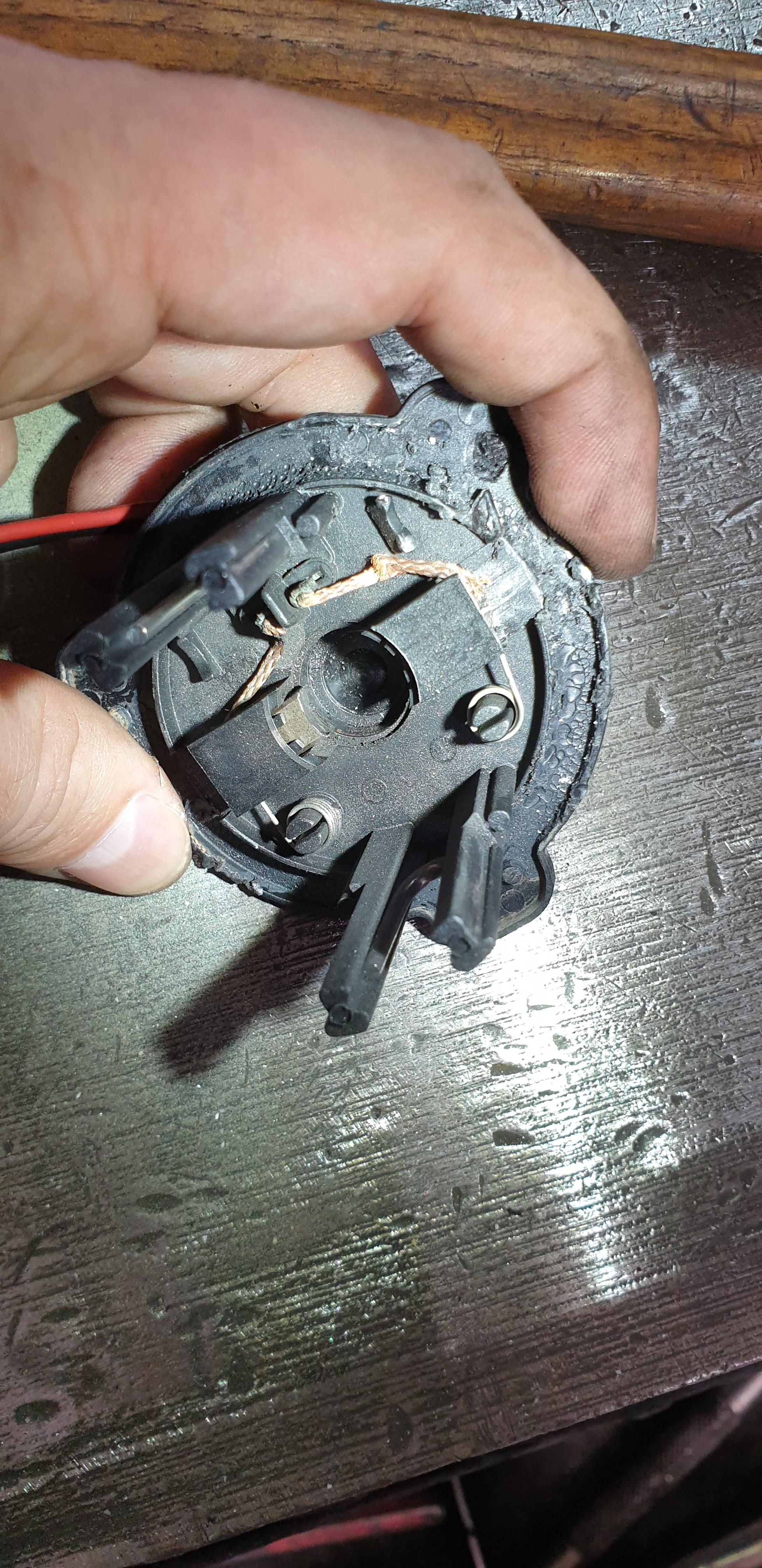

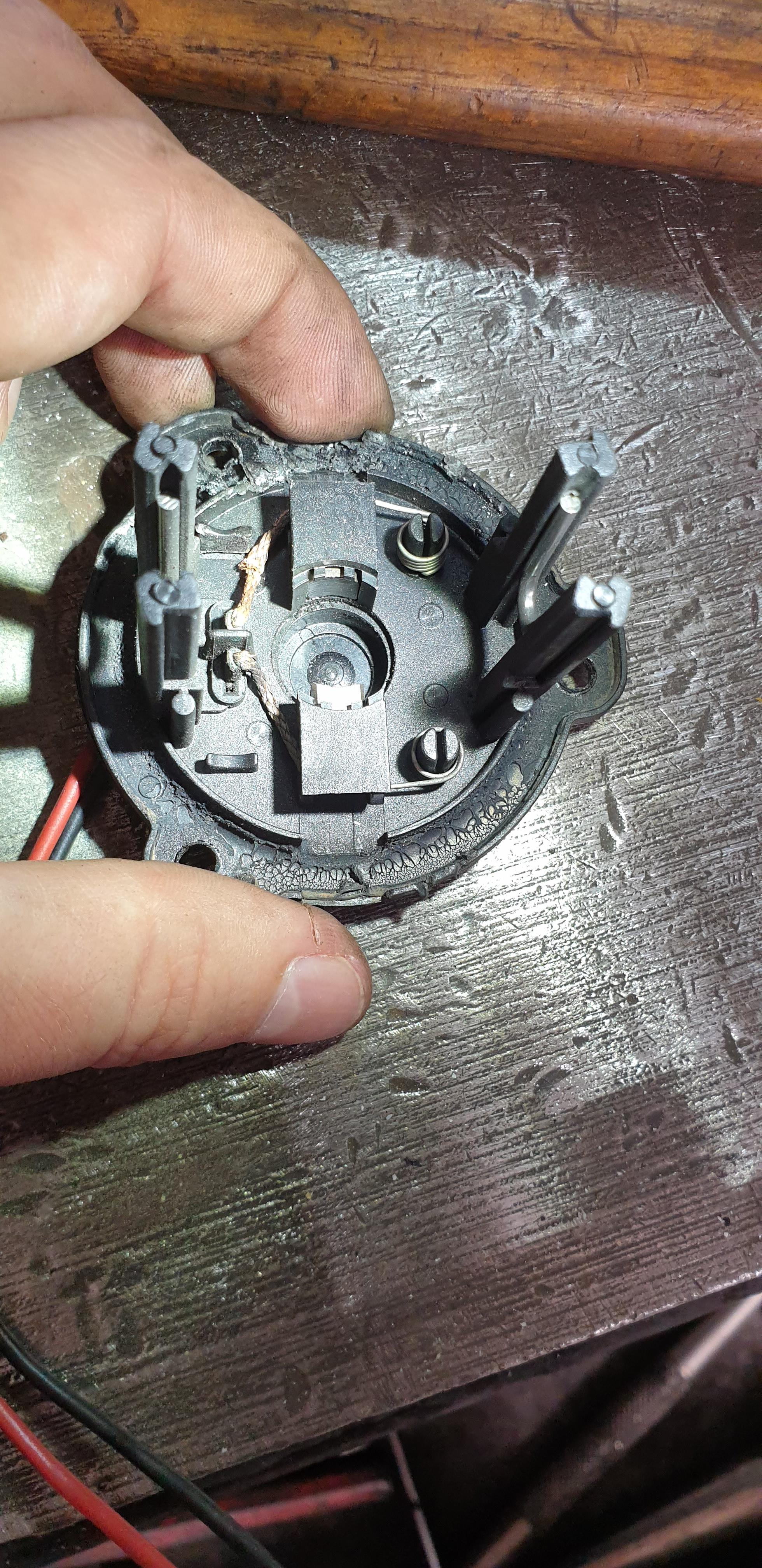

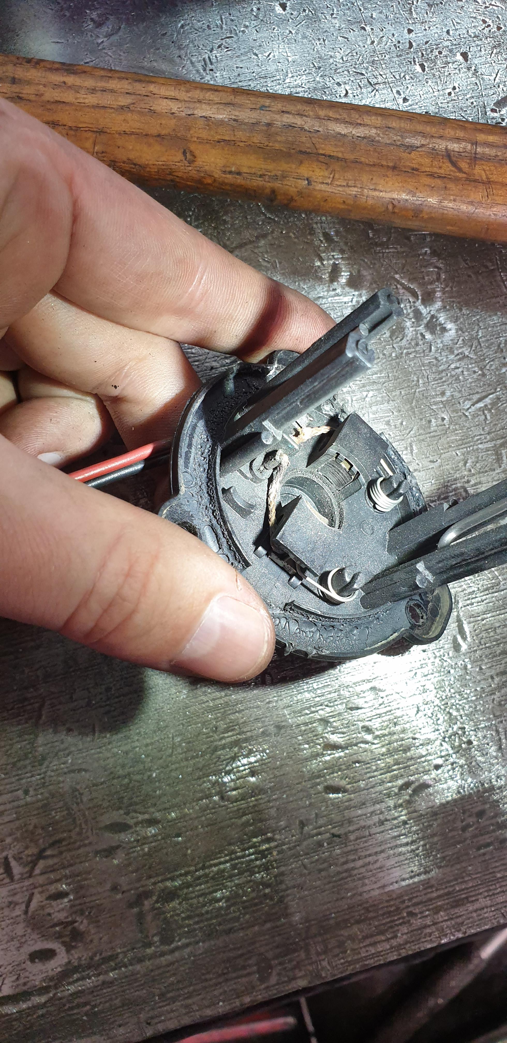

hasde Geschrieben 3. August 2021 Autor report Teilen Geschrieben 3. August 2021 Scheinen tatsächlich die Kohlen gewesen zu sein. Der Lüfter ging solange die Maschine nicht warm war. Naja, neue WaPu, neuer Thermostat können ja nicht schaden. Ich denke, das war es nun... hoffentlich. Zitieren Link zu diesem Kommentar Auf anderen Seiten teilen Mehr Optionen zum Teilen...

j.-tommy Geschrieben 3. August 2021 report Teilen Geschrieben 3. August 2021 (bearbeitet) zum testen kannst du auch die schlitze der anschlusskabel der kohlen vorsichtig etwas erweitern (nur 0,5 - 1mm!)...dann können die kohlen wieder 'nachrutschen' und liegen wieder richtig an...und haben in aller regel noch genügend führungsfläche... funktioniert z.b. bei meiner stichsäge schon seit über 6 jahren... man kann auch die kohlen hinten vorsichtig einkerben, dass das kabel platz hat in die führung zu rutschen...aber dann besteht die gefahr, dass die kohlen nach unten aus der führung gedrückt werden...(gehen tut es aber) Bearbeitet 3. August 2021 von j.-tommy Zitieren Link zu diesem Kommentar Auf anderen Seiten teilen Mehr Optionen zum Teilen...
