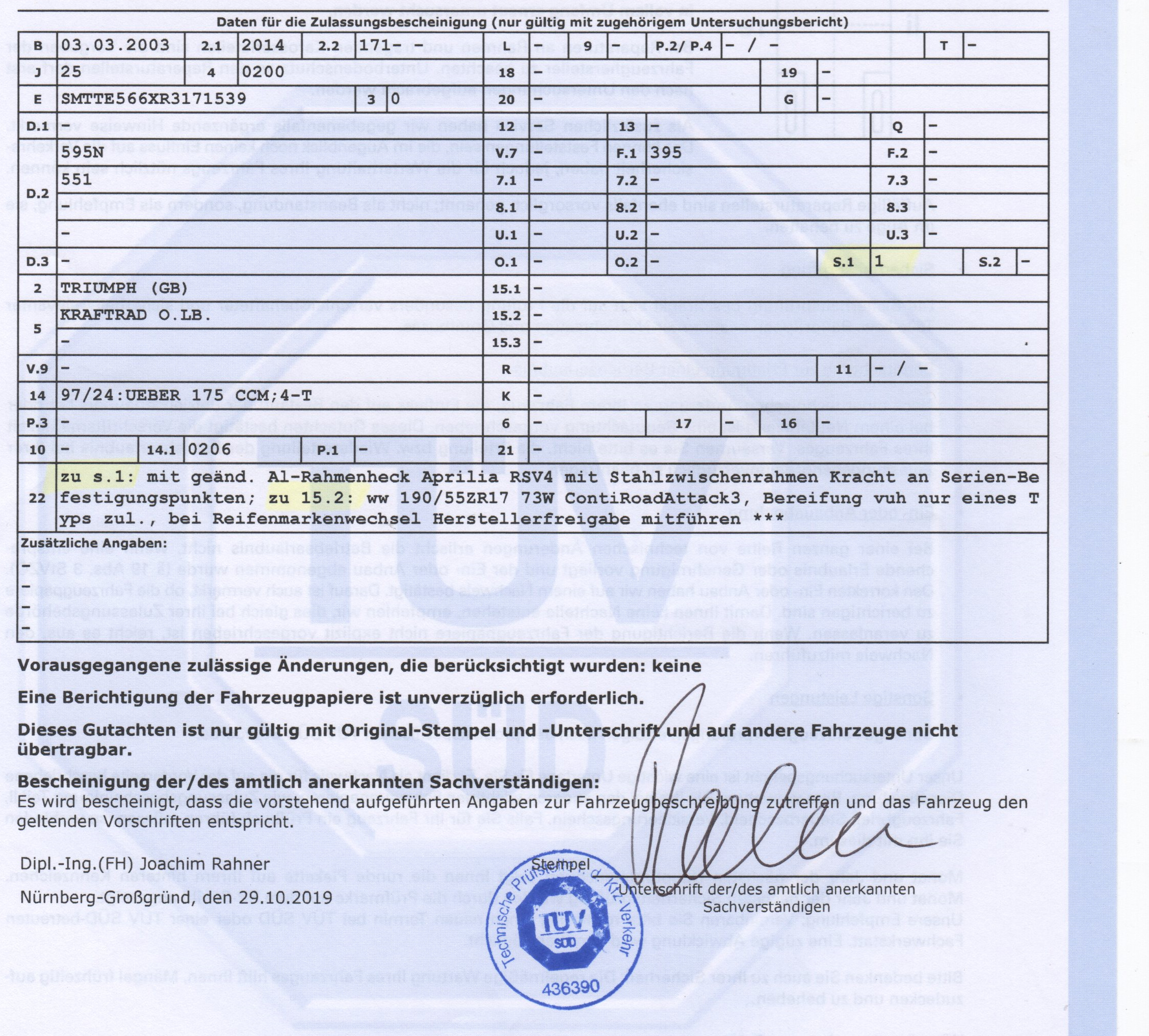

Birdy Geschrieben 29. April 2021 report Teilen Geschrieben 29. April 2021 Letztes Jahr hat mein Reifenhändler irrtümlich statt des M7RR 190/50 den 190/55 für meine T509 bestellt. Da ich den nächsten Tag zum Circuit de Chenevieres wollte ließ ich ihn aufziehen. Hatte schon länger mit dieser Reifengröße geliebäugelt, aber wegen Eintragungsproblemen konnte ich mich nie durchringen diese zu probieren. Jetzt ist er drauf und ich bin sehr zufrieden, kein Vergleich zum 50er Querschnitt, aber leider illegal, möchte aber nur ungern wieder zurück. Hab' jetzt die Möglichkeit den Reifen vielleicht eingetragen zu bekommen. Jetzt zu meiner Frage: Kann mir evtl. jemand, der die Größe 190/55 bei seiner Speedy T509/955i eingetragen hat, eine Kopie des Fahrzeugscheins zur Verfügung stellen? Das würde wahrscheinlich meine Chancen bei der Eintragung wesentlich erhöhen. Gruß Volker Zitieren Link zu diesem Kommentar Auf anderen Seiten teilen Mehr Optionen zum Teilen...

Necrol Geschrieben 29. April 2021 report Teilen Geschrieben 29. April 2021 Zitat meines TÜV-Prüfers: "Das heißt Einzelabnahme weil das an jedem Fahrzeug einzeln geprüft wird". Der Reifen muss freigängig in Schwinge und Spritschutz (sofern vorhanden) sein. Das ist bei den Schwingen gegeben. Der Spritschutz musste bei meiner 595N etwas höher. Das Maß für freigängig war "mindestens 1 DIN WMF" seitlich. Ansonsten musst noch deine Endübersetzung beachten. Durch den größeren Abrollumfang ändert sich vmax, Drehzahlniveau bei Geschwindigkeit xy und entsprechend das Abgasverhalten. Will sagen: in einem gewissen Wert musst du da bleiben. Ich glaube +-8%, bin mir da aber nicht mehr sicher. klompi reagierte darauf 1 Zitieren Link zu diesem Kommentar Auf anderen Seiten teilen Mehr Optionen zum Teilen...

klompi Geschrieben 30. April 2021 report Teilen Geschrieben 30. April 2021 vor 9 Stunden schrieb Necrol: Zitat meines TÜV-Prüfers: "Das heißt Einzelabnahme weil das an jedem Fahrzeug einzeln geprüft wird". Der Reifen muss freigängig in Schwinge und Spritschutz (sofern vorhanden) sein. Das ist bei den Schwingen gegeben. Der Spritschutz musste bei meiner 595N etwas höher. Das Maß für freigängig war "mindestens 1 DIN WMF" seitlich. Ansonsten musst noch deine Endübersetzung beachten. Durch den größeren Abrollumfang ändert sich vmax, Drehzahlniveau bei Geschwindigkeit xy und entsprechend das Abgasverhalten. Will sagen: in einem gewissen Wert musst du da bleiben. Ich glaube +-8%, bin mir da aber nicht mehr sicher. Geht nur noch per Einzelabnahme , mit Fahrversuch etc. Kosten ca. 300-350 € . Marsipulami reagierte darauf 1 Zitieren Link zu diesem Kommentar Auf anderen Seiten teilen Mehr Optionen zum Teilen...

j.-tommy Geschrieben 30. April 2021 report Teilen Geschrieben 30. April 2021 einzelabnahme ist richtig...aber auch bei mir hat es geholfen, eine kopie zu zeigen, dass es geht... entscheiden muss letztendlich der prüfer...der muss ja auch unterschreiben... manche haben dazu lust und andere wollen diese entscheidung eben nicht treffen... wichtig finde ich aber auch, dass BEIDE reifengrössen eingetragen sind... mir ist es unterwegs mal passiert, dass der 55er reifen nicht vorrätig war...ein 50er aber schon...und ich konnte direkt weiterfahren... Zitieren Link zu diesem Kommentar Auf anderen Seiten teilen Mehr Optionen zum Teilen...

The Stig Geschrieben 1. Mai 2021 report Teilen Geschrieben 1. Mai 2021 (bearbeitet) Mit dem Prüfer reden was er will oder braucht. 190/50-17 mag nicht mehr im Schein stehen. Aber ist nach wie vor im CoC. Und darf man fahren. Und bei mir steht es sogar ausdrücklich Wahlweise drin Bearbeitet 1. Mai 2021 von The Stig Zitieren Link zu diesem Kommentar Auf anderen Seiten teilen Mehr Optionen zum Teilen...
Birdy Geschrieben 2. Mai 2021 Autor report Teilen Geschrieben 2. Mai 2021 Moin Stig, danke für die Kopie deines Fahrzeugscheins. Ist zwar nicht für eine T509 sondern für eine 595N aber Rahmen Schwinge und Felgenbreite sind ja gleich, soweit ich weiß. Kann unter Umständen hilfreich sein. Gruß Volker Zitieren Link zu diesem Kommentar Auf anderen Seiten teilen Mehr Optionen zum Teilen...
The Stig Geschrieben 2. Mai 2021 report Teilen Geschrieben 2. Mai 2021 (bearbeitet) Wenn du den richtigen Prüfer hast, alles kein Drama. Wenn einer schon um Vorfeld Probleme macht, gleich wechseln. Immer jemanden suchen der Erfahrung in solchen Einzelabnahmen hat. Jemand der 30 Jahre AU bei Traktoren gemacht hat, nützt da nichts. Bearbeitet 3. Mai 2021 von The Stig Zitieren Link zu diesem Kommentar Auf anderen Seiten teilen Mehr Optionen zum Teilen...
Zioux Geschrieben 3. Mai 2021 report Teilen Geschrieben 3. Mai 2021 Moin, habe das auch vor langer Zeit machen lassen. War nicht mehr Aufwand und Kosten als einen Lenker eintragen lassen. Sollte noch irgendwo ne Kopie haben. Bitte schick mir eine PN wenn ich die suchen soll. Gruß Zioux Zitieren Link zu diesem Kommentar Auf anderen Seiten teilen Mehr Optionen zum Teilen...
SiRoBo Geschrieben 3. Mai 2021 report Teilen Geschrieben 3. Mai 2021 On 5/2/2021 at 1:51 PM, The Stig said: Wenn du den richtigen Prüfer hast, alles kein Drama. Wenn einer schon um Vorfeld Probleme Nacht, gleich wechseln. So viel Glück hattest Du bei Deiner Eintragung jetzt aber auch nicht?! Vorher hättest Du alles gemischt in Originalgröße fahren dürfen (sogar Radial- und Diagonalreifen von 2 Herstellern gemischt!), mit der neuen Größe dann nur noch gleichen Typ von CRA3 oder Freigabe. Nix mehr mit Sport/Road mischen, nacheinander wechseln wegen Restprofil oder oder oder. Und was passiert jetzt, wo es quasi keine Freigabe mehr geben wird? Nicht falsch verstehen, möchte Dir das nicht mies machen und ich hätte das damals vermutlich zähneknirschend auch akzeptiert. Aber sooo optimal ist das jetzt auch nicht gelaufen. Oder? Zitieren Link zu diesem Kommentar Auf anderen Seiten teilen Mehr Optionen zum Teilen...
The Stig Geschrieben 3. Mai 2021 report Teilen Geschrieben 3. Mai 2021 Ich habe da kein Problem damit. Fahre trotzdem auch andere Reifen. Aber beim anstehenden Tüv und dem Eintragen der Radial Bremse rede ich noch einmal mit ihm, das er es mir raus nimmt. Zitieren Link zu diesem Kommentar Auf anderen Seiten teilen Mehr Optionen zum Teilen...
Birdy Geschrieben 11. Mai 2021 Autor report Teilen Geschrieben 11. Mai 2021 So, ein kleines Update. Hatte letzte Woche bei der Dekra angerufen und von einem Mitarbeitern die Handy Nr. des betreffenden Kollegen bekommen der §21 Gutachten macht. Nach einem kurzen Telefonat, in dem ich ihm sagte was ich wollte und ob er das machen könnte, sagte er mir das es grundsätzlich kein Problem sei. Wir machten einen Termin für heute aus. Allerdings sollte ich die Speedy schon am Vorabend vorbei bringen, dann könnte er das zwischendurch machen und wäre flexibler weil er auch Außendienst macht. Hätte zwar lieber mit ihm persönlich gesprochen, aber egal.... Heute gegen mittag kam ein Anruf, ich könnte mein Motorrad wieder abholen, die Begutachtung wäre positiv abgeschlossen. Für nächste Woche hab' ich jetzt einen Termin bei der Zulassungsstelle zur Eintragung in die Papiere, leider nur für dem M7RR, der Gutachter war nicht bereit mir die Reifenfabrikatsbindung auszutragen. Damit kann ich aber leben, bin ja froh das er mir das überhaupt gemacht hat. Beim TÜV bekam ich ja noch nicht mal einen Rückruf, die haben es echt nicht nötig. Das Gutachten hat 140 Euro incl. Fahrversuch gekostet. @Zioux, danke für's Angebot, leider eben erst gelesen. Gruß Volker Zitieren Link zu diesem Kommentar Auf anderen Seiten teilen Mehr Optionen zum Teilen...
