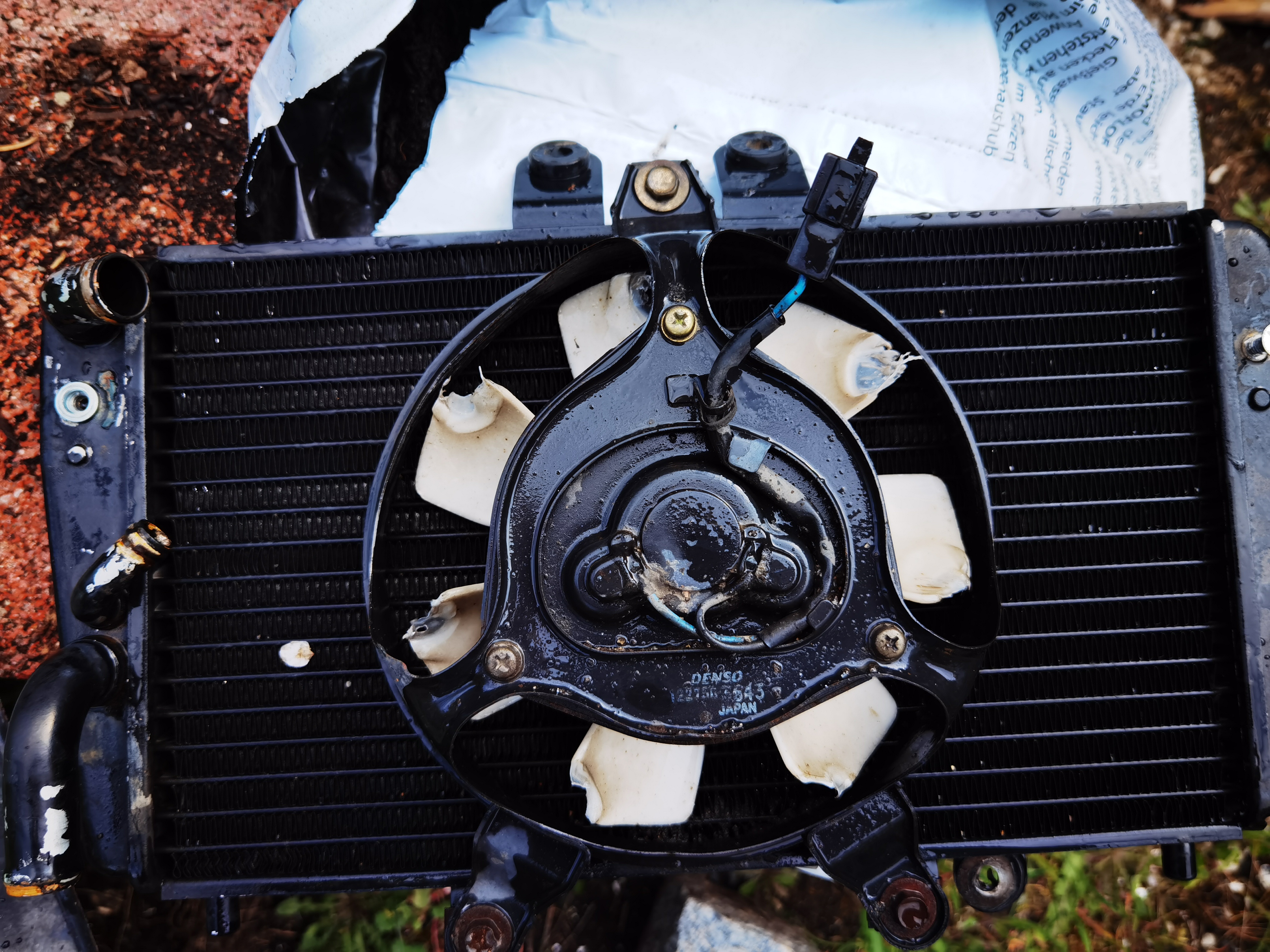

Blizzard Geschrieben 2. Mai 2021 report Teilen Geschrieben 2. Mai 2021 Ich hab mal eine Frage. Meine ventilatorblätter meiner triumph speed triple 955i sind angeschmolzen. Den Fehler hab ich auch gleich ausmachen können. Der Kühler stammt Lüfter sitzen zu nah an den krümmern, so das die Hitze vom Krümmer die lüfterblätter mit der Zeit schmelzen lässt. Jetzt meine Frage? Wer hätte das Problem schon und was habt ihr dagegen unternommen?? Gibt es villt einen mit alublättern oder irgendwas anderes?? Zitieren Link zu diesem Kommentar Auf anderen Seiten teilen Mehr Optionen zum Teilen...

triplehead Geschrieben 2. Mai 2021 report Teilen Geschrieben 2. Mai 2021 Bei mir waren Steinchen im shroud die Ursache. Der Ventilator konnte sich nicht mehr drehen und ist geschmolzen und dann abgeschert. Hatte ich 2x. Dann habe ich unten im shroud ein Fenster reingemacht wo der Dreck rausfallen kann. Seitdem ist Ruhe. Zitieren Link zu diesem Kommentar Auf anderen Seiten teilen Mehr Optionen zum Teilen...

triplehead Geschrieben 3. Mai 2021 report Teilen Geschrieben 3. Mai 2021 (bearbeitet) vor 8 Stunden schrieb Blizzard: Sein Dienst tut er ja, aber halt nicht mehr so gut aussehen 😂 Du hast nach Ursache und Abhilfe gefragt und ich habe dir darauf Antworten gegeben Dein Lüfter schaut exakt so aus als ob ein Fremdkörper ihn am Rotieren gehindert hat: Die Temperatur steigt, der Kunststoff wird weich und deformiert sich an was immer da im Weg ist. Der Lüftermotor hat erstaunlich viel Power.... Atlan hat eine Daytona, wo es im Schritt recht warm werden kann, da macht das Relais Sinn, behebt aber nicht das eigentliche Problem. Bearbeitet 3. Mai 2021 von triplehead Zitieren Link zu diesem Kommentar Auf anderen Seiten teilen Mehr Optionen zum Teilen...
Blizzard Geschrieben 3. Mai 2021 Autor report Teilen Geschrieben 3. Mai 2021 Ich hab das geprüft und er dreht I'm Augenblick frei. Ich werde aber auch Ihrem Ratschlag folge leisten und werde das Blech und etwas ausschneiden, das keine Fremdkörper sich mehr festsetzen können. Dennoch finde ich als zusatz Lösung, die Idee mit dem Relais sehr gut und auch sinnig. Zitieren Link zu diesem Kommentar Auf anderen Seiten teilen Mehr Optionen zum Teilen...

Atlan Geschrieben 3. Mai 2021 report Teilen Geschrieben 3. Mai 2021 Meine Theorie ist, dass im Stand, also ohne Fahrtwind, die Lüfterblätter sich durch ihre ungünstige Lage direkt vor den Auspuffkrümmern zu sehr aufheizen. Deshalb meine Lösung. Als Relais käme das hier in Frage oder das hier, oder, oder ..... Mit der Lasche habe ich es im Batteriekasten neben der Batterie angeschraubt. Dann Zündungsplus zum betätigen von der einen Seite und die andere mit an die Leitung vom Neutralschalter angeschlossen. Die Lastseite parallel zum Relais, das sowieso schon den Lüfter betätigt. Zündungsplus, kein Dauerplus, sonst geht der Lüfter nur noch aus, wenn Du fährst (Oder mit eingelegtem Gang parkst.) Zitieren Link zu diesem Kommentar Auf anderen Seiten teilen Mehr Optionen zum Teilen...
Blizzard Geschrieben 3. Mai 2021 Autor report Teilen Geschrieben 3. Mai 2021 vor einer Stunde schrieb triplehead: Du hast nach Ursache und Abhilfe gefragt und ich habe dir darauf Antworten gegeben Dein Lüfter schaut exakt so aus als ob ein Fremdkörper ihn am Rotieren gehindert hat: Die Temperatur steigt, der Kunststoff wird weich und deformiert sich an was immer da im Weg ist. Der Lüftermotor hat erstaunlich viel Power.... Atlan hat eine Daytona, wo es im Schritt recht warm werden kann, da macht das Relais Sinn, behebt aber nicht das eigentliche Problem. vor 45 Minuten schrieb triplehead: Das mag daran liegen, dass der Fremdkörper wieder rausgefallen ist vor 8 Minuten schrieb Atlan: Meine Theorie ist, dass im Stand, also ohne Fahrtwind, die Lüfterblätter sich durch ihre ungünstige Lage direkt vor den Auspuffkrümmern zu sehr aufheizen. Deshalb meine Lösung. Als Relais käme das hier in Frage oder das hier, oder, oder ..... Mit der Lasche habe ich es im Batteriekasten neben der Batterie angeschraubt. Dann Zündungsplus zum betätigen von der einen Seite und die andere mit an die Leitung vom Neutralschalter angeschlossen. Die Lastseite parallel zum Relais, das sowieso schon den Lüfter betätigt. Zündungsplus, kein Dauerplus, sonst geht der Lüfter nur noch aus, wenn Du fährst (Oder mit eingelegtem Gang parkst.) Vielen Dank für die Antwort 👌 Zitieren Link zu diesem Kommentar Auf anderen Seiten teilen Mehr Optionen zum Teilen...
