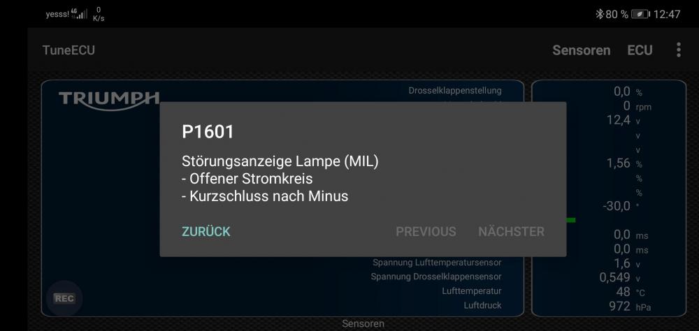

philogyn Geschrieben 21. August 2021 Autor report Teilen Geschrieben 21. August 2021 (bearbeitet) Schönen Vormittag euch allen... Bin grad ne Runde unterwegs, also der Tankinhalt war nicht das Problem, voll getankt u flackert noch immer... Bei vollem Schub zB hügelabwärts kein Leuchten, bei Beschleunigung flackern, bei Stand / Leerlauf mal schwach Leuchten, mal aus... Werde Fehlerspeicher auslesen, TuneECU hab ich eh u ein gratis Programm auch.... Mal sehen... Eventuell Feuchtigkeitsproblem, da Temperaturanzeige innen angelaufen ist?! Komisch allemal... GLG aus Kärnten Bearbeitet 21. August 2021 von philogyn Zitieren Link zu diesem Kommentar Auf anderen Seiten teilen Mehr Optionen zum Teilen...

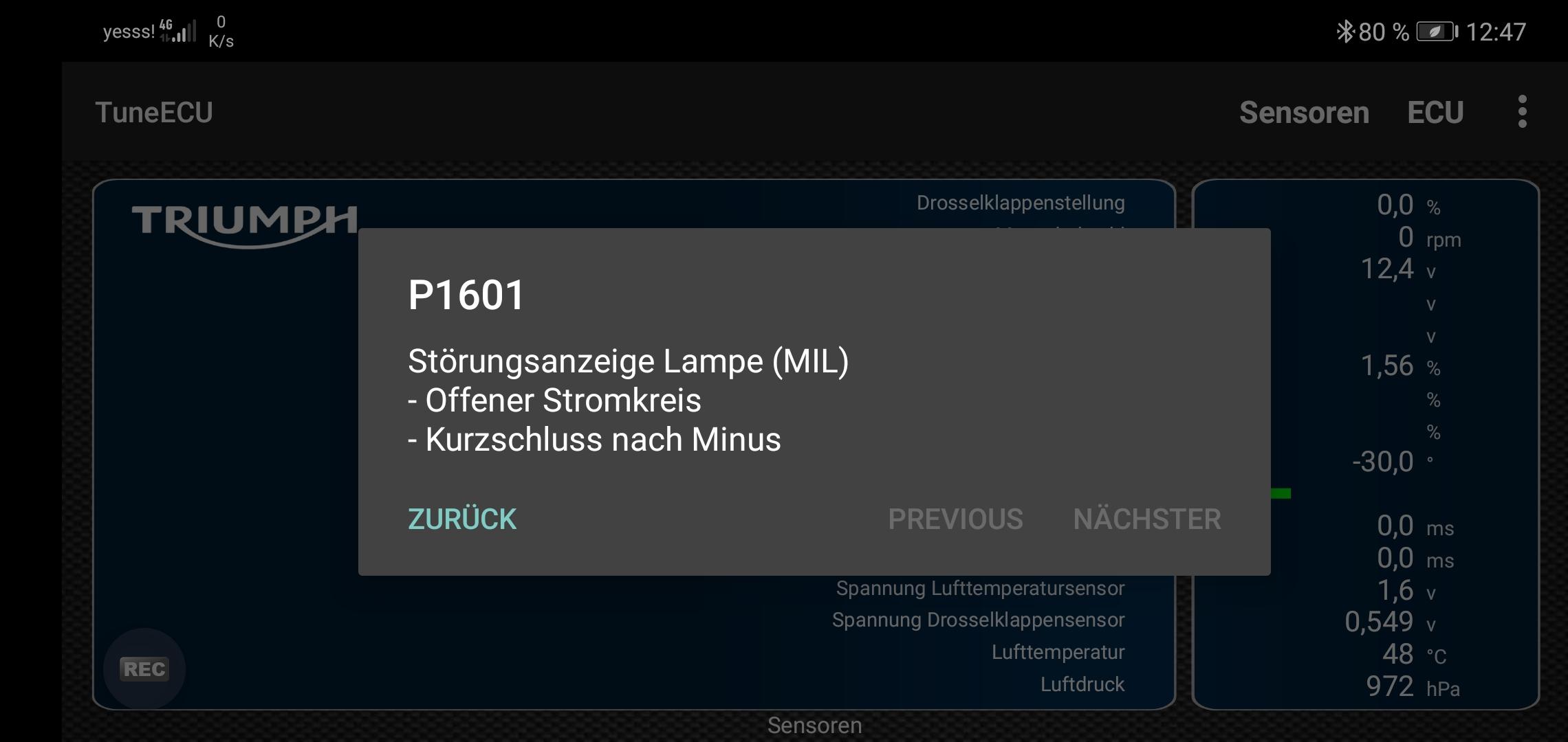

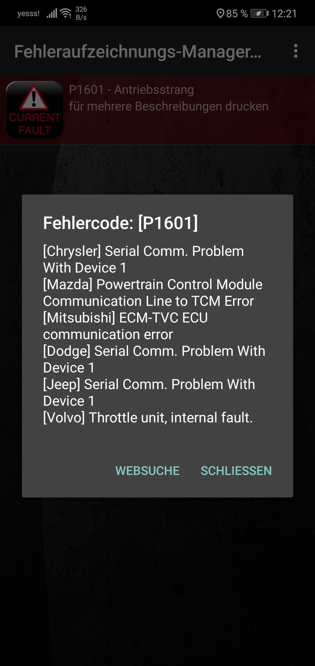

philogyn Geschrieben 21. August 2021 Autor report Teilen Geschrieben 21. August 2021 Torque sagt mir... Siehe Bilder... Für TuneECU brauch ich nen Bluetooth Dongle, hab nur WLAN bzw Rj45 (noch nie probiert)... Zitieren Link zu diesem Kommentar Auf anderen Seiten teilen Mehr Optionen zum Teilen...

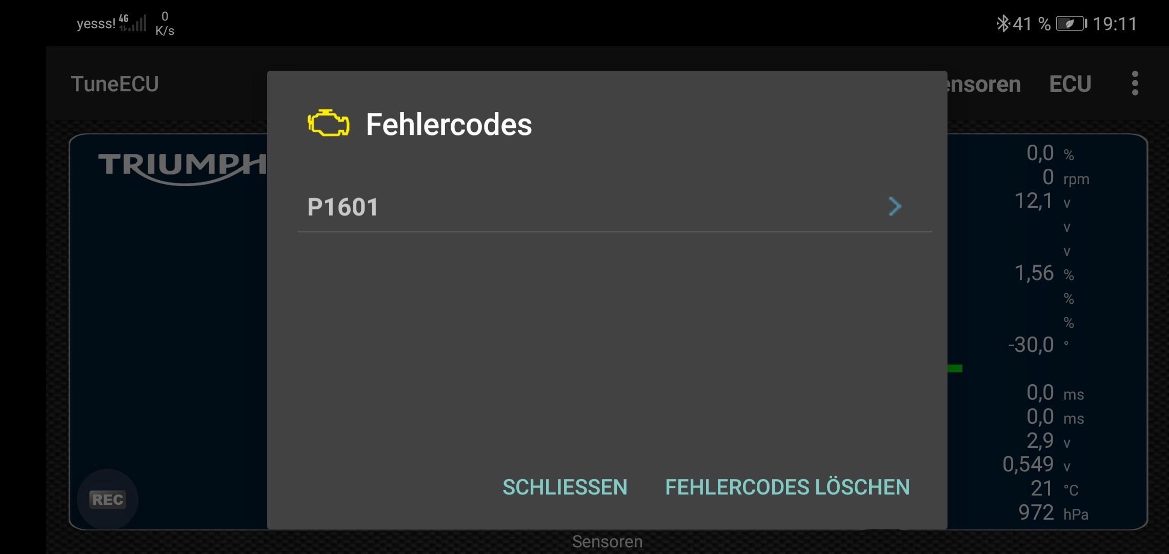

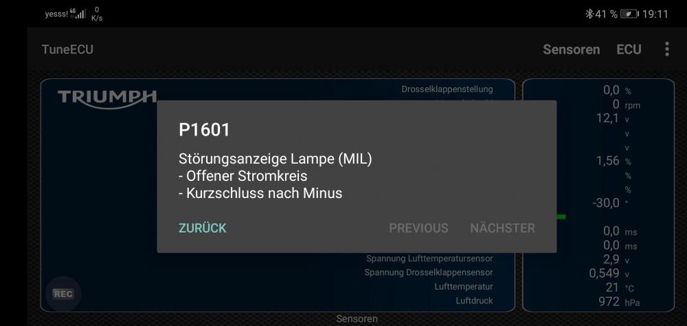

philogyn Geschrieben 26. August 2021 Autor report Teilen Geschrieben 26. August 2021 Schönen guten Abend! Hab heute endlich meinen Bluetooth Adapter erhalten und mit TuneECU natürlich gleich die Fehler ausgelesen - voila - könnt ihr damit was anfangen? Danach Fehlerspeicher gelöscht und nochmals ausgelesen - kein Fehler mehr!!! Zitieren Link zu diesem Kommentar Auf anderen Seiten teilen Mehr Optionen zum Teilen...

philogyn Geschrieben 27. August 2021 Autor report Teilen Geschrieben 27. August 2021 Pickerl erhalten, MIL hat anscheinend nicht aufgeleuchtet... Muss jedoch Vorderradlager tauschen lassen... (macht eine Werkstatt, die ich suchen werde) Jedenfalls jetzt beim abstellen wieder Fehler ausgelesen u der gleiche Fehler... GLG u Danke Zitieren Link zu diesem Kommentar Auf anderen Seiten teilen Mehr Optionen zum Teilen...
