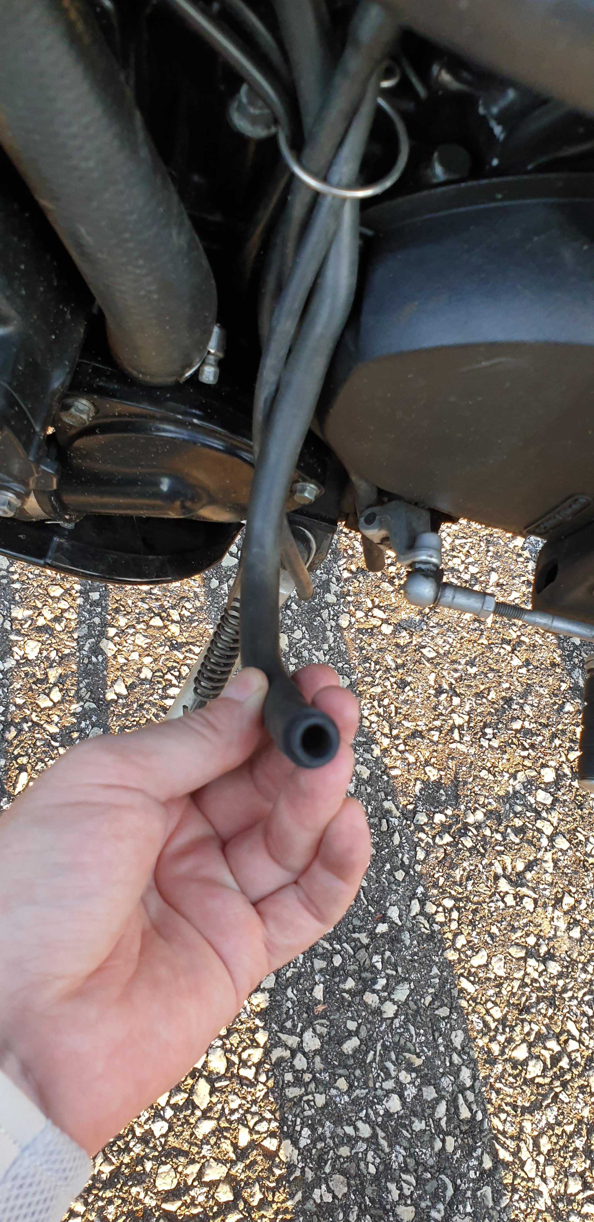

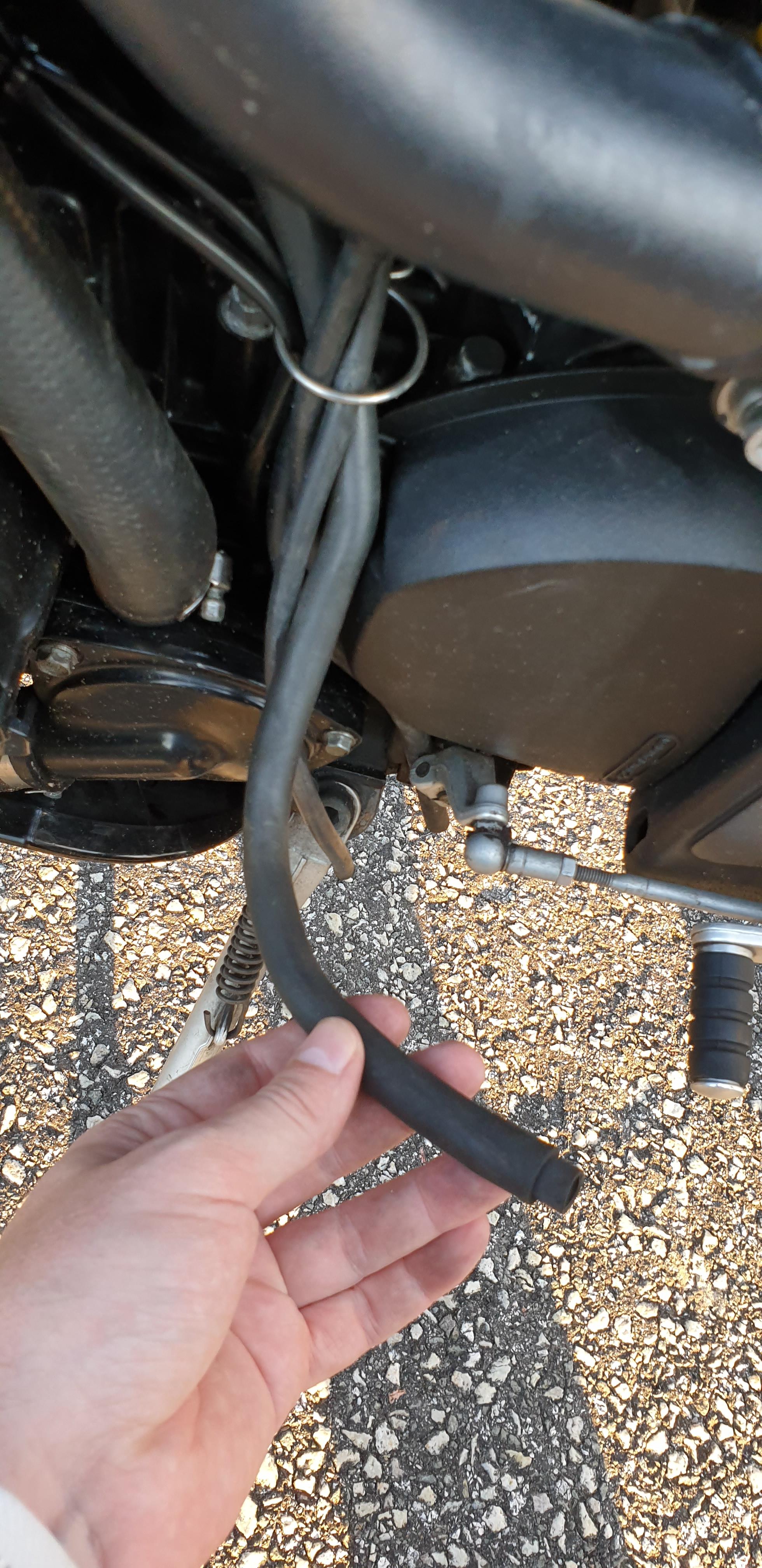

hasde Geschrieben 11. August 2021 Autor report Teilen Geschrieben 11. August 2021 hab 12 Minuten Tune gemacht, das war es nicht. Kann es sein, dass ich einen Schlauch vergessen habe? Wo gehört der Schlauch hin? Kommt aus der Airbox.. Zitieren Link zu diesem Kommentar Auf anderen Seiten teilen Mehr Optionen zum Teilen...
hasde Geschrieben 11. August 2021 Autor report Teilen Geschrieben 11. August 2021 (bearbeitet) Oh, das ist der Belüftungsablaufschlauch (laut Werkstatthandbuch). Sie zieht Nebenluft und läuft deswegen so bescheiden. Wo hab ich den denn abgezogen? Ich erinnere mich nicht. Aber ganz schön scheiße, wenn sie dann am Filter vorbei Luft ansaugt :( ODER IRRE ICH MICH? Bearbeitet 12. August 2021 von hasde Suche Bestätigung der erfahrenen Forumsmitglieder Zitieren Link zu diesem Kommentar Auf anderen Seiten teilen Mehr Optionen zum Teilen...
joe8353 Geschrieben 13. August 2021 report Teilen Geschrieben 13. August 2021 Hi, das ist vermutlich (!) der Ablaufschlauch der Airbox. Das kleine Schnuppelchen am unteren Ende solltest Du rausziehen können. Achtung, da kommt evtl. so eine Cappuchino-farbige Schlempe raus, das sich in der Airbox niederschlägt, und in diesem Schlauch als Reservoir aufgefangen wird. Das soll so sein , zumindest bei meinem N-Modell. WENN das Schnuppelchen unten drin steckt, saugt sie eben keine Falschluft, das Schnuppelchen ist dicht (genug). Der Schlauch hängt in der Tat lose von der Airbox runter. In meiner Erfahrung merkt mans nicht, wenn das Schnuppelchen fehlt, der Motor läuft genauso gut/genauso schlecht wie mit Schnuppelchen. (Die durch den Schlauch angesaugte Luftmenge ist marginal im Vergleich mit dem was durch einen leidlich sauberen Luftfilter durchgeht ). TPS Reset würde ich in jedem Falle machen. Darf ich blöd fragen, warum Du absichtlich (!) Kurzschlüsse verursachst? Hattest Du alle Sicherungen geprüft/ersetzt? Gerhard Zitieren Link zu diesem Kommentar Auf anderen Seiten teilen Mehr Optionen zum Teilen...
hasde Geschrieben 13. August 2021 Autor report Teilen Geschrieben 13. August 2021 vor 52 Minuten schrieb joe8353: Hi, das ist vermutlich (!) der Ablaufschlauch der Airbox. Das kleine Schnuppelchen am unteren Ende solltest Du rausziehen können. Achtung, da kommt evtl. so eine Cappuchino-farbige Schlempe raus, das sich in der Airbox niederschlägt, und in diesem Schlauch als Reservoir aufgefangen wird. Das soll so sein , zumindest bei meinem N-Modell. WENN das Schnuppelchen unten drin steckt, saugt sie eben keine Falschluft, das Schnuppelchen ist dicht (genug). Der Schlauch hängt in der Tat lose von der Airbox runter. In meiner Erfahrung merkt mans nicht, wenn das Schnuppelchen fehlt, der Motor läuft genauso gut/genauso schlecht wie mit Schnuppelchen. (Die durch den Schlauch angesaugte Luftmenge ist marginal im Vergleich mit dem was durch einen leidlich sauberen Luftfilter durchgeht ). TPS Reset würde ich in jedem Falle machen. Darf ich blöd fragen, warum Du absichtlich (!) Kurzschlüsse verursachst? Hattest Du alle Sicherungen geprüft/ersetzt? Gerhard Erstmal danke für die Info. Hatte versucht, den Kühlerlüfter zu brücken, aber zu dem Zeitpunkt kein Werkstatthandbuch zur Hand. Daher den Kühlmitteltemp-Sensor per Brücke auf unendlich gestellt. Steuergerät meint dann Kurzschluss. Die Einstellung "Anpassungen zurücksetzen" habe ich bereits gemacht. TPS zeigt in TuneECU im Leerlauf 0% an. Ich weiß, dass es dazu mehrere Themen bereits gibt. Mein aktuelles Problem ist, dass ich in Drosselklappenstellungen bei denen ich relativ niedrigtourig fahre, um die Geschwindigkeit zu halten, der Motor komische Verschluckgeräusche macht/stottert und ich zur Beschleunigung wieder über dieses Stottern geholt werden muss. Das merkt man dann durch einen leichten Ruck bei der Beschleunigung. Das Phänomen tritt nur auf, wenn ich den Gasgriff in einer Stellung halte, dann aber auch in verschiedenen Drehzahlen. Bei über 4.000 Umdrehungen geht es dann. Ich werde Morgen mal den Luffi austauschen. Ist ein K&N drin, habe mir aber einen OEM geholt. Mag ich immer lieber bzw. kann ja immer auf K&N zurück tauschen, wenn ich den gereinigt habe. Was ich sonst feststellen konnte, ist dass der Druck in den Saugrohren abweichend ist: 900 hpa, 870 hpa, 850 hpa - das war vorher super gleichmäßig. Aus diesem Grund muss ich eh nochmal in bzw. ggf. unter die Airbox schauen. Subjektiv stinkt die Gute auch mehr nach Sprit als sonst (aber das ist ja immer relativ). Zitieren Link zu diesem Kommentar Auf anderen Seiten teilen Mehr Optionen zum Teilen...
