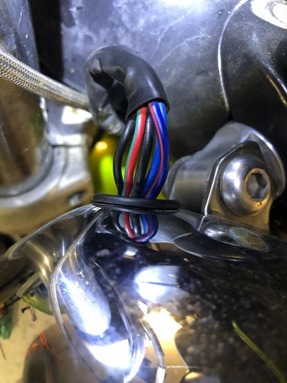

raininho Geschrieben 10. September 2021 report Teilen Geschrieben 10. September 2021 Hallo Zusammen, fahre eine Speedy BJ98 (T509) und würde gerne mein Navi an die Scheinwerfer verkabeln, da dort sichergestellt ist, dass kein Strom fließt, wenn die Zündung aus ist (zumindest habe ich das hier gelesen). Kann mir jemand etwas über die Kabelfarben sagen ? Würde dann einfach nur mit Stromdieben hier abgreifen....beim Pluskabel eine 7,5 Ampere-Sicherung rein und fertig. Kann das funktionieren ? Danke für kurzes Feedback oder Verbesserungsvorschlag. Bitte aber in Laienschrift - bin kein Experte :) Anbei ein Foto meines Scheinwerfers. Zitieren Link zu diesem Kommentar Auf anderen Seiten teilen Mehr Optionen zum Teilen...
Mark-Oh Geschrieben 10. September 2021 report Teilen Geschrieben 10. September 2021 (bearbeitet) Nimm das Scheinwerferglas raus und gehe einfach an die Zuleitung der Standlichtbirne, da brauchst du auch keine zusätzliche Sicherung. Im Lampengehäuse ist auch der Anschluss wassergeschützt. Bearbeitet 10. September 2021 von Mark-Oh Zitieren Link zu diesem Kommentar Auf anderen Seiten teilen Mehr Optionen zum Teilen...
SiRoBo Geschrieben 10. September 2021 report Teilen Geschrieben 10. September 2021 schwarz = Masse rot-grün = Standlicht Da die Farben auf meinem Plan etwas verblichen sind, sage ich mal Wahrscheinlichkeit 99 %. Abblend- oder Fernlicht würde ich nicht abgreifen, weil die außer bei Lichthupe normalerweise nur entweder oder leuchten. Ich an Deiner Stelle würde aber auf Nummer Sicher gehen: Statt die farbigen Kabel aus dem Gehäuse zu ziehen, würde ich einfach den Scheinwerfer aufmachen, braucht nur einen Kreuzschlitz am Chromring unten. Da drin siehst Du, wo was hingeht (das kleine separate Birnchen unter der Fahrlichtbirne ist das Standlicht!) und kannst auch versteckt den Abgriff platzieren. Die farbigen Kabel wieder rein, die mögen kein UV Licht. Zitieren Link zu diesem Kommentar Auf anderen Seiten teilen Mehr Optionen zum Teilen...
raininho Geschrieben 10. September 2021 Autor report Teilen Geschrieben 10. September 2021 Danke Euch - irgendwie habe ich mich total verrückt machen lassen durch einige Posts zu diesem Thema. Navi funktioniert und zieht nur Strom, wenn Zündung bzw. Standlicht an. So wollte ich das auch. DANKE Zitieren Link zu diesem Kommentar Auf anderen Seiten teilen Mehr Optionen zum Teilen...
