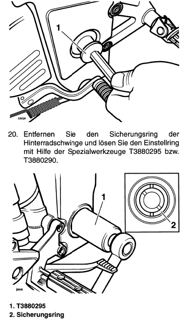

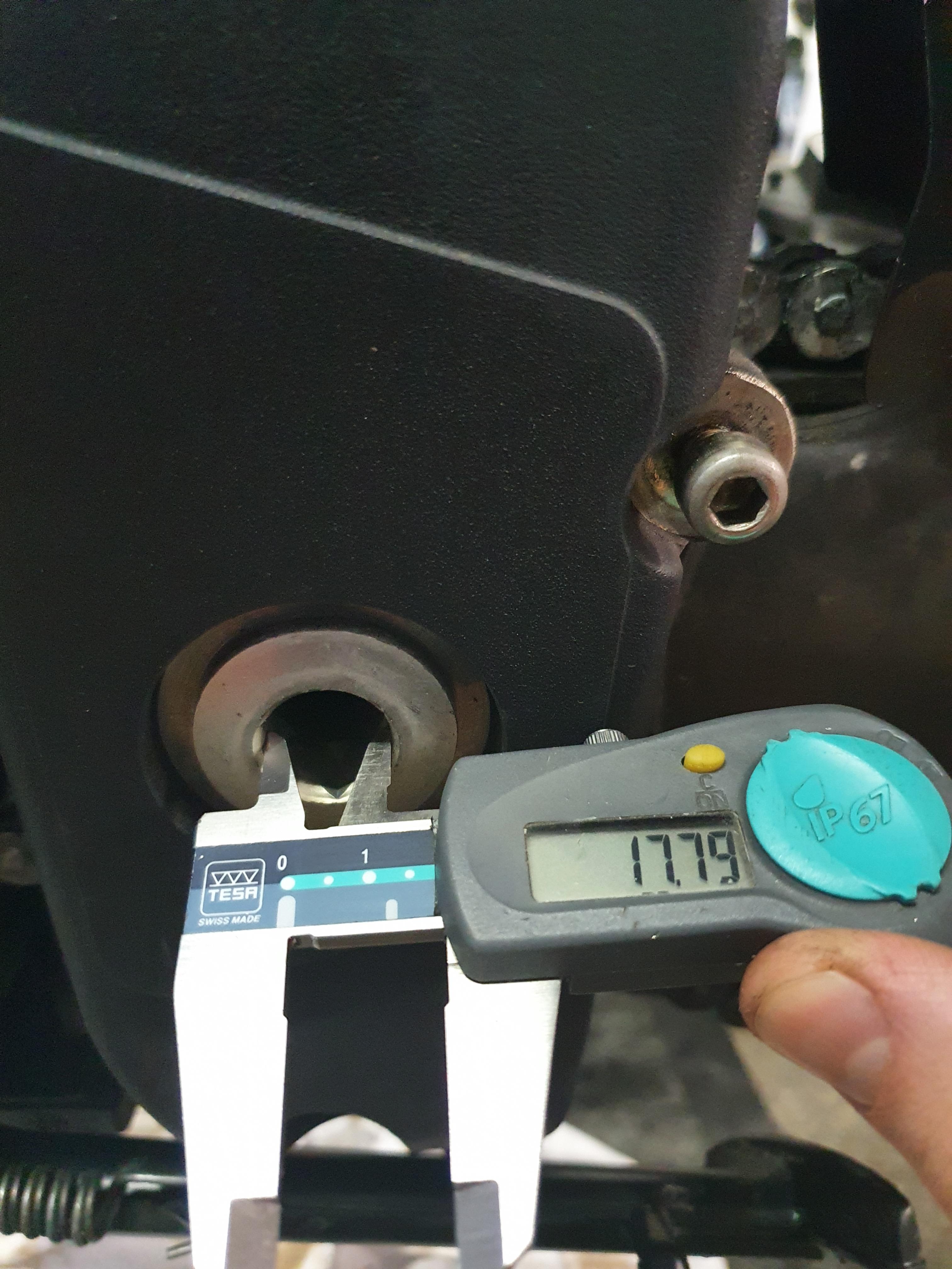

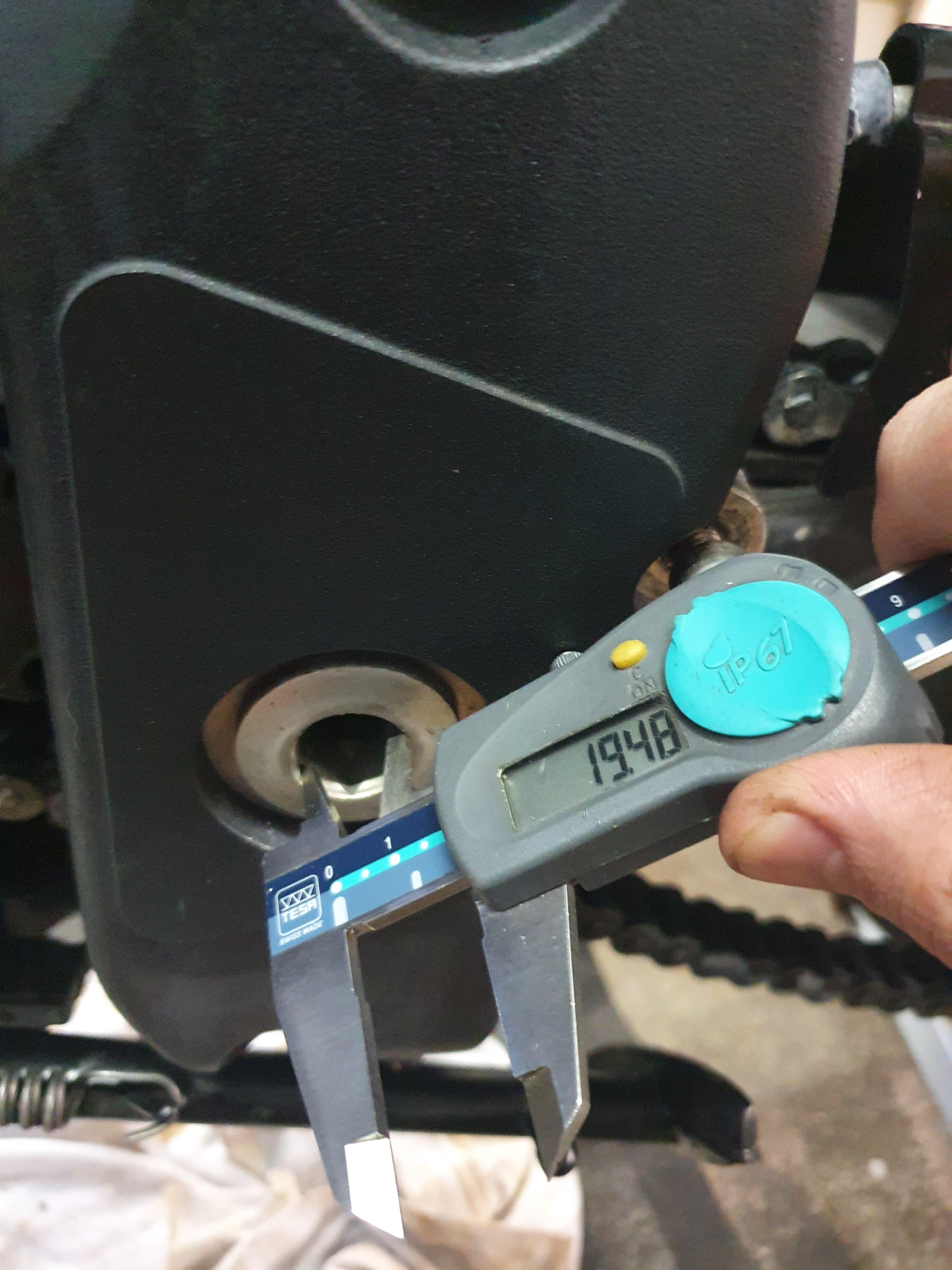

Herrkuhles Posted December 28, 2021 Report Share Posted December 28, 2021 Hallo Als kleine Einleitung: Habe mir als Winterprojekt eine Speedy 2007 mit Motorschaden gekauft. Keine Kompression, jeder Zylinder lässt Luft zu ein- und auslassventilen raus, Kettenspanner defekt. Ich vermute, dass ich das mit einem neuen Zylinderkopf wieder richten könnte. Heisst für mich: Der Zylinderkopf muss raus und dafür muss laut Handbuch der ganze Motor raus. Jetzt bin ich bei der Schwingenachse stecken geblieben. Laut Handbuch muss ich als erstes die Mutter auf der rechten Seite lösen. Nur kann ich bei mir die Mutter nicht lösen, weil die Achse durchdreht. Hat jemand eine Ahnung welcher Schlüssel da benötigt wird? Die seltsamen Masse irritieren mich etwas. Was meint ihr was es sonst noch sein könnte? LG Quote Link to comment Share on other sites More sharing options...
joe8353 Posted December 29, 2021 Report Share Posted December 29, 2021 Hi, Bei meinen N-Modellen war das ein handelsüblicher Innensechskant (Inbus). Ich erinnere mich dunkel, dass es zwei oder sogar drei verschiedene Größen gab (12?14?17mm?). In meine aktuelle Speedtona (2006er Daytona als Basis) hat AFAIR der 17er aus dem Louis Kombischlüssel gepasst. Gerhard Quote Link to comment Share on other sites More sharing options...
Herrkuhles Posted December 29, 2021 Author Report Share Posted December 29, 2021 Hoi Gerhard Der Schlagschrauber hat letztendlich genügt. Motor ist jetzt draussen und kann inspiziert werden. Lg joe8353 1 Quote Link to comment Share on other sites More sharing options...
Professor Posted January 2 Report Share Posted January 2 Das genannte "Spezialwerkzeug" brauchst Du für den Wiedereinbau der Achse trotzdem; kannst Du dir beim @starfighter1967 leihen. Quote Link to comment Share on other sites More sharing options...
joe8353 Posted January 2 Report Share Posted January 2 Hi, Professor hat recht. Beim nochmal lesen komm ich drauf, dass der 6kt vielleicht gar nicht das Problem war Mich hatten die Fotos von der linken Seite irritiert. Gerhard Quote Link to comment Share on other sites More sharing options...
Herrkuhles Posted January 3 Author Report Share Posted January 3 Das Spezialwerkzeug hab ich mir kurzerhand bei amazon gekauft.. Habe jetzt den Zylinderkopf abgeschraubt. Die Steuerkette war übersprungen da der Kettenschleifer defekt war. Ventile sehen auf den ersten Blick gut aus. Lasse die Kette vom Mech prüfen, reinige die Kolben und den Kopf und dann wird mal geschaut, ob der Motor wieder geht Quote Link to comment Share on other sites More sharing options...
