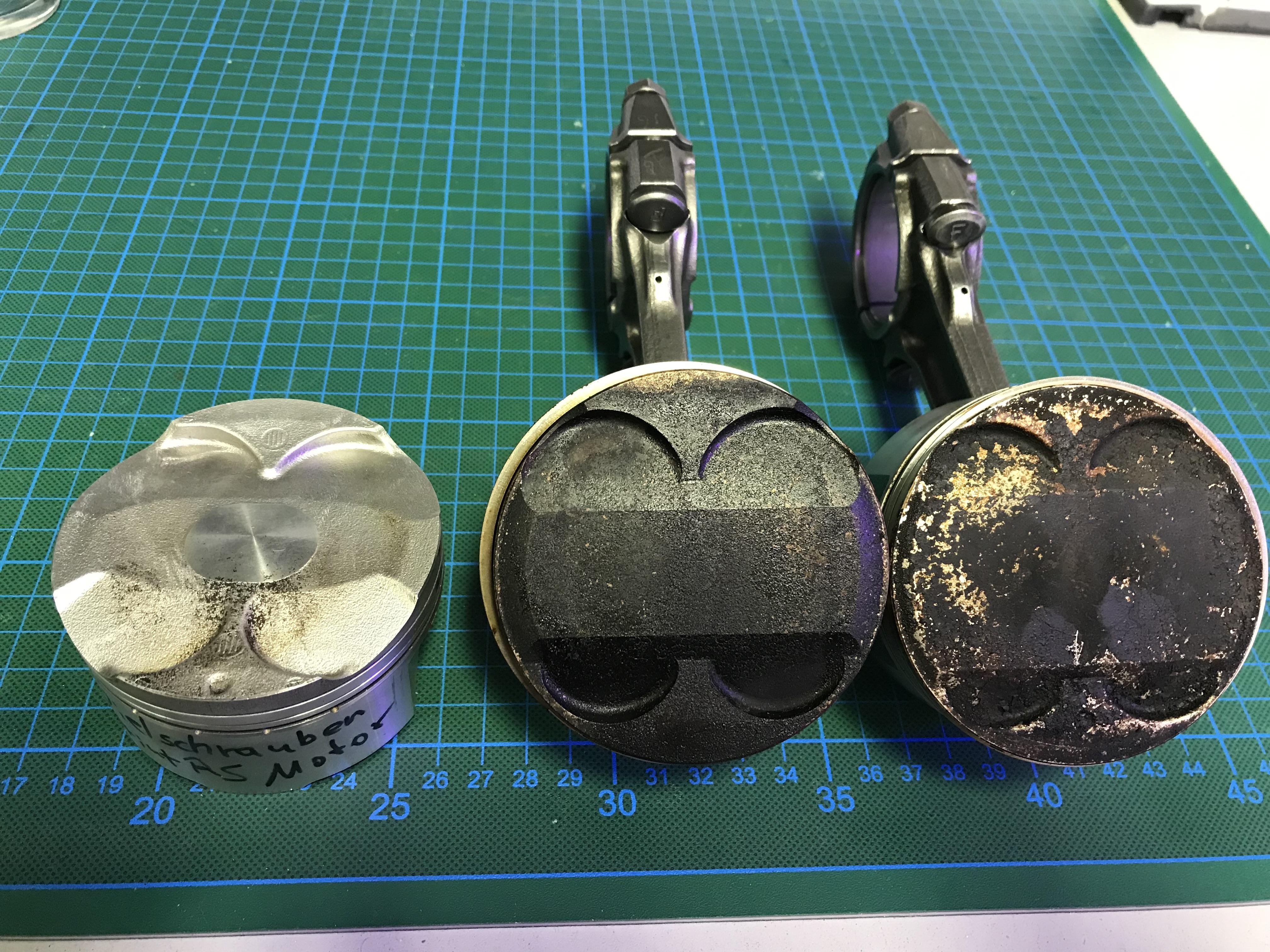

Cro-tiger Geschrieben 13. März 2022 report Teilen Geschrieben 13. März 2022 Das sind Kolben aus einer Speedy 1050, welche Formgleich zu dem Daytona 955i vielschrauben Motor sind. Unterschied ist das die Daytona kolben schmiedeteile sind und die der Speedy 1050 nicht. (Komischerweise sind es in dem Fall auch Schmiedekolben) Kolbenringe unterscheiden sich auch, da die Daytona Aluminium zylinder hat und die Speedy Guss zylinder. Gruß Marko Hühnermörder reagierte darauf 1 Zitieren Link zu diesem Kommentar Auf anderen Seiten teilen Mehr Optionen zum Teilen...

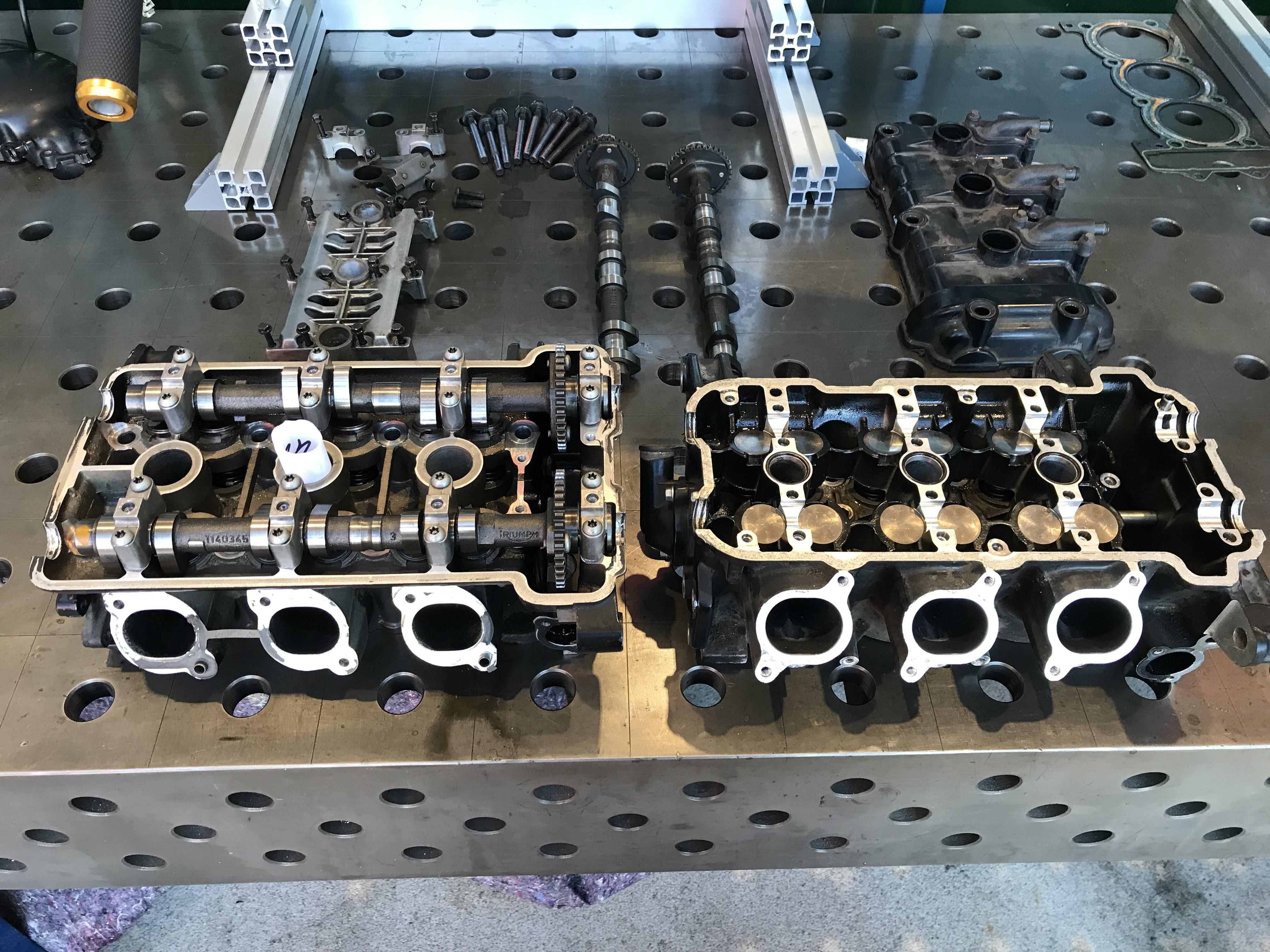

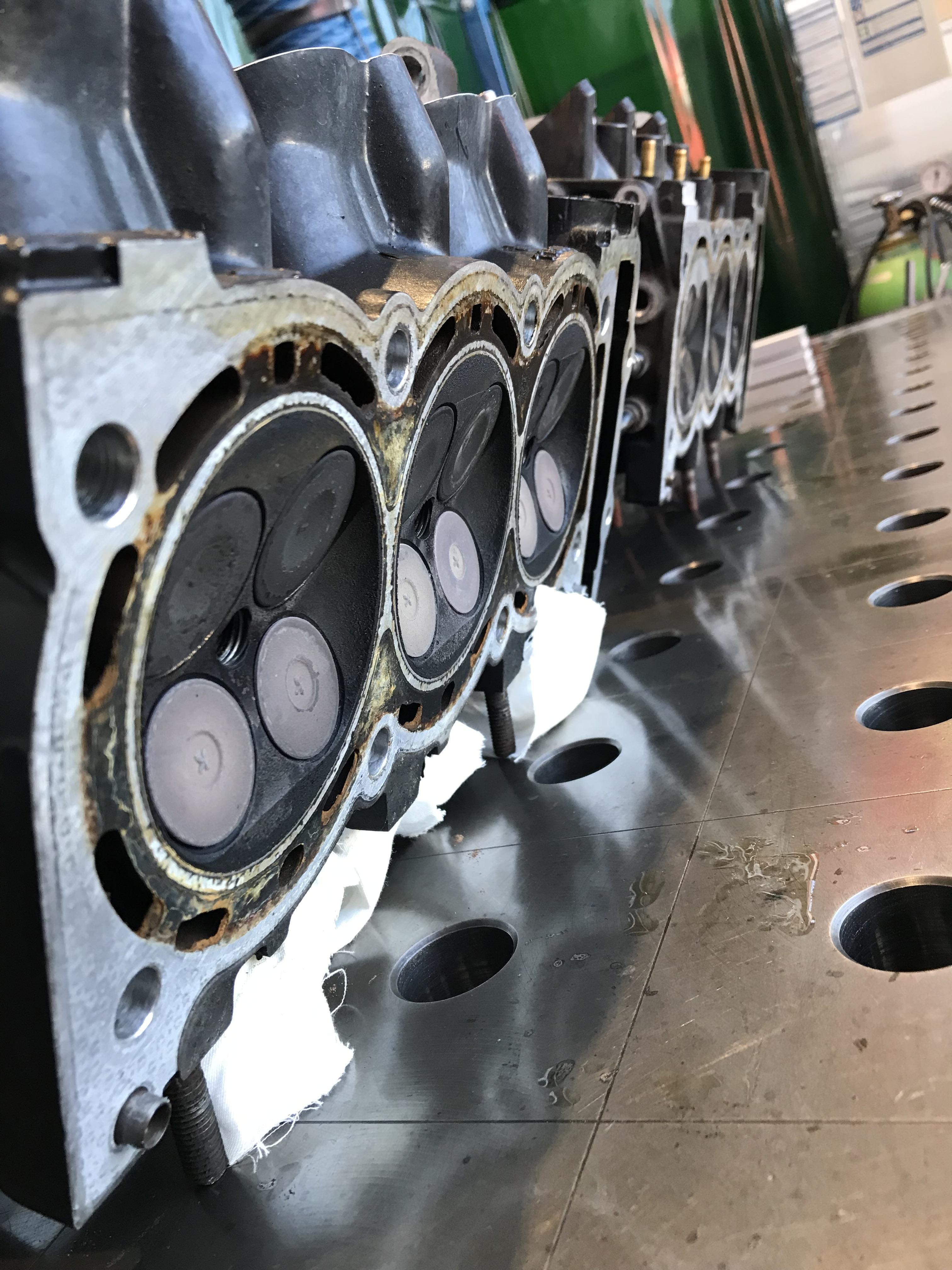

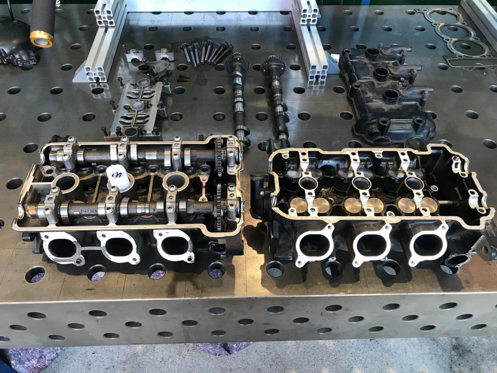

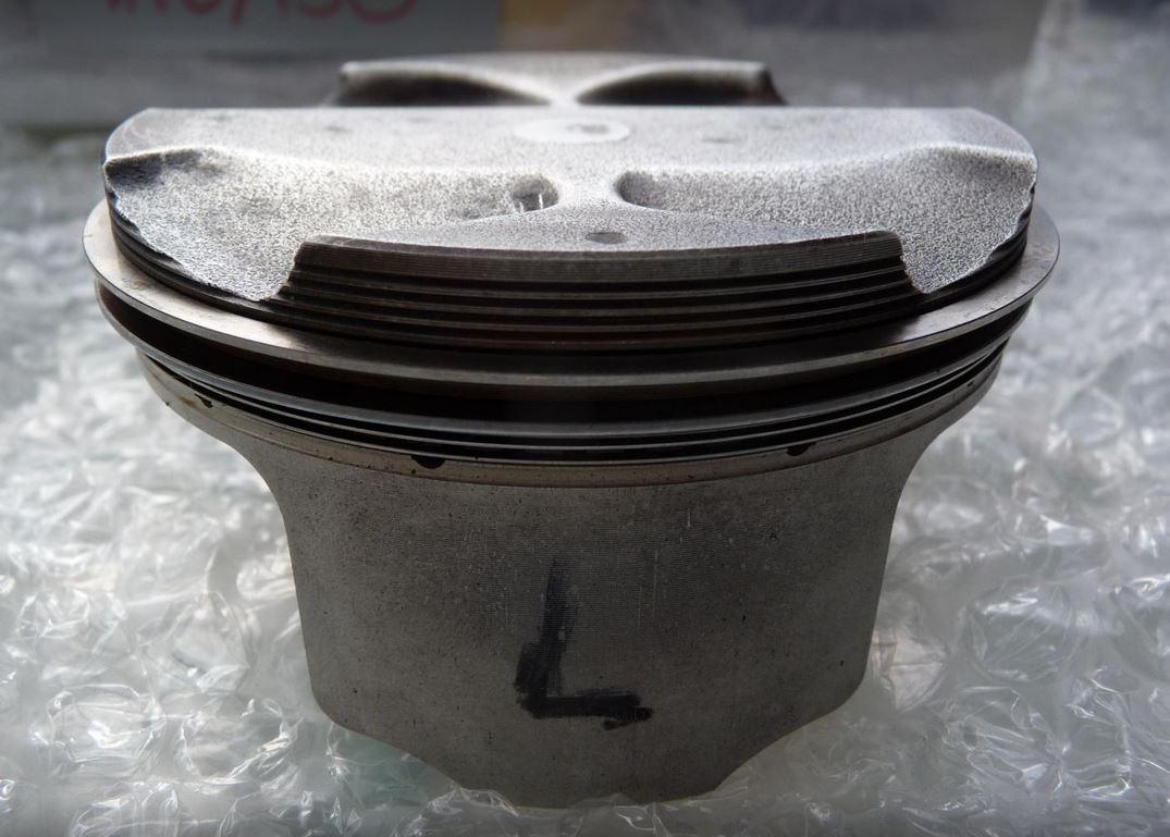

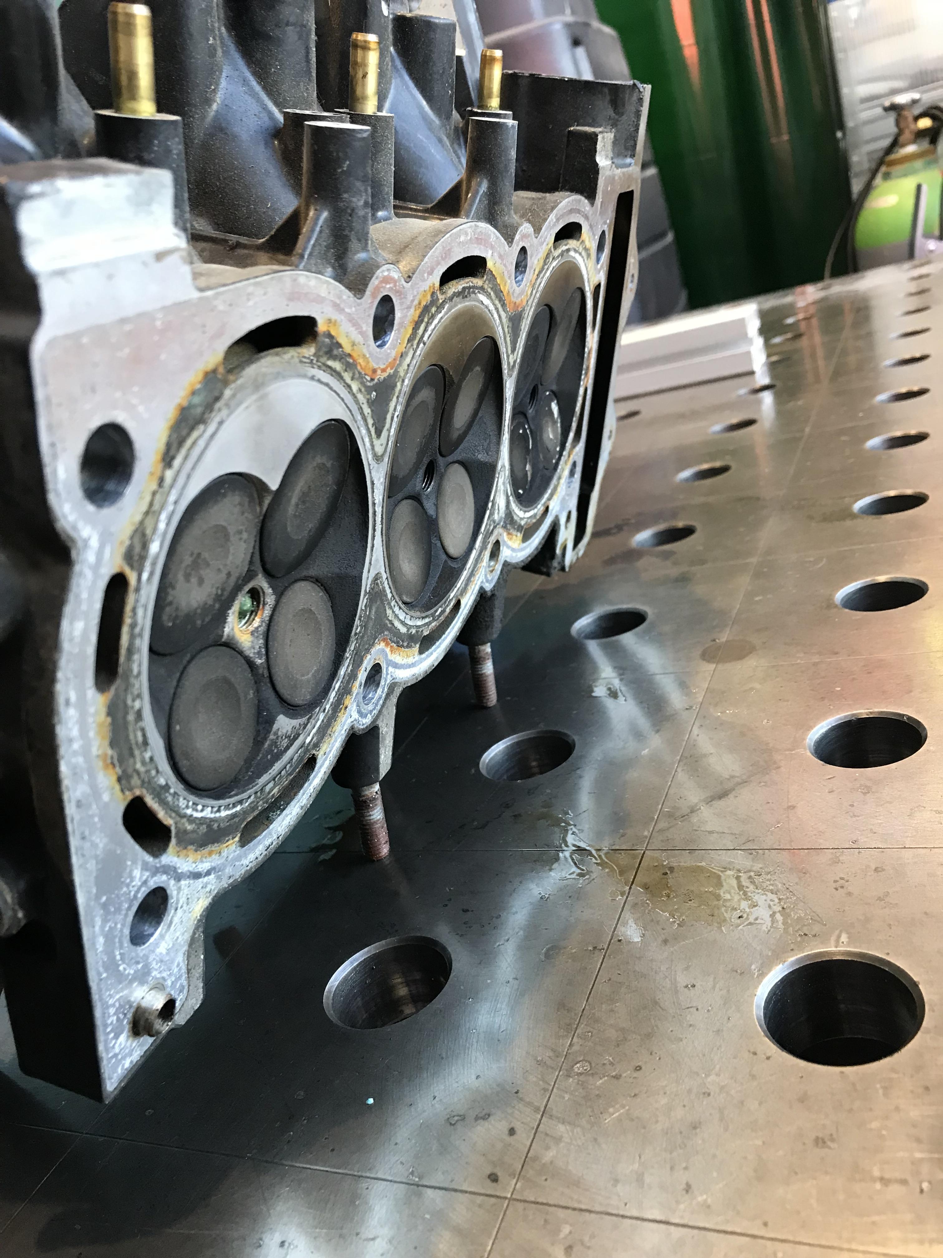

Hühnermörder Geschrieben 14. März 2022 Autor report Teilen Geschrieben 14. März 2022 (bearbeitet) Interessant, weil dem t595n ( Vielschrauben Daytona ) nicht unähnlich. Dazu hier das Bild von triplemania aus der Galerie auf das mich Pavelbronkowski ( Danke an euch !) jüngst aufmerksam gemacht hat: Bei den "Schmiedekolben" von Triumph soll es sich lt. t5net um sogenannte "Halbschmiedekolben" handeln, d.h. daß die die Legierungsschmelze unter Druckbeaufschlagung vergossen wird und so zu einem tendenziell feinem Gefüge führt wie beim klassischen Schmiedekolben- ist aber wohl wirtschaftlicher in der Herstellung. Neuerung bei den Kolben ab t595n waren scheinbar auch die Detonationsringe im Feuersteg, welche m.W. nach "Verbrennungsschläge" auf die Kolbenringe verringern sollen. Man findet die bei manchen Kolben auch noch zwischen 1ster und 2ter Ringnut. Es gibt dazu im Netz auch ein paar wilde Erklärungen in Bezug auf Wärmeableitung und vermindertes Klopfen, die ich aber technisch krude und in keiner zweiten Quelle bestätigt fand- falls jemand mehr weiß, bitte erzählen ! Der Grund für die ausgeprägteren Ventilmulden und den zerklüfteten Kobenboden beim Vielschraubenmotor liegt am wesentlich flacheren Dachbrennraum des Kopfes. Hier die Köpfe zum Vergleich : t595 Vielschraubenmotor U.a. an der größeren und steileren Einlaßkanalgestaltung kann man sehen ,daß die Köpfe einen großen Unterschied zwischen den zwei Motorengenerationen ausmachen: ( links Sandguss-, rechts Vielschraubenkopf ) Bearbeitet 14. März 2022 von Hühnermörder aus"feinerem" wurde "feinem" Zitieren Link zu diesem Kommentar Auf anderen Seiten teilen Mehr Optionen zum Teilen...

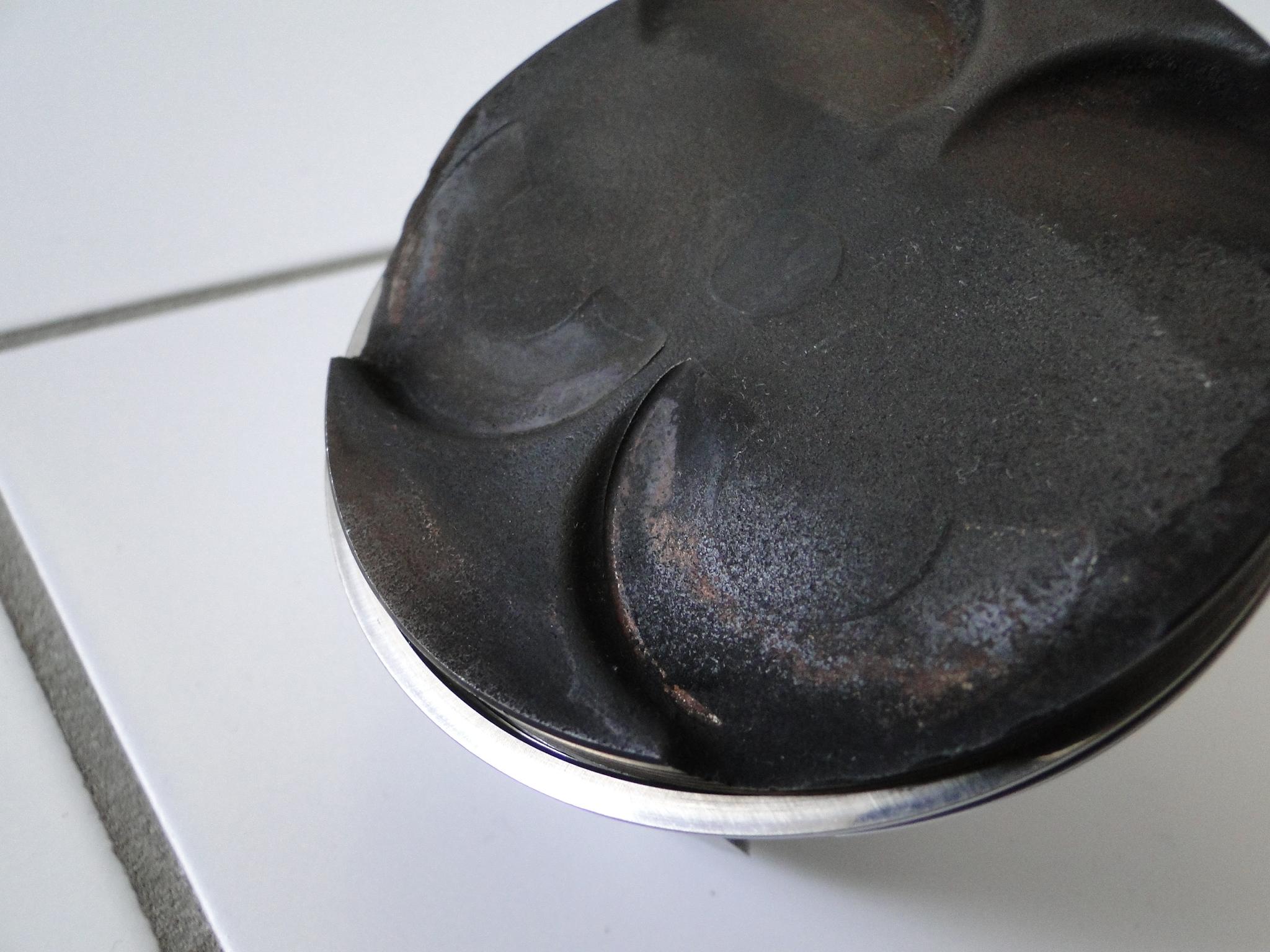

Pavelbronkowski Geschrieben 20. März 2022 report Teilen Geschrieben 20. März 2022 (bearbeitet) So ich hatte dir ja versprochen, falls ich Ihn wieder entdecke ein Bild zu machen: Einer meiner alten Kolben der ersten Serien T595N (Herstellungsjahr vor 2002) mit Anfräsungen an den Ventiltaschen der Einlassventile. Wie gesagt meine Vermutung: Gussform passte noch nicht 100% zu dem erhöhten Ventilhub.... mfG Pavelbronkowski Bearbeitet 20. März 2022 von Pavelbronkowski Hühnermörder reagierte darauf 1 Zitieren Link zu diesem Kommentar Auf anderen Seiten teilen Mehr Optionen zum Teilen...
Hühnermörder Geschrieben 20. März 2022 Autor report Teilen Geschrieben 20. März 2022 Vielen Dank! Interessant. Leider werden wir wohl nie hinter die Gründe dieser Massnahme kommen. Dazu müsste man beide Kolben vergleichsweise genau vermessen oder es müsste jemanden geben, der mehrere späte Daytona Motoren revidiert und ausgelitert hat. Sehe bei Beidem keine Chance. Dürfte selbst bei Triumph nur eine Handvoll Mitarbeiter gegeben haben, die den wirklichenGrund dafür wußten. Und dann wäre fraglich, ob sie damit herausrücken würden.😉 Ich schicke kommende Woche mal die Kolben der t595 als Muster weg und lasse davon 0,2er Übergrößen machen. Eigentlich finde ich den Vielschraubenkopf ja interessanter, aber da fehlt mir das passende Chassis und die alten Motorkomponenten sind auf dem Gebrauchtmarkt häufiger zu hobbyfreundlichen Kursen erhältlich. Außerdem kann man sich noch am Konzept vom Dr. Feinbein orientieren und am Ende soll in meinem Fall eh der Weg das Ziel bleiben. Möchte für mich lediglich herausfinden, ob ich auch mehr als einem Zylinder etwas optimiertes Leben einhauchen kann. Und Ersatzmotoren kann man ja nie genug haben 😬. Nächste Baustelle werden 79 und 79,2 er Kolbenmontagetrichter- die Dinger finde ich einfach cooler als so'n Spannband.🙂 Ansonsten ist die Winterbastelsaison quasi vorrüber und man kann einfach mal wieder mehr Moped fahren. Danke für die Tips und Fotos ! Viele Grüße, Jörg Zitieren Link zu diesem Kommentar Auf anderen Seiten teilen Mehr Optionen zum Teilen...

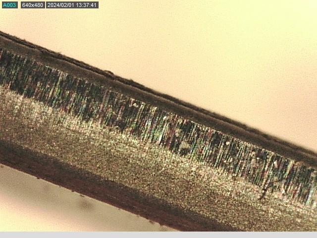

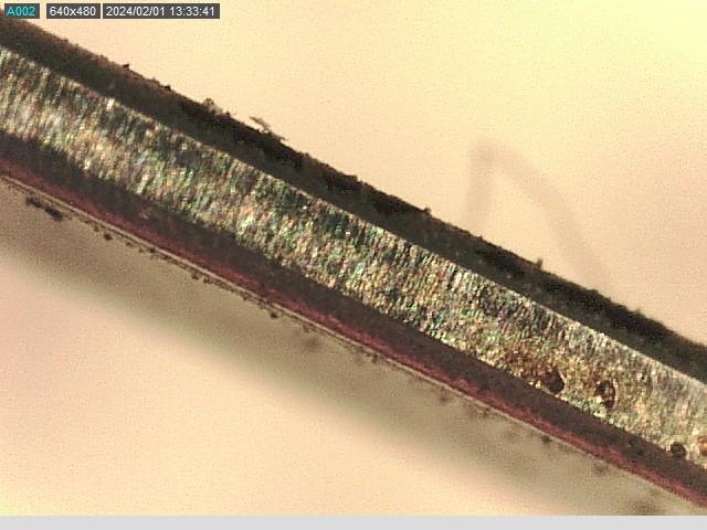

Hühnermörder Geschrieben 1. Februar Autor report Teilen Geschrieben 1. Februar Einfach nur mal, weil ich aus Neugier just ein Auge drauf geworfen habe; Foto von der Lauffläche eines Ölabstreif- und des N2 Kompressionsrings. Am Tragbil des N2 Rings kann man ganz gut sehen, daß der leicht konisch ist. Zitieren Link zu diesem Kommentar Auf anderen Seiten teilen Mehr Optionen zum Teilen...
