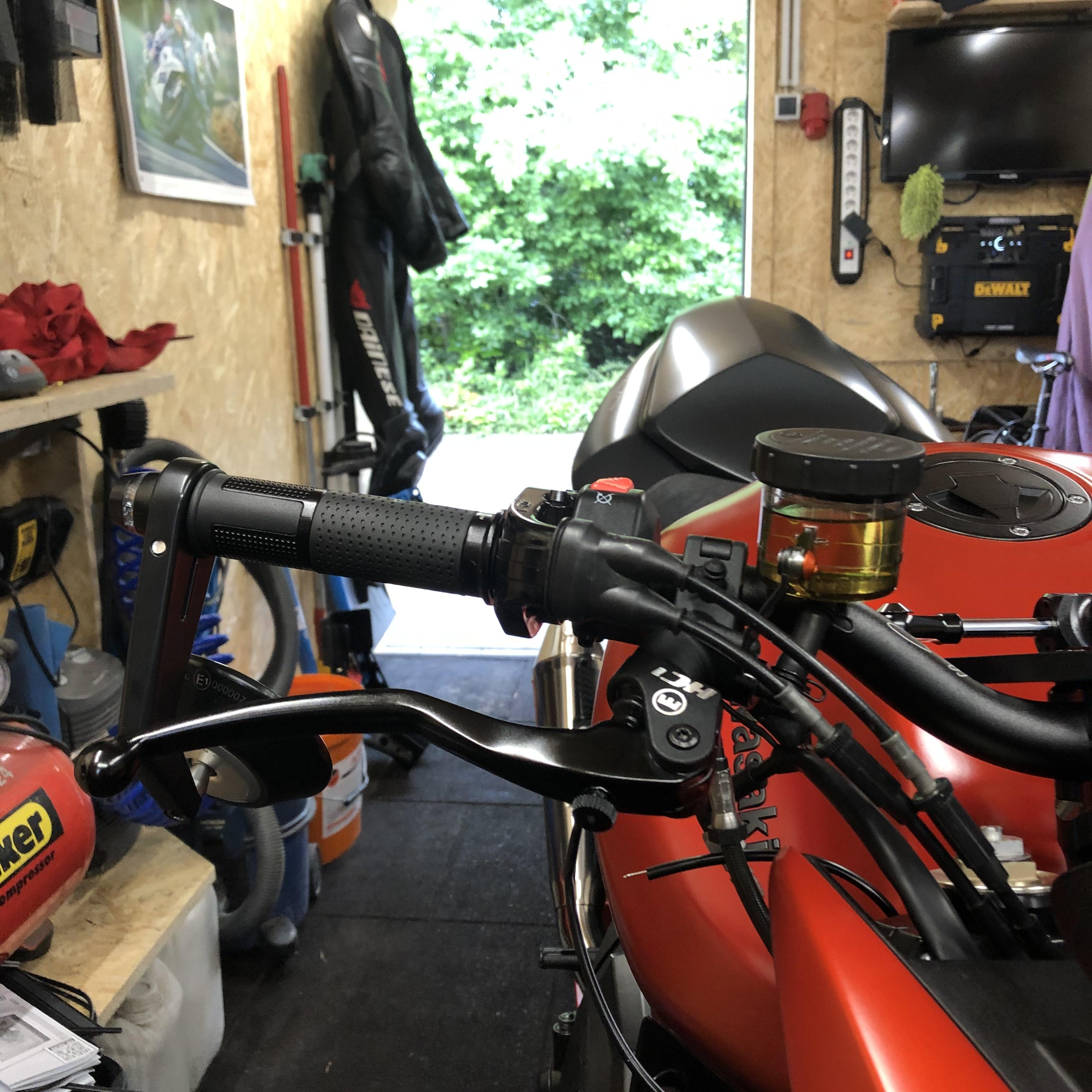

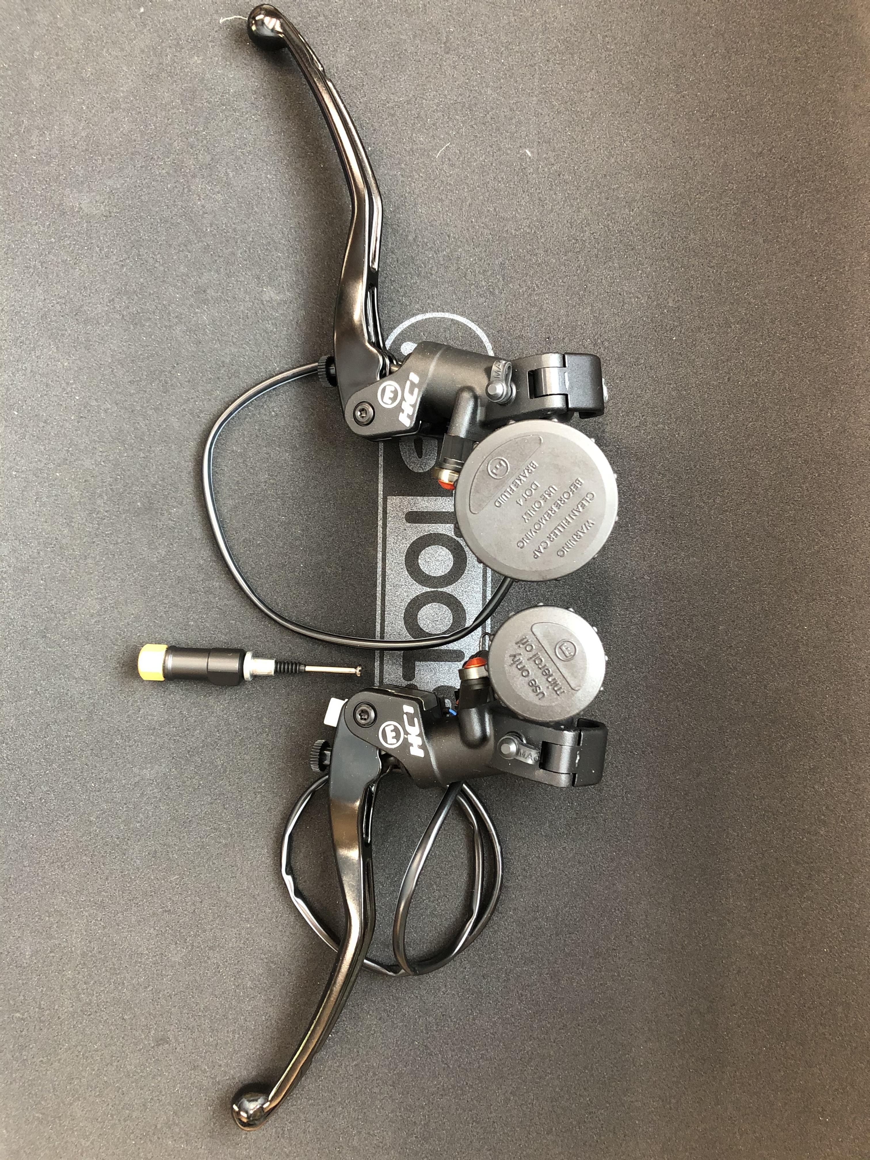

denitsch Geschrieben 17. April 2022 report Teilen Geschrieben 17. April 2022 (bearbeitet) Hallo zusammen und frohe Ostern. Es hat doch sicherlich der ein oder andere schon eine Bremspumpe von Magura (HC1) verbaut. Mein "Problem": wenn ich mir den alten Bremslichtschalter anschaue, sind drei Kabel zu sehen. Bei der Magura nur zwei. Speed Triple R Baujahr 2016. Danke! Bearbeitet 24. April 2022 von denitsch Zitieren Link zu diesem Kommentar Auf anderen Seiten teilen Mehr Optionen zum Teilen...

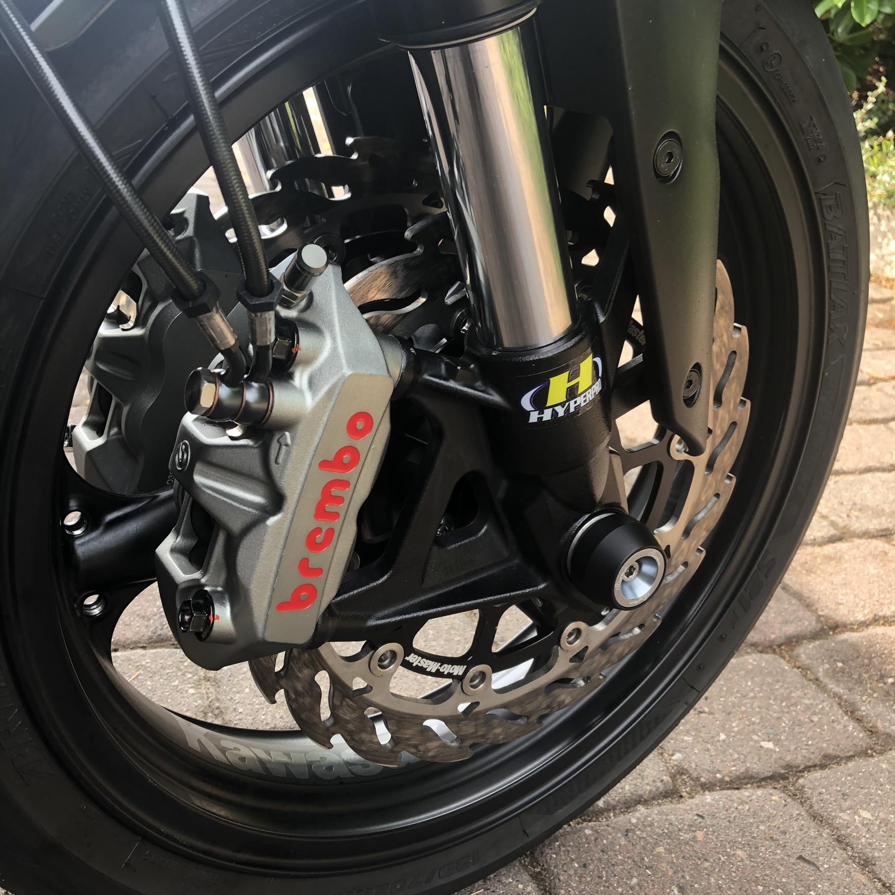

Straight3 Geschrieben 23. April 2022 report Teilen Geschrieben 23. April 2022 Hi, zum Thema alternative Kolben für die M4 Sättel gibt einige Anbieter. z.B. hier https://kirchhoff-moto.de/produkt/titan-bremskolben Allerdings sind die Dinger verdammt treuer. Ob es ein Problem ist oder werden kann, dass sie auch keine ABE haben, muss jeder selbst entscheiden. Allerdings finde ich das Argument der Probleme mit der Ausdehnung der originalen Alu-Kolben sehr interessant und ist in der ganzen Diskussion zum wanderenten Druckpunkt meines Wissens hier im Forum noch nicht diskutiert worden. Vielleicht ist aber auch eher die spezielle Beschichtung der Kolben ausschlaggebend. Erfahrungen mit den Titankolben habe ich keine. Ich habe aber gute Erfahrung mit der ATE-Kur bei meiner 2016er SpeedTriple R gemacht. Ich kann hier die Erfahrung von Vargo bestätigen. Ich habe die Kur voriges Jahr vor etwa 1500 km gemacht und war sehr gespannt wie sich die Bremse nach 5 Monaten Standzeit verhält. Bis jetzt ist alles zu meiner Zufriedenheit. Ich kann bis jetzt (noch) nicht über einen wanderten Druckpunkt klagen. Ich denke, wenn man es richtig macht ist dies zunächst die preiswerte Alternative zu den Titankolben oder einer neuen Bremspumpe. Allerdings helfen unsere Kommentare hier denitsch auch nicht wirklich weiter, der die HC1-Pumpe schon mal da hat. Viele Grüße aus Sachsen Zitieren Link zu diesem Kommentar Auf anderen Seiten teilen Mehr Optionen zum Teilen...
denitsch Geschrieben 23. April 2022 Autor report Teilen Geschrieben 23. April 2022 Richtig! Vielen Dank Straight3! Wieso sind da 3 Kabel am Bremslichtschalter von der Bremspumpe? Zitieren Link zu diesem Kommentar Auf anderen Seiten teilen Mehr Optionen zum Teilen...
ketchup#13 Geschrieben 24. April 2022 report Teilen Geschrieben 24. April 2022 (bearbeitet) ABS ?? Oder Tempomat? Bearbeitet 24. April 2022 von ketchup#13 Zitieren Link zu diesem Kommentar Auf anderen Seiten teilen Mehr Optionen zum Teilen...
denitsch Geschrieben 24. April 2022 Autor report Teilen Geschrieben 24. April 2022 Tempomat=nicht vorhanden! ABS...warum braucht ABS ein Kabel vom Bremslichtschalter? Zitieren Link zu diesem Kommentar Auf anderen Seiten teilen Mehr Optionen zum Teilen...
denitsch Geschrieben 24. April 2022 Autor report Teilen Geschrieben 24. April 2022 Hat hier jemand auf eine andere Brembo-Pumpe gewechselt und einfach den Schalter einfach nur umgesteckt? Zitieren Link zu diesem Kommentar Auf anderen Seiten teilen Mehr Optionen zum Teilen...
bernd w. Geschrieben 24. April 2022 report Teilen Geschrieben 24. April 2022 Jetzt frag ich mal ganz blöd, gehen die 3 Kabel nach der Steckverbindung denn weiter in die Maschine? Ich könnte mir vorstellen daß der Schalter ein Wechselschalter ist. Zitieren Link zu diesem Kommentar Auf anderen Seiten teilen Mehr Optionen zum Teilen...
denitsch Geschrieben 24. April 2022 Autor report Teilen Geschrieben 24. April 2022 Gehen natürlich "ins Motorrad". Möglich, aber wieso geht es dann auch mit zwei Kabeln (Magura)? Zitieren Link zu diesem Kommentar Auf anderen Seiten teilen Mehr Optionen zum Teilen...

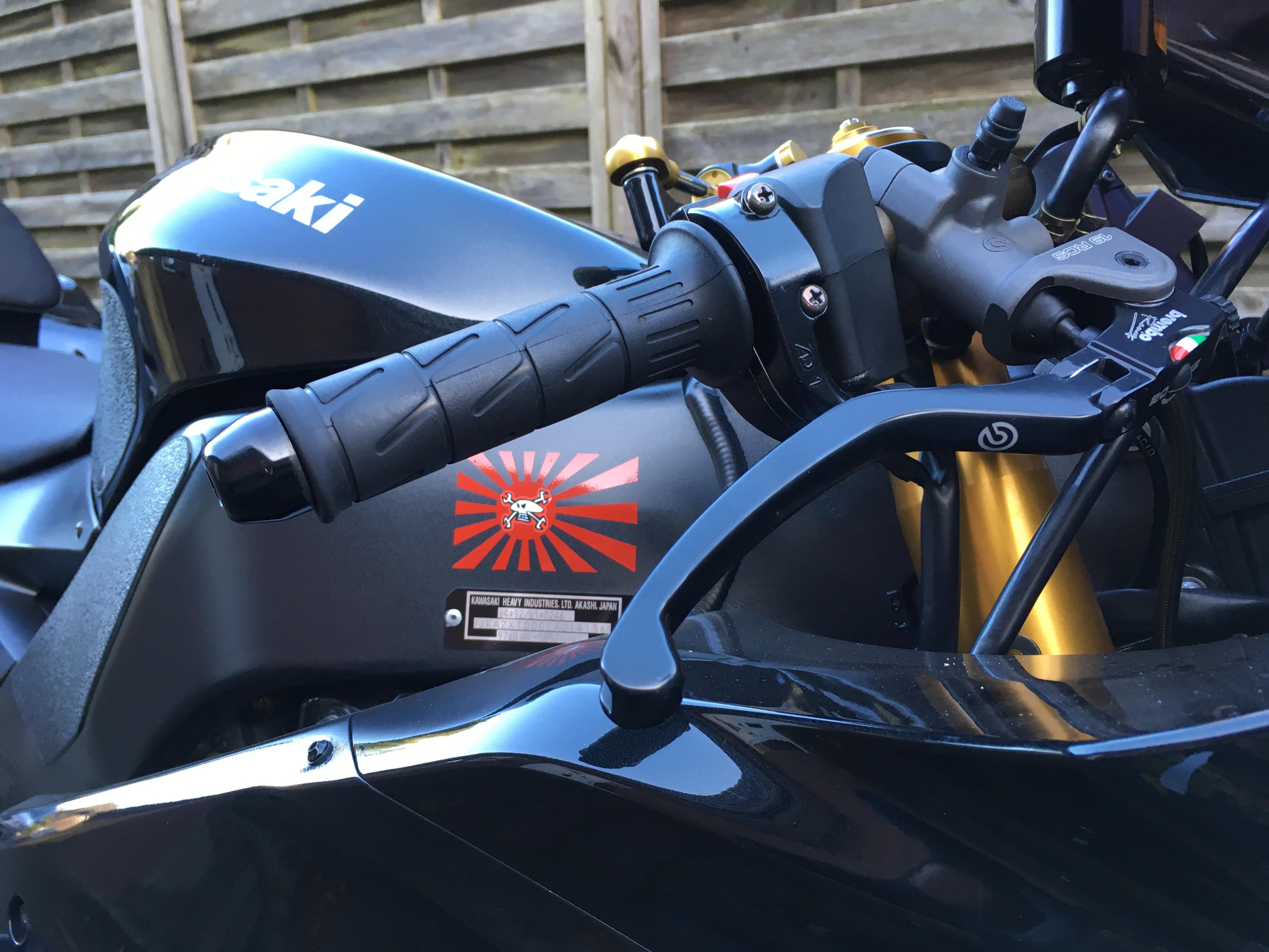

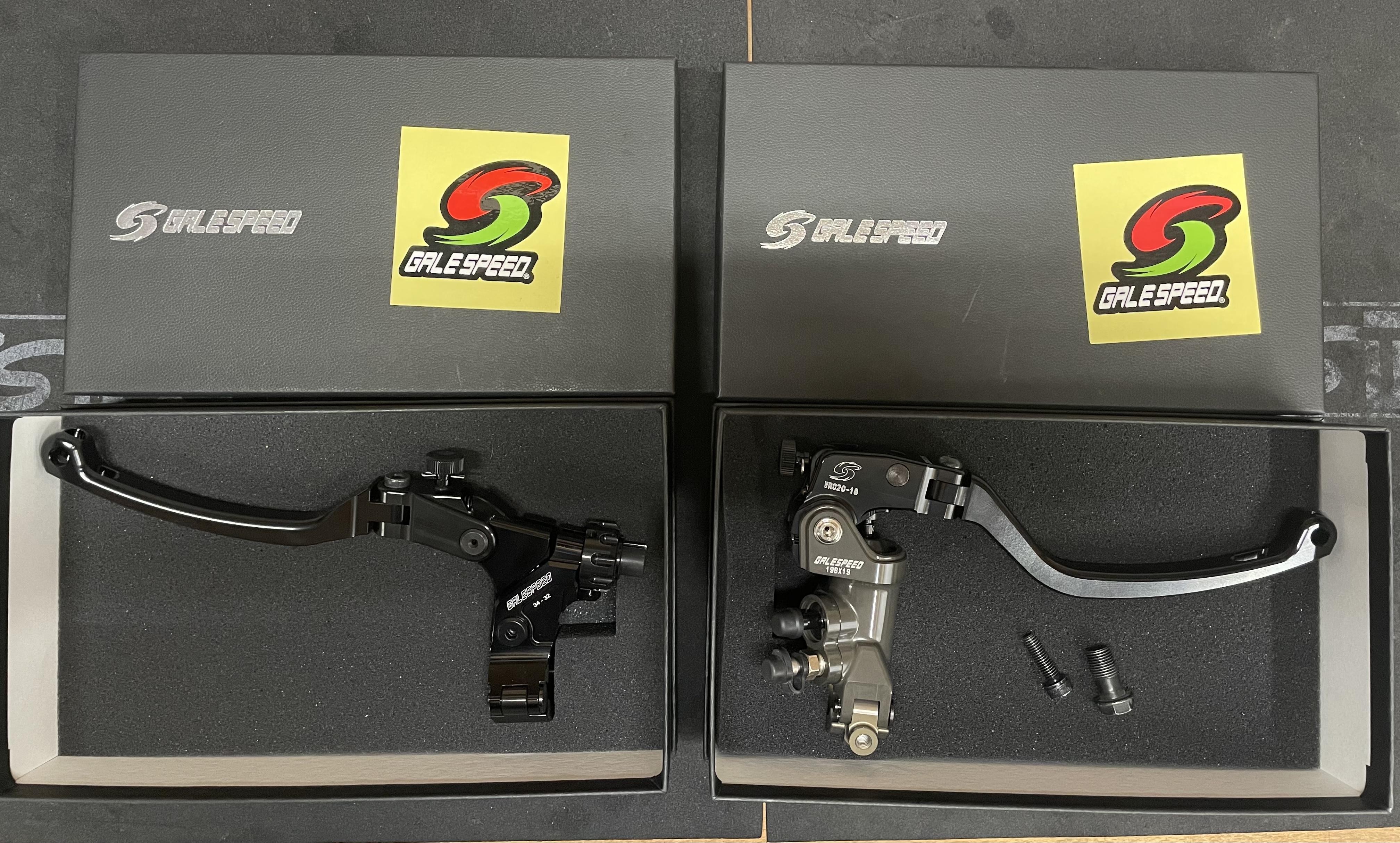

timtailer3 Geschrieben 24. April 2022 report Teilen Geschrieben 24. April 2022 (bearbeitet) Also ich habe die HC1 jetzt schon an mehreren Bikes verbaut. An einer RSV 4, Z1000 und einer zx10r überall ohne Probleme und es waren immer nur zwei Kabel. Kann mir auch nicht vorstellen das der 3 Adern benötigt. Hat da denn niemand einen Schaltplan und kann mal nachschauen? Ausserdem sind die M4 Sättel auch ganz sicher nicht das Problem. Ich fahre sie an meiner 515 NV mit der Galespeed Pumpe. Das einziehe was da nicht passt ist das grobschlächtig regelnde ABS aber nicht die Sättel. Fahre die M4 Sättel mit der HC1 an der Z1000 und auch da ohne irgendwelche Probleme mit wanderndem Druckpunkt. Die ZX10R Bremst ebenfalls mit M4 Sätteln und dafür aber mit der Brembo RCS 19 Pumpe und auch da absolut spitze. Ich würde jede Wette eingehen das die schlechten Serien Scheiben schuld daran sind. Bearbeitet 24. April 2022 von timtailer3 Zitieren Link zu diesem Kommentar Auf anderen Seiten teilen Mehr Optionen zum Teilen...
