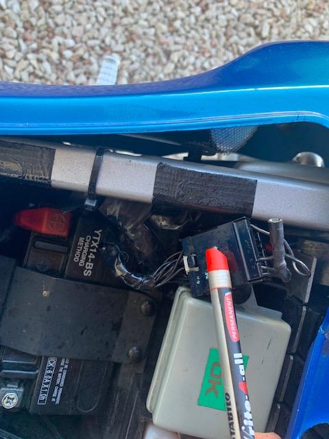

andijott Geschrieben 18. April 2022 Autor report Teilen Geschrieben 18. April 2022 (bearbeitet) ...noch zwei Fragen zwischendurch: das hier ist doch der Massesammelstecker, oder? ...sieht bei meiner 2001er etwas anders aus, evtl. schon mal getauscht? kann ich nicht einfach auch vom Scheinwerfer direkt Masse auf den Rahmen legen? Gruß Andi Bearbeitet 18. April 2022 von andijott Zitieren Link zu diesem Kommentar Auf anderen Seiten teilen Mehr Optionen zum Teilen...
Frank Geschrieben 18. April 2022 report Teilen Geschrieben 18. April 2022 Das ist der Alarmanlagenstecker. Gruß Frank Zitieren Link zu diesem Kommentar Auf anderen Seiten teilen Mehr Optionen zum Teilen...
andijott Geschrieben 18. April 2022 Autor report Teilen Geschrieben 18. April 2022 Oh, danke, dann muss ich noch tiefer graben;-) Zitieren Link zu diesem Kommentar Auf anderen Seiten teilen Mehr Optionen zum Teilen...

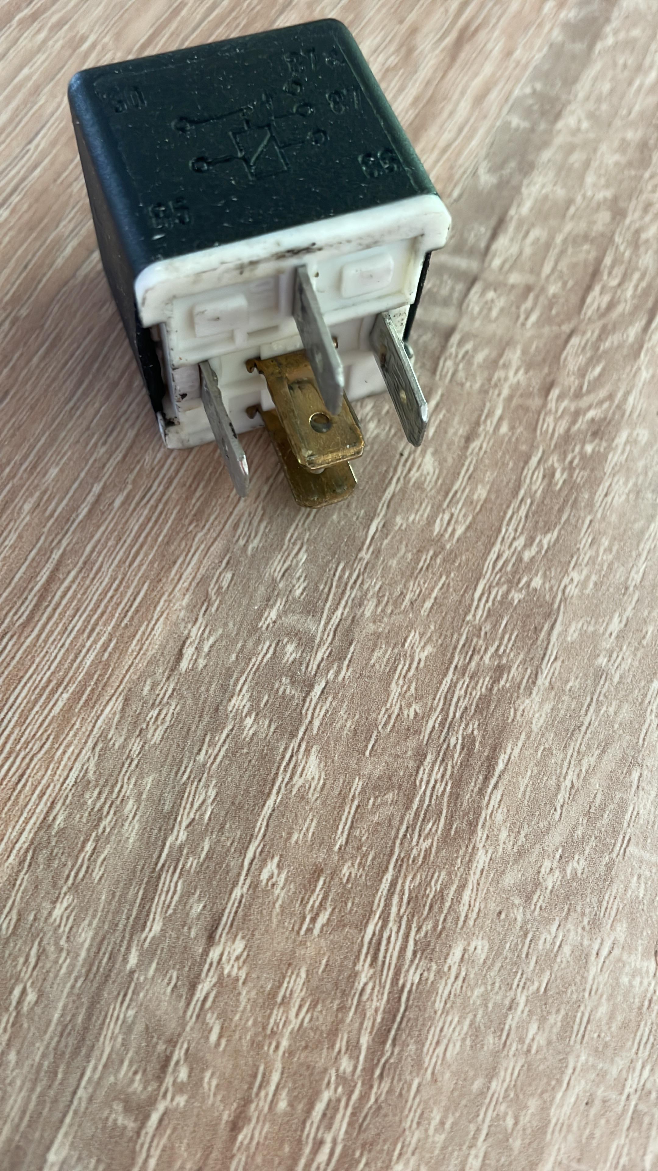

klompi Geschrieben 18. April 2022 report Teilen Geschrieben 18. April 2022 (bearbeitet) Am 17.4.2022 um 17:20 schrieb klompi: Hab genau das gleiche Problem, weiß wer Rat ? So hab mein Problem gefunden Das Relais hat keine Masse mehr geschaltet. Relais gebrückt , jetzt funzt alles wieder 👍, danke @Eastwar ein Massefehler Bearbeitet 18. April 2022 von klompi bernd w. und East reagierten darauf 2 Zitieren Link zu diesem Kommentar Auf anderen Seiten teilen Mehr Optionen zum Teilen...

Mark-Oh Geschrieben 20. April 2022 report Teilen Geschrieben 20. April 2022 Am 18.4.2022 um 11:57 schrieb andijott: Oh, danke, dann muss ich noch tiefer graben;-) Bei der 2001er sollte keiner mehr vorhanden sein, Suchen ist also zwecklos. Zitieren Link zu diesem Kommentar Auf anderen Seiten teilen Mehr Optionen zum Teilen...
andijott Geschrieben 23. April 2022 Autor report Teilen Geschrieben 23. April 2022 Am 20.4.2022 um 07:16 schrieb Mark-Oh: Bei der 2001er sollte keiner mehr vorhanden sein, Suchen ist also zwecklos. …der Stecker von der Alarmanlage war es nicht, den habe ich dann noch tiefer gefunden. Es scheint also wirklich der Massestecker gewesen zu sein. Als Übeltäter habe ich jetzt eh das Zündschloss in Verdacht, schließlich brennt das Standlicht noch nach Abziehen des Schlüssels… Grüße Andi Zitieren Link zu diesem Kommentar Auf anderen Seiten teilen Mehr Optionen zum Teilen...
SiRoBo Geschrieben 23. April 2022 report Teilen Geschrieben 23. April 2022 Die Batterie ist aber schon richtig herum angeklemmt? Oder? Schließlich hast Du außer der Batterie angeblich nix angefasst über den Winter... Zitieren Link zu diesem Kommentar Auf anderen Seiten teilen Mehr Optionen zum Teilen...
Mark-Oh Geschrieben 23. April 2022 report Teilen Geschrieben 23. April 2022 vor 16 Minuten schrieb andijott: …der Stecker von der Alarmanlage war es nicht, den habe ich dann noch tiefer gefunden. Der Stecker auf dem Bild oben ist definitiv der für die Alarmanlage, den du wahrscheinlich noch gefunden hast ist der für die OBD Schnittelle. Zitieren Link zu diesem Kommentar Auf anderen Seiten teilen Mehr Optionen zum Teilen...

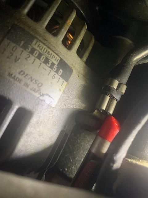

andijott Geschrieben 14. November 2022 Autor report Teilen Geschrieben 14. November 2022 Hallo zusammen, ich grabe meinen alten Beitrag noch mal aus, leider bin ich wegen anderer Baustellen erst jetzt wieder zur Problembehebung gekommen. Meine "späte" T509 BJ 2001 hat ja keinen Massesammelstecker mehr. Deshalb die Frage: wo "holt" die sich dann die Masse? ...irgendwo muss doch ein dickeres schwarzes Kabel an Masse gehen, ich kann aber nix finden? Hintergrund: wenn ich vom Massekabel im Scheinwerfer ein zweites Massekabel lege, geht wieder alles! ...ich würde der Sache nur halt auch eben richtig auf den Grund gehen bzw: wo würde ihr die Masse "abgreifen", was wäre eine gute Stelle? ...ziemlich viel Alu an der Guten ;-) Grüße Andi Zitieren Link zu diesem Kommentar Auf anderen Seiten teilen Mehr Optionen zum Teilen...
Triple/one Geschrieben 15. November 2022 report Teilen Geschrieben 15. November 2022 Moin Vermutlich holt Sie sich die Masse über das Motorgehäuse. Der Motor ist ja mit dem Rahmen und einem Masseband verkabelt. Bei der NJ ist das Kabel oben auf dem Motor, dort wo der Anlasser ist, etwas weiter hinten. Durch die Lima wird ja die Masse weitergegeben, weil das Lima Gehäuse auf Masse läuft. Um die Masse Abzugreifen, kannst Du fast jede Stelle nehmen, die am Rahmen frei ist. Ich hatte an meiner NJ ein Massekabel zusätzlich direkt von der Batterie, an den Rahmen geschraubt. Das es vorne an der Beleuchtung Probleme gibt, liegt daran, das die Masse bei Dir, Anscheinend nur über die Kugellager stattfindet und das ist Zuwenig Masse. Vermutlich ist Irgendwo eine Masseleitung oxydiert, oder das Kabel ist gebrochen und die Verbindung geht nur noch über den Rahmen und die Lager. Da solltest Du mal nachforschen. Und Aluminium ist ein sehr guter Leiter. Gruß andijott reagierte darauf 1 Zitieren Link zu diesem Kommentar Auf anderen Seiten teilen Mehr Optionen zum Teilen...
andijott Geschrieben 17. November 2022 Autor report Teilen Geschrieben 17. November 2022 Danke Triple/one, das probiere ich alles mal aus. Das Massekabel müsste doch das hier sein, oder? Zitieren Link zu diesem Kommentar Auf anderen Seiten teilen Mehr Optionen zum Teilen...
Triple/one Geschrieben 18. November 2022 report Teilen Geschrieben 18. November 2022 vor 11 Stunden schrieb andijott: Danke Triple/one, das probiere ich alles mal aus. Das Massekabel müsste doch das hier sein, oder? andijott reagierte darauf 1 Zitieren Link zu diesem Kommentar Auf anderen Seiten teilen Mehr Optionen zum Teilen...
andijott Geschrieben 19. November 2022 Autor report Teilen Geschrieben 19. November 2022 …Problem gelöst! Ich habe heute vom Massekabel am Lampensockel ein zweites Massekabel gezogen. Dieses habe ich an der unteren Gabelbrücke befestigt,so dass jetzt die Masse wieder versorgt wird. Jetzt geht das Licht wieder! danke für alle Tips! Grüße Andi Zitieren Link zu diesem Kommentar Auf anderen Seiten teilen Mehr Optionen zum Teilen...
