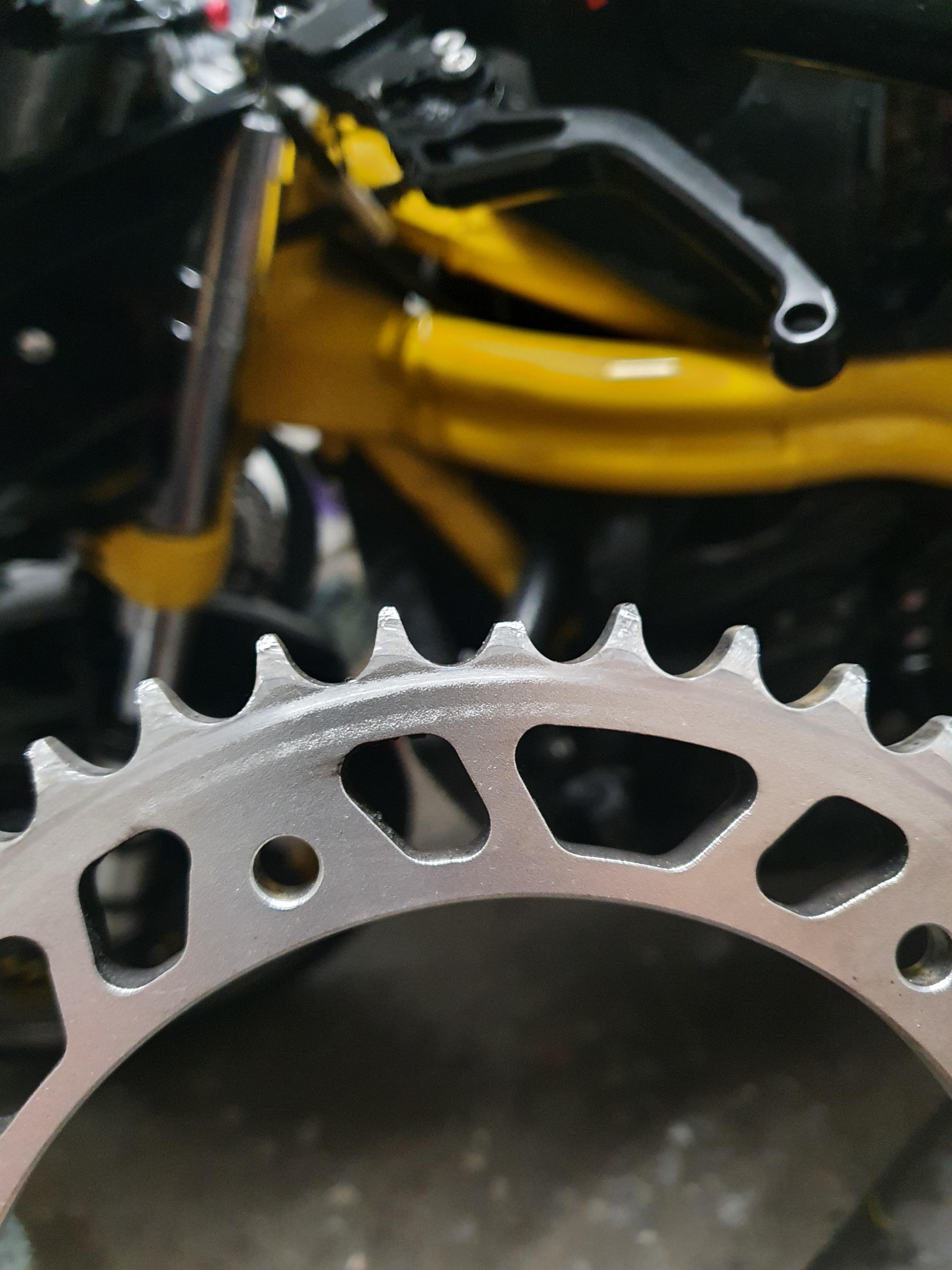

IceOnly Geschrieben 11. Juli 2022 report Teilen Geschrieben 11. Juli 2022 (bearbeitet) Dein Leerlauf passt aber? Geht sie ab und an aus? Und ob es jetzt ein sich ständig wiederholendes Geräusch ist zum Beispiel wie wenn ein Zahn am Kettenblatt kaputt ist oder ob es nur beim Schalten auftritt konnte ich nicht ganz rauslesen... Dazu mal ein Bild von meinem alten Kettenblatt... Beim Gang einlegen ist das manchmal heftig erscheinende "Klonk" normal, Ruckdämpfer kannst du testen hab nur vergessen wie, ich glaube Hinterradbremse betätigen und schauen wie weit du das Rad dann vorwärts/rückwärts drehen kannst, wenns dabei klonkt haste dein Geräusch, müsst ich aber nachlesen ob es so war, mich hatte das zuerst irritiert gehabt. Fahre bei 30 auch im Ersten, viel lieber fahre ich aber 40 und ziehe dann die Kupplung und rolle durch den Ort wenn das der Verkehr und die Beschaffenheit der Straße zulässt , dann haben die Anwohner auch ihre Ruhe, blöd halt für mich wenn geblitzt wird... Lärmschutz 😆 Mein Tipp: Schau wer aus der Nähe kommt und verabrede dich mit ihm, oder komm zu nem Treffen, lass den mal fahren, wenn du von weiter weg dein Motorrad mal hörst dann merkst du das es wie ein normales Motorrad klingt (nur halt geiler)... wenn du drauf sitzt hörst du tausend Geräusche die du ja bei vorbeifahrenden Motorrädern nicht hörst und deswegen denkst du dein Motorrad klingt anders... Hab ich selbst erst letztens so erlebt, und jetzt hör ich wieder tausend Geräusche 😆😆😆 Bearbeitet 11. Juli 2022 von IceOnly Bild eingefügt und Tippfehler verbessert Zitieren Link zu diesem Kommentar Auf anderen Seiten teilen Mehr Optionen zum Teilen...

IceOnly Geschrieben 18. Juli 2022 report Teilen Geschrieben 18. Juli 2022 (bearbeitet) vor 15 Stunden schrieb Marco1909: Ich glaube Bremsenreiniger am Krümmer ist keine so gute Idee. Das müsste ich mal testen mit zuhalten. Welche man da drauf ist kann ich leider nicht sagen. Der Vorbesitzer hat davon nichts erwähnt. Kette und Co passt alles und sieht noch ganz gut aus. Müsste echt mal krümmer Dichtungen bestellen. Alleine die verosteten schraube dort sehen kacke aus Ja aber wegen der Längung, meine alte (Kette) sah auch ganz gut aus, aber an einer Stelle war der Durchhang zuviel und ein paar Umdrehungen weiter stramm...deswegen stellt man den Durchhang an der strammsten Stelle ein sonst killst du dir das Getriebeausgangslager und/oder die Kette weil strammer als stramm geht's halt nicht mehr... Falls du keinen Ständer für hinten hast kannst du einen Wagenheber ansetzen unten am Rahmen (mit Schutz) und den Lenker vorne nach unten fixieren (Hab ich so in der Werkstatt beobachtet und das geht super gut-Hinterrad frei) wenn du nicht weißt wie, kann ich dir auch ein Video machen wenn du willst :) Zu den Verrosteten Schrauben : Sind Stehbolzen und Muttern :) Bearbeitet 18. Juli 2022 von IceOnly Zitieren Link zu diesem Kommentar Auf anderen Seiten teilen Mehr Optionen zum Teilen...
